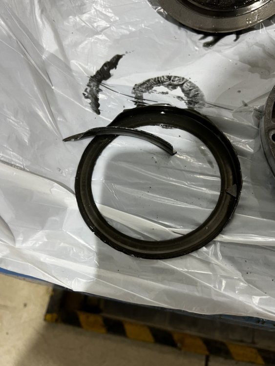

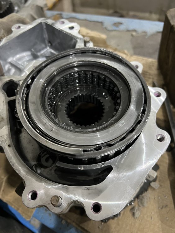

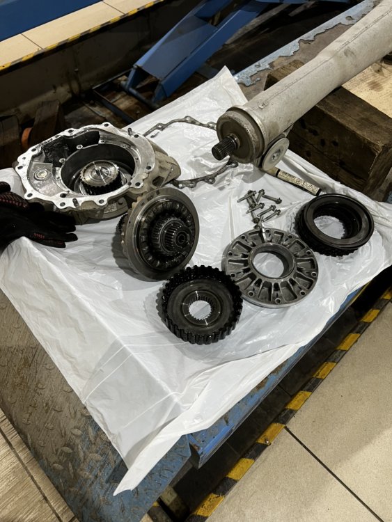

DMNur Опубликовано: 3 апреля 2022 Автор Жалоба Share Опубликовано: 3 апреля 2022 Сегодня разобрали дифференциал полного привода. Сломалась чаша подшипника одного из двух пакетов фрикционов. Номеров на чаше и подшипнике нет. Сейчас предстоят поиски этой детали. Ещё один вопрос остаётся открытым. У меня поднимался уровень масла в той части редуктора в которой расположены фрикционы. До разбора предполагали, что масло перетекает в эту Часть из части где находится электронасос, но эти части не сообщаются между собой. Думаем) Vitall M и Maxim отреагировали на это 2 Ссылка на комментарий Поделиться на других сайтах More sharing options...
Maxim Опубликовано: 3 апреля 2022 Жалоба Share Опубликовано: 3 апреля 2022 Офигеть новости, не надо искать запчасть, требуй замену в сборе всего диффа! Это явно заводской брак Vitall M и Zaharushka отреагировали на это 2 Ссылка на комментарий Поделиться на других сайтах More sharing options...
Zaharushka Опубликовано: 4 апреля 2022 Жалоба Share Опубликовано: 4 апреля 2022 14 часов назад, DMNur сказал: Сегодня разобрали дифференциал полного привода. Сломалась чаша подшипника одного из двух пакетов фрикционов. Номеров на чаше и подшипнике нет. Сейчас предстоят поиски этой детали. Ещё один вопрос остаётся открытым. У меня поднимался уровень масла в той части редуктора в которой расположены фрикционы. До разбора предполагали, что масло перетекает в эту Часть из части где находится электронасос, но эти части не сообщаются между собой. Думаем) А у вас XT5 на каком двигателе 3,6 или 2,0? У вас сзади дифференциал (такое есть только на новых XT5) или муфта с отдельной передачей усилия на каждое заднее колесо? Ссылка на комментарий Поделиться на других сайтах More sharing options...

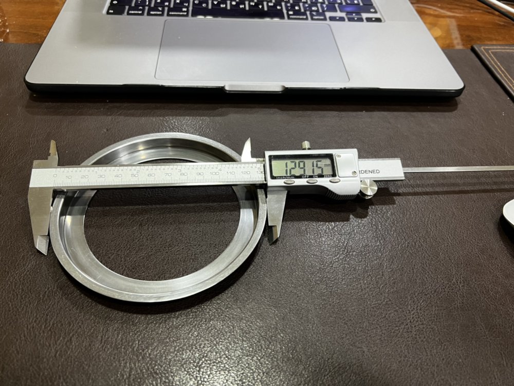

Это популярное сообщение. DMNur Опубликовано: 24 апреля 2022 Автор Это популярное сообщение. Жалоба Share Опубликовано: 24 апреля 2022 Изготовить деталь не удалось, так как слишком тонкий металл, она сделана методом штамповки, а для этого нужно заказывать матрицы и, соответственно, минимальный заказ на производстве от 500 штук. Покурив интернет выяснил, что такой же редуктор ставился на Форд Фокус RS, Range Rover Evoque Sport и Opel Insignia Grand Sport. Редуктор от Opel попался на разборке, с пробоиной в корпусе, решил взять в качестве донора на свой страх и риск. В общем редукторы оказались абсолютно идентичными, заменили обойму подшипника и оба пакета фрикционов, так как в доноре они оказались абсолютно новыми, в отличии от моих, знатно потрепанных внедорожными испытаниями) Сейчас все работает отлично. Vitall M, Saymon, Mishgun и 3 других отреагировали на это 5 1 Ссылка на комментарий Поделиться на других сайтах More sharing options...
Maxim Опубликовано: 24 апреля 2022 Жалоба Share Опубликовано: 24 апреля 2022 Изготовить деталь не удалось, так как слишком тонкий металл, она сделана методом штамповки, а для этого нужно заказывать матрицы и, соответственно, минимальный заказ на производстве от 500 штук. Покурив интернет выяснил, что такой же редуктор ставился на Форд Фокус RS, Range Rover Evoque Sport и Opel Insignia Grand Sport. Редуктор от Opel попался на разборке, с пробоиной в корпусе, решил взять в качестве донора на свой страх и риск. В общем редукторы оказались абсолютно идентичными, заменили обойму подшипника и оба пакета фрикционов, так как в доноре они оказались абсолютно новыми, в отличии от моих, знатно потрепанных внедорожными испытаниями) Сейчас все работает отлично.А выложи пожалуйста номера, чтобы четко знать, что искать от форда итд и фоток процесса если естьSent from my BBF100-6 using Cadillac Team Russia mobile app Ссылка на комментарий Поделиться на других сайтах More sharing options...
