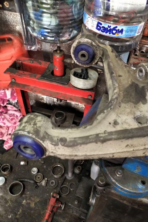

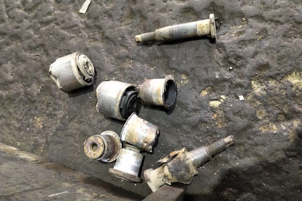

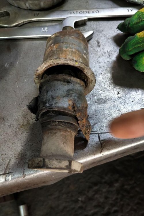

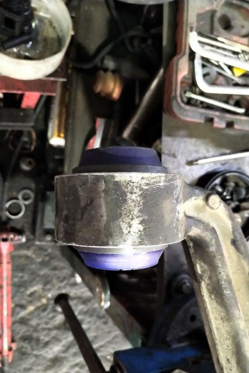

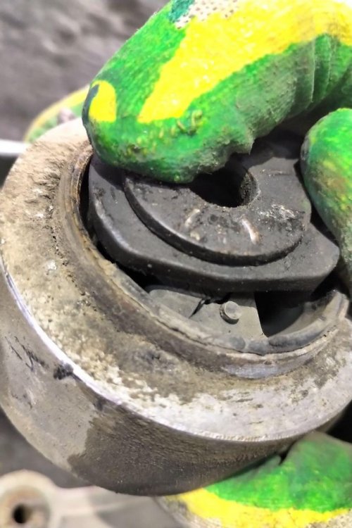

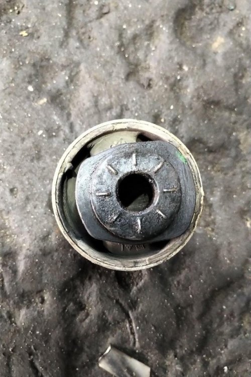

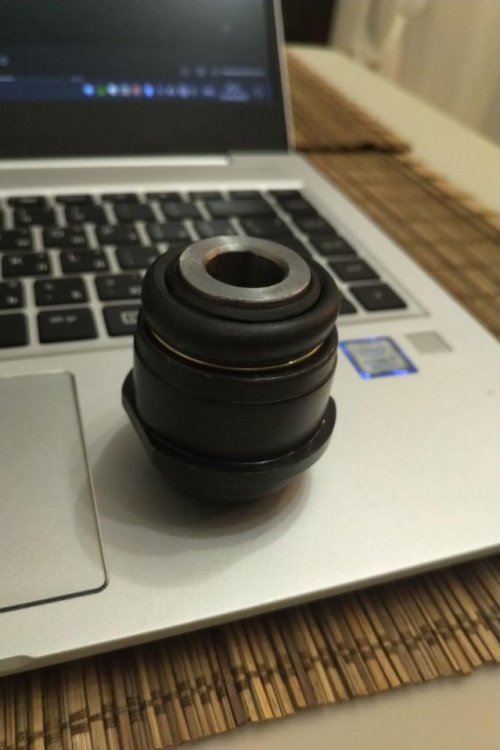

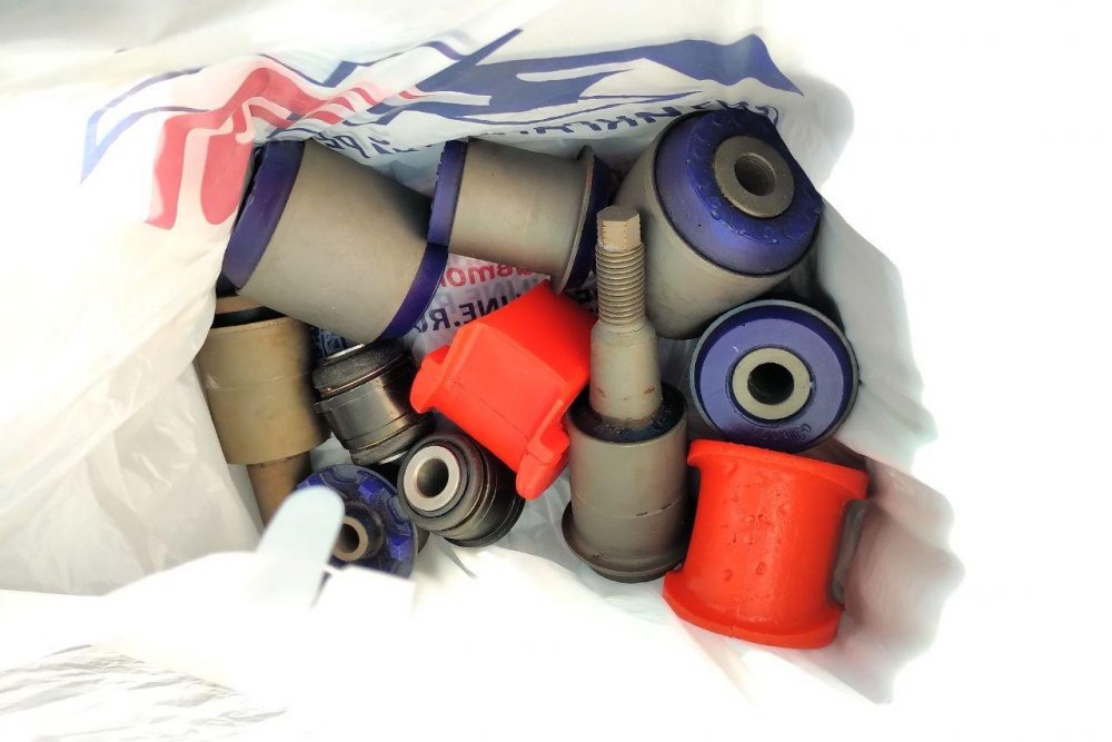

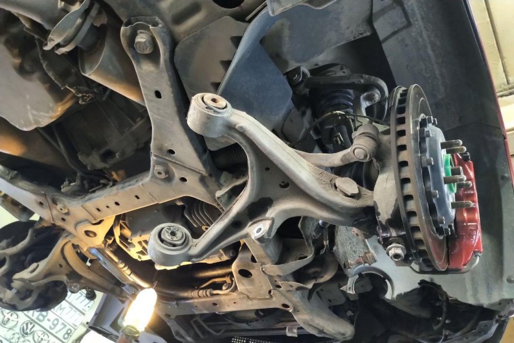

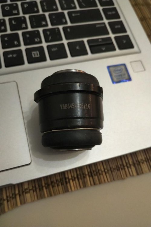

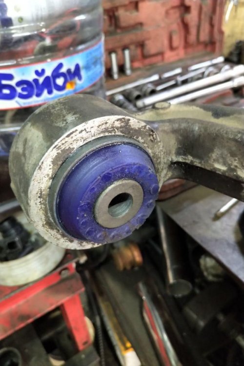

Maxim Опубликовано: 25 сентября 2020 Автор Жалоба Share Опубликовано: 25 сентября 2020 После психозакупа сайлентблоков, пришло время установки Собственно погнали ставить, скинули рычаг: Оцениваем состояние, трещины! Вынимаем опорники амморта снизу, а там капец ппц ахахахха то состояние когда резина не порвалас в хлам, потому что езжу аккуратно, НО уже не держи нагрузки от слова совсем, от руки можно подвигать центр сайлента, что конечно ахтунг. Полиуретан встал идеально и очень быстро! Старые запчастюльки))) Сход-развала не было рядом да и зад скоро в работу пойдет + резина явно ходит последний сезон, вообщем пока забил с виду выставили практически идеально) Дальше в работу пойдет жопка, но это в отдельном отчете Mussa и basilevs отреагировали на это 2 Ссылка на комментарий Поделиться на других сайтах More sharing options...

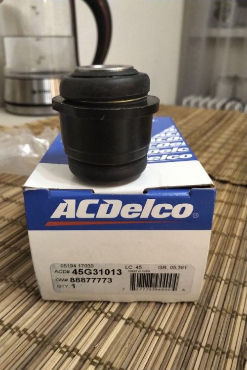

Maxim Опубликовано: 25 сентября 2020 Автор Жалоба Share Опубликовано: 25 сентября 2020 А теперь номера: Нижний рычаг: Палец опорник аморта - 09-0205 : Сайлентблок нижнего рычага передней подвески /под стойку/ Сайлент большой - 09-0072 : Сайлентблок нижнего рычага передней подвески /передний запрессованная втулка/ Сайлент мелкий - 09-0071 : Сайлентблок нижнего рычага передней подвески /задний запрессованная втулка/ Стабилизатор перед Втулка переднего стабилизатора АВД - 09-0145 : Втулка стабилизатора передней подвески ID=33 Куча других сайлентов и втулок тут - https://www.x5online.ru/catalog/x5_resource/ Ссылка на комментарий Поделиться на других сайтах More sharing options...

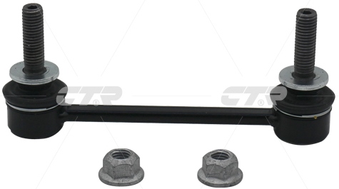

Maxim Опубликовано: 2 октября 2020 Автор Жалоба Share Опубликовано: 2 октября 2020 после всей мегазамены подвески опять застучало, чуть не поджег пепелац но оказалось все проще, куплены ждут установки кости стаба, пока 1 штука, но взял 2 пока ценник норм, CTR #CLG-26 (ситик2, авд, срх1) basilevs отреагировал на это 1 Ссылка на комментарий Поделиться на других сайтах More sharing options...

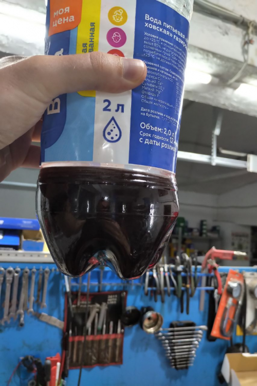

Maxim Опубликовано: 26 октября 2020 Автор Жалоба Share Опубликовано: 26 октября 2020 Тк тормоза красил без снятия, не видел состояние колодок, а качество торможения становилось все хуже, решил пора разбирать заодно и жижу сменить. Полез не зря, оказалось жижа грязная уже, воздух в системе, и внутренняя колодка прикипела напрочь к направляющей. Вообщем все почистили, смазали, прокачали аж 2л жижи, тормоза стали просто бомбические! Теперь за правило надо взять, раз в год, все снимать, чистить, смазывать))) А так Прома живет! Тормозит отлично! PpadonakK и Lev отреагировали на это 2 Ссылка на комментарий Поделиться на других сайтах More sharing options...

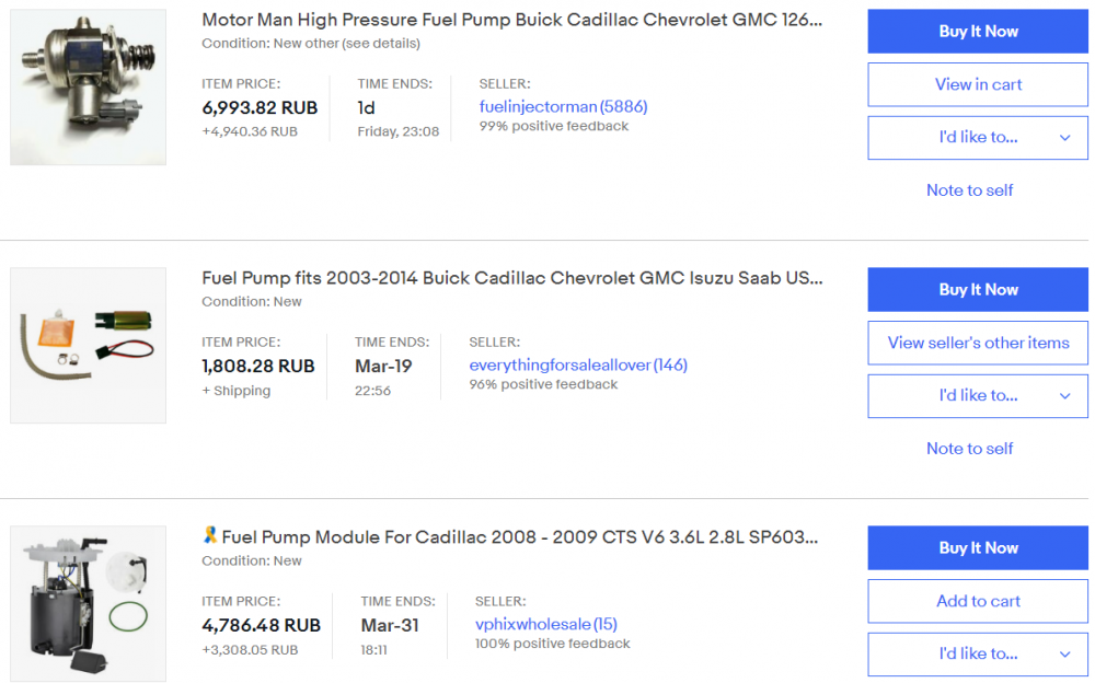

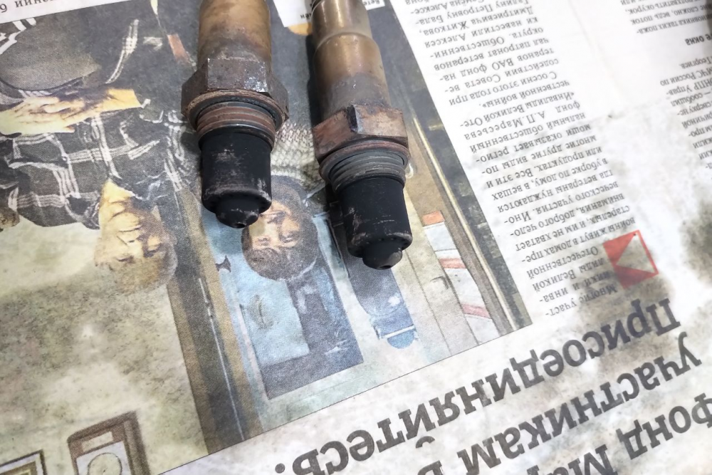

Maxim Опубликовано: 24 февраля 2021 Автор Жалоба Share Опубликовано: 24 февраля 2021 Ошибка p2601, Померла доп помпа, GM - 22739628 , ACDelco - 251747 2008-2009 год, и 25808860 2011 год и далее, НО НАДО ПРОВЕРЯТЬ номерок, в ззапе 4300 рублей в наличии, на рокавто без доставки 2800 с доставкой адок беру тут. 2008-2009 год 3 контакта 2011 и далее года (2 контакта) Далее сменил первые лямбда зонды, ошибок не было, просто мои оригинальные, пора бы уже наверное их было поменять) Нюанс один важно соединить серый и черный провод со старой фишкой, белые не важно какой с каким. Номера на форуме, в этой теме тоже есть выше, поставил BOSCH Услышал знакомое тарахтение и падение масла ниже 2 делений, сразу понял, РЕЗИСТОР меняется просто, номер - GM 25881844 РЕЗИСТОР ВЕНТИЛЯТОРА, 35 ВТ [ORG] Также обновил второй брелок, который был весь растрескавшийся от времени, взял корпус с АЛИ Опять отремонтировал микрик ручки двери))) Прошлый сгнил, недостаточно залил его термоклеем влага пробралась, обычная термоусадка тоже не спасает от окисления. нужна термоусадка с герметиком Научился ремонтировать замки. водительский, пассажирский, задние, передние! Обращайтесь! Уже есть база замков на быструю смену, передние, задние ищу) Меняется все, мотор, микрики, смазка, замок изучено досконально. снгивший микрик в замке, впаян новый, штатный (оригинальный, омрон) Ремонт моторчика Ну и по финалу взял маслосъемные колпачки Виктор Рейнц по совету @Mosquito спасибо @Lev за помощь с доставкой basilevs отреагировал на это 1 Ссылка на комментарий Поделиться на других сайтах More sharing options...

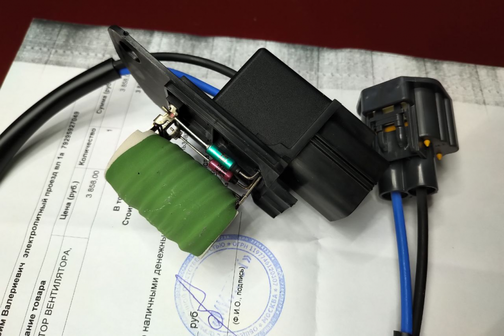

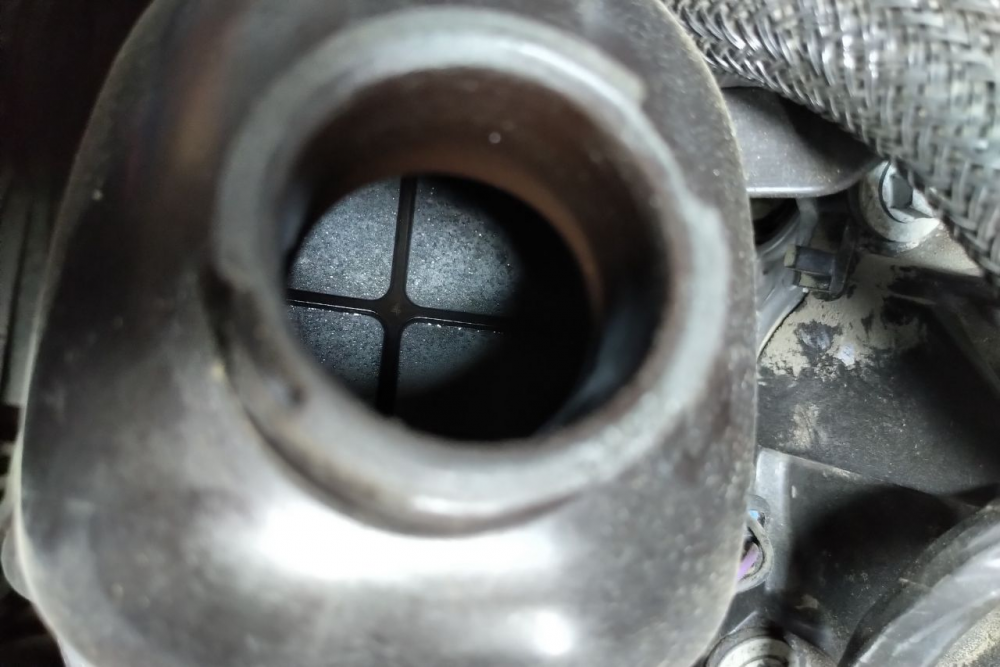

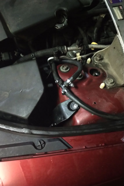

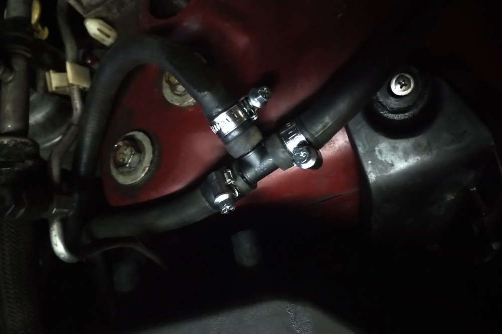

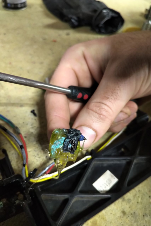

Это популярное сообщение. Maxim Опубликовано: 24 февраля 2021 Автор Это популярное сообщение. Жалоба Share Опубликовано: 24 февраля 2021 да, вот еще апгрейд, вообще поехал я проверить как там поле после снегопада)))))))) 2 раза проехал отлично! А вот третий закончился плачевно) не то чтобы много и долго газовал, но так пробовал чутка вылезти самому, не получилось, плотно сидел на пузе, в итоге услышал щелчок из под капота и пошел пар, думаю ну все радиатор приехал, но пар шел сбору где стоит фильтр воздушный, открыл капот, а там тройник, что идет к расширительному бочку радостно поливает антифризом подкапотку, благо сверху стоит фальш крышка и все лилось тупо вниз, по итогам ушло 4+ литра! Пока ждал трактор, двиг остыл, до дома, магазина и сервиса доехал без приключений быстрыми перебежками))) приобрет тройник хрен знает от чего, такие уже 2 раза покупал взял 3 хомута и погнал ставить! встал как родной, а старый просто развалился в руках, из него тупо вырвало давлением кусок пластика, остальные вынимал пассатижами, кароч пластик давно устал, был это вопрос времени. Рекомендую всем сменить его от греха подальше! basilevs, Lev и Coced отреагировали на это 3 Ссылка на комментарий Поделиться на других сайтах More sharing options...
Coced Опубликовано: 24 февраля 2021 Жалоба Share Опубликовано: 24 февраля 2021 Я его постоянно проверяю, когда фильтр чищу) Ссылка на комментарий Поделиться на других сайтах More sharing options...

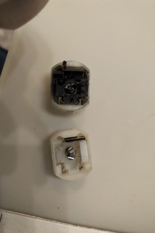

Maxim Опубликовано: 11 марта 2021 Автор Жалоба Share Опубликовано: 11 марта 2021 Сегодня увидел Р0089, никаких больше симптомов нет, вот вопрос, что полетело, на высоких не дергается, engine power reduced нету, это чо было? ну помимо -21-22 градуса на улице))) На всякий случай подготовился аххахаха Ссылка на комментарий Поделиться на других сайтах More sharing options...

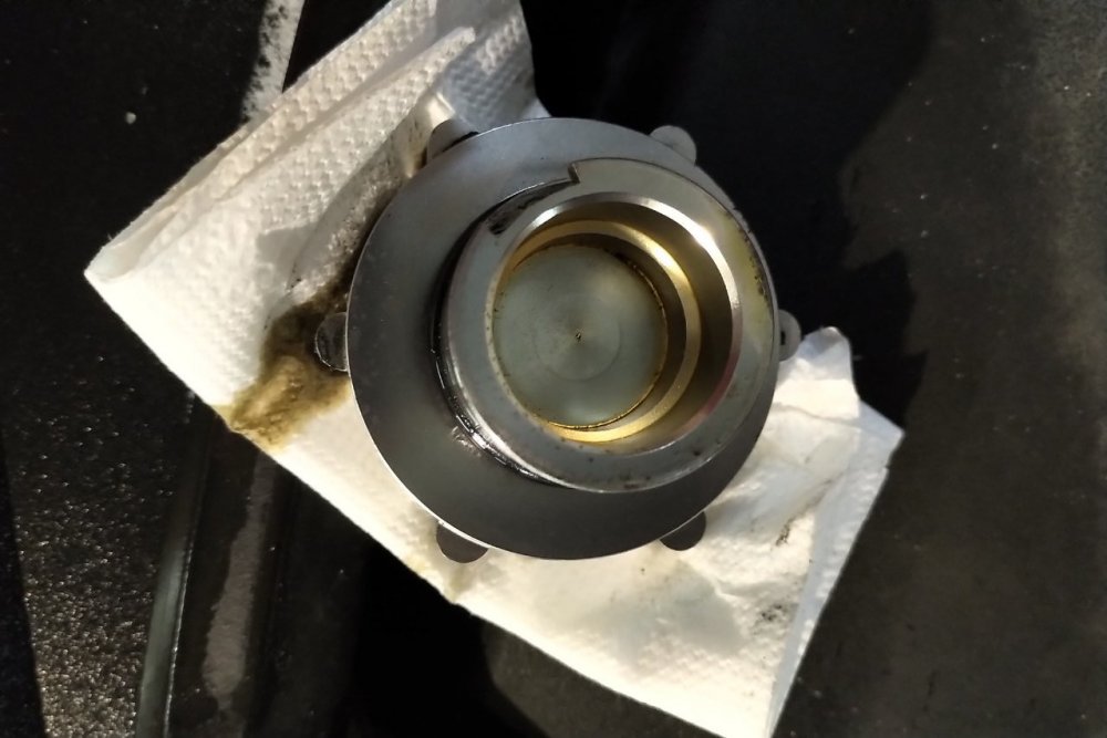

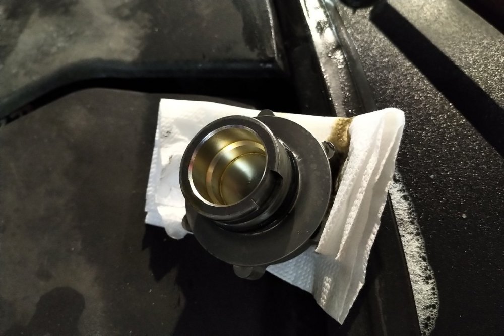

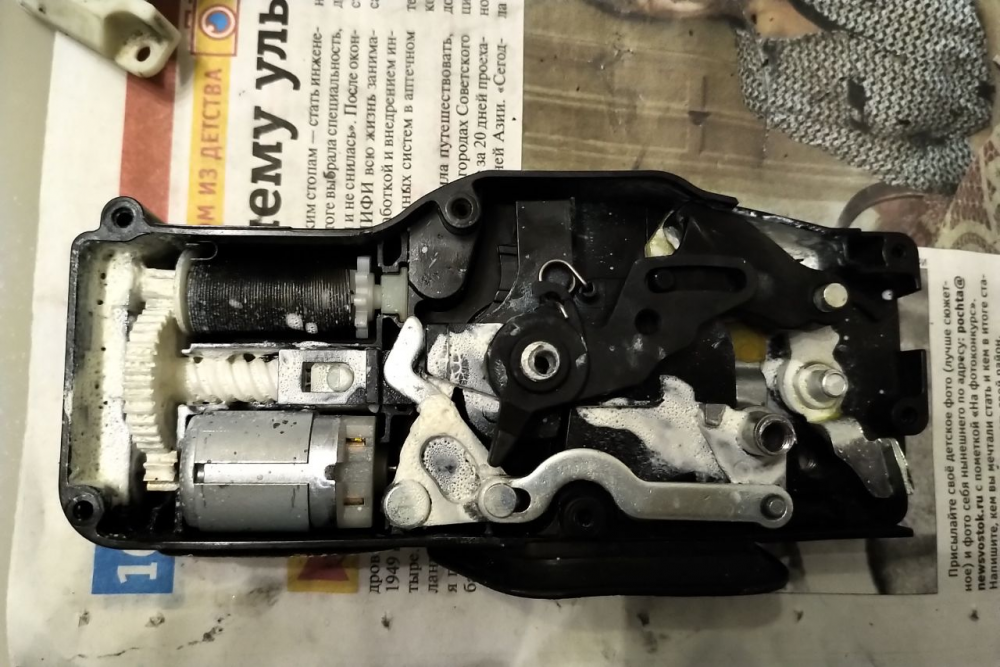

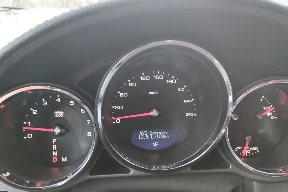

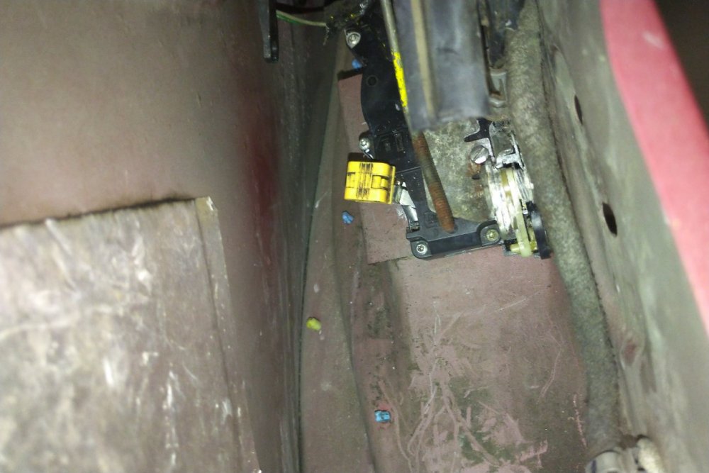

Maxim Опубликовано: 25 марта 2021 Автор Жалоба Share Опубликовано: 25 марта 2021 Крышечка после масел и химии @Liqui Moly До промывок и на старых маслах мобиль/мотюль/не помню что еще лил, пробка была прямо желтая желтая, не мыл, отмылась сама) Да и расход после смены лямбд и дмрв радует, минус 1.5-2 литра при той же езде, даже больше затычной стало И просто хорошая фоточка в @LightsLab с @lsitnik И важный момент при установке замка задних дверей, многие сервисы косячат, провод питания замка надо пропустить между замком и штоком, ошибка в том что многие штоком прижимают провод и шток не до конца открывает дверь, ощущение как будто замок сломался, хотя он в порядке просто там очень мало места и шток тупо зажат и ходит под няпряжением basilevs отреагировал на это 1 Ссылка на комментарий Поделиться на других сайтах More sharing options...

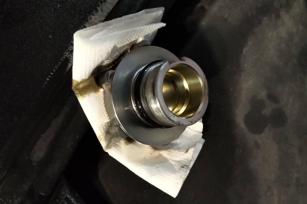

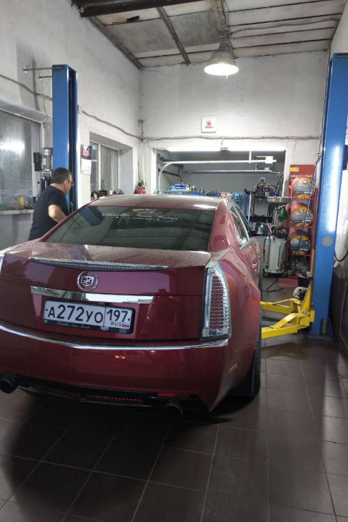

Maxim Опубликовано: 31 мая 2021 Автор Жалоба Share Опубликовано: 31 мая 2021 устал от тяжелого руля, сменил ГУР, толку 0, продул, промыл клапан, залил герметик - толку 0, отдал рейку в перебор, сняли в @madcat_customs за пару часов и кинули к соседям через забор в Вольт-плюс, тоже теперь наш партнер! Предварительно рейка в порядке, но сальники внутри текут, завтра все сменят и на стенд! Lev отреагировал на это 1 Ссылка на комментарий Поделиться на других сайтах More sharing options...

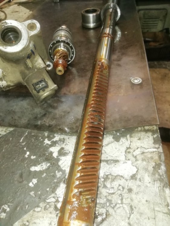

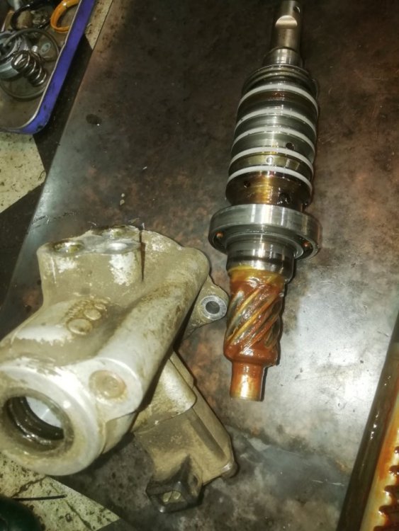

Это популярное сообщение. Maxim Опубликовано: 2 июня 2021 Автор Это популярное сообщение. Жалоба Share Опубликовано: 2 июня 2021 Фоточки из Вольтплюса, на входе грязюка, хотя пыльник целый 100%, смазка внутри потемнела и думаю давно потеряла свои, свойства. В остальном вроде все ОК, клапан работает задиров нет, рейку отправляют в рейкомойку, вал на полировку, все остальное на смазку и после на стенд по замеру давления. Yu_Ard, MasterPlayer и Coced отреагировали на это 3 Ссылка на комментарий Поделиться на других сайтах More sharing options...
