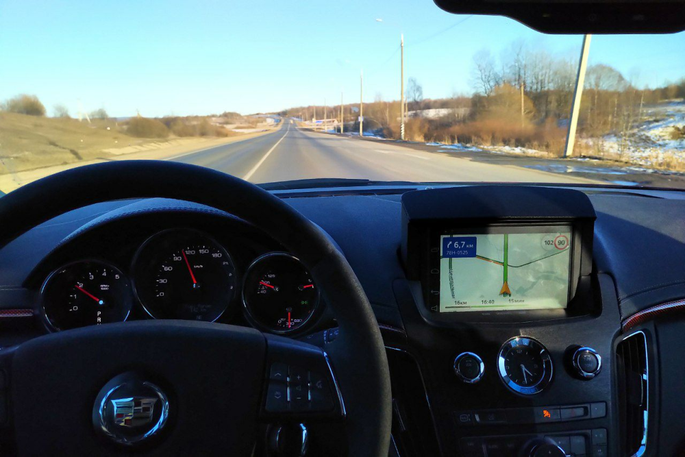

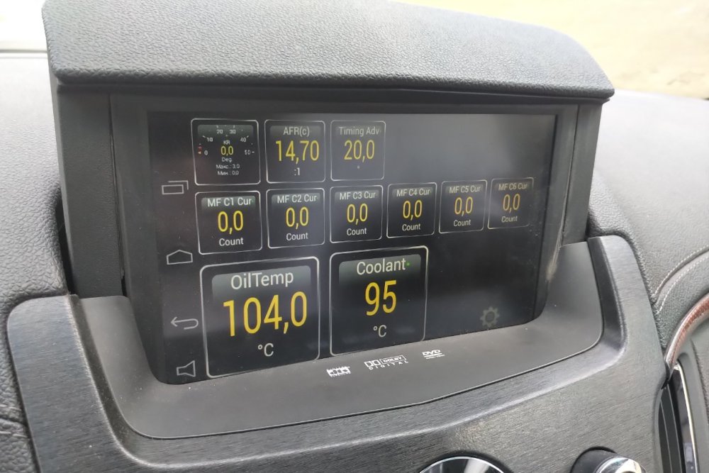

Maxim Опубликовано: 28 февраля 2025 Автор Жалоба Share Опубликовано: 28 февраля 2025 05.12.2024 в 22:09, Maxim сказал: Бахнул вот такой маршрут, на 70км))) Гонял до Переславля на тусу хаммер клуба, 120км +- в одну сторону, на пустых прямых давал до 170-180км/ч, так 105*С максимум и осталась темп, на 103-104 видимо открывается термостат и дальше темп не растет за счет поступления охлажденного масла, т.к. штатный маслоканал не перекрыт для безопастности, масло охлаждается не все принудительно. Вообщем моя довольная за 350км дороги на недорогом масле 5в30, прошедшем уже 3000км, расход составил грамм 100-150 мл судя по щупу, моя довольна! подтеков запотеваний нет, все работает как часы. Coced отреагировал на это 1 Ссылка на комментарий Поделиться на других сайтах More sharing options...
Coced Опубликовано: 28 февраля 2025 Жалоба Share Опубликовано: 28 февраля 2025 (изменено) А по характеристикам температура открытия термоса 83°С. Проверял радик на прогретой авто, горячий? Я бы в него поставил доп датчик давления и температуры, в термосе есть порты для этих целей. Изменено 28 февраля 2025 пользователем Coced Ссылка на комментарий Поделиться на других сайтах More sharing options...
Maxim Опубликовано: 28 февраля 2025 Автор Жалоба Share Опубликовано: 28 февраля 2025 5 часов назад, Coced сказал: Я бы в него поставил доп датчик давления и температуры давление и так есть на приборке, а температура конечно полезная история, но выводить ее некуда, будильник ставить на торпеду не планировал, а мутить схемы сложные через @Lev дороговато и сложновато будет и без новой приборки хрен что увидишь. Темп открытия 85 помоему, но т.к. не весь поток идет через термос и он сам тот еще радиатор при обычной езде не открывается зимой, летом будет открываться т.к. под капотом адочек как жарко) Да и не надо чтобы он постоянно открывался, иначе вода в масле собираться будет, как писал Серега 5 часов назад, Coced сказал: Проверял радик на прогретой авто, горячий? выше писал жи) что греется только если мощно газовать и накинуть тряпку на термостат, но это все было на холодную погоду и не сильно прогретое авто Lev отреагировал на это 1 Ссылка на комментарий Поделиться на других сайтах More sharing options...
Maxim Опубликовано: 20 марта 2025 Автор Жалоба Share Опубликовано: 20 марта 2025 Продолжаем наблюдения, на улице +10 Проехал 30-40км, фоткал на последнем светофоре у дома, езда старт/стоп светофоры и резкие ускорения, масло 99, фриз 96, там кстати в прошивке подкорректировал мощность включения, и нихера себе ушла вибрация на кузов карлсона на 2 скорости, ля как долго я с ней боролся 🤣 Ссылка на комментарий Поделиться на других сайтах More sharing options...

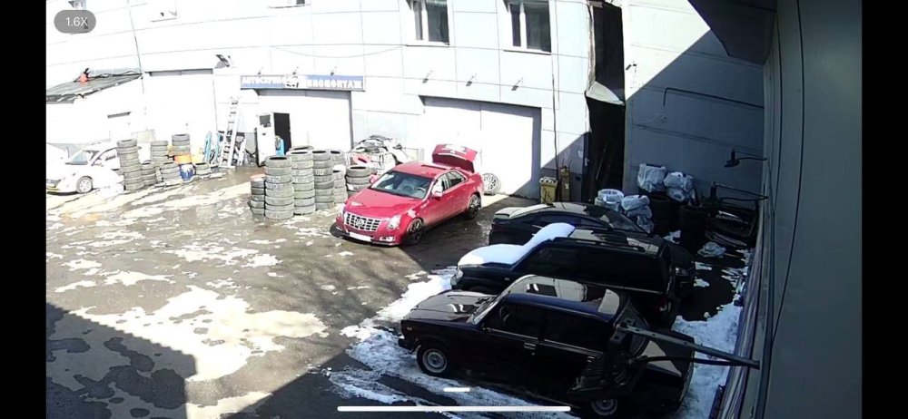

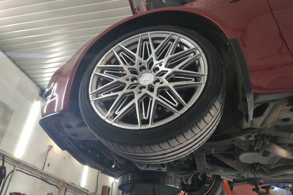

Это популярное сообщение. Maxim Опубликовано: 12 апреля 2025 Автор Это популярное сообщение. Жалоба Share Опубликовано: 12 апреля 2025 махнул колесики, пока Руслан в камеру смотрел 😄 первое тяжело, остальные влетели, как там и были))) Осталось намыться в 5 фаз шоб блЯстело все атомно! Vitall M, Repet и Lev отреагировали на это 3 Ссылка на комментарий Поделиться на других сайтах More sharing options...

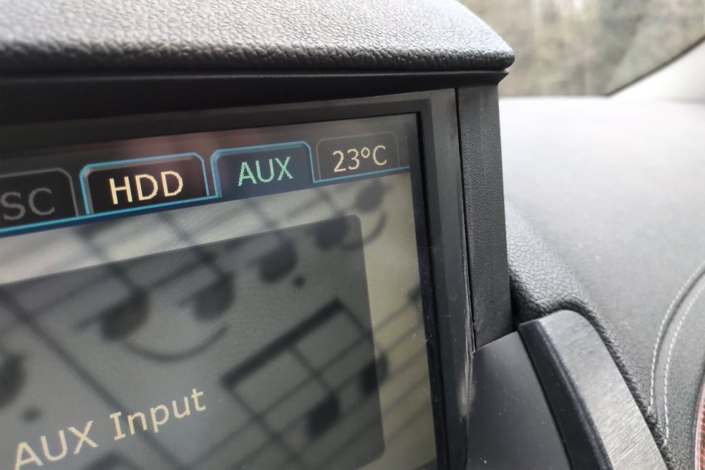

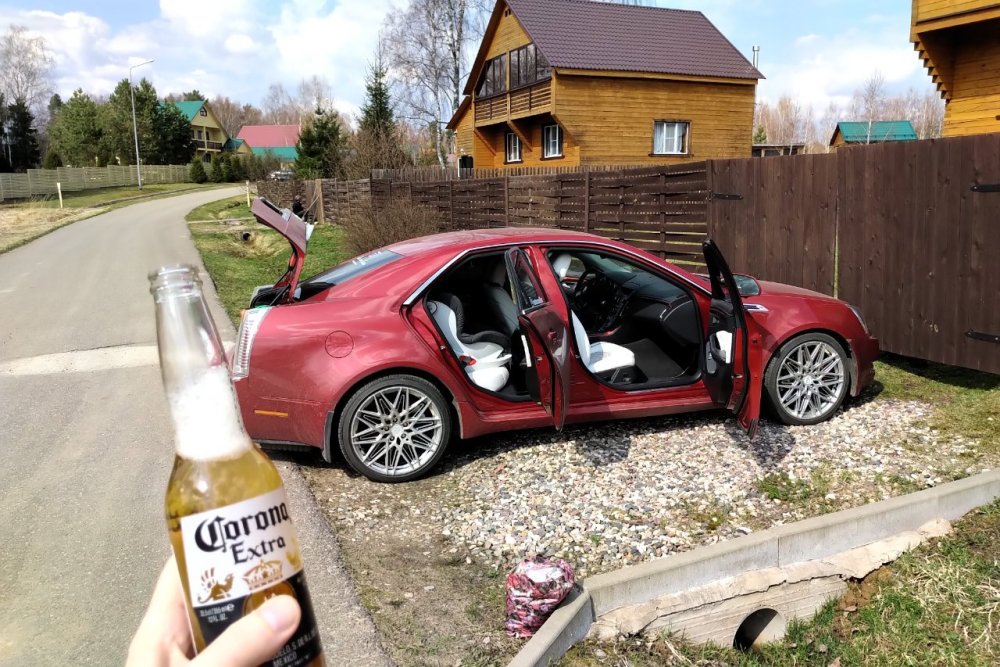

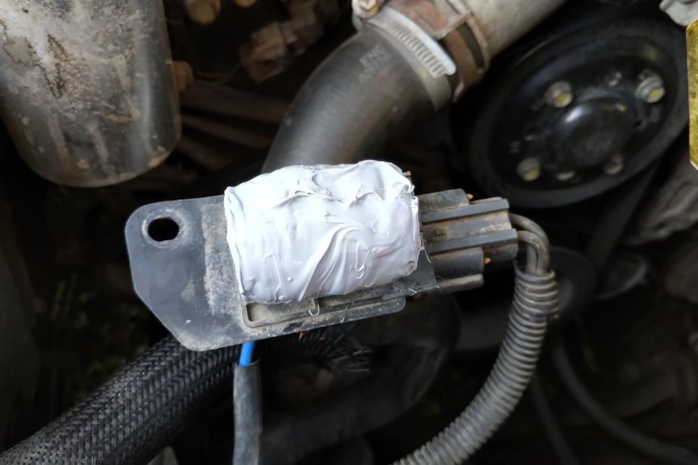

Maxim Опубликовано: 25 апреля 2025 Автор Жалоба Share Опубликовано: 25 апреля 2025 Сгонял на дачку, поделал дела Реанимировал в очередной раз резистор вентилятора, герметик держит 360 градусов С* посмотрим как походит Далее приступил к ремонту замка задней двери, скилл до того проагрейдил, что сделал его просто на пассажирском коврике за 10 минут, работает огонь) Далее поглядел при летней температуре на масло двс ииииИИИ ВСЕ ОГОНЬ, 23 на улице Последний апгрейд, куплены тормоза от камаро, поставлю назад, как не хотел, но надо делать полный ребилд, располовинил, отдал на аквабласт. Vitall M отреагировал на это 1 Ссылка на комментарий Поделиться на других сайтах More sharing options...

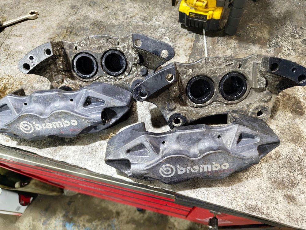

Это популярное сообщение. Maxim Опубликовано: 30 апреля 2025 Автор Это популярное сообщение. Жалоба Share Опубликовано: 30 апреля 2025 Вернули с аквабласта суппорта, решили разобрать их полностью. И привести в идеальное состояние перед окрасом, вопрос теперь как и чем красить! Lev, Vitall M и Сергей Николаевич отреагировали на это 3 Ссылка на комментарий Поделиться на других сайтах More sharing options...

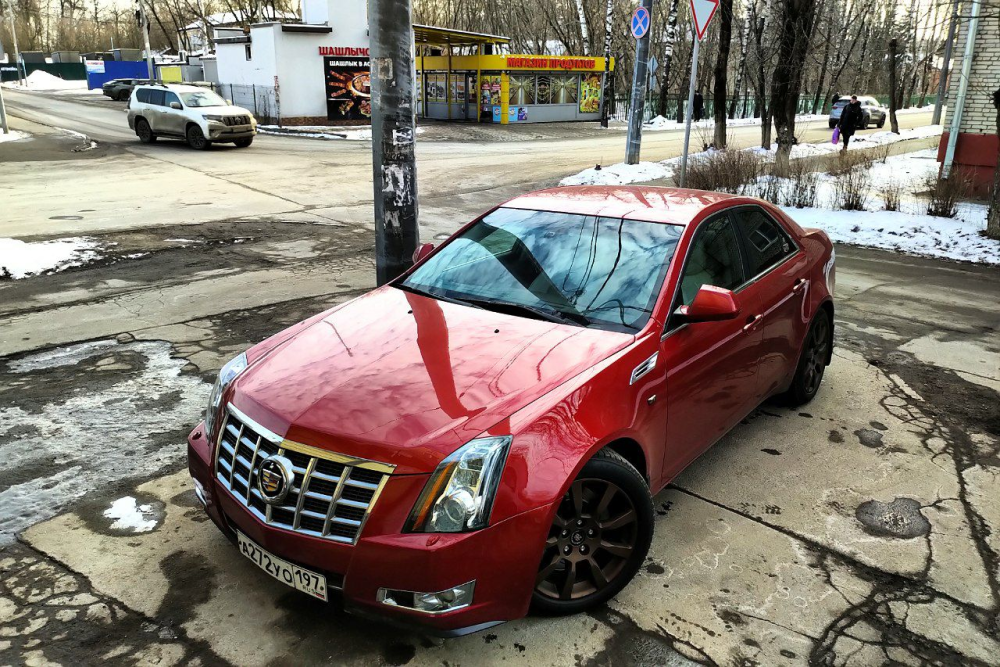

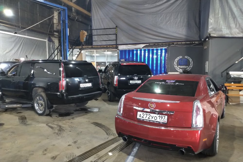

Maxim Опубликовано: 9 мая 2025 Автор Жалоба Share Опубликовано: 9 мая 2025 простофото с заезда на парковку Vitall M отреагировал на это 1 Ссылка на комментарий Поделиться на других сайтах More sharing options...

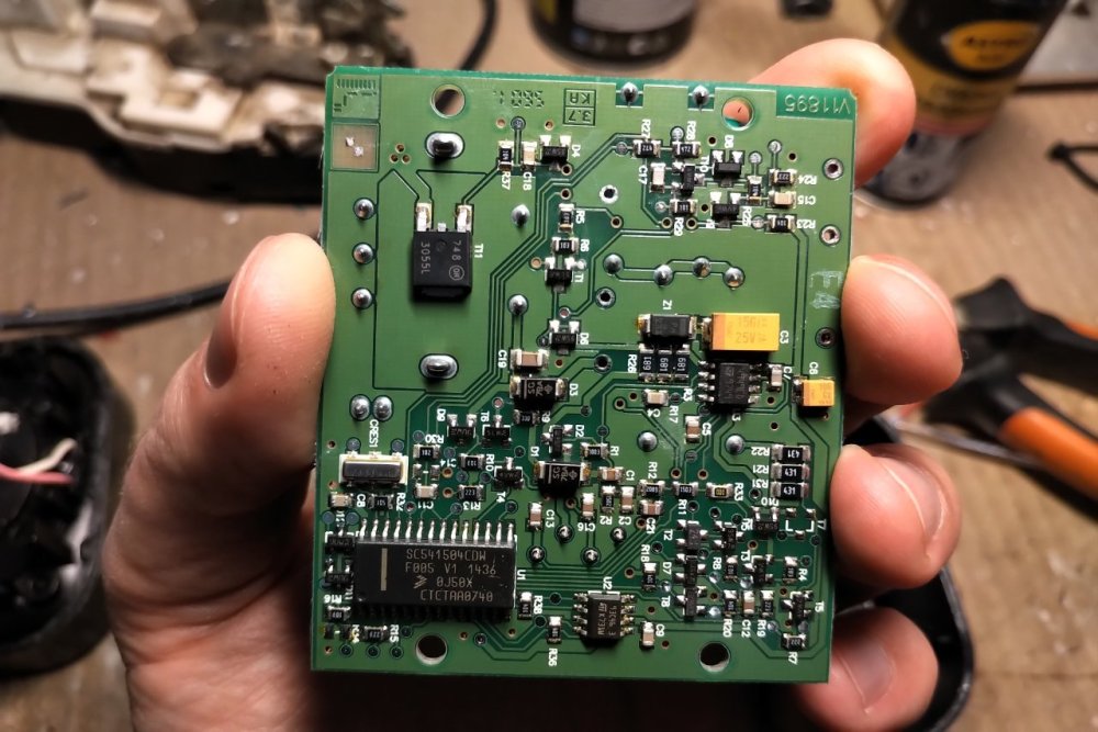

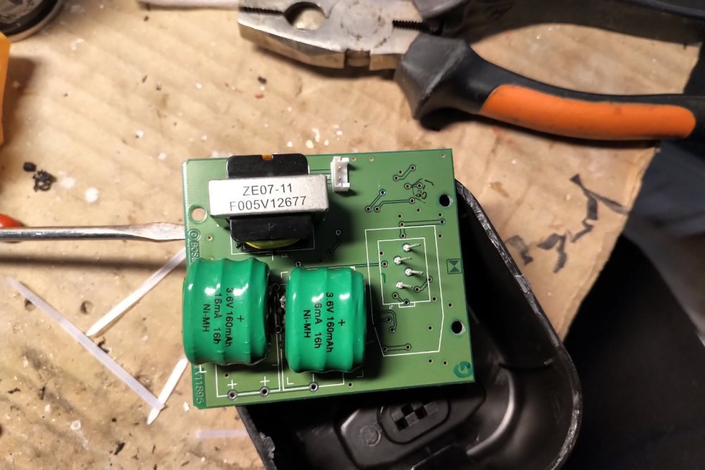

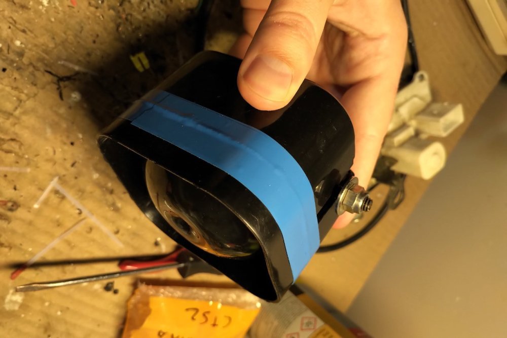

Maxim Опубликовано: 10 мая 2025 Автор Жалоба Share Опубликовано: 10 мая 2025 Полечил пик пик пик в багажнике, посмотрим как походит) Ссылка на комментарий Поделиться на других сайтах More sharing options...

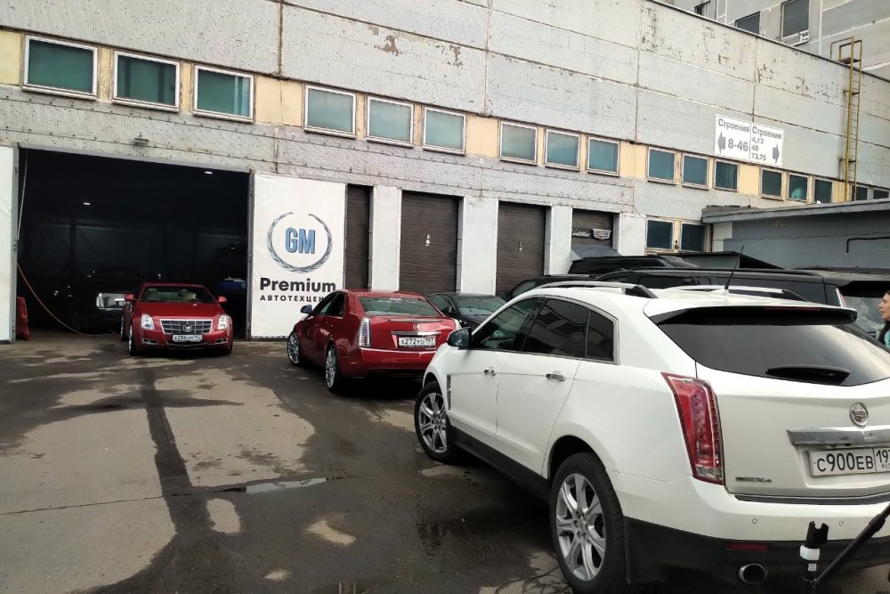

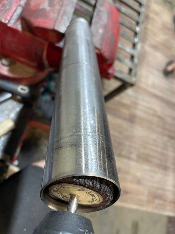

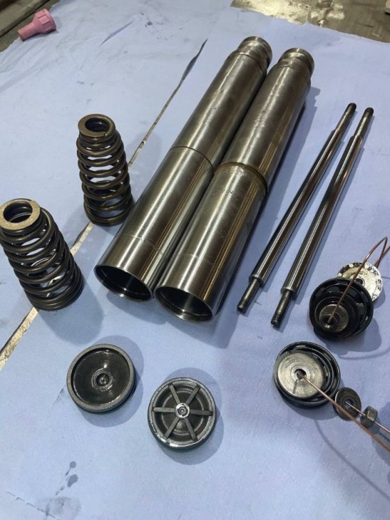

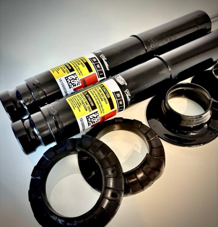

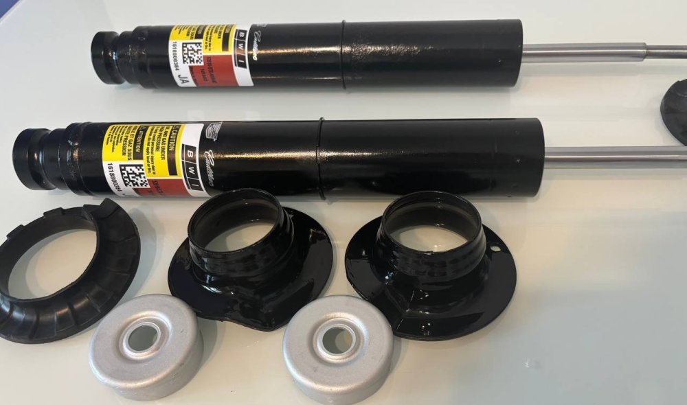

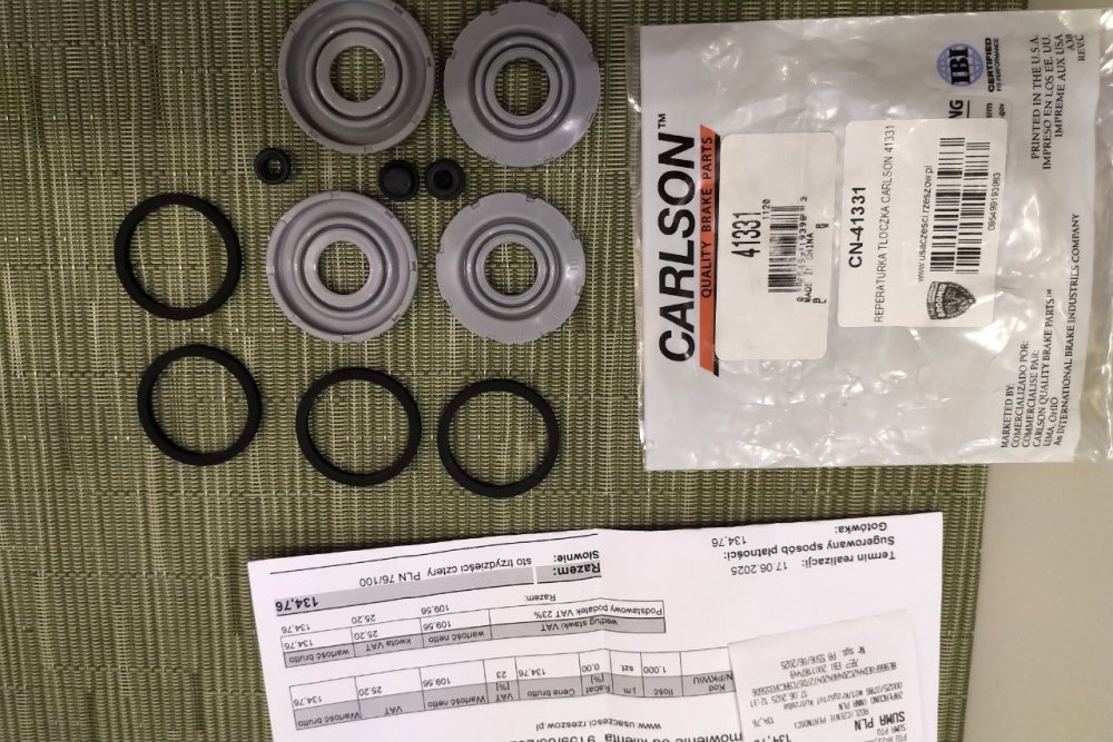

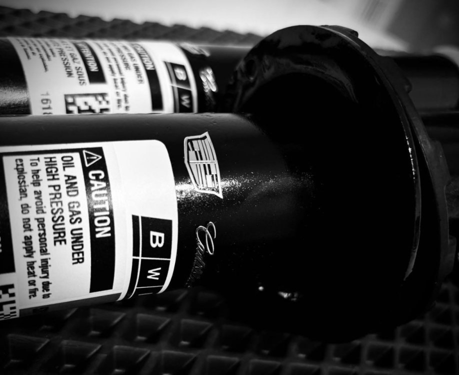

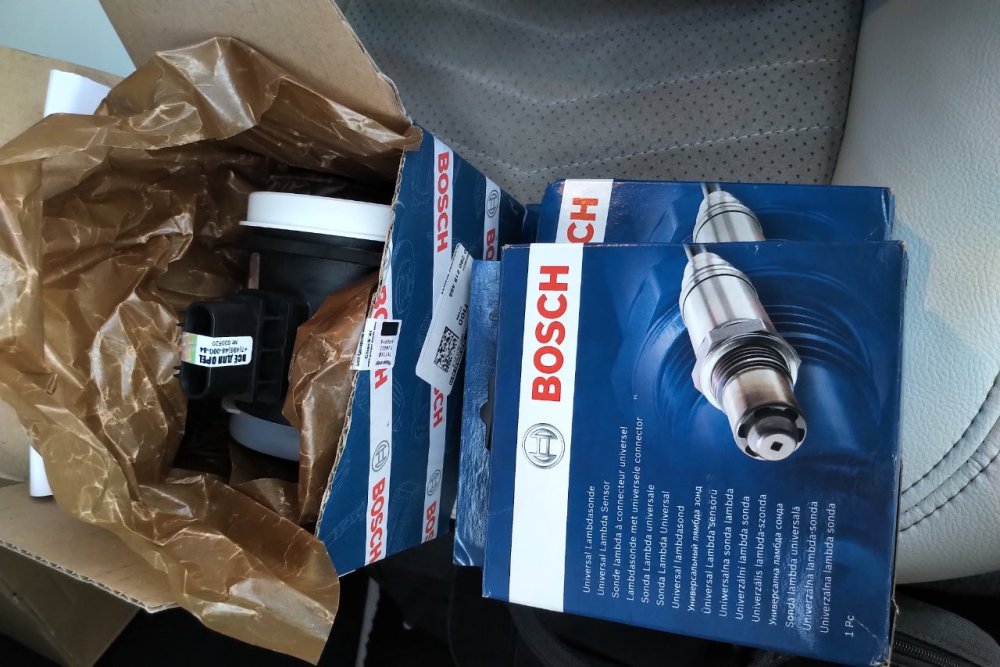

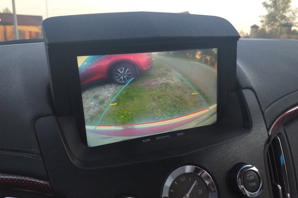

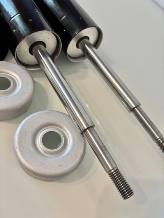

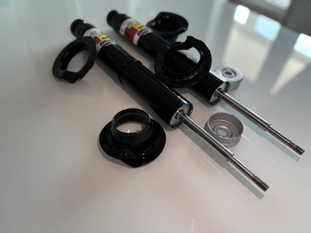

Maxim Опубликовано: 26 июля 2025 Автор Жалоба Share Опубликовано: 26 июля 2025 Добавлю новостей 1. Аморты старые, передние пошли в ребилд, я думал ну резинки масло махнут, чуть накачают по другому в итоге у меня начинка от ренжровера теперь а качество финальной отделки просто высший класс, заявка на партнерство однозначно! Было: Стало: Приехали резинки задних суппортов Дозаказал еще новые пыльники на амморты В @GM Premium Заменил 2 лямбды и починил камеру заднего вида! Ссылка на комментарий Поделиться на других сайтах More sharing options...

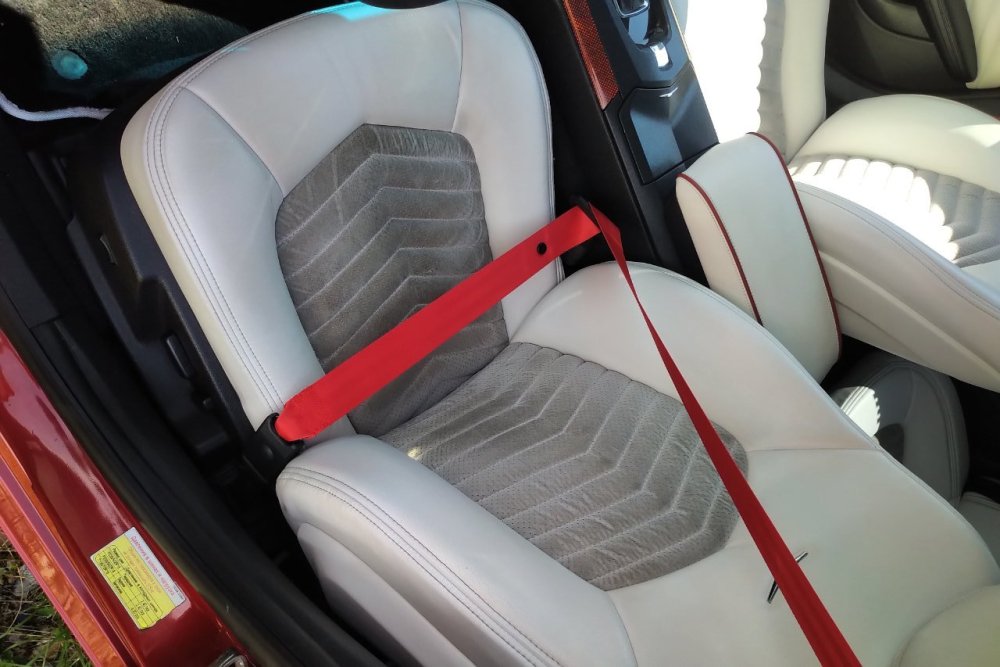

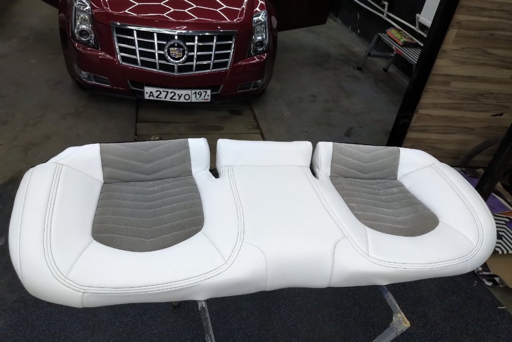

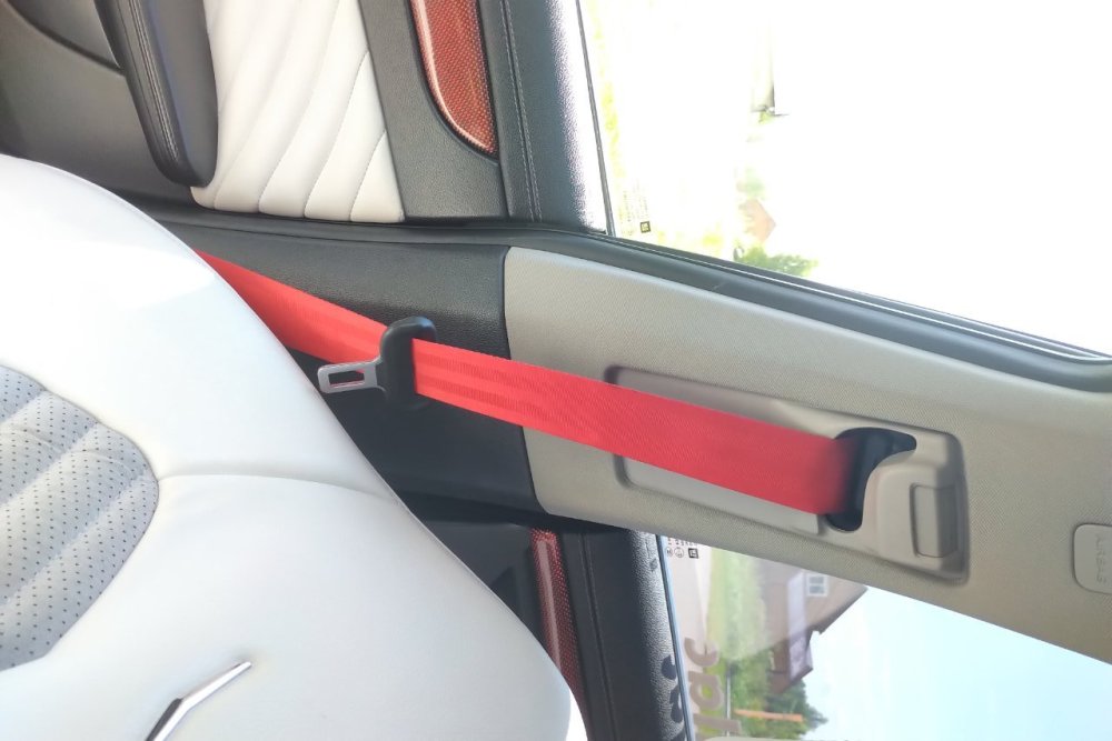

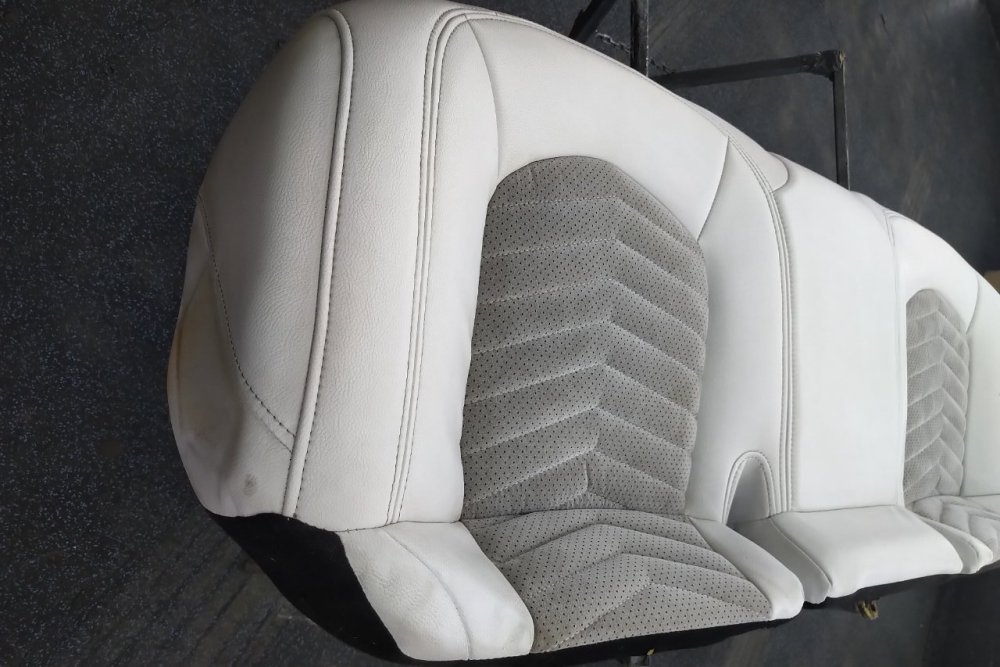

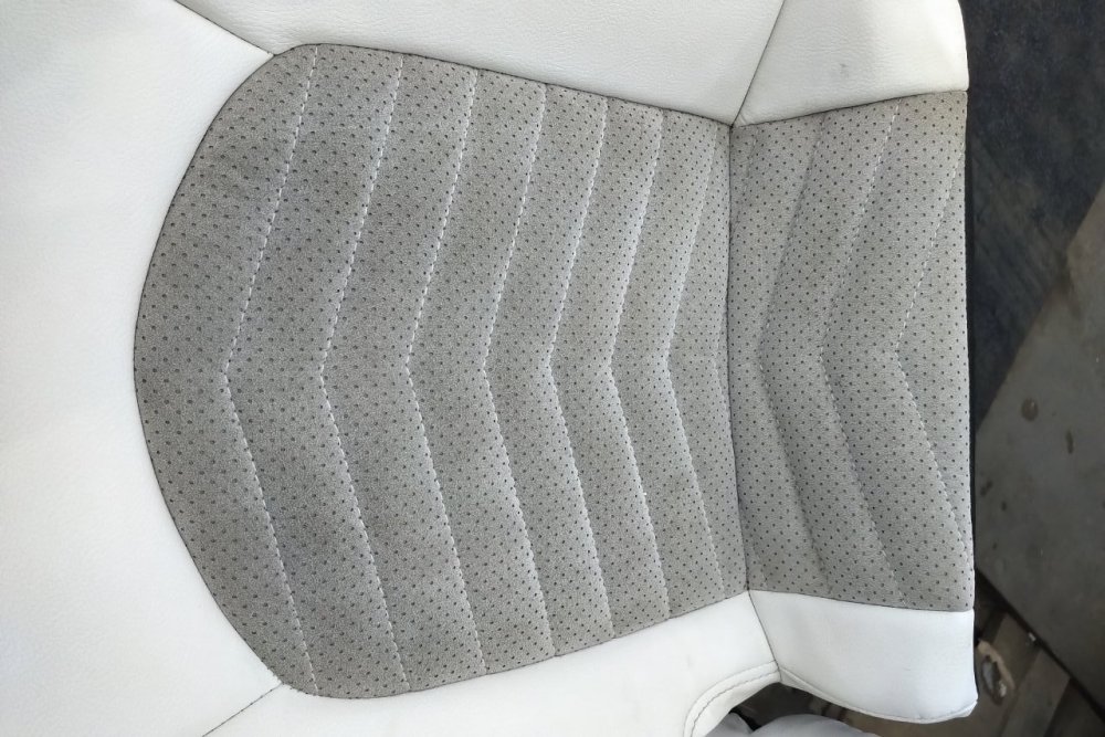

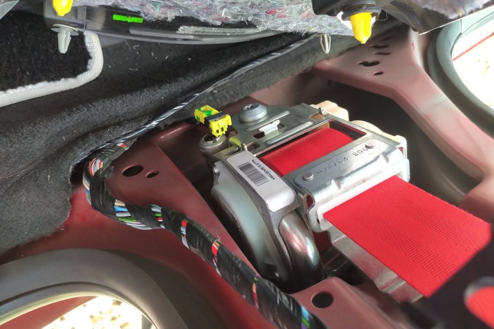

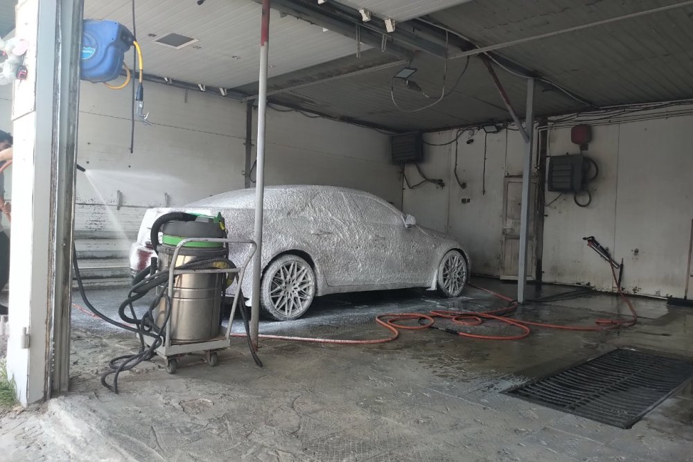

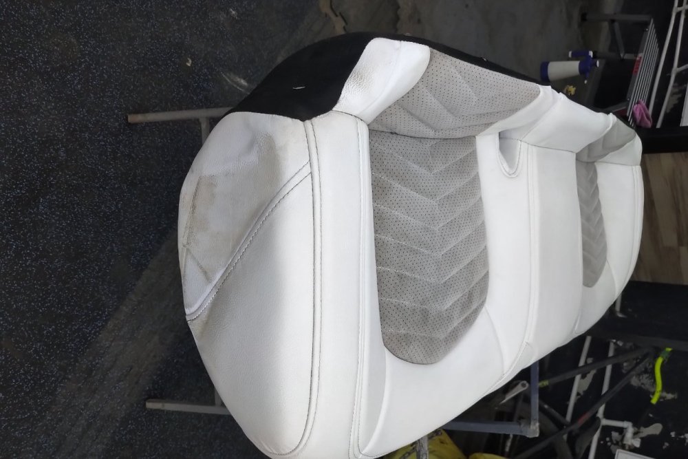

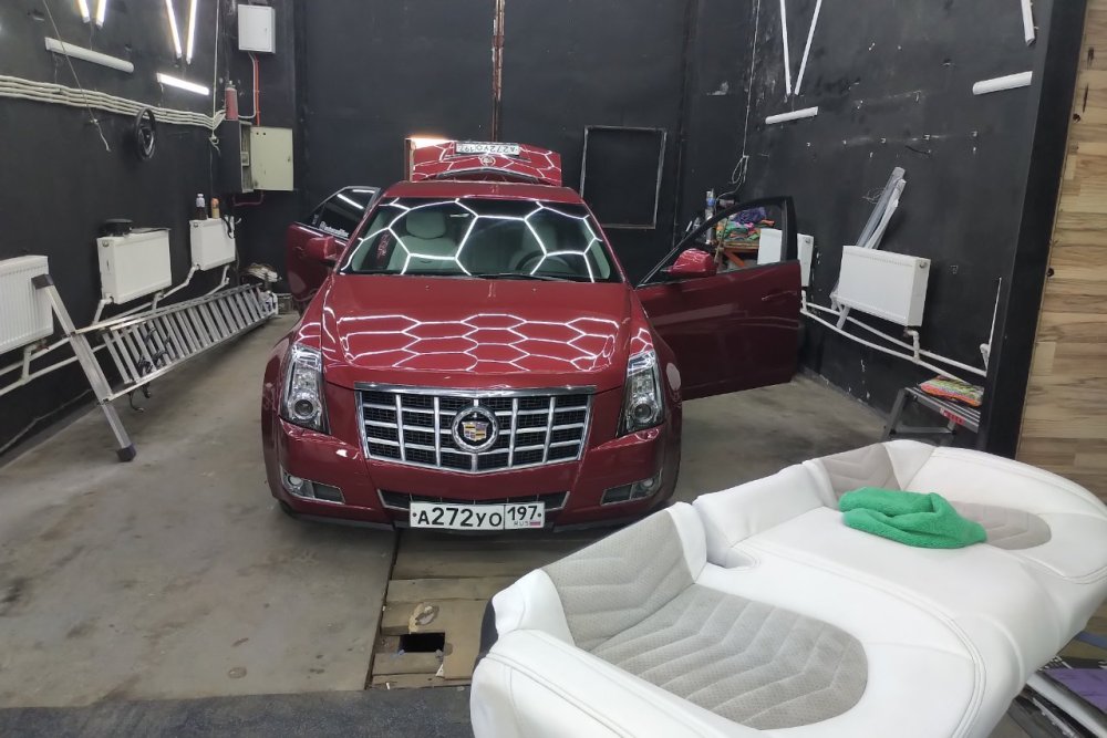

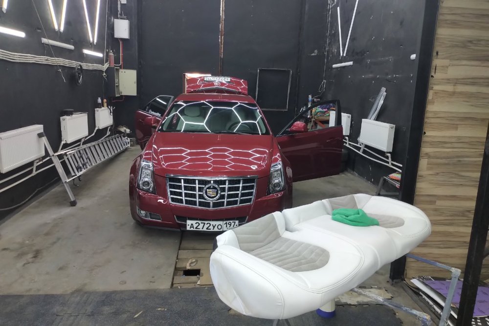

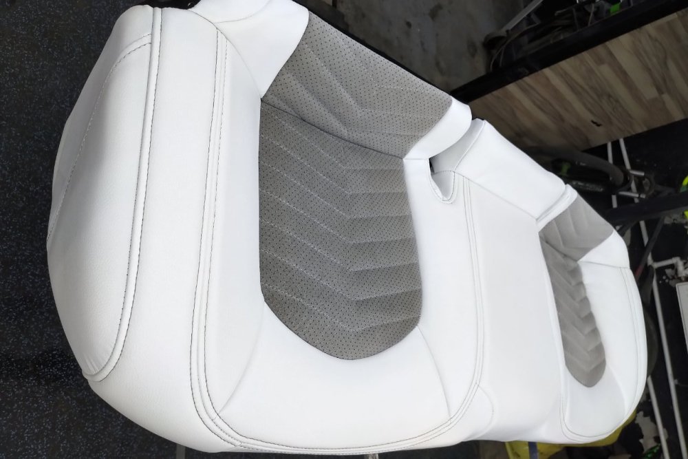

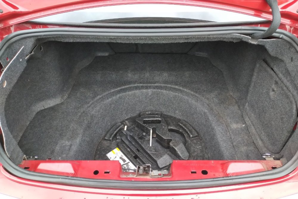

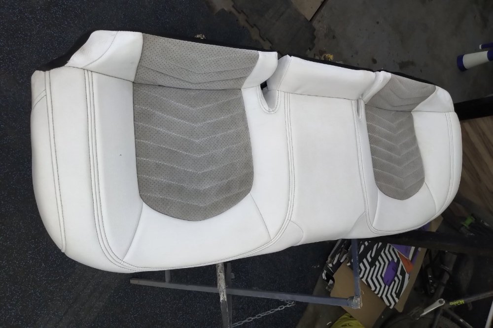

Maxim Опубликовано: 28 июля 2025 Автор Жалоба Share Опубликовано: 28 июля 2025 Дачные движения - помыть пепелац - сменить масло - помыть фильтр - отхимчистить задние сидения - отмыть коврик багажника и сам багажник - перешить ремни со 2 раза, первый раз крепеж к стойке поставили не той стороной - ну и закупился мафом и лямбдами Итого: коврики как новые, двиг работает тихо, едет круто, эррекции в порядке) след этапом перешиваю передние сидушки в @M-Biz Ссылка на комментарий Поделиться на других сайтах More sharing options...

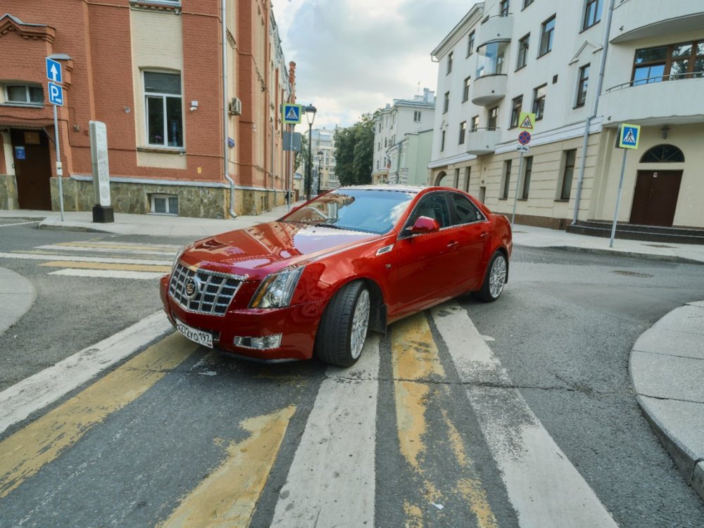

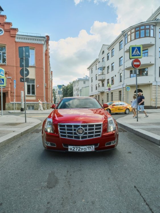

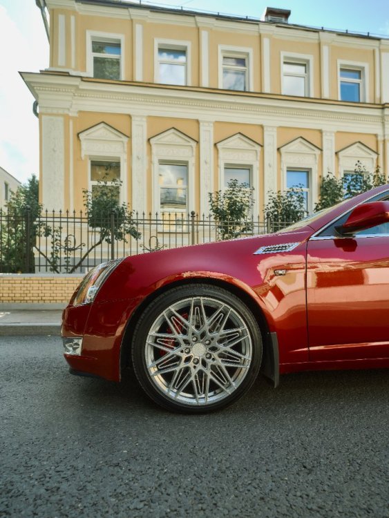

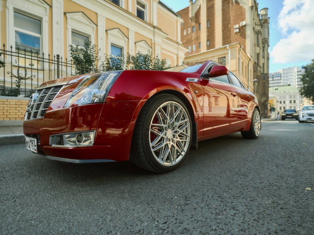

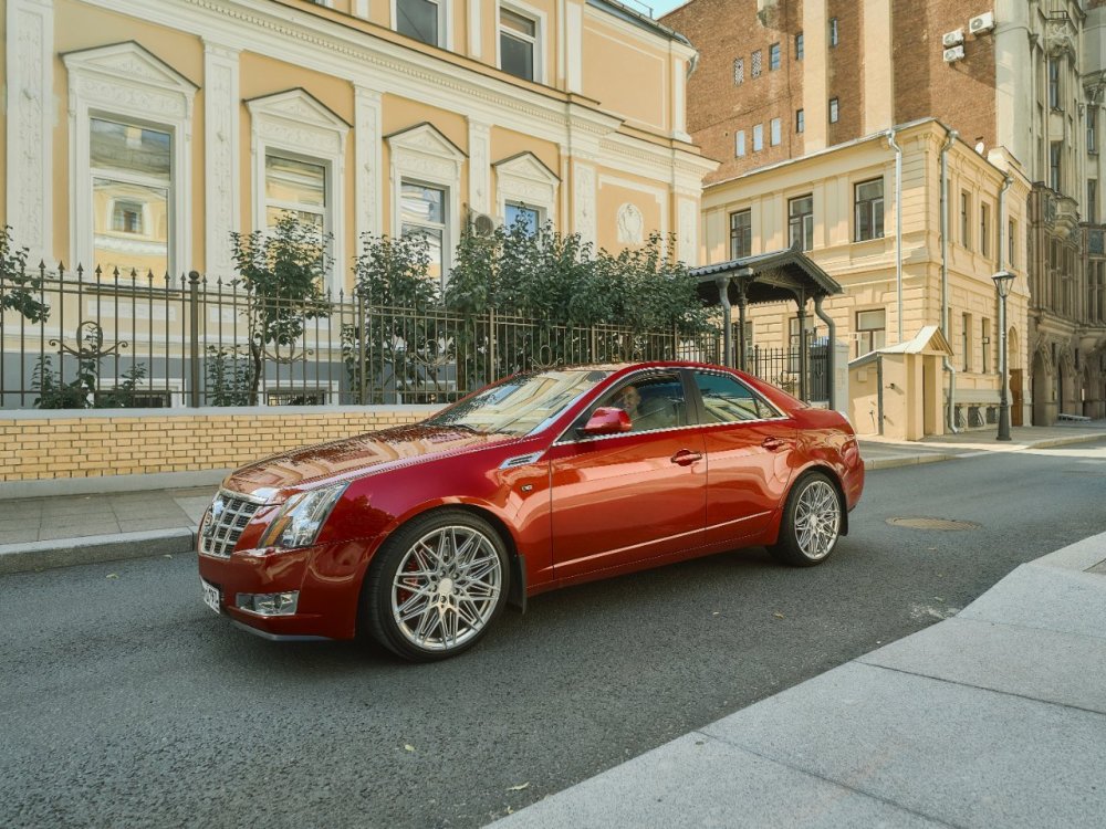

Maxim Опубликовано: 20 августа 2025 Автор Жалоба Share Опубликовано: 20 августа 2025 Пофоткались с Максом в центре на Мясницкой panziuzia отреагировал на это 1 Ссылка на комментарий Поделиться на других сайтах More sharing options...

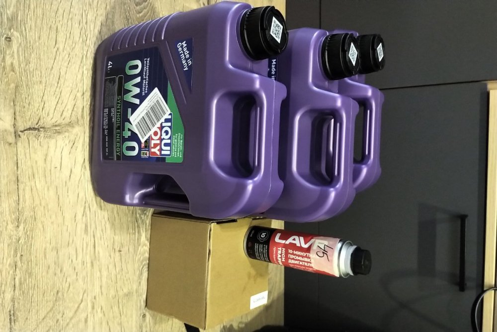

Maxim Опубликовано: 16 октября 2025 Автор Жалоба Share Опубликовано: 16 октября 2025 Катимся к 333 333 км 😅 скоро) Расход масла на фиолетовом ЛМ, 200мл на 5300км, по городу вообще не падает уровень, 200мл сжёг летом на трассе проверяя темп масла с радиатором) Сергей Николаевич отреагировал на это 1 Ссылка на комментарий Поделиться на других сайтах More sharing options...

Maxim Опубликовано: 25 октября 2025 Автор Жалоба Share Опубликовано: 25 октября 2025 Сменил аморты на перебранные от Ильи https://t.me/CadillacTeamPartners/17?single Старые были в хлам, потекли оба, работали плохо, с новыми машина прямо собраннее стала, лежаки теперь проходим тихо, после раскачка 0 вообще, в повороты заезжает стабильнее, моя довольна. Масло тоже самое, 0в40, пробег на предыдущем 5500км, расход 200мл на весь пробег, бомба! Тестировал новый микросервис на районе, отлично справились, нашли косяки по подвеске, потекший Радик, будем фиксить! Ссылка на комментарий Поделиться на других сайтах More sharing options...

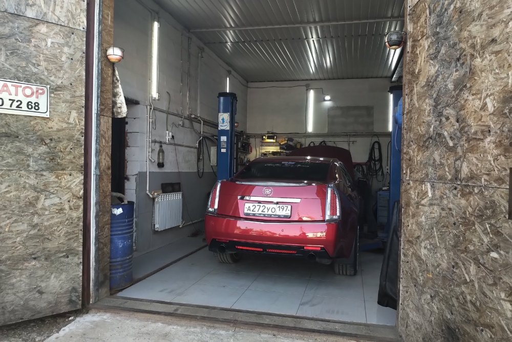

Maxim Опубликовано: 16 ноября 2025 Автор Жалоба Share Опубликовано: 16 ноября 2025 Итак продолжим, очередная сессия подготовки к зиме: 1. Найден сервис с супер ровными, системными и не психованными руками (что часто приводит к ошибкам) на севере мск, Осташковское шоссе у МКАД, Серёга уже затестил 2. Закуплены рандомные запчасти, заслонки печки, радиатор поляк SRL, фотка в аттаче, пламягас мгрейс, оригинальный Гур с пробегом 29к миль, жижа, промывка Гур, пальцы рычага куда крепится аморт, всяческие фильтра, антифризы, короче атомная гора зч на добрую соточку в круг наверное и отвезено к Лехе 3. Ребилднут Гена, тк сдох диодный мост, и напруга начала плавать + появился сильный свист в ауксе, с такими симптомами везём гену на переборку 4. Сдана водительская сидушка на перешив к нашему партнеру @M-Biz см раздел Москва Радик подошёл как родной, за подменную сидушку спасибо @Coced Ну и так фоточки что остались, пробег крутится, бабки мутятся) Второй оригинальный Радик приехал, 17 лет ситику почти совершеннолетний Были кстати заказаны, произведены и уже едут ко мне блины на переднюю ось, фоточка черновая как приедут покажу финальные фотки Coced и Yu_Ard отреагировали на это 2 Ссылка на комментарий Поделиться на других сайтах More sharing options...
