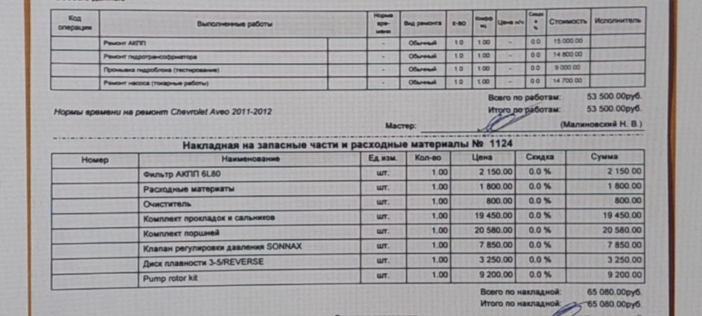

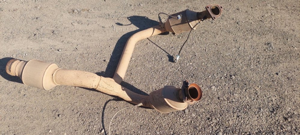

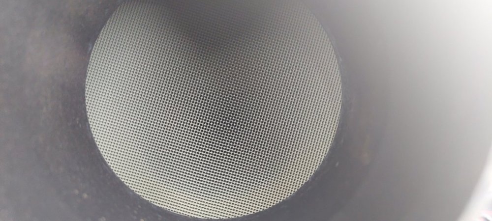

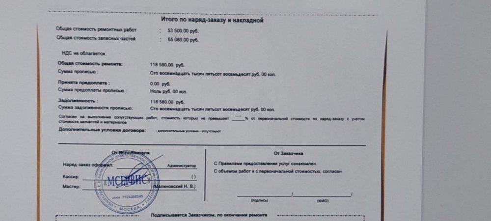

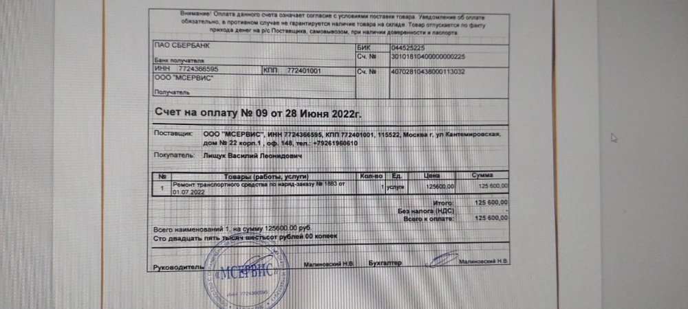

специалист Опубликовано: 17 июля 2022 Жалоба Share Опубликовано: 17 июля 2022 Перед установкой АКПП ,решил заглянуть в катализаторы и был приятно удивлен их идеальным состоянием.Коробку поставил быстрее ,чем снимал ,не знаю как так получилось и верхний болт ,который пол дня откручивал ,закрутил быстро .Масло залито ,мотор урчит и первые впечатления.Сначала коробка один раз ошиблась с передачей ,по городу передвигался очень аккуратно ,обороты двигателя ,не больше 2000.На второй день ощущение ,как ничего не разбирали.Огорчило то ,что прислали гарантийные документы, в которых гарантия не год ,как было сказано устно ,а пол года .На мой вопрос ,как так ? Ответ был ,мы с вами оговаривали и вы не правильно поняли.Вроде все хорошо по коробке ,но такое ощущение ,что передачи переключаются долго ( это когда газу не даешь .) Когда выехал на трассу после города и оттормозился после 100км.ч до остановки ,то на понижение передачи жестковато отщелкались ,может это хорошо ,что меньше пробуксовывали ,в следующий раз ,эта процедура была в разы мягче.Короче ,наблюдаем и анализируем. Постараюсь скинуть наряд заказ ,для полной ясности по цене. Как видите 125.600 отправлено за ремонт коробки ,а всего потрачено в районе 150т.р ,это транспортировка и масло . Vitall M и Maxim отреагировали на это 2 Цитата Ссылка на комментарий Поделиться на других сайтах More sharing options...
специалист Опубликовано: 17 июля 2022 Автор Жалоба Share Опубликовано: 17 июля 2022 Какой вывод я сделал ,что стоимость ремкомплекта не больше 25т.р в накладной (65т.р ) и работа 100т.р.Для меня было бы идеально ,когда в коробку вложено 100т.р и работа 25т.р .Может я ошибаюсь ,тогда поправьте меня. Maxim отреагировал на это 1 Цитата Ссылка на комментарий Поделиться на других сайтах More sharing options...
специалист Опубликовано: 19 июля 2022 Автор Жалоба Share Опубликовано: 19 июля 2022 Несколько раз выезжал на трассу ,все хорошо ,переключает тоже хорошо и не греется автомат.В городе температура 80 градусов ,на трассе 70. Maxim отреагировал на это 1 Цитата Ссылка на комментарий Поделиться на других сайтах More sharing options...
zverradze Опубликовано: 19 июля 2022 Жалоба Share Опубликовано: 19 июля 2022 17.07.2022 в 12:01, специалист сказал: Для меня было бы идеально ,когда в коробку вложено 100т.р и работа 25т.р .Может я ошибаюсь ,тогда поправьте меня. У Вас правильное ощущение денег -) Осенью 2019 года перебирал 6L50E+раздатка. Цены указаны ессно докризисные, сейчас в 2022 к ним смело можно прибавлять 25%: - два ведущих вала с рокавто - 33 тысячи Ублей; - комплект уплотнений Overhaul kit для АКПП 6L50 (Transtec 104002) - 13500 рублей; - ремкомплект мембран гидроблока Sonnax 124740-TL30 - 2300 рублей; - уплотнительные резинки на вал АКПП - 600 рублей; - снять/поставить АКПП - 8000 рублей; - сборка/разборка АКПП с дефектовкой, промывкой, заменой выводного вала + замена всех уплотнений Overhaul kit - 20000 рублей; - разборка/сборка раздатки, с дефектовкой и заменой вала - 8000 рублей; - сопутствующие работы и детали (снять/поставить выпуск, шпильки, прокладки выпуска, прокладка между АКПП и раздаткой и прочее) - 3000 руб; - сопутствующие транспортные расходы на СДЭК - 3000 рублей. ИТОГ (2019): 91500 рублей. Maxim отреагировал на это 1 Цитата Ссылка на комментарий Поделиться на других сайтах More sharing options...
