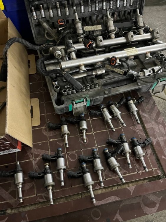

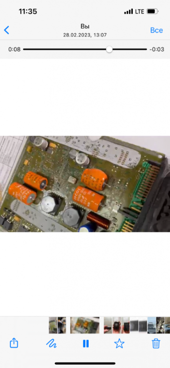

domwood54 Опубликовано: 2 марта 2023 Автор Жалоба Share Опубликовано: 2 марта 2023 12 часов назад, Maxim сказал: промыть с пристрастием, форсы залипают со временем, мойка помогает хорошо! типа 2 литра винса прогнать ну и проводку позвонить до ЭБУ какая кстати? открытый закрытый дроссель при замере? Дроссель закрыт компрессия 12-12,5 везде на эбу был взут кондиционер и один транзистор заменили Вобщем эбу подпотел, сгорел транзистор, новый комп подкинули, прописался норм, 3тр, завели троит, но не так, все форсы работают вразнобой, есть парочку с одинаковыми показателями, сейчас из 14 имеющихся буду выбирать шесть, посмотрим что получится Теперь есть эбу в запасе) хоть что-то радует Maxim отреагировал на это 1 Ссылка на комментарий Поделиться на других сайтах More sharing options...

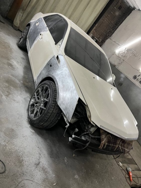

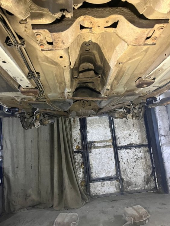

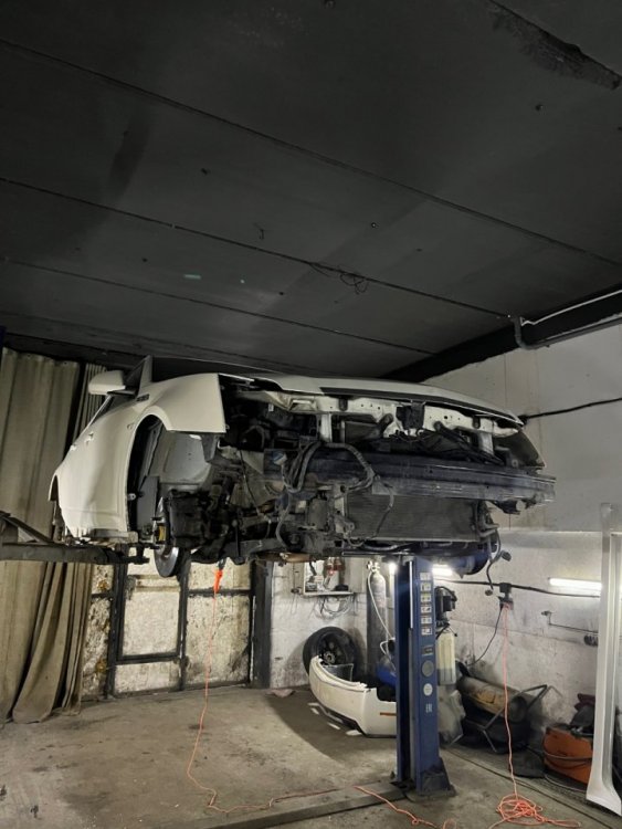

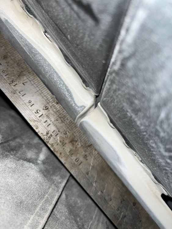

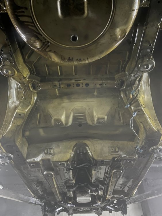

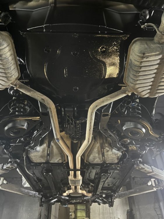

Это популярное сообщение. domwood54 Опубликовано: 3 марта 2023 Автор Это популярное сообщение. Жалоба Share Опубликовано: 3 марта 2023 Вобщем форсунки работали вразнобой, промывали три часа, нашли одну неисправную, из 13 оригинала, после промывки льют одинаково , вобщем все собрал, завёл, прогрел,работает, немного потряхивает как и раньше будто фура проезжает. Вобщем нужно прокатиться, но пока была вся эта ерунда с форсами, решил привести кузов в порядок))фото прилагаю Maxim, SeaBreeze, Vitall M и 1 другой отреагировали на это 4 Ссылка на комментарий Поделиться на других сайтах More sharing options...
