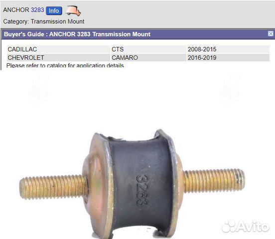

zverradze Опубликовано: 2 марта Жалоба Share Опубликовано: 2 марта 42 минуты назад, Zyzz сказал: дальше смотреть опору акпп, но беда, новую не найти, она на 2009 год с 2010 не выпускается. Цитата Ссылка на комментарий Поделиться на других сайтах More sharing options...
Maxim Опубликовано: 2 марта Жалоба Share Опубликовано: 2 марта 8 минут назад, zverradze сказал: а я вот так и не понял, это на AWD 08-09 года встает??? Цитата Ссылка на комментарий Поделиться на других сайтах More sharing options...
zverradze Опубликовано: 2 марта Жалоба Share Опубликовано: 2 марта (изменено) 1 час назад, Maxim сказал: а я вот так и не понял, это на AWD 08-09 года встает??? Макс, из корзины вытаскиваются старые демпферы и ставятся эти. Их там две штуки. Я на своем седане 08МГ их менял Изменено 2 марта пользователем zverradze Maxim отреагировал на это 1 Цитата Ссылка на комментарий Поделиться на других сайтах More sharing options...
Zyzz Опубликовано: 2 марта Автор Жалоба Share Опубликовано: 2 марта а я вот так и не понял, это на AWD 08-09 года встает???Это на задний привод, я по ошибке их заказал Sent from my iPhone using Cadillac Team Russia mobile app а я вот так и не понял, это на AWD 08-09 года встает???На полный привод такая ставится Sent from my iPhone using Cadillac Team Russia mobile app Не все гениальное просто) рокавто вдоль и поперёк облазил. На полный привод новую не найти. Sent from my iPhone using Cadillac Team Russia mobile app Цитата Ссылка на комментарий Поделиться на других сайтах More sharing options...
