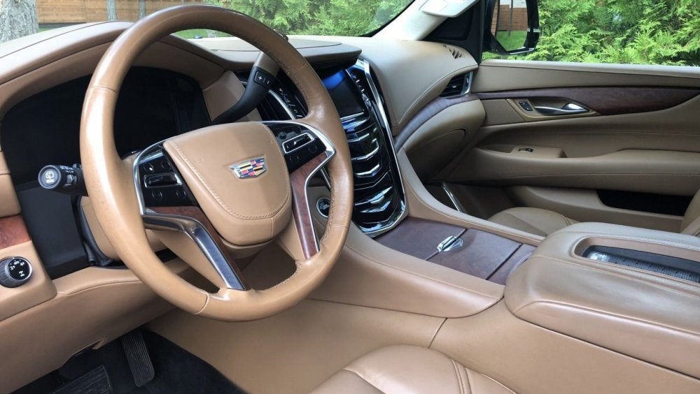

Escalade ESV 2015 года, платиновый, пробег 230 000 км.
Салон хорош:
