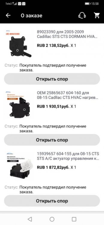

Iceg Опубликовано: 29 июля 2022 Жалоба Share Опубликовано: 29 июля 2022 Вот мои. Вдруг кому пригодятся. Но продолжаю настаивать. 2 родных в полном порядке. Заменить нужно только один. Sent from my LYA-L29 using Cadillac Team Russia mobile app Maxim отреагировал на это 1 Ссылка на комментарий Поделиться на других сайтах More sharing options...

zverradze Опубликовано: 2 августа 2022 Жалоба Share Опубликовано: 2 августа 2022 (изменено) 29.07.2022 в 16:00, Iceg сказал: Вот мои. Вдруг кому пригодятся. Но продолжаю настаивать. 2 родных в полном порядке. Заменить нужно только один. Sent from my LYA-L29 using Cadillac Team Russia mobile app А можно попросить раскидать указанные номерам по предназначению и точке установки? Мне нужно махнуть водительскую сторону, который управляет температурой. UPD: Нашел. Залез в каталог по своему ВИН, получается следующее KIT1 25865637 CAM KIT,HTR & A/C CONT(INCLS 12,31,35,36)(ACDelco #15-73848) 89023390 ACTUATOR,TEMP VLV(PASSENGER SIDE)(ACDelco #15-73024) 15939657 ACTUATOR,MODE VLV(MATING CONN USE 89046839 5-WAY FEMAKE W/LEADS)(ACDelco #15-73816) Изменено 2 августа 2022 пользователем zverradze Vitall M отреагировал на это 1 Ссылка на комментарий Поделиться на других сайтах More sharing options...

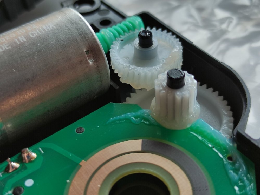

Coced Опубликовано: 4 августа 2022 Жалоба Share Опубликовано: 4 августа 2022 Получил первый моторчик 89023390 В наличии на рос складе, доставка несколько дней. https://aliexpress.ru/item/1005003076062025.html Вскрытие показывает, что необходимо добавить смазочки. Хотя думаю, моторчик выходит из строя из-за стертости дорожки. Как вскрою старый, сделаю фото. Maxim и Tony Montana отреагировали на это 2 Ссылка на комментарий Поделиться на других сайтах More sharing options...

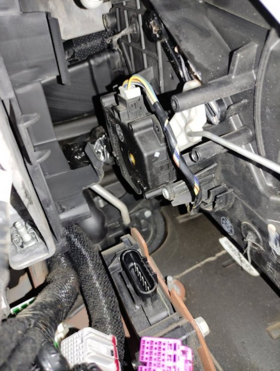

Это популярное сообщение. Coced Опубликовано: 14 июня 2023 Это популярное сообщение. Жалоба Share Опубликовано: 14 июня 2023 Наконец-то поменял моторчик температуры пассажира. Находится за бордачком. Держится на двух саморезах. На фото выделил саморезы. Полёт нормальный, актуатор с алишки работает. Сергей Николаевич, Tony Montana, SeaBreeze и 2 других отреагировали на это 5 Ссылка на комментарий Поделиться на других сайтах More sharing options...

Coced Опубликовано: 15 июня 2023 Жалоба Share Опубликовано: 15 июня 2023 А какие симптомы были? Температура не менялась в зависимости от заданной, типа выставил горячий у пассажира, а дует холодным или наоборот? Или просто трещала?Пока только треск был. Дорожки стёрлись, и мотор не понимает чёткого положения Ссылка на комментарий Поделиться на других сайтах More sharing options...

Это популярное сообщение. Coced Опубликовано: 9 июля 2023 Это популярное сообщение. Жалоба Share Опубликовано: 9 июля 2023 Замена моторчика/актуатора/привода заслонки температуры водителя оказалась еще легче, чем с пассажирской стороны. - Снимаем панель под рулем. - Отключаем разъем с педали газа. - Отключаем все разноцветные разъемы с блока комфорта и достаем сам блок. И видим полный доступ к моторчику, спокойно откручиваем 2 самореза и меняем моторчик. А вот старый моторчик в разобранном виде. Можно сразу увидеть контакты покрытые обгоревшей субстанцией. SeaBreeze, zverradze, Сергей Николаевич и 2 других отреагировали на это 4 1 Ссылка на комментарий Поделиться на других сайтах More sharing options...
