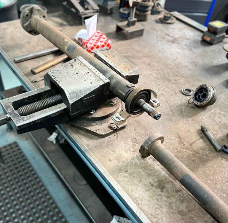

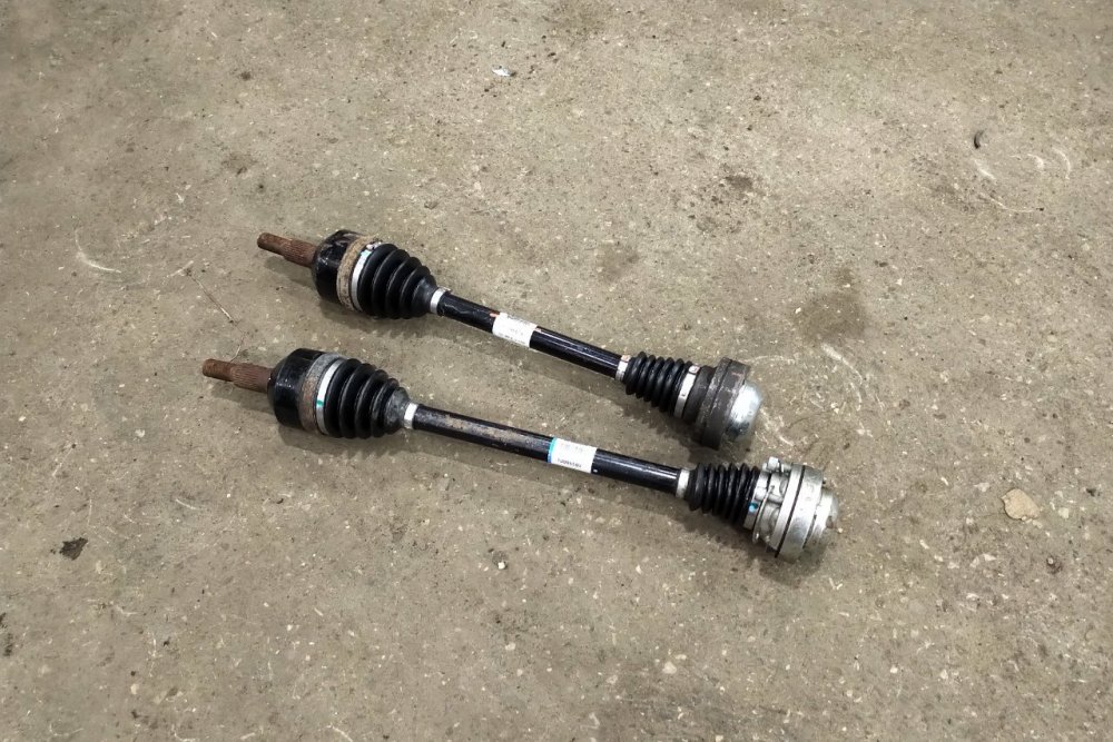

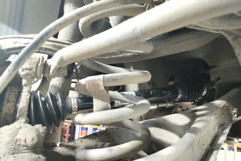

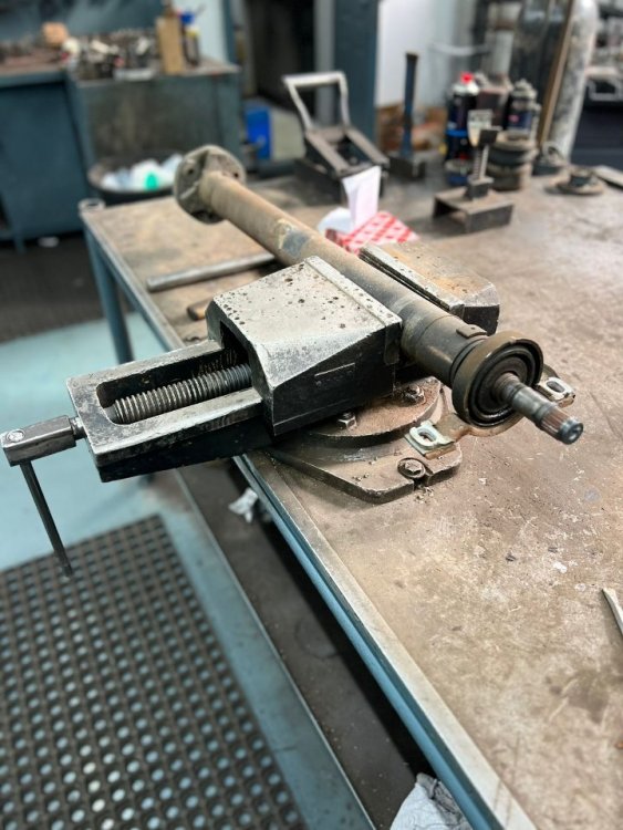

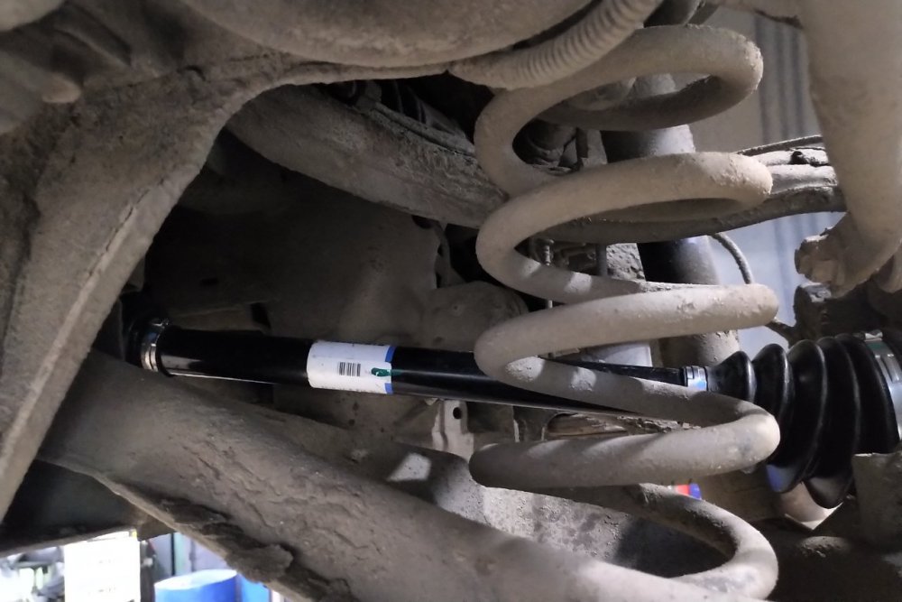

  5. Коротко о главном, подвесной махнул на febi от туарега/каена, на холодную подвывает, возможно брак, возможно вставили криво, хотя контора с именем и опытом, попутно восстановили гранату напыление цинка на вал при темп 700*С, ушли стуки D/R практически. Спасибо @Cadillac House за подгон задних приводов с пробегом в 3+ раза меньше моего, поставил сегодня у нашего партнера TopGear77, быстрее ребят в работе не видел ниразу, наверное в медкате 1 мастер такой же шустрый и четкий! Выехал подвесной молчит, привода крутятся) вроде все успешно)
