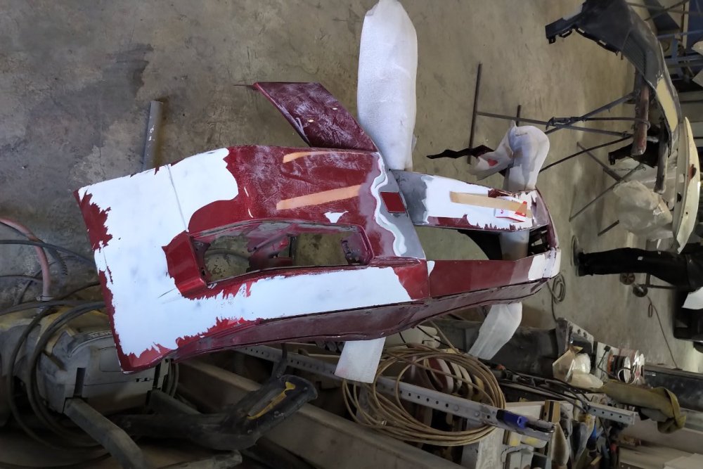

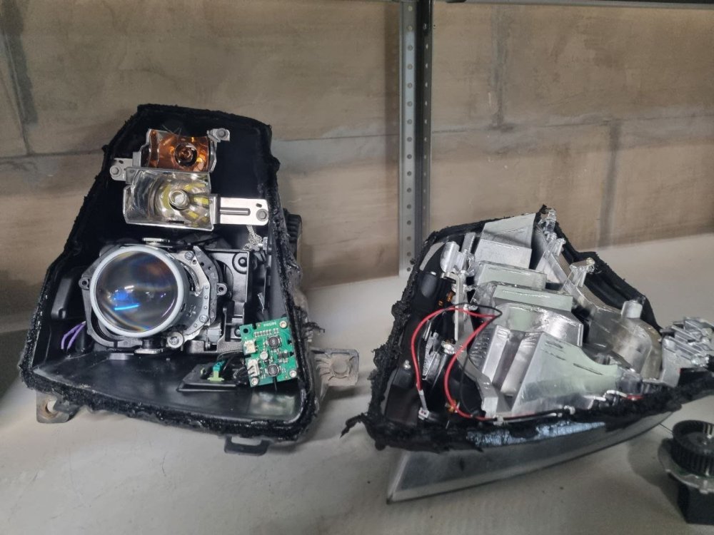

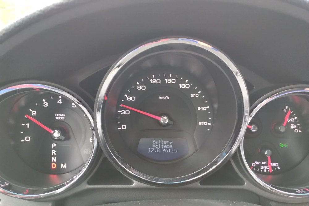

  1. У самурая только сабля и путь, у кадиллаковода приключения! Сдался в малярку, список внушительный, арки задние прямо с пристрастием, даже ремкомплект купил! Бампер передний, восставшие из ада) Двери, сколы, косячки, хочу снова лялечку по внешке! Есессно днище, лонжи! Спасибо Руслану принял без очереди в удобное время, бампер уже в грунте, хотя было не мало ремонта! На передних арках проверил цинкование, работает офигенно за зиму ни единого рыжика, взял более продвинутый набор от FENOM Пока кадилло в разборе, фары скучают, были стекла от Димы, Дима спасибо! Отдал Лехе @lsitnik на переборку и купил новые какие-то биледы Фары поехали, тут спасибо @Nat :-* Сразу в печку Пока на дачке травил хром туманки решил посмотреть чо с аккумом, он всасывал 6ч без остановки зарядку и наконец наелся, при заводе приборка гордо показала 12.8в и после нескольких стартов в городе зарядка падала к этой цифре, т.е. аккум больше не брал заряд с гены! буду кароч заряжать пару раз в сезон ибо блутусы зарядки, елм-ки видимо тянут постоянно пока машина стоит, вынимать их лень! Последний апгрейд как раз про блутус, все тут гибли от отсутствия переключения треков на руле, по мне смешной консёрн, но думаю не может быть, чтобы не было блутус кнопок их не много, но они есть! 300 рублей все удовольствие, работает на батарейке 2025, включаясь сама цепляется к мобиле, и при нажатии PLAY вызывает старт яндекс музыки (дефолтного приложения) и запуск последнего трека, итого блутус в авто ищет телефон сам, кнопка подрубается сама, чтобы заиграла музыка достаточно нажать 1 раз включить пуль и еще раз чтобы заиграла музыка, осталось найти место куда ее интегрировать, если все будет работать стабильно, возможно интегрирую вообще в руль в штатные кнопки!

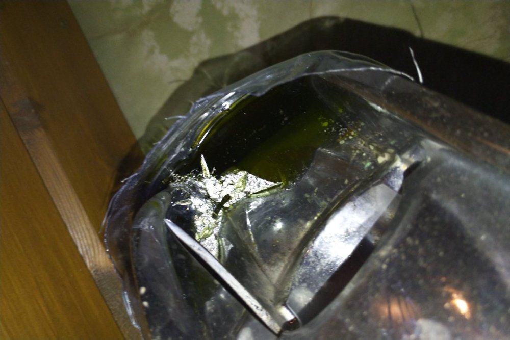

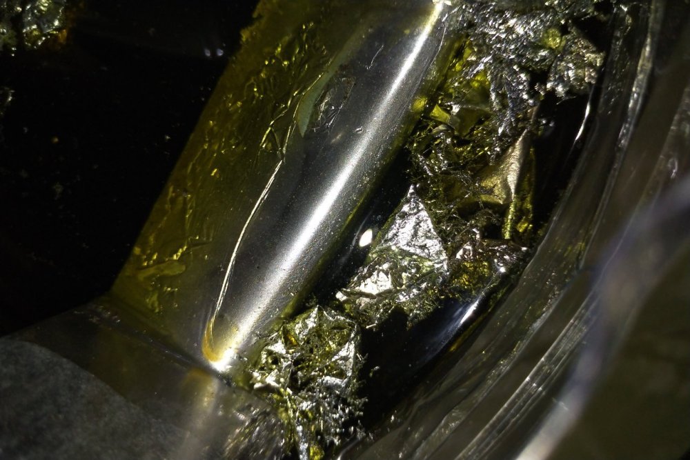

  8. На майские отдыхал на даче, по совету @Tony Montana купил хлорное железо за 350 рублей 1л, долил 2.5л воды и опустил туда старый хром туманок, на след утро увидел такую картину все шло по плану, решил оставить еще на день, в итоге весь хром и медь по ним растворились, остался голый пластик! На след день перевернул туманки и еще через два дня вынул чисто пластиковые маски) ищу теперь какой технологией нанести хром!
