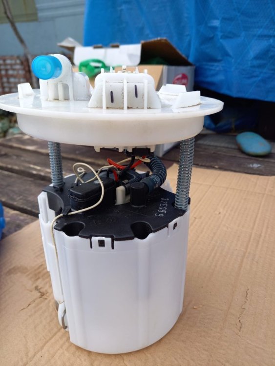

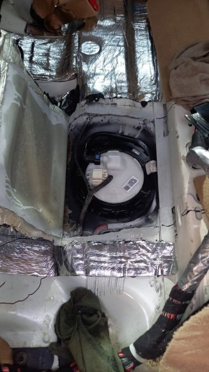

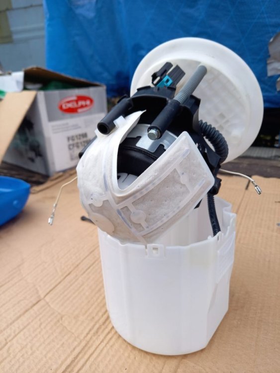

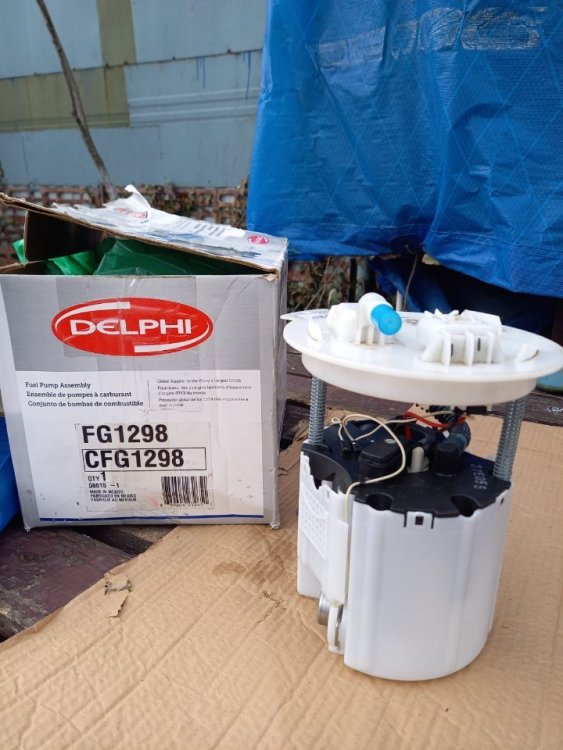

  3. На днях получил "б/у-шку" насос от DELPHI FG1298. На слово продавцу не поверил, что он на нем пару баков откатал и родной вернул обратно(ошибку по давлению искал). Всем бы такую б/у-шку в заводской коробке. Сразу думал промыть внутрянку. Вскрыл - памперс чист как у младенца, из фильтра ни чего не вылетело, в отстойнике чуть крошек. Поставил на него датчик уровня, предварительно промыв сам датчик. Поставил, в бак присадку для смазки насоса,прокачал,завел, пробежался по горкам на разных оборотах - вроде как веселее Кадя пошел. Хотя и после промывки легко бежал. Родной насос не разобрал до конца, эл.насос не вытащил для снятия мерок. Но я таких аналогов не встречал: - насос вставляется подающим соском в фильтр тонкой очистки. Шланга от него в фильтр нет. - сверху эл.насоса из Г-образного отвода идет тонкий шланчик вниз стакана в сосок перекачки по баку. Он продувается в две стороны. Как устроена перекачка - не понял: толи насос в левый бак лишнее откачивает, толи от туда слева подкачивается эжекцией.

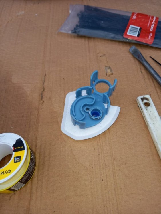

  4. Я немножко "косякнул" - поздно начал не спеша и под вечер ушел, не хотел на даче с Кадей и кошкой остаться.. Полного удовлетворения не получил - хотел как авто-инженер разобраться в принципе работы его. Я не вытащил сам эл.насос чтоб снять с него мерки и сравнить с аналогом, который покупал ранее по примеру сдешней Темы про переборку насоса. Тогда взял насос и памперс от Масумы. Памперс другой, крепления к насосу другие - не подошел. Следующий момент: как идет циркуляция в катридже фильтра. Есть сосок вниз - на клапан. Есть трубка в дно стакана к соску на перекачку из левой половины бака. Туда(в левцю полость) качает как в обратку или от туда сосёт? Когда промывал и продувал - так и не понял от куда больше грязи вылетало. Но из отвода на левую половину точно дуло хорошо. Попроси своих глянуть. Я заказал вроде свежую б/у-шку модуля насоса от Дельфи. Парень на замену брал, вроде пару тыщ откатал - ошибка не по нему была - поставил родной обратно. авто продал, насос на авито. Получу,гляну. решу над которым эксперементировать. Мой качает. Такие дела. На фото памперс от Масумы который подходит для 2008-2010гг Я давно маюсь идеей поставить сменный топл.фильтр. Врезать его в магистраль под днище. Даже как то тут тему рисовал. Нашел фильтр от Мустанга, штуцера Д=10мм, какие и у нас. Но это нужно снять топл.магистраль свою или купить б/у за 8тыр, отдать в запресовку быстросъемов и пробовать. Но нужно избавиться как то от родного катриджа-фильтра. По фото видно, что на нем в низу есть кайма. Ниже ее аккуратно распилить, вытащить катридж фильтрующего элемента и запаять, чтоб давление держало. Но муторно и руки из жж..попы. Мне бы кувалдой махнуть...😂
