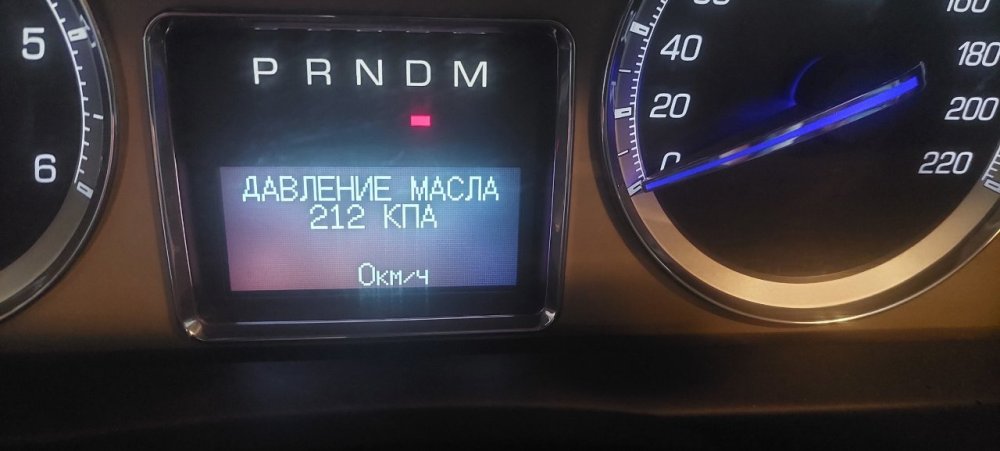

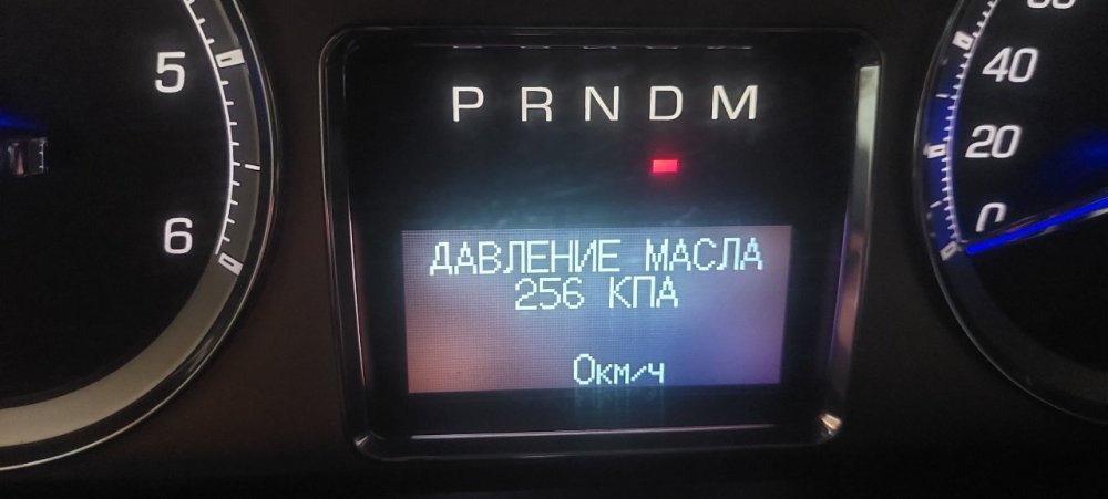

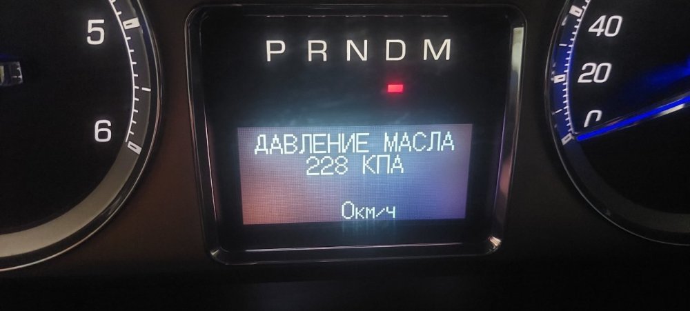

  3. И так, за этот период проехал около 200км .Сегодня на улице +37 я стартанул на эскалейде проверить, все ли в порядке, потому, что собираюсь в Ярославль к однополчанам. И что мы имеем по давлению в двигателе, оно показало 210-250, даже до 200 опускалось, когда притопил по трассе 180 и потом остановился на обочине ( масло при таких скоростях перегревается и на улице жарище ), но когда въехал в населенный пункт и потихонечку проезжал его, давление опять поднялось до 230- 250 при полной остановке, а когда едешь 60км.ч по деревне, то 350 .Меня это радует.Подводим итоги, на холостом ходу насос добавил 40-50кпа, на оборотах 1000 и выше 100кпа( не беру во внимание резкий старт, когда давление подымается выше 400) Получается, что в спокойном режиме мы имеем 3-3.5 атмосферы.Больше может быть у японцев.До сих пор бегает уазик с японским мотором 2.5л и давление у него больше 3атм.Покупал его за 25т.р но это уже другая история.
