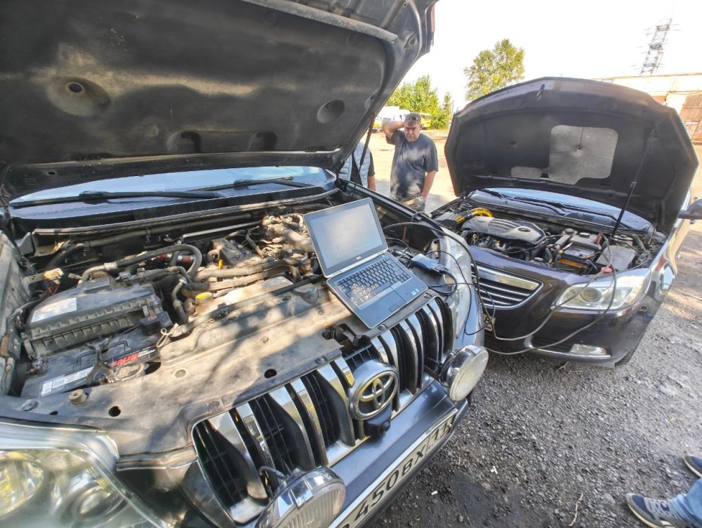

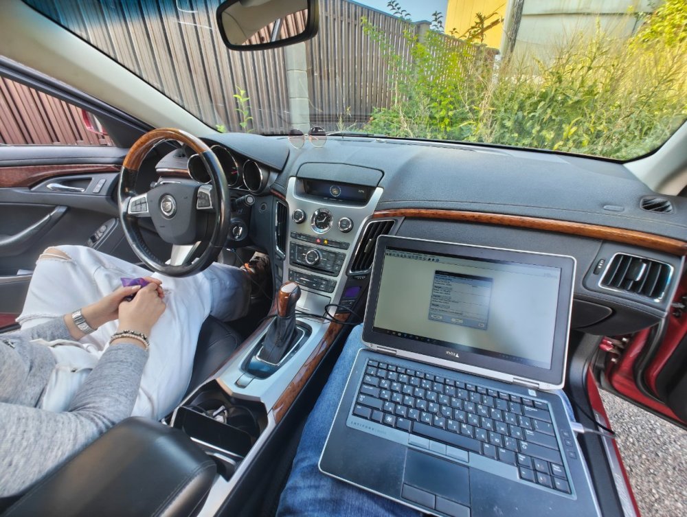

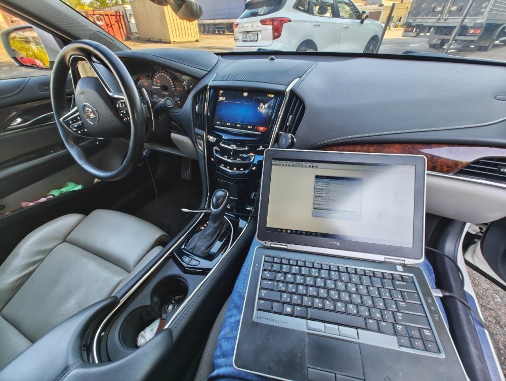

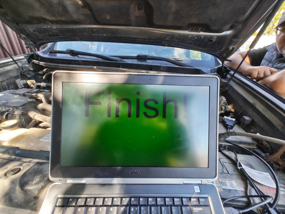

  6. За 24ч времени, 13 я провел в сапсане, такси и дороге) ещё 4 поспал и около 6ч непрерывного процесса настроек авто, час остался на поесть) Были все Кадиллаки, Тойоты, не доехал только Хаммер для полного комплекта А вот и сказочке конец, такой скрин выдала дилерская прога по прошивке коробки) А это финиш уже дома
