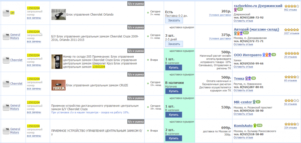

Это популярное сообщение. Maxim Опубликовано: 24 апреля 2017 Это популярное сообщение. Жалоба Share Опубликовано: 24 апреля 2017 Это как оказалось норма для GM, поголовно у всех моделей Шевроле, Опель, Кадиллак рано или поздно проявляется такая проблема, не знаю от чего зависит и как предотвратить, но пока я гуглил, нашел очень много историй таких же как эта, а начинается она безобидно, машина перестает видеть брелок из окна всего навсего 3 этажа и это за городом где никаких помех нет, лечится заменой батарейки в брелке, этого хватает на неделю и потом опять тишина, потом ненавязчиво пропадают датчки давления колес, то один то другой, но потом появляются и вроде все ОК, а потом как-то раз через раз, через двас, брелок работает уже только у двери и датчики редко радуют вменяемыми показаниями))) не спешите выкидывать брелок и менять датчики, оно все целое и рабочее проблема в маленьком приемнике, который стоит на стекле за зеркалом заднего вида! Номер данной деталюшки для Европейцев — 13503204 Номер данной деталюшки для Амеров — 13503205 Собна заморочился я этой проблемой зимой в -30, т.к. без автозапуска тяжеловато живется загородом))) в адовые минуса гоняли на теплый паркинг отогревать аккум) Сохранить в Альбом ну и помыться Поехал я к клубному парнеру Service-GM, @REMUS, и о чудо сканер нашел ошибки по этой хреновине и после ребята нашли в мануалах что если есть такие проблемы как у меня, надо менять этот блок, не понимаю почему recall не было раз такая частая батва и явно пользователь тут не виноват! Сохранить в Альбом Сохранить в Альбом Сохранить в Альбом Брелок по мануалу должен работать на 360* расстояние не менее 40 метров! Если работает в 2-3 метрах это уже начало болезни! Дали мне номерочек, да не подумали, и купил я амер приемник, епрст, еклмн, опрст! Сохранить в Альбом 315мгц, новый не бит не крашен фак)))) благо не очень дорого))) Как всегда, уже по традиции выручили в шеви+ красная сосна/люберцы Саша @app90 нашел мне данный приемник на складе в люберах всего за 700 рублей, что дешевле разборов на авито! от круза 14 года, там тоже датчики есть)) и я полетел, офигел от размера филлиала люберцы и забрав датчик рванул домой! После установки на выключенном зажигании и открытой водительской двери, завел машину, ничего не изменилось, подумав что датчики спят, поехал сделать кружок и о чудо появилось 3 датчика из 4, а еще через час поехав в кино, проснулся и 4-ый, брелок теперь снова работает из окна и не надо бегать за ним чтобы забрать что-то из второй машины! Урааа победа! Еще заметил вот что, сверху ЕВРО приемник с жиденькой дорожкой антенной, внизу АМЕР брелок с вот этой мандулой буквально! Надо бы потестить эту пружинку в евро варианте! Lev, Liubomir, GM Premium и 2 других отреагировали на это 5 Ссылка на комментарий Поделиться на других сайтах More sharing options...

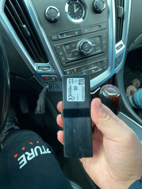

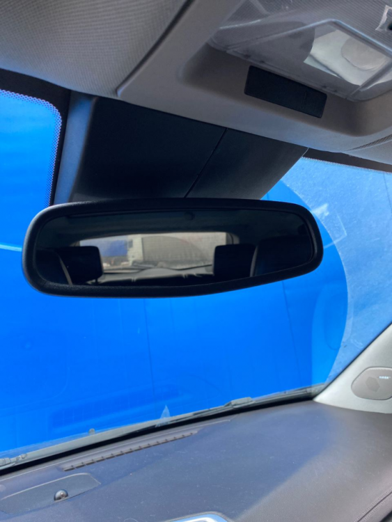

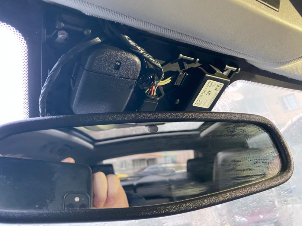

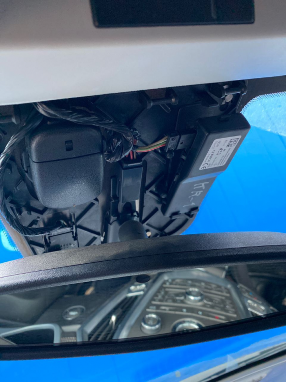

Это популярное сообщение. Liubomir Опубликовано: 28 ноября 2020 Это популярное сообщение. Жалоба Share Опубликовано: 28 ноября 2020 Сегодня устранил аналогичную проблему. Был куплен модуль по номеру 13503204 (подходит много к каким повозкам GM, конкретно я взял от Chevrolet Cruze). 1. Раздвигаем половинки в разные стороны и тянем вниз (на себя). К удаче привело поминание такой-то матери и правый нижний угол (успешное отщелкивание началось именно с него). 2. Отсоединяем сабж, ставим новый. 3. Собираем защелкнув половинки между собой. Нужно попасть во все пазы. P.S. ловит более чем со 100 метров, датчики прописались пока выезжал с территории разборки. Lev, Maxim и Mussa отреагировали на это 3 Ссылка на комментарий Поделиться на других сайтах More sharing options...
Mussa Опубликовано: 28 ноября 2020 Жалоба Share Опубликовано: 28 ноября 2020 После таких картинок и описания, поменяю как и я у себя. Пердически ключи теряет. Но сильно не жалуется... Заодно посмотрю, что у них внутрях, какая антенка. 2 часа назад, Liubomir сказал: Сегодня устранил аналогичную проблему. Был куплен модуль по номеру 13503204 (подходит много к каким повозкам GM, конкретно я взял от Chevrolet Cruze). 1. Раздвигаем половинки в разные стороны и тянем вниз (на себя). К удаче привело поминание такой-то матери и правый нижний угол (успешное отщелкивание началось именно с него). 2. Отсоединяем сабж, ставим новый. 3. Собираем защелкнув половинки между собой. Нужно попасть во все пазы. P.S. ловит более чем со 100 метров, датчики прописались пока выезжал с территории разборки. Sent from my SM-A705FN using Cadillac Team Russia mobile app Ссылка на комментарий Поделиться на других сайтах More sharing options...

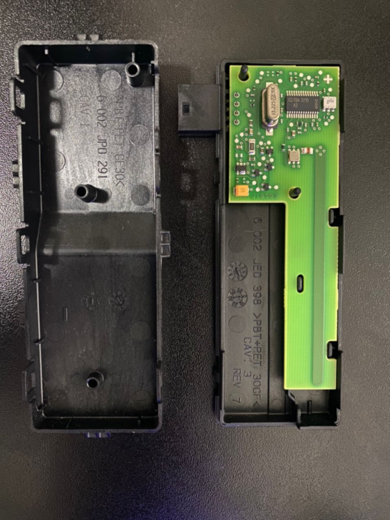

Liubomir Опубликовано: 28 ноября 2020 Жалоба Share Опубликовано: 28 ноября 2020 25 минут назад, Mussa сказал: После таких картинок и описания, поменяю как и я у себя. Пердически ключи теряет. Но сильно не жалуется... Заодно посмотрю, что у них внутрях, какая антенка. Sent from my SM-A705FN using Cadillac Team Russia mobile app Уот такая. Это мертвый, у нового точно также. Кстати, забыл уточнить, стоит эта фигня бушная с разборки сущие копейки. Мне обошелся в 300 рублей. На бензин больше потратил. Maxim и Lev отреагировали на это 2 Ссылка на комментарий Поделиться на других сайтах More sharing options...
Mussa Опубликовано: 29 ноября 2020 Жалоба Share Опубликовано: 29 ноября 2020 Походу не бывает уже с антенной-пружиной... у нас, по крайней мере.. Уот такая. Это мертвый, у нового точно также. Кстати, забыл уточнить, стоит эта фигня бушная с разборки сущие копейки. Мне обошелся в 300 рублей. На бензин больше потратил. Sent from my SM-A705FN using Cadillac Team Russia mobile app Ссылка на комментарий Поделиться на других сайтах More sharing options...
Maxim Опубликовано: 30 ноября 2020 Автор Жалоба Share Опубликовано: 30 ноября 2020 Пружина это 315мгц на сколько я понял Ссылка на комментарий Поделиться на других сайтах More sharing options...
