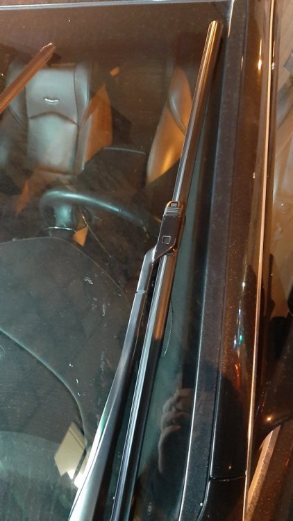

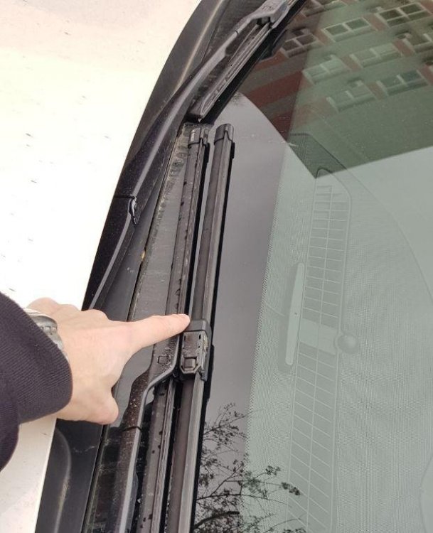

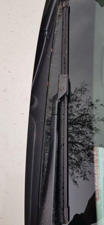

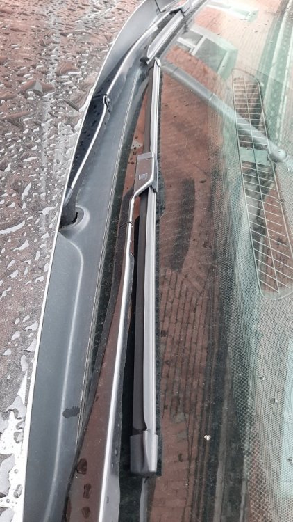

Это популярное сообщение. basilevs Опубликовано: 19 ноября 2019 Это популярное сообщение. Жалоба Share Опубликовано: 19 ноября 2019 Думаю весьма наболевший вопрос и дабы не плодить посты в теме ТО, решил запилить отдельную. Ну и сразу отдельное спасибо Андрею на белом cts за инфу. Итак, что нам выдают каталоги: 23144358 - Левая оригинальная 23144359 - Правая оригинальная Рок на эту тему знает много аналогов впрочем как и наши ресурсы Например прям готовый подбор по авто Итак Андреем были выбраны Bosch AeroTwin AR813S [650мм + 450мм] и выглядят они надо отдать должное прям почти как ориджинал верх это старые, низ новые BOSCH, соответственно бошу лайк и рекомендасьен! Я решил найти где подешевле взять, полез на zzap ну и он конечно мне насыпал вариантов аналогов, мимо одного из которых я пройти не смог ACDELCO 19336021 (левая 650мм) и продавал его автоцентр сити за 223р))) я решил рискнуть, эксперимент признан успешным наполовину т.к. щетка подошла, но внешне не так приятно как бош, ну и еще не оценил ее способности в основной функции Archy, Чистое стекло, DUST и 1 другой отреагировали на это 4 Ссылка на комментарий Поделиться на других сайтах More sharing options...

Denis867 Опубликовано: 21 ноября 2019 Жалоба Share Опубликовано: 21 ноября 2019 Привет, а где можно такую штуку купить, или она с дворником идет? Sent from my Redmi Note 7 using Cadillac Team Russia mobile app Чистое стекло отреагировал на это 1 Ссылка на комментарий Поделиться на других сайтах More sharing options...

Чистое стекло Опубликовано: 20 декабря 2019 Жалоба Share Опубликовано: 20 декабря 2019 (изменено) Ребят, спасибо что обратили наше внимание, да, все верно - размер должен быть 600 и 450 мм, крепление Push Button. На данный момент подбор исправлен, информация актуализирована. @Denis867 На фото как раз щетки с креплением Push Button, есть варианты как через адаптер, так и сразу с данным креплением. Обнимаем, команда магазина "Чистое стекло" Изменено 20 декабря 2019 пользователем Чистое стекло Archy и Maxim отреагировали на это 2 Ссылка на комментарий Поделиться на других сайтах More sharing options...
