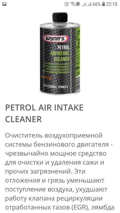

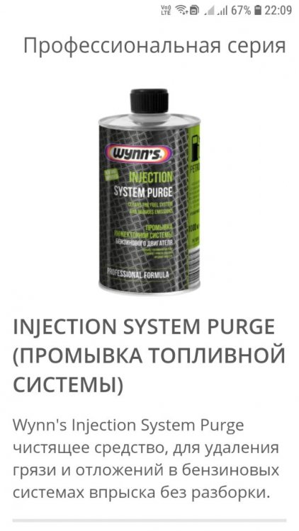

Вит 15 Posted March 31 Report Share Posted March 31 1. Эту жижу знают все- моем форсунки. Якобы в догонку чистит и камеру сгорания. Мыл всегда, 2-3 в год, бензы и дизеля( там чуть другая жижка). 2. Эту жижу придумали для чистки впускн.коллектора, клапанов и обещают,что глубже моет. Лучше приспособой под давлением распылять через дроссель. Можно капельницей: в дроссельную, я капаю через отверстие сверху- всос паров бенза. 1-2 капли/сек. Quote Link to post Share on other sites
Вит 15 Posted March 31 Report Share Posted March 31 3. Этой раскоксовкой сам Виннс рекомендует капельницей мыть клапана прямого впрыска. Делаю сам через раз при замене масла. Проверено. Но как распределяется по впуску, равномерно или нет- не проверял. Кирич на "газ" , 1,5тыс/ об и по паре капель в секунду. 1-2 банки, по жадности. Это готовые спреи для чистки впуска. Мне больше нравится,что для турбины. Хотя беру обе и дую по очереди. Снимаем патрубок перед дросселем, снимаем штекер от ДМРВ, хаводим, на хх вдуваем короткими пшиками спрей для турбины . Глушим. Даем 10-20 мин откиснуть. Заводим, прогазовали чуть с дымком и на 1,5-2 тыс/об вдуваем спрей егр. Ставим все на место не глуша или глуша. И даём прос...ться на ручке на 1-3 передаче. Это уже в внутрь двс я лью. Очень давно на бензах и дизелях. 1. Для гидрокомпенсаторов- это мягкая чистка мелких дырок. Держит грязь во взвеси, не дает осесть. Заливаю и сразу с новым маслом и после 3-5 тыков пробега, взамен доливки. Больше пользую осень/зима, разжижает и чистит в холодную погоду. И летом не в жару лил. Quote Link to post Share on other sites
