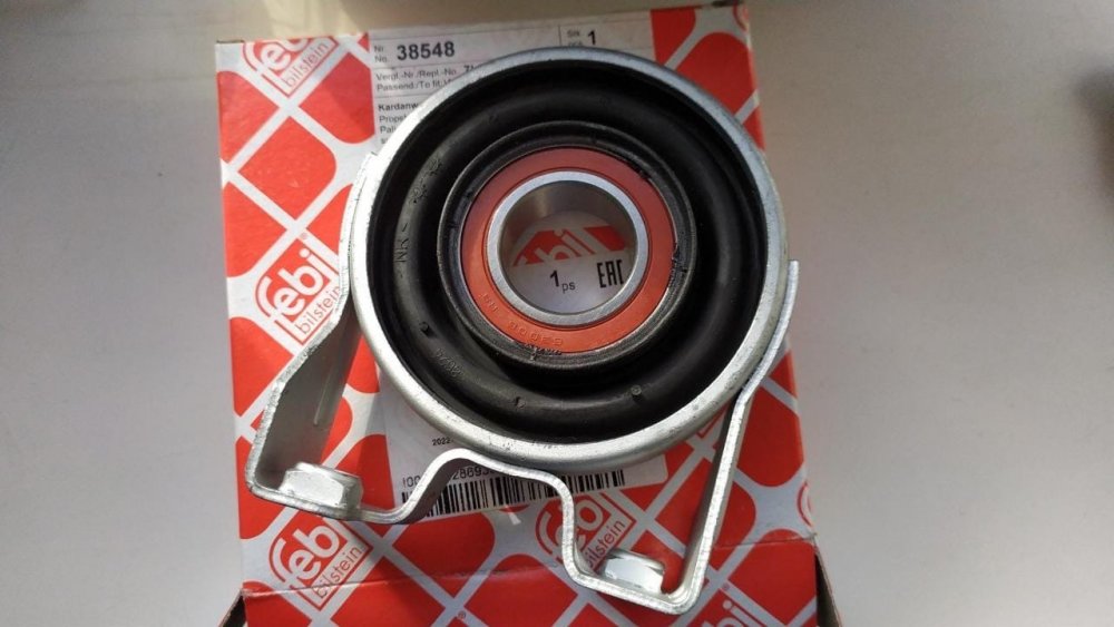

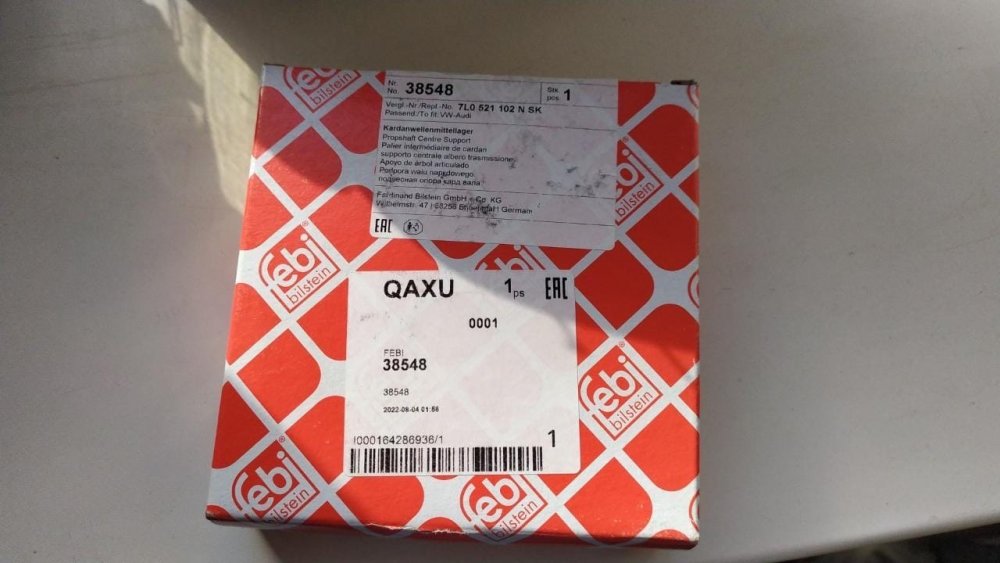

SeaBreeze Опубликовано: 22 июля 2022 Жалоба Share Опубликовано: 22 июля 2022 Заказал подвесной Febi, третий вариант. Буду менять, а то гул усиливаться начал... Цитата Ссылка на комментарий Поделиться на других сайтах More sharing options...
SeaBreeze Опубликовано: 8 октября 2022 Жалоба Share Опубликовано: 8 октября 2022 Пришёл заказ, правда долго очень шёл, 2,5 месяца. (Но учитывая самую низкую цену, - норм). Обошёлся с доставкой 4950₽. Гул от 90км/ч стал бесить, спасала музыка погромче. Буду менять на днях. Tony Montana и Maxim отреагировали на это 2 Цитата Ссылка на комментарий Поделиться на других сайтах More sharing options...

Maxim Опубликовано: 14 февраля 2023 Жалоба Share Опубликовано: 14 февраля 2023 08.10.2022 в 16:46, SeaBreeze сказал: Буду менять на днях. Не поменял кстати? А то смотрю крепеж чет не совпадает с ситиковским, видимо надо обойму вынимать и вставлять в нашу родную Цитата Ссылка на комментарий Поделиться на других сайтах More sharing options...
SeaBreeze Опубликовано: 14 февраля 2023 Жалоба Share Опубликовано: 14 февраля 2023 (изменено) Не, не поменял тогда. Приехал к мастеру, а он говорит, что надо снимать глушитель, а у меня там крепления подсгнили; можно разобрать, а потом не собрать... Да и потом оказалось что вибрация эта была от ступицы. Ну я и забил на это дело. В идеале я бы сейчас поменял подвесной и забыл бы на несколько лет про него, но нужен чей-нибудь опыт) Я вроде выбрал самый надёжный и качественный, не знал что крепления не подходят... Хотя можно поменять только обойму с самим подшипником. Пока лежит без дела. Изменено 14 февраля 2023 пользователем SeaBreeze Цитата Ссылка на комментарий Поделиться на других сайтах More sharing options...
