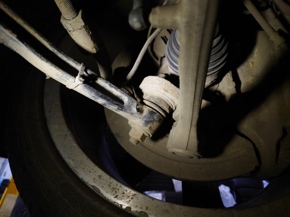

MasterPlayer Опубликовано: 4 мая 2021 Автор Жалоба Share Опубликовано: 4 мая 2021 В итоге попал таки на диагностику. В результате диагностики на вибростенде выдали заключение: 1. Слабые люфты в шаровых опорах нижних поперечных рычагах передней подвески слева и справа 2. Шаровые опоры в кулаках передней подвески справа и слева 3. задний амортизатор правый - начинает подходить уже, к нему надо будет готовиться в ближайшем будущем. Прокатились с мужиком с сервиса, он подтвердил что по стуку все указывает именно на шаровые. В итоге загнали машину на вибростенд еще раз, я спустился вниз - они покачали еще раз машину туда-сюда - и правда шаровые люфтят достаточно сильно. Скрип руля, как они сказали, оттуда же. Слушали стетоскопом. Теперь вопрос по самим деталям - Шаровая что справа(на фото) в рычаг запрессована - меняется целиком с рычагом, верно? Шаровая что слева - вот по ней вопрос - она идет с кулака. На фото с автодоковского каталога - шаровая составляет общую часть с КУЛАКОМ, или все же она поотдельности идет? Maxim отреагировал на это 1 Ссылка на комментарий Поделиться на других сайтах More sharing options...

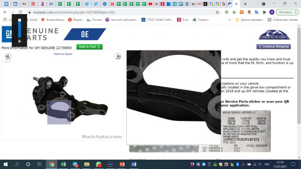

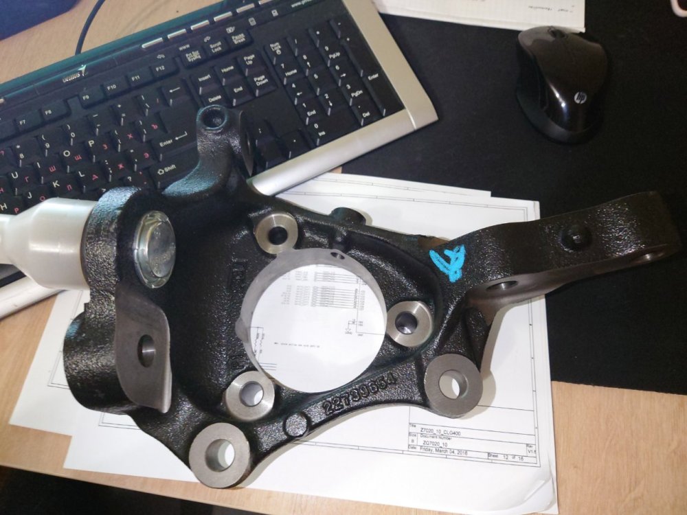

MasterPlayer Опубликовано: 13 мая 2021 Автор Жалоба Share Опубликовано: 13 мая 2021 Короче ситуация следующая - одну деталь доставил(кулак с пассажирской стороны), вторую деталь отклонили, потому что ее нет на складе. Возникла проблема следующего характера: Кулак поворотный CTS3. По каталогу имеет номер 22739650 По факту, пришла коробка. На коробке номер совпадает с каталожным, но сама деталь: Имеет номер на детали 22739654 Внешне она один-в-один. Если забивать по артикулу 22739654 даже в поисковике - ничего не выдает. Вообще. Вопрос - я не ошибся в детали, или завтра надо возвращать ее? Ссылка на комментарий Поделиться на других сайтах More sharing options...
Maxim Опубликовано: 13 мая 2021 Жалоба Share Опубликовано: 13 мая 2021 13.05.2021 в 19:33, MasterPlayer сказал: 22739650 Expand https://www.rockauto.com/en/moreinfo.php?pk=10374828&jsn=263 тут фотки 0, сверяй по ним для начала, потом замеряй основные точки да посмотри что у тебя стоит, возможно это новая ревизия они часто меняют номера, возможно поставщик накосячил да и пробивай по арабским каталогам, часто у них тож самое а номера другие и вот еще инсайт посмотри на посл цифру при приближении MasterPlayer отреагировал на это 1 Ссылка на комментарий Поделиться на других сайтах More sharing options...
MasterPlayer Опубликовано: 13 мая 2021 Автор Жалоба Share Опубликовано: 13 мая 2021 13.05.2021 в 19:48, Maxim сказал: https://www.rockauto.com/en/moreinfo.php?pk=10374828&jsn=263 тут фотки 0, сверяй по ним для начала, потом замеряй основные точки да посмотри что у тебя стоит, возможно это новая ревизия они часто меняют номера, возможно поставщик накосячил да и пробивай по арабским каталогам, часто у них тож самое а номера другие Expand Самое забавное, что фотка детали которая б/у на cheviplus продается вообще имеет номер 22739653, но это с водительской стороны как я понял. Так что по ходу то же самое. Ссылка на комментарий Поделиться на других сайтах More sharing options...
Lev Опубликовано: 13 мая 2021 Жалоба Share Опубликовано: 13 мая 2021 На ебее есть такой лот https://www.ebay.com/itm/22739650-Steering-Knuckle-Front-Right-OEM-2014-19-Cadillac-CTS-2015-19-ATS-AWD-/224093009680?_trksid=p2349624.m46890.l49286 Там в описании как раз 2 этих номера MasterPlayer отреагировал на это 1 Ссылка на комментарий Поделиться на других сайтах More sharing options...
Давид Опубликовано: 15 мая 2021 Жалоба Share Опубликовано: 15 мая 2021 (изменено) Мне шаровую слева спереди, меняли официалы по гарантии, и меняли именно шаровую, так что понимаю ту что в кулаке, потому что иначе поменяли бы рычаг А номер кулака в вашем случае так и звучит, 2 номера которые вы привели Интересно от корсы номер такой же)))) Изменено 15 мая 2021 пользователем Давид Maxim и MasterPlayer отреагировали на это 2 Ссылка на комментарий Поделиться на других сайтах More sharing options...

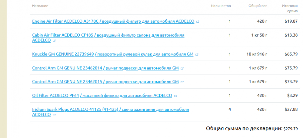

MasterPlayer Опубликовано: 19 мая 2021 Автор Жалоба Share Опубликовано: 19 мая 2021 (изменено) Процесс доставки: Короче вчера приехали все детали на склад посредника для доставки в Россию. Я прикинул: Кулак который есть у меня - весит 5.2-5.3 кг с учетом погрешности весов. кулак на другую сторону насчитали фактический вес как на прайсе внизу. Непонятно, почему так лихо увеличился вес. Интересно что там приедет такого. Доставка, равно как и стоимость увеличилась вдвое. Пока вопрос - деталь помимо кулака еще что то содержит, или доставка нагревает на веса В любом случае надо иметь ввиду, что кулак по ссылке https://www.rockauto.com/en/moreinfo.php?pk=10374824&jsn=18189 умеет весить вдвое больше чем на правую сторону, купленную в России. Пока предположение, что может быть со ступицей в сборе, однако по фото видно что это не так. Изменено 19 мая 2021 пользователем MasterPlayer Дополнение Maxim отреагировал на это 1 Ссылка на комментарий Поделиться на других сайтах More sharing options...
Maxim Опубликовано: 19 мая 2021 Жалоба Share Опубликовано: 19 мая 2021 19.05.2021 в 19:42, MasterPlayer сказал: почему так лихо увеличился вес. Expand амеры часто упаковывают очень жирно, отсюда пухнет прайс MasterPlayer отреагировал на это 1 Ссылка на комментарий Поделиться на других сайтах More sharing options...
