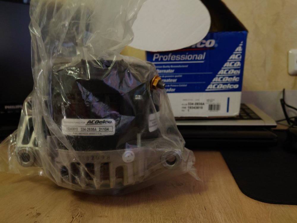

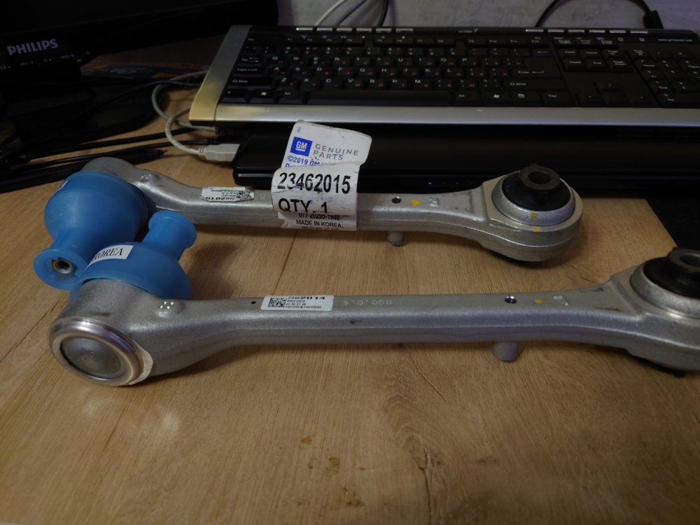

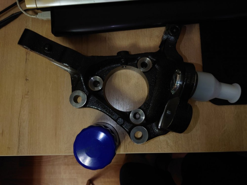

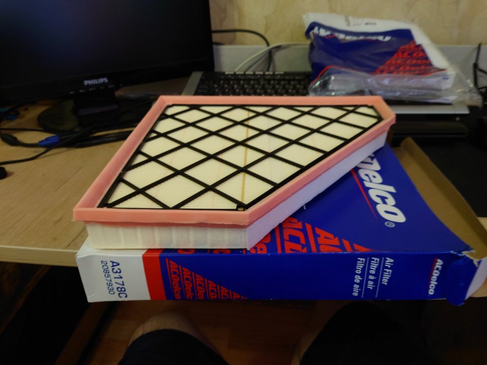

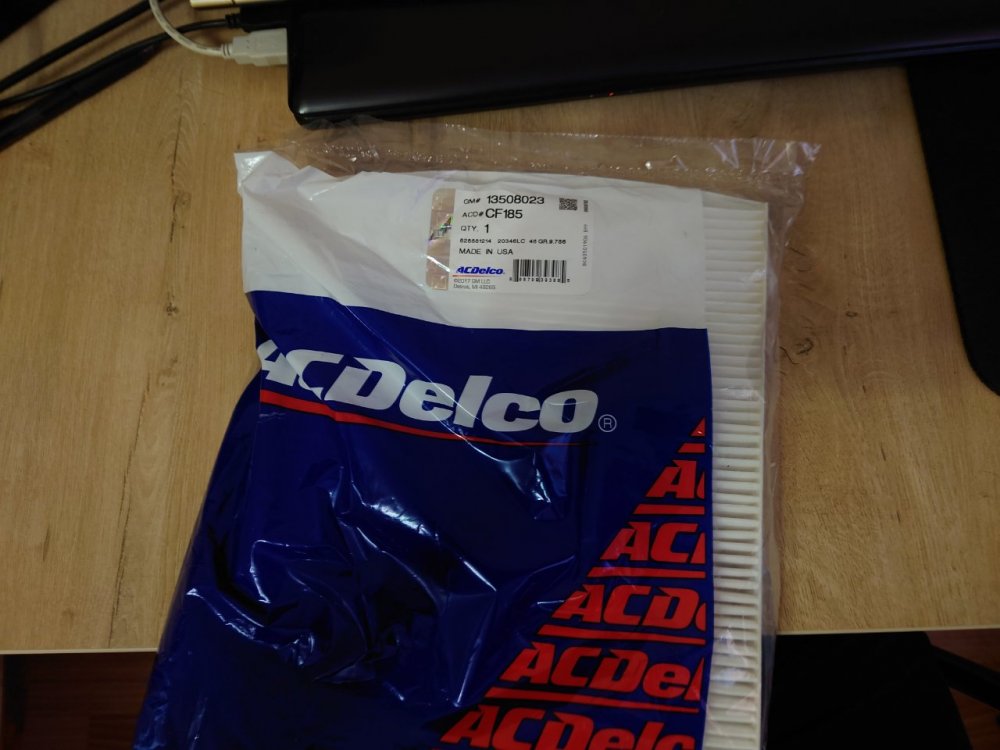

MasterPlayer Опубликовано: 1 июня 2021 Автор Жалоба Share Опубликовано: 1 июня 2021 (изменено) Так, вот и пришла посылка, сьездил сегодня в Москву забрал ее. Вот что по итогу имеем: Кулак весит столько, сколько тут и рассуждалось - приблизительно 5.5 килограм. Перевес был связан с тем, что ребята с рокавто вкинули лишнюю вещь, а именно: Генератор AC DELCO 3342935 Фото всего этого добра ниже. Посылка была доставлена посредником LiteMF в период с 21.05.2021 по 31.05.2021, дальше я с пункта выдачи забирал ее сам. Внимание, на будущее - номер на кулаке будет отличаться от номера по каталогу, в данном случае у одного кулака "4" на конце, у другого "3". Партнамберы на эти запчасти представлены на первой странице данной ветки. Салонный фильтр выглядит смешно достаточно, как-то по простому, при этом ожидал что он будет примерно как и воздушный фильтр. Рычаги весят мало, что то порядка 1.5 килограм. Не тяжелые, алюминиевые. На них еще наклейка что "сделано в Корее". Кулак - такой же как и кулак. Дополнительно заказывал еще свечи и фильтр масла. Они от стандартных думаю мало чем отличаются. В общем, детали пришли и довольно быстро. Следующее развитие событий такое, что надо поставить эти детали и посмотреть уйдет ли стук. Но это в следующем сообщении. Ну и фото подарка, который был болью в одном месте все это время, потому что вес посылки значительно увеличился благодаря ему. Ну Изменено 1 июня 2021 пользователем MasterPlayer дополнение Maxim отреагировал на это 1 Ссылка на комментарий Поделиться на других сайтах More sharing options...
Repet Опубликовано: 1 июня 2021 Жалоба Share Опубликовано: 1 июня 2021 Поздравляю!Посмотрел, у меня тоже на пластмасске рычага наклейка Made in Korea)))Ну а стоимость подарка должна с лихвой компенсировать переживания и удорожание транспортировки!Отправлено с моего iPhone используя Cadillac Team Russia MasterPlayer отреагировал на это 1 Ссылка на комментарий Поделиться на других сайтах More sharing options...
MasterPlayer Опубликовано: 1 июня 2021 Автор Жалоба Share Опубликовано: 1 июня 2021 (изменено) 01.06.2021 в 17:43, Repet сказал: Поздравляю! Посмотрел, у меня тоже на пластмасске рычага наклейка Made in Korea))) Ну а стоимость подарка должна с лихвой компенсировать переживания и удорожание транспортировки! Отправлено с моего iPhone используя Cadillac Team Russia Expand Тут как я прикинул она большую часть доставки перекрывает вообще. Да, вот. Доставка. Ценник доставки строился следующим образом: 1. Доставка до склада в Америке - 14$ (с двух складов по 6.99 с каждого) 2. Доставка до Москвы + таможенный взнос + страховка - 208$ Из минусов - забываю что PayPal курс бакса считает выше рыночного. Рассчитали по 77 рублей за бакс при биржевой(или как это называется) 74.5 Изменено 1 июня 2021 пользователем MasterPlayer дополнение Ссылка на комментарий Поделиться на других сайтах More sharing options...
MasterPlayer Опубликовано: 13 июня 2021 Автор Жалоба Share Опубликовано: 13 июня 2021 (изменено) Вчера целый день автомобиль провел в сервисе на Красной Сосне. По итогу стуки пропали. Заменили рычаги нижние передние, которые я заказывал и отписывал уже в данной теме, заменили кулаки по обе стороны. Все в итоге вернулось к нормальному состоянию. Также, по теме которую я создавал проблема решилась - рулевое колесо больше не скрипит. Проблема была в шаровых на кулаках и рычагах. Я оставил эти детали, потом посмотрю что там в каком состоянии, если пойму, то отпишу сюда. Замена кулаков и рычагов вышла на 12 тысяч. Машина делалась весь день. Изменено 13 июня 2021 пользователем MasterPlayer Maxim и Lev отреагировали на это 2 Ссылка на комментарий Поделиться на других сайтах More sharing options...

MasterPlayer Опубликовано: 19 июня 2021 Автор Жалоба Share Опубликовано: 19 июня 2021 Выделил время чтобы посмотреть-показать что в итоге было с рычагами и с кулаками. Оба рычага по части шаровых - выглядят целыми. Каких-то люфтов, покачиваний нет. Пыльники на шаровых были надорваны, причина неизвестна, но судя по всему произошло относительно недавно. Смазка вся целая, чистая. Шаровый палец без задиров и грязи, без коррозии. Резинка с другой стороны рычагов выглядит целой, не надорвана. https://youtu.be/mvnJbcIFI-Q Кулак по пассажирской стороне - шаровая опора чувствует себя супер плохо. Люфтит, пыльник надорван, шаровый палец свободно ходит не только из стороны в сторону, а еще туда-сюда. Оттуда, судя по всему, и был стук. После замены все скрипы-стуки ушли. Вот видео что было с шаровым пальцем на правом поворотном кулаке Maxim и Lev отреагировали на это 2 Ссылка на комментарий Поделиться на других сайтах More sharing options...

MasterPlayer Опубликовано: 21 июня 2021 Автор Жалоба Share Опубликовано: 21 июня 2021 19.06.2021 в 16:02, Давид сказал: Вопрос, доставка с рокаавто намного дороже посредника выходила? И каким образом подарок попался? Expand Смотрите, по доставке. Доставка выходила в районе стоимости всех деталей(там чуть меньше 300 баксов, точно уже не вспомню). Во всяком случае непонятно было что со сроками еще будет не так. Посредник, если бы не было перегруза, взял бы с меня 120 баксов + страховка(это около 10 баксов) + таможенный сбор. Моя проблема была в том, что мне положили генератор, который нигде не фигурировал по ведомостям, но он значительно добавлял веса(+6 кг). Из-за этого доставка так и вышла, что 210 баксов. О том что перегруз идет, я узнал еще на этапе когда посылка приехала на склад посредника. Но там перевес фигурировал в сторону поворотного кулака, мол он весит 11 кг. По фото которое они выкладывают в личном кабинете, было видно, что посылка на вьезде на склад весила 32.5 лбс (16 кг примерно). Я добавлял к тому, что плюс-минус килограмм, ибо контора работает на весах. Но не думал что бонусом идет генератор. чтобы этого избежать, если бы я знал, что лишняя деталь - надо было запрашивать фото каждой позиции, а это 2.5 бакса за фото. Я решил не париться с этим и не делать этих фото, а тупо оплатил, потому что в таком случае непонятно кто занимался бы сортировкой того, что везти в итоговой посылке, а что нет. Я просто договорился, что если вес указанный у них не совпадает с фактическим весом - разницу в цене вернут. Можно было бы смухлевать, но я решил этого не делать. В итоге получилось что получилось. Ссылка на комментарий Поделиться на других сайтах More sharing options...
