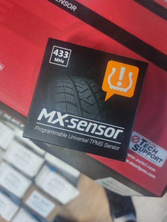

Vitall M Опубликовано: 23 октября 2021 Автор Жалоба Share Опубликовано: 23 октября 2021 Диски приехали, пора переобуватся, вопрос в датчиках встал. Мобилитрон доставка 7-12 дней, оригинал пятёрку стоит(1 шт) и так же доставка 10 дней до ОД и от него ещё 3-4 дня. В городе нашёл эти, говорят подходят))) Есть у кого опыт эксплуатации? Ссылка на комментарий Поделиться на других сайтах More sharing options...
Maxim Опубликовано: 23 октября 2021 Жалоба Share Опубликовано: 23 октября 2021 2 часа назад, Vitall M сказал: В городе нашёл эти, говорят подходят))) проверь, бутылка сосок, насос и датчик, полчаса и 100 рублей) Vitall M отреагировал на это 1 Ссылка на комментарий Поделиться на других сайтах More sharing options...

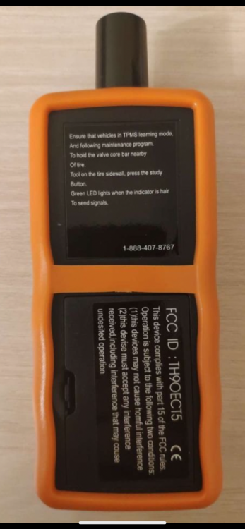

DejaVu Опубликовано: 23 ноября 2021 Жалоба Share Опубликовано: 23 ноября 2021 Может кто столкнётся. Купил на авито вот такой обучатор датчиков. Батарейку хорошую (GP Ultra) так как на ютубе видел видео, где прибор не работает если батарея выдаёт малый ток. Прислонял к ниппелю - никак. Уже хотел возвращать прибор, но подумал, что диск может экранировать сигнал. Попробовал прислонять к боковине резины рядом с ниппелем - получилось, но кнопку нажимал 4-5 раз. С первого нажатия ни одно колесо не сработало. Ну вот у меня такой опыт. Maxim и Vitall M отреагировали на это 2 Ссылка на комментарий Поделиться на других сайтах More sharing options...
Maxim Опубликовано: 23 ноября 2021 Жалоба Share Опубликовано: 23 ноября 2021 1 минуту назад, DejaVu сказал: но кнопку нажимал 4-5 раз. С первого нажатия ни одно колесо не сработало. кнопку держать надо и водить вокруг нипеля или со стороны резины уже в районе датчика, диск да экранирует.... Vitall M отреагировал на это 1 Ссылка на комментарий Поделиться на других сайтах More sharing options...
DejaVu Опубликовано: 23 ноября 2021 Жалоба Share Опубликовано: 23 ноября 2021 6 минут назад, Maxim сказал: кнопку держать надо и водить вокруг нипеля или со стороны резины уже в районе датчика, диск да экранирует.... В этом приборе если держать - TX перестает мигать через ~5 секунд. В других возможно передача не прекращается при постоянном нажатии. Maxim и Vitall M отреагировали на это 2 Ссылка на комментарий Поделиться на других сайтах More sharing options...
Maxim Опубликовано: 23 ноября 2021 Жалоба Share Опубликовано: 23 ноября 2021 24 минуты назад, DejaVu сказал: В этом приборе если держать - TX перестает мигать через ~5 секунд. В других возможно передача не прекращается при постоянном нажатии. у меня такой же, 5 секунд более чем достаточно обычно через 2-3 машина уже видит! Ссылка на комментарий Поделиться на других сайтах More sharing options...
Repet Опубликовано: 23 ноября 2021 Жалоба Share Опубликовано: 23 ноября 2021 Тыкать надо в резину напротив нипеля, тогда мгновенно всё считывается.И да, я батарейку вынимаю и переворачиваю для хранения, уже 3 года без замены с использованием 2 раза в год+ раз 10 помощи клубнямОтправлено с моего iPhone используя Cadillac Team Russia DejaVu и Maxim отреагировали на это 2 Ссылка на комментарий Поделиться на других сайтах More sharing options...
Serega_XT5 Опубликовано: 23 ноября 2021 Жалоба Share Опубликовано: 23 ноября 2021 На моем обучателе, после нажатия кнопки (без удержания) лампочка TX мигает секунд 7… Я прислоняю антенну к «корешку» ниппеля, но можно и к борту резины. Система TPMS ждёт обучения 1 минуту на каждое колесо. Иногда колесо обучается со 2-3 раза.На форде был обучатель, там надо было постоянно кнопку TX держать… Vitall M и Maxim отреагировали на это 2 Ссылка на комментарий Поделиться на других сайтах More sharing options...
