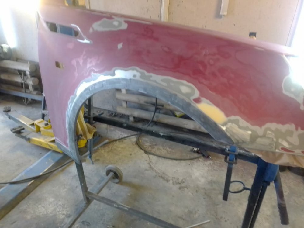

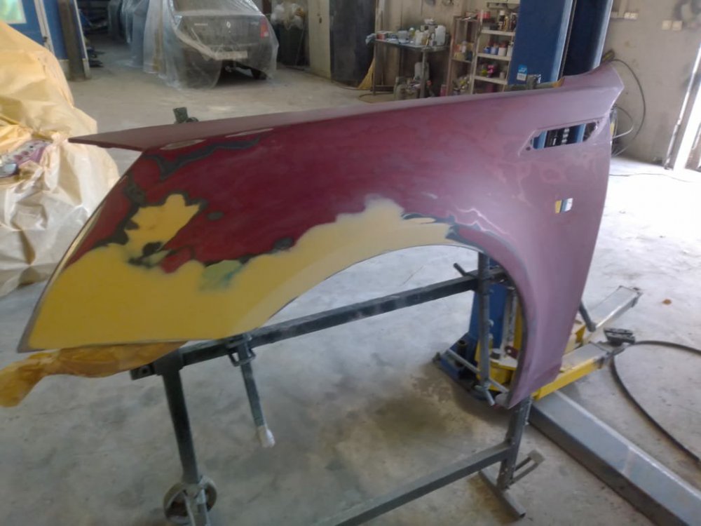

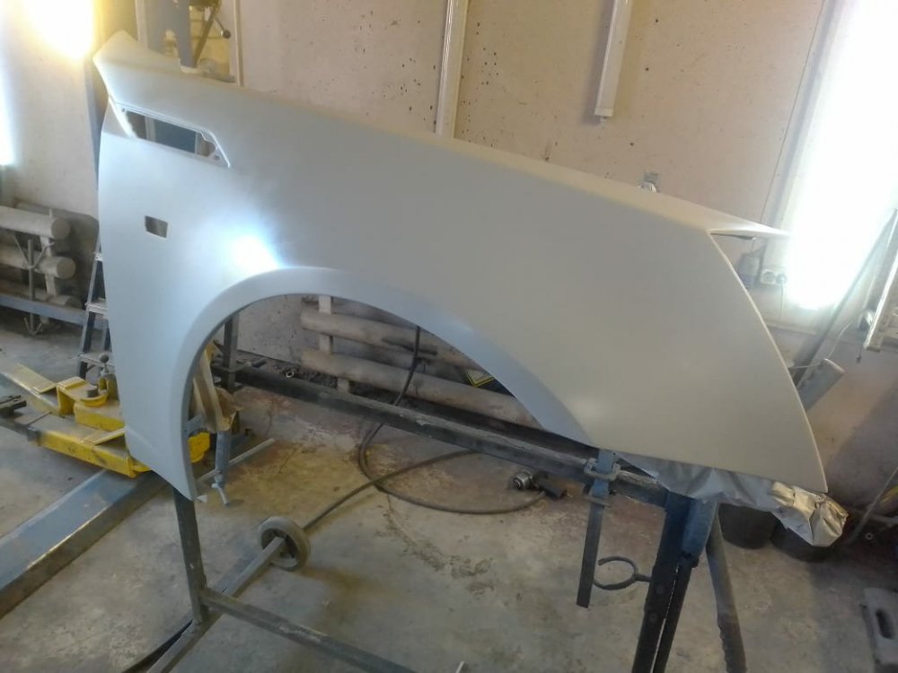

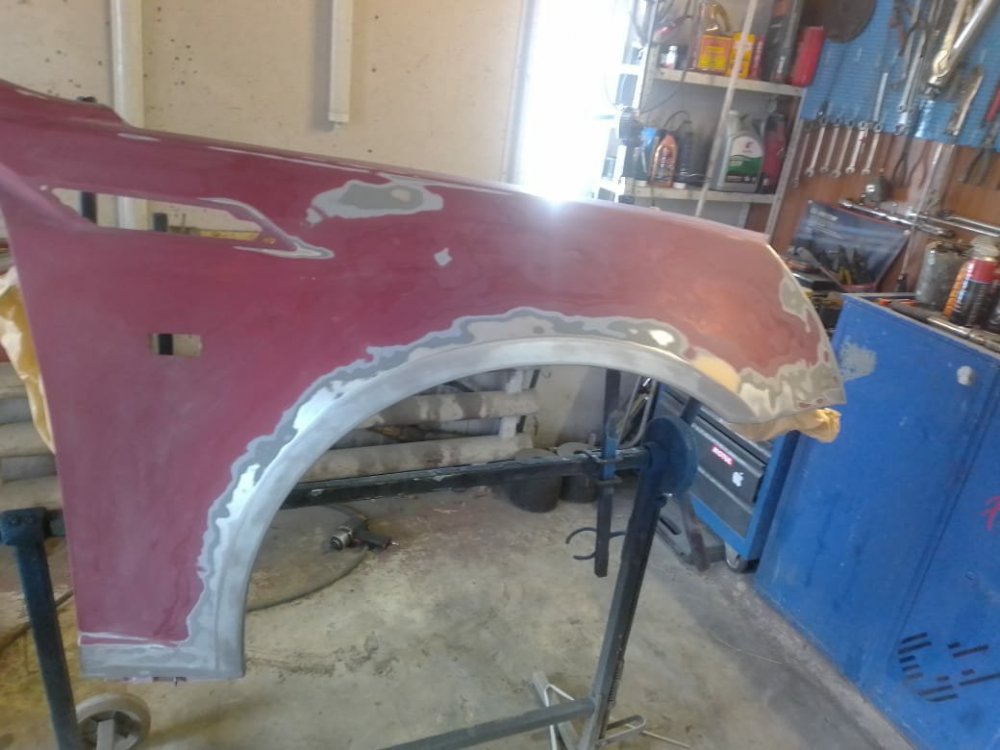

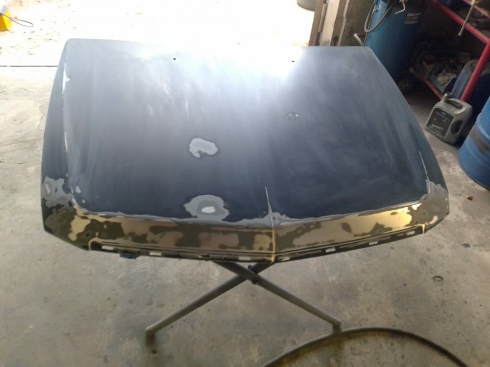

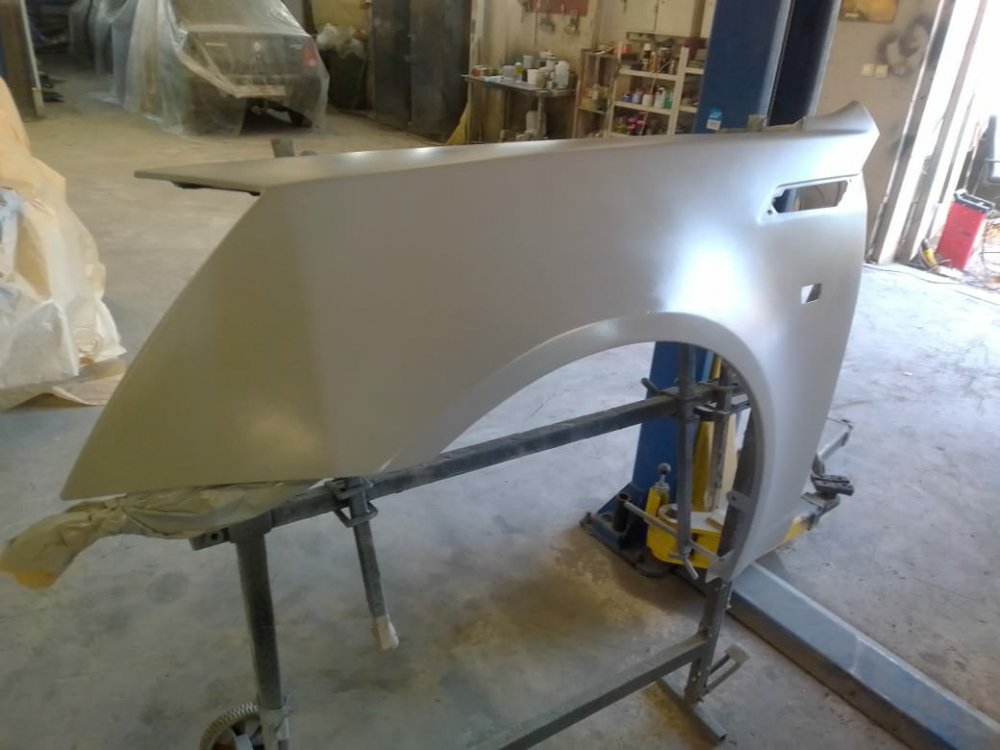

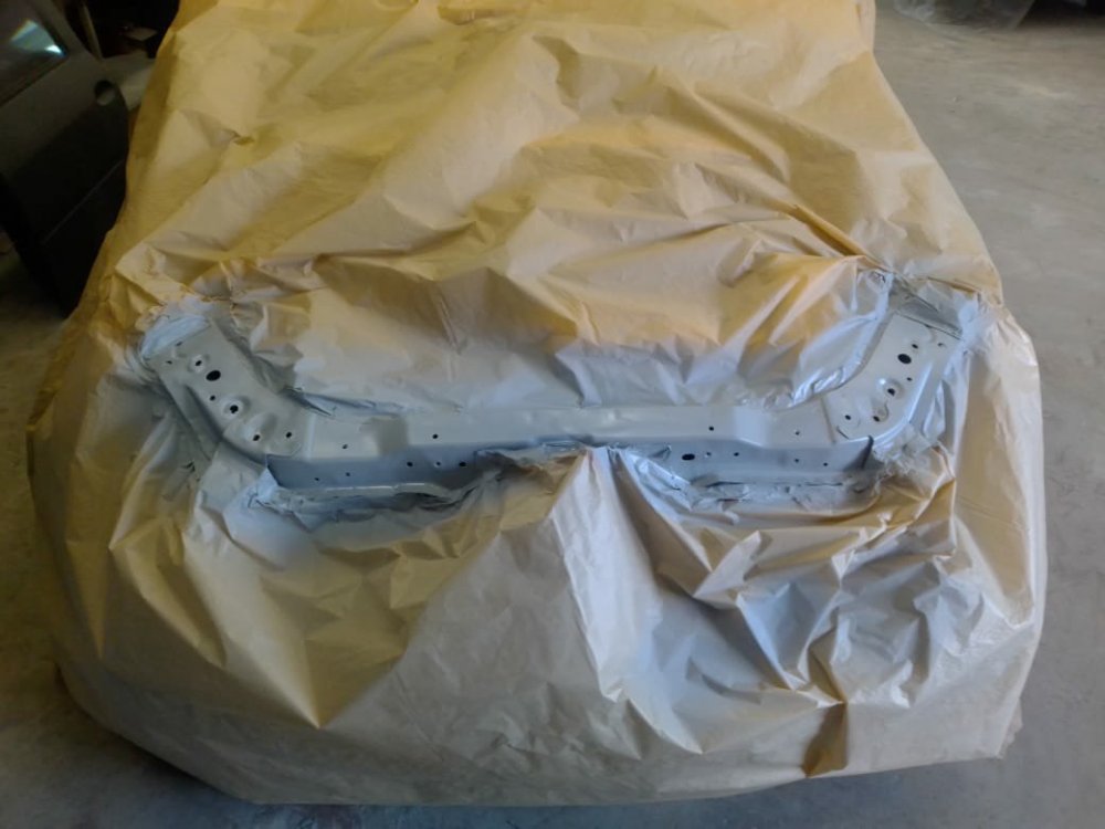

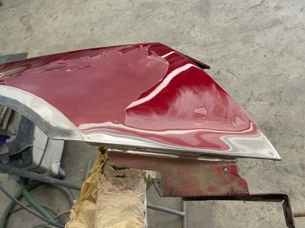

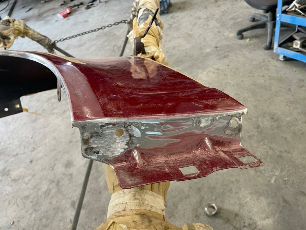

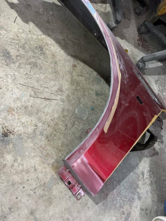

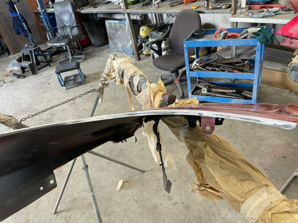

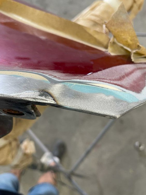

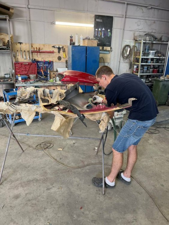

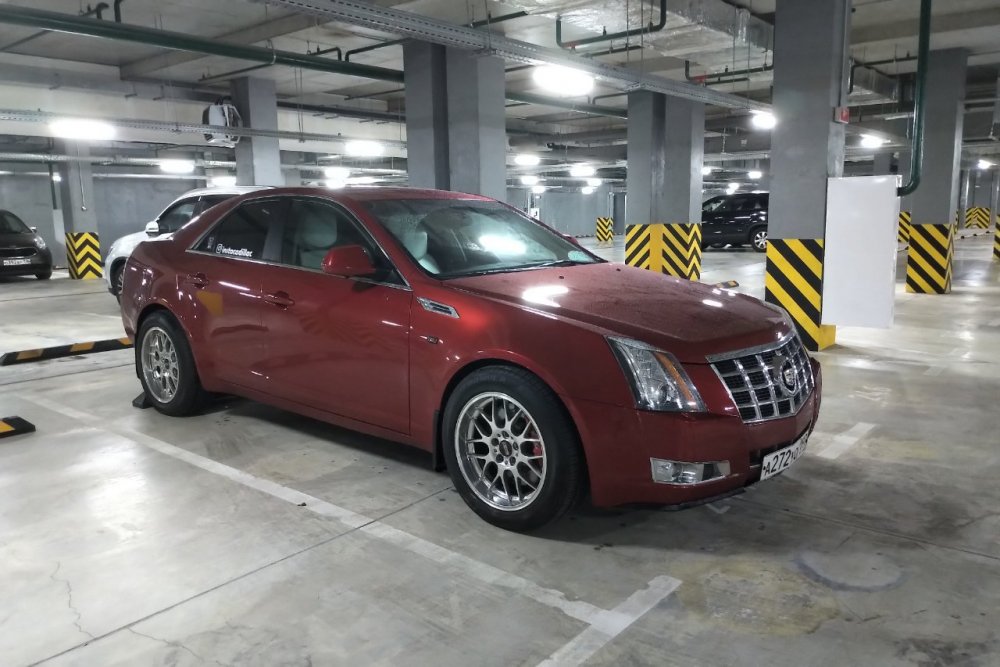

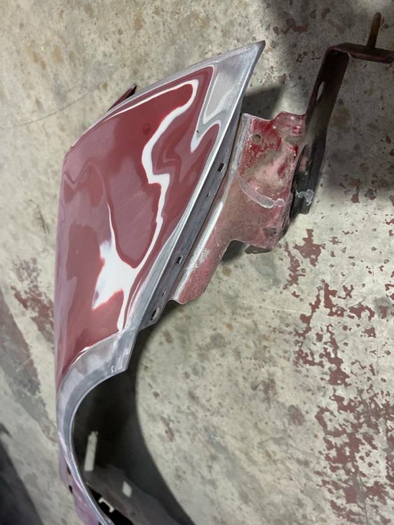

Это популярное сообщение. Maxim Опубликовано: 22 августа 2022 Автор Это популярное сообщение. Жалоба Share Опубликовано: 22 августа 2022 Продолжается реставрация передних крыльев, стараемся всю ржавчину убрать полностью и после накрыть цинком, дальше грунт и окрас, потом пленка и посмотрим сколько проживет! Пока идем с опережением сроков!Sent from my BBF100-6 using Cadillac Team Russia mobile app SeaBreeze, Сергей Николаевич, Lev и 1 другой отреагировали на это 4 Ссылка на комментарий Поделиться на других сайтах More sharing options...

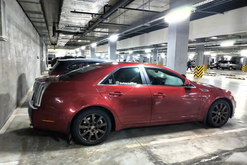

Maxim Опубликовано: 30 августа 2022 Автор Жалоба Share Опубликовано: 30 августа 2022 После покраски по совету Коли Vlog Detailing взял керамо-графеновое покрытие кузова! На встрече в Выборге оценим результат!А также 3 метра полика по отличной цене чтобы закрыть капот и крылья через неделю после окраса!Sent from my BBF100-6 using Cadillac Team Russia mobile app Vitall M отреагировал на это 1 Ссылка на комментарий Поделиться на других сайтах More sharing options...

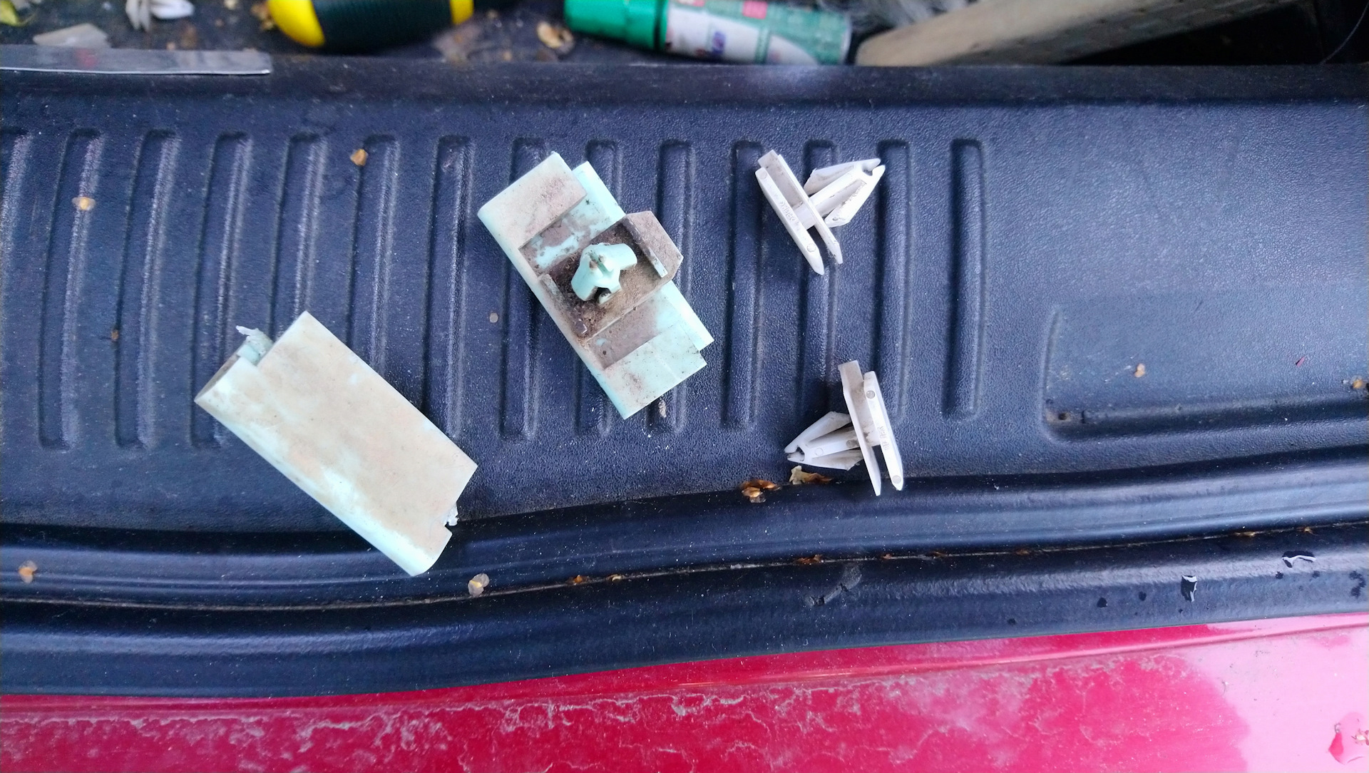

Сергей Николаевич Опубликовано: 31 августа 2022 Жалоба Share Опубликовано: 31 августа 2022 23.08.2022 в 05:47, Maxim сказал: Продолжается реставрация Вы уже всю машину изучили, не подскажете какие клипсы крепят пороги Ссылка на комментарий Поделиться на других сайтах More sharing options...
Maxim Опубликовано: 31 августа 2022 Автор Жалоба Share Опубликовано: 31 августа 2022 4 часа назад, Сергей Николаевич сказал: не подскажете какие клипсы крепят пороги блин я их не менял, какие-то квадратные там надо по каталогу смотреть, вот с форума же фотка Сергей Николаевич отреагировал на это 1 Ссылка на комментарий Поделиться на других сайтах More sharing options...

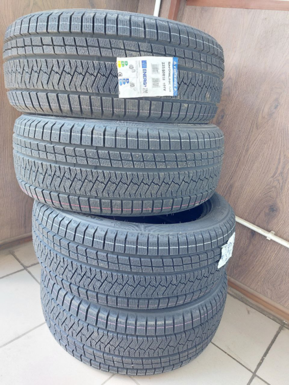

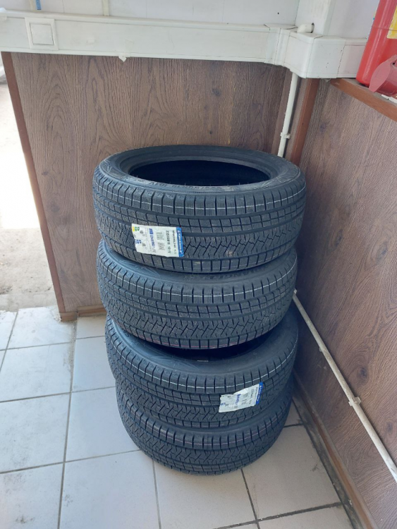

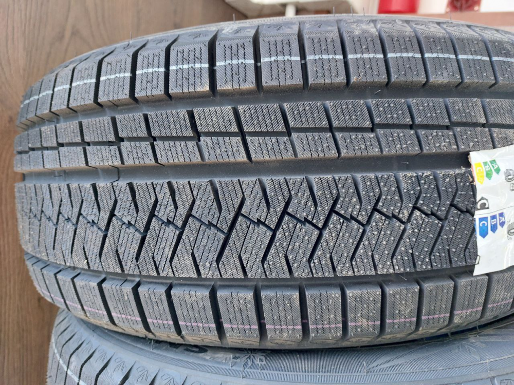

Это популярное сообщение. Maxim Опубликовано: 3 сентября 2022 Автор Это популярное сообщение. Жалоба Share Опубликовано: 3 сентября 2022 На зимние дисочки куплены Triangle Trin PL02 235/50 R18 102V уже приехали к Руслану, скоро увидим как оно будет все выглядеть) Sent from my BBF100-6 using Cadillac Team Russia mobile app Vitall M, SeaBreeze, Coced и 1 другой отреагировали на это 4 Ссылка на комментарий Поделиться на других сайтах More sharing options...

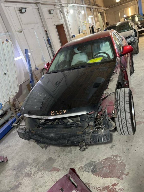

Это популярное сообщение. Maxim Опубликовано: 6 сентября 2022 Автор Это популярное сообщение. Жалоба Share Опубликовано: 6 сентября 2022 Телек готов)Жду кузовщину завтра!Sent from my BBF100-6 using Cadillac Team Russia mobile app Vitall M, SeaBreeze и Сергей Николаевич отреагировали на это 3 Ссылка на комментарий Поделиться на других сайтах More sharing options...
Maxim Опубликовано: 10 сентября 2022 Автор Жалоба Share Опубликовано: 10 сентября 2022 Ездили подбирать цвет, чтобы стык дверей и крыльев был идеальный)))) сегодня красят, завтра собирают, опять день в день перед выездом походу будет кипишь)))Sent from my BBF100-6 using Cadillac Team Russia mobile app Vitall M и SeaBreeze отреагировали на это 2 Ссылка на комментарий Поделиться на других сайтах More sharing options...

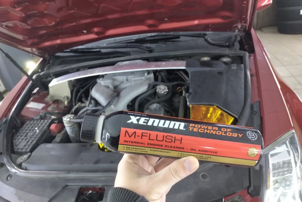

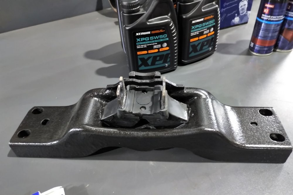

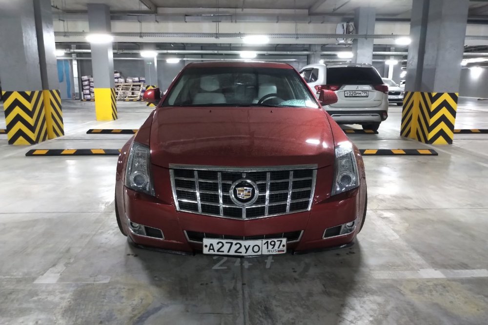

Это популярное сообщение. Maxim Опубликовано: 14 сентября 2022 Автор Это популярное сообщение. Жалоба Share Опубликовано: 14 сентября 2022 забрал, красота уже соскучился по едущей машине ахахаха Сегодня смена масла, перед ней залил промывку от Ксенума, тк меняю масло на другое SeaBreeze, Repet, Vitall M и 1 другой отреагировали на это 4 Ссылка на комментарий Поделиться на других сайтах More sharing options...

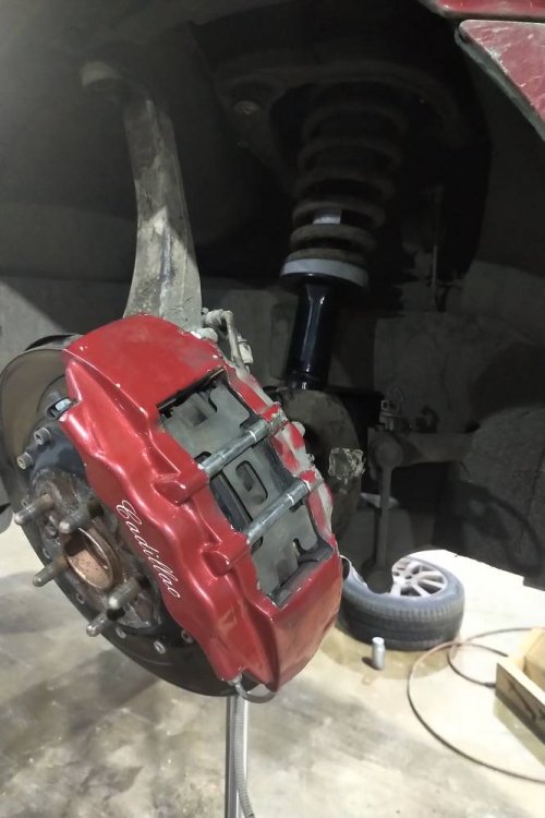

Maxim Опубликовано: 26 сентября 2022 Автор Жалоба Share Опубликовано: 26 сентября 2022 На день рождении сына резко захотелось подарков и себе [emoji16]Давно кайфовал с колодок HAWK, уверенное торможение и очень дооооолго трутся и диск не жуют, не долгим поиском были найдены такие же только более новая серия, тут же заказаны в https://sttuning.ru/product/HB109B.710/ и уже через 4 часа были установлены и все было не зря, педаль снова стала схватывать на самом верху, в дождь пропал провал в торможении.Старые колодки были с износом более 50% снаружи и около 30-40% остатка внутри!Моя доволен!Sent from my BBF100-6 using Cadillac Team Russia mobile app Vitall M отреагировал на это 1 Ссылка на комментарий Поделиться на других сайтах More sharing options...

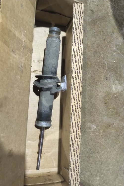

Это популярное сообщение. Maxim Опубликовано: 29 октября 2022 Автор Это популярное сообщение. Жалоба Share Опубликовано: 29 октября 2022 Вечер, потрачено! - Сменил амморты на Monro - Датчик положения кузова + регулировка фар - Долили масла)))) - 2 микрика двери походу дела! Компания бесценно! Усе проделано в гостях у Саши @app90 По результатам морда стала очень тихо отрабатывать неровности, клюв носом пропал полностью, давно не было таких ощущений! Одно но на лежаках ощущение, что аморт слишком резко отстреливает вниз, надо тише проезжать, кажется когда прошлые ставил новые, такое же было, потом прошло, наблюдаем. Sent from my BBF100-6 using Cadillac Team Russia mobile app Vitall M, Coced и Tony Montana отреагировали на это 3 Ссылка на комментарий Поделиться на других сайтах More sharing options...

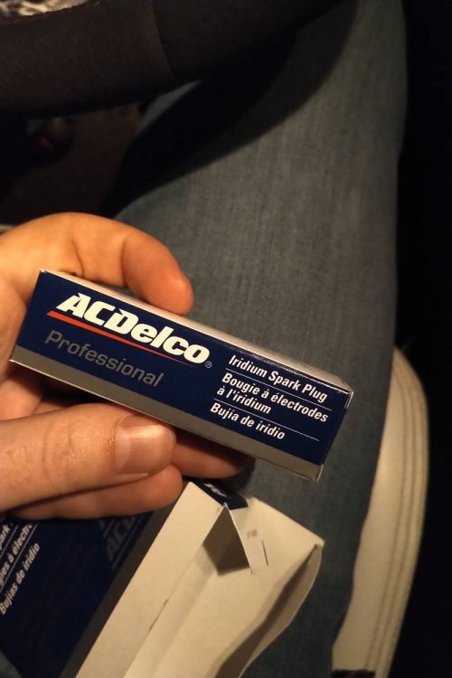

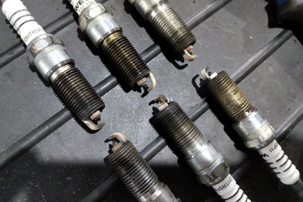

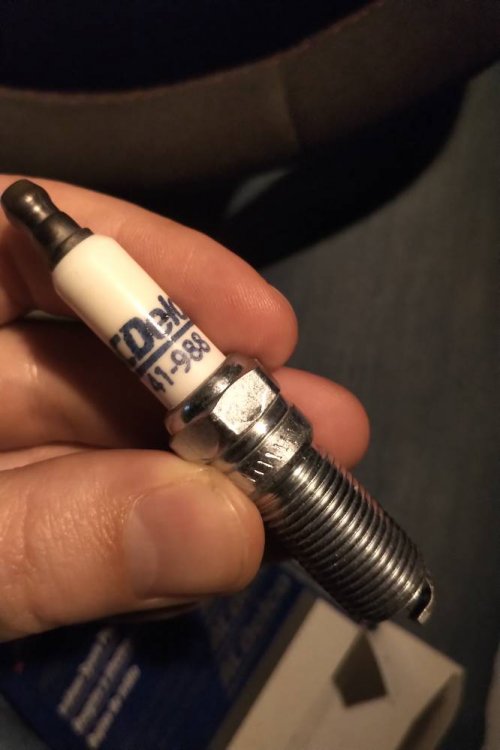

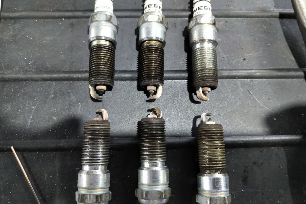

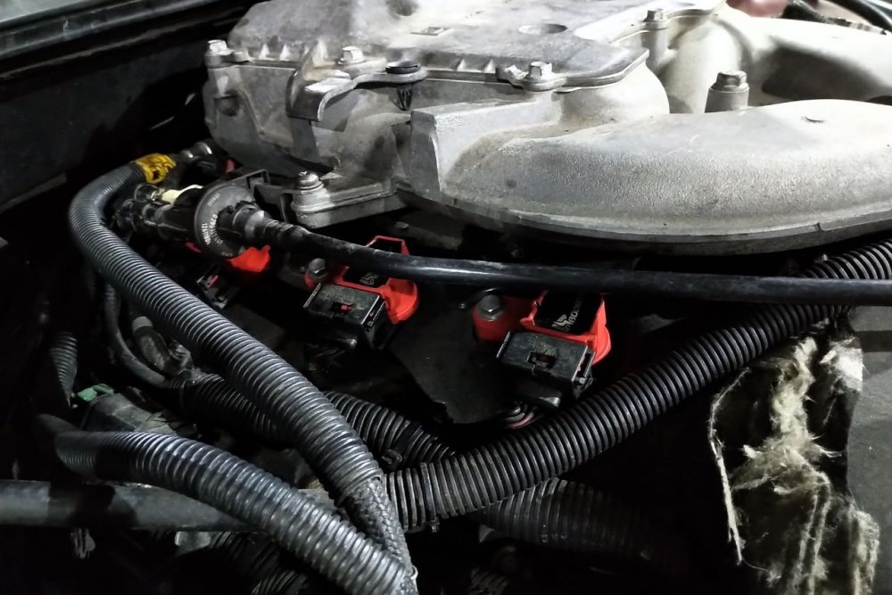

Это популярное сообщение. Maxim Опубликовано: 15 ноября 2022 Автор Это популярное сообщение. Жалоба Share Опубликовано: 15 ноября 2022 К катушкам прикупил свечей, нашел на просторах zzap-a 4 иридиевых 41988 и оригинал GM дабл платина 4 штуки, ищу оставшиеся 2 иридиевых и 2 платины, будет 2 комплекта)))Аккум дал дуба на покраске, попробовал зарядить вроде все успешно, но спустя 3 дня в сервисе опять помер В выхи ехал мимо магаза, попросил вилкой потестить нагрузочной, падает быстро до 9 и не поднимается, замена, психанул купил Варту АГМ, теперь разряд в 0 не так страшен)))Липучка триангл отлично себя показала в первый снег, прямо на каше вода+снег тормозил почти в пол, машина не уходит в букс, доволен!Утро)Вечер( зря мылся)Sent from my BBF100-6 using Cadillac Team Russia mobile app Vitall M, Tony Montana, Lev и 1 другой отреагировали на это 4 Ссылка на комментарий Поделиться на других сайтах More sharing options...

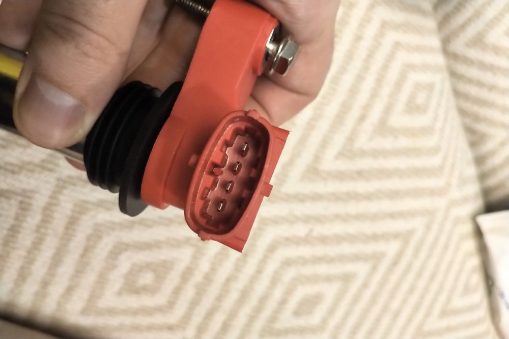

Это популярное сообщение. Maxim Опубликовано: 20 ноября 2022 Автор Это популярное сообщение. Жалоба Share Опубликовано: 20 ноября 2022 Приехало! Ура! Месяц ожидания и можно ставить хоть сейчас, но обожду как поставлю новые свечи, а на старых пока можно сделать раскоксовку цилиндров! Номер для 08-09 года, 11 год и далее другая фишка и номер! Sent from my BBF100-6 using Cadillac Team Russia mobile app Coced, Tony Montana, Lev и 2 других отреагировали на это 4 1 Ссылка на комментарий Поделиться на других сайтах More sharing options...

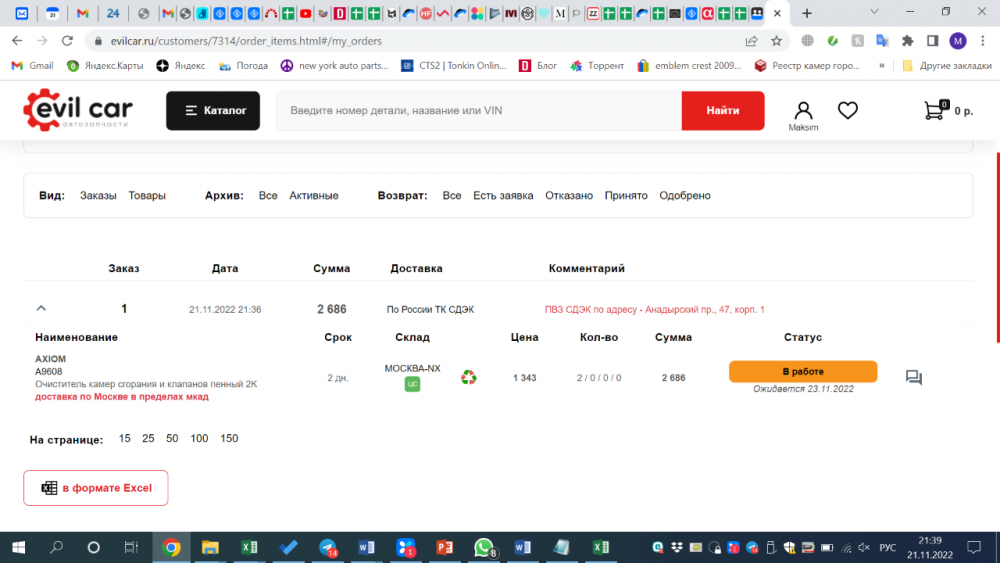

Это популярное сообщение. Maxim Опубликовано: 21 ноября 2022 Автор Это популярное сообщение. Жалоба Share Опубликовано: 21 ноября 2022 погуглил раскоксовку, озон кароч курит по ценнику с интернетами, заказал 2 упаковки по 2 банки, V6 поболе будет. Lev, Сергей Николаевич и Tony Montana отреагировали на это 3 Ссылка на комментарий Поделиться на других сайтах More sharing options...
Coced Опубликовано: 21 ноября 2022 Жалоба Share Опубликовано: 21 ноября 2022 погуглил раскоксовку, озон кароч курит по ценнику с интернетами, заказал 2 упаковки по 2 банки, V6 поболе будет.А чего по полной не хочешь раскоксовку сделать? Залить в цилиндры нормальную жижу на пару часов. Мне гринол очень понравился Ссылка на комментарий Поделиться на других сайтах More sharing options...
Maxim Опубликовано: 21 ноября 2022 Автор Жалоба Share Опубликовано: 21 ноября 2022 48 минут назад, Coced сказал: А чего по полной не хочешь раскоксовку сделать? Залить в цилиндры нормальную жижу на пару часов. Мне гринол очень понравился ну тесты поглядел, результат отличный + пена почистит и посадочные клапанов и выход форс до кучи, наверное Ссылка на комментарий Поделиться на других сайтах More sharing options...

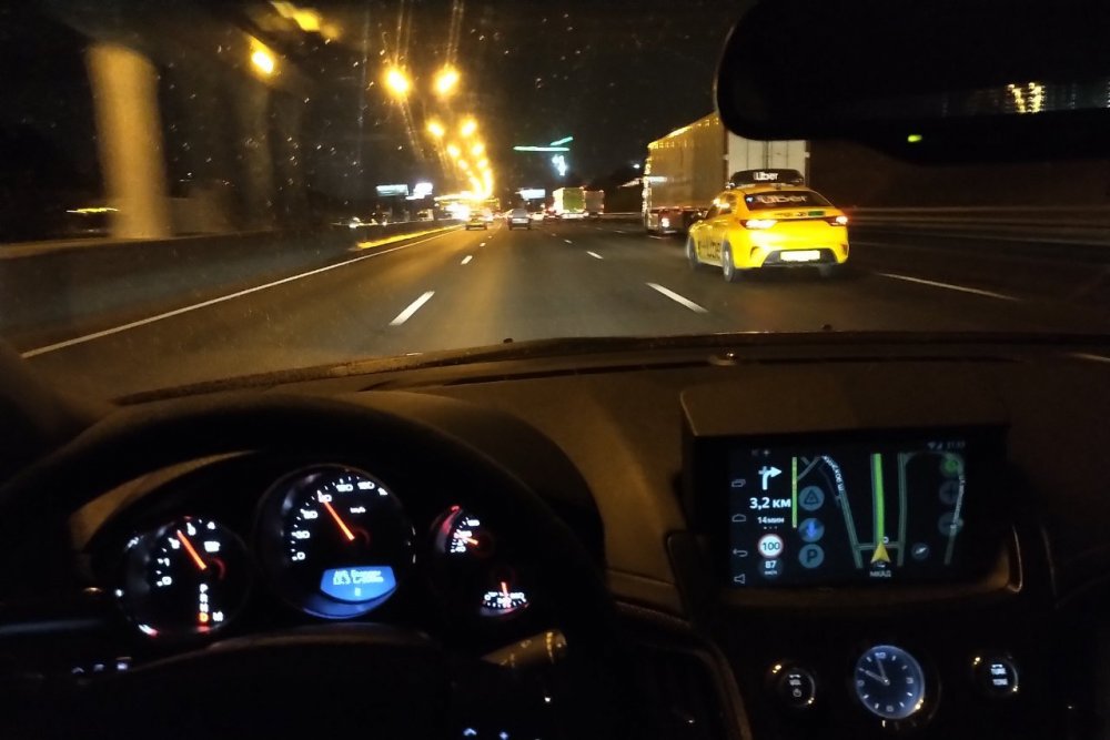

Maxim Опубликовано: 22 ноября 2022 Автор Жалоба Share Опубликовано: 22 ноября 2022 10лет на ситике, первый раз такое вижуTighten Gas CapЗа минуту до надписи слышались тукитуки в задней части багажника на заведенную))) видать стоит какой-то датчик довольно быстро он понял что недотянута крышкаSent from my BBF100-6 using Cadillac Team Russia mobile app Lev, Coced и Tony Montana отреагировали на это 1 1 1 Ссылка на комментарий Поделиться на других сайтах More sharing options...
Lev Опубликовано: 22 ноября 2022 Жалоба Share Опубликовано: 22 ноября 2022 1 час назад, Maxim сказал: Tighten Gas Cap Ну вот за 10 лет крышка лючка и прохудилась) Maxim отреагировал на это 1 Ссылка на комментарий Поделиться на других сайтах More sharing options...

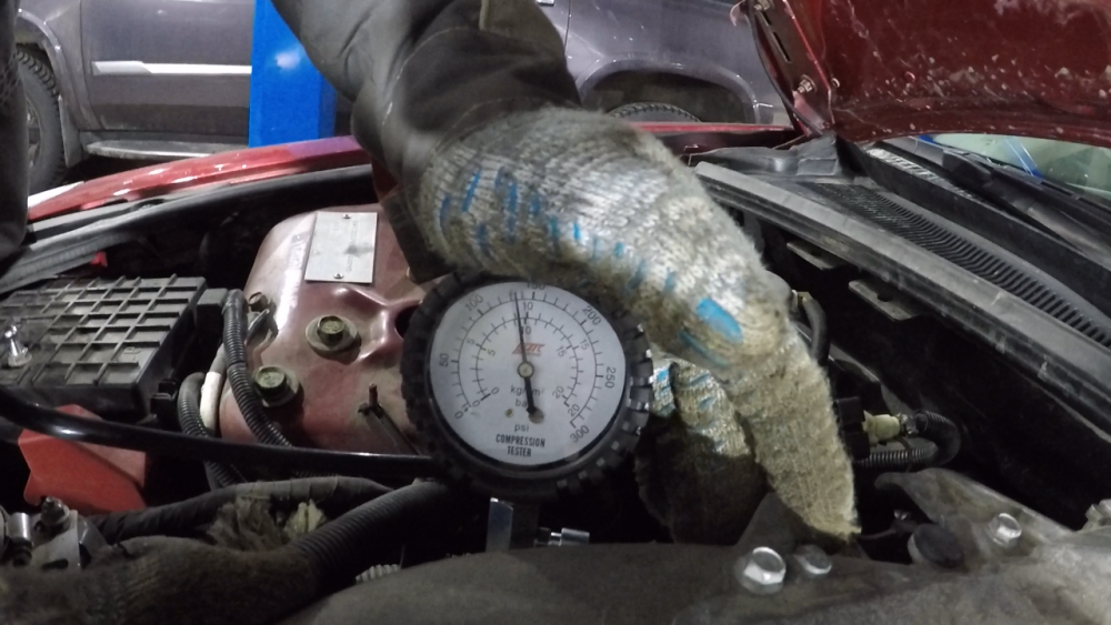

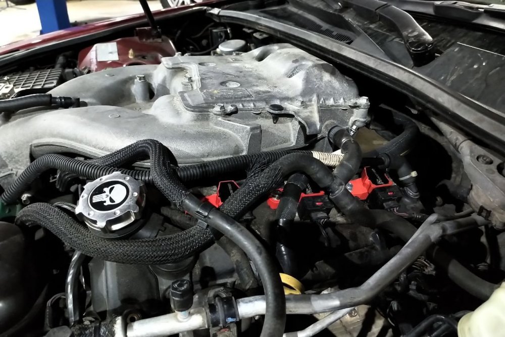

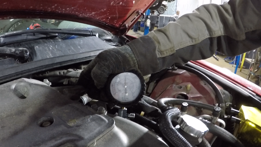

Это популярное сообщение. Maxim Опубликовано: 6 января 2023 Автор Это популярное сообщение. Жалоба Share Опубликовано: 6 января 2023 Заехал наконец-то сделать раскоксовку, перед ней в режиме закрытого дросселя примерно промеряли компрессию, к сожалению был только манометр который надо вдавливать рукой, намеряли от 9 до 10 примерно, что говорит о вполне рабочих кольцах, замер с открытым дросселем должен дать 11-12атм, что по факту заводские значения, но мы забыли его сделать аххахаха, надо будет еще раз ехать. Грязи, нагара, откачали 5-6 полных 200мл стаканов, даже только ради этого можно и нужно делать эту процедуру, грязищи внутри много было. Заводились газовали на старых свечах и катушках, масло бахнул аж 5в50, давление теперь царское, датчик тупо не успели поменять Старые свечки выглядели вот так, это WEENS дешевые, номер тут лежит где-то рядом, претензий к ним никаких, можно почистить и ездить дальше спокойно! Но раз уж купил поставил ИРИДИЙ Акделко, надеюсь не палево) Поверх встали новые красные катушки с ебей) покатаем посмотрим! Хотел сменить подушку АКПП, но не прокатило, от SRX1 другая @Mosquito Пока догорало говно в цилиндрах и остатки жиж, ловили прикольные кадры типа такого Утром сгонял помыться, перепад +15 до -21 ситику не понравился, ругнулся парой ошибок) По эвапу видимо вчерашняя, снимали его, в общем приступаю скоро к монтажу видео! Делал все у Александера @app90 в GM Premium Vitall M, Сергей Николаевич, Lev и 3 других отреагировали на это 5 1 Ссылка на комментарий Поделиться на других сайтах More sharing options...
