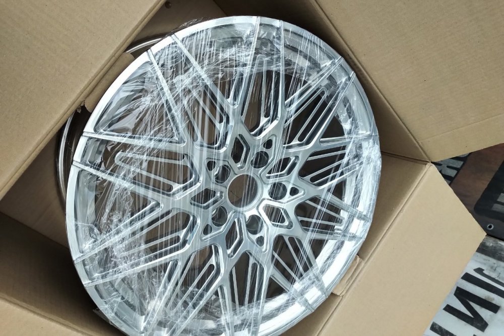

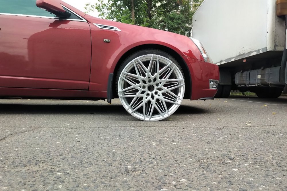

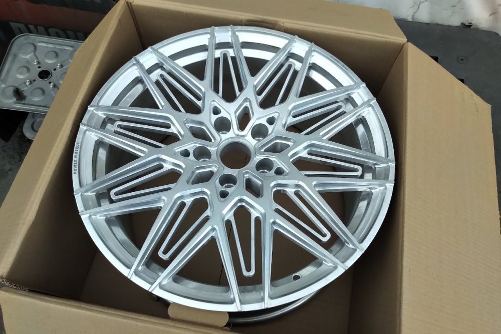

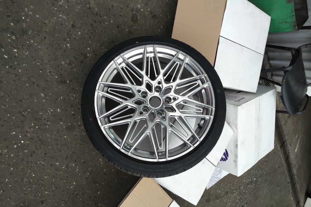

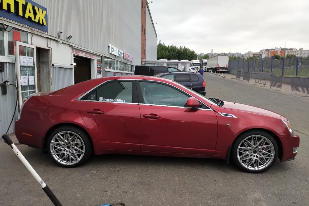

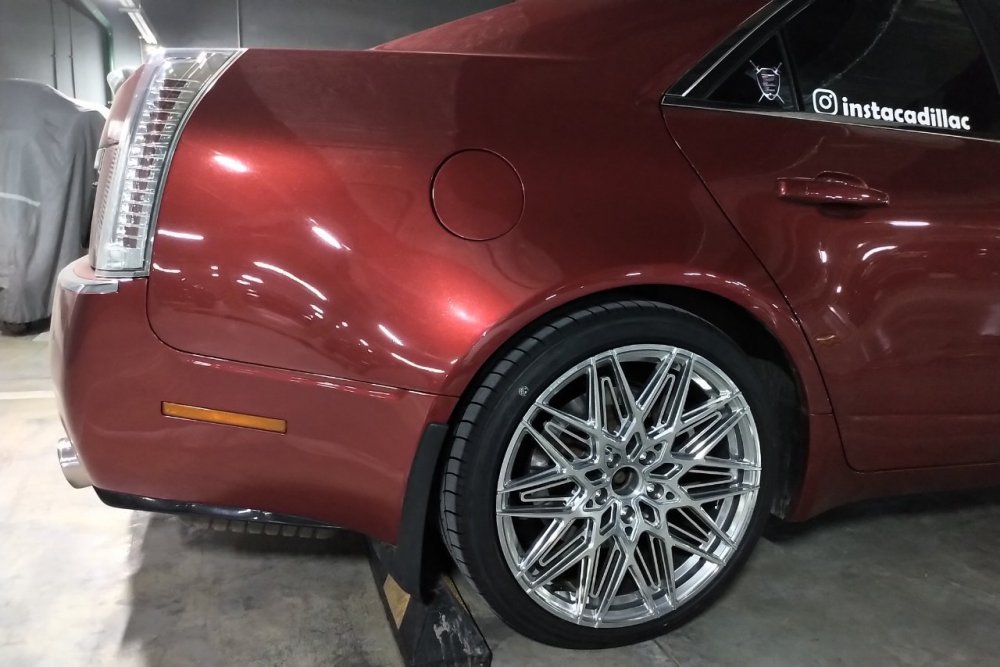

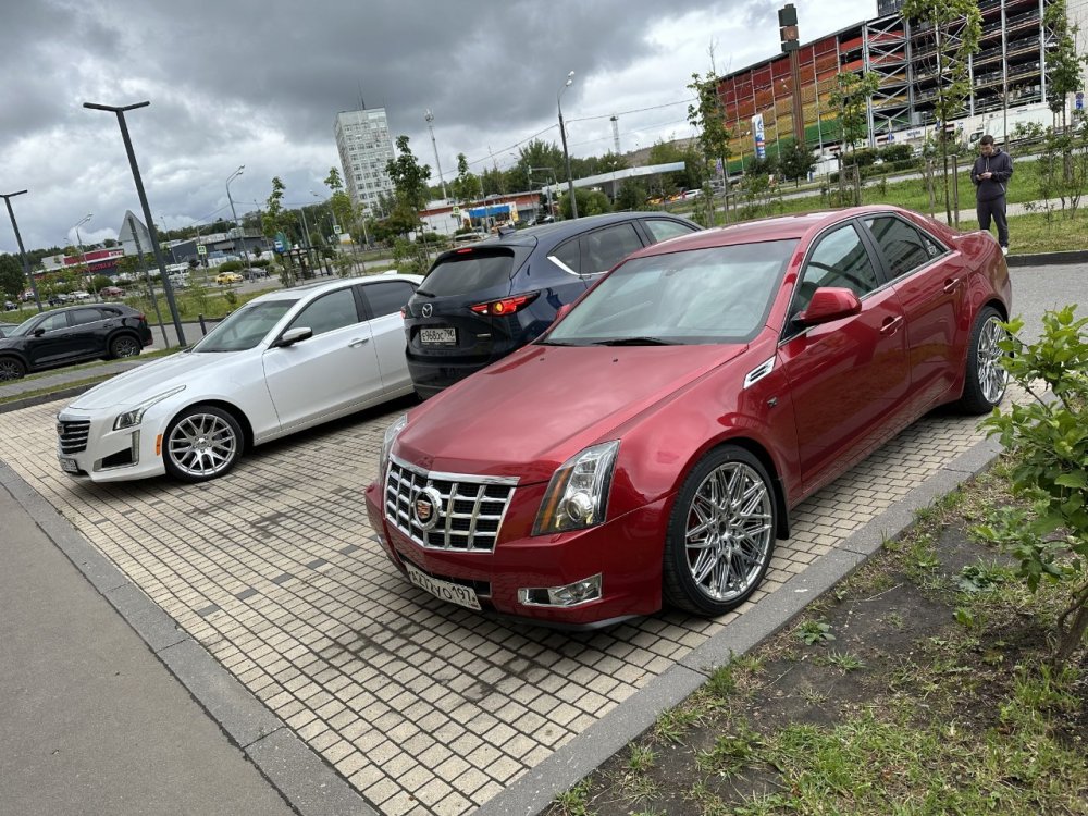

Maxim Опубликовано: 14 июля 2023 Автор Жалоба Share Опубликовано: 14 июля 2023 BBS были проданы достаточно быстро на БМВ3, к норм хрому, норм диски, была сделана 20" ковка на заказ в @Power Wheels не без косяков по срокам, но целом все круто вышло, после фрезы на заводе диски ушли в ручную полировку и после галтовку в PolirovkaDiskov.ru или как-то так сайт, там же делал BBS, покрыты сверху максимально прочным и прозрачным порошковым лаком, покажу сразу финал, процесс чуть позже ДО ПОЛИРОВКИ ПОСЛЕ ПОЛИРОВКИ Сегодня тусанулись с Егором) 19" против 20" Попозжее еще фоточек оформлю поинтереснее Mosquito и Lev отреагировали на это 2 Ссылка на комментарий Поделиться на других сайтах More sharing options...

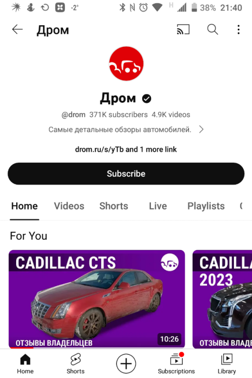

Maxim Опубликовано: 3 февраля 2024 Автор Жалоба Share Опубликовано: 3 февраля 2024 Вышел обзор от ДРОМа) как всегда немного хейта и куча плюсов))) Ссылка на комментарий Поделиться на других сайтах More sharing options...

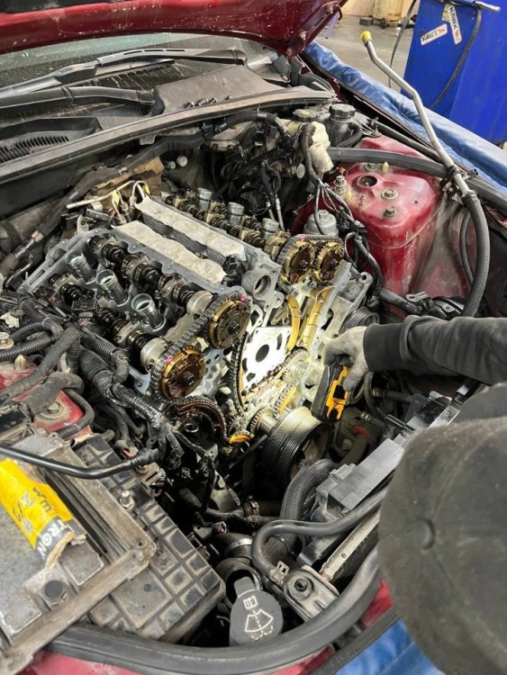

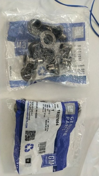

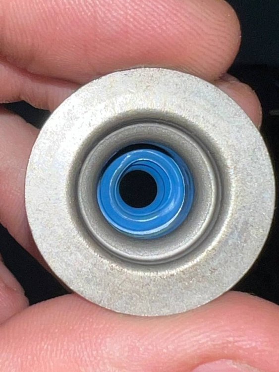

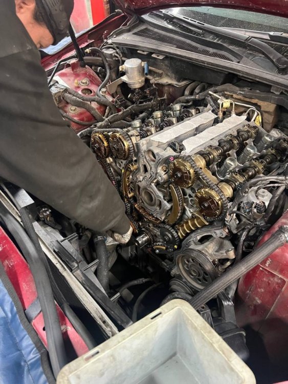

Maxim Опубликовано: 9 мая 2024 Автор Жалоба Share Опубликовано: 9 мая 2024 Чутка новостей, проехав 2000км обкатки, колпачоГ Victor Reinz подкинул проблем) Масло льет на клапана не один а штуки 4-5 наверное... Полежали у меня 4 года, устали видимо, сколько лежали на складе рокавто, хрен его знает) И погнали снова здорова) Берем новые оригинальные колпачки сильно свежее Дым на старте и перегазовке пропал полностью, все отлично, еще минус 60тыр, едем дальше 🤣🙈 Nat и Repet отреагировали на это 2 Ссылка на комментарий Поделиться на других сайтах More sharing options...

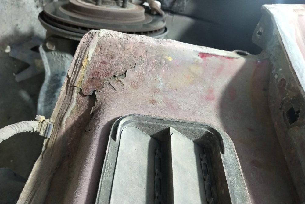

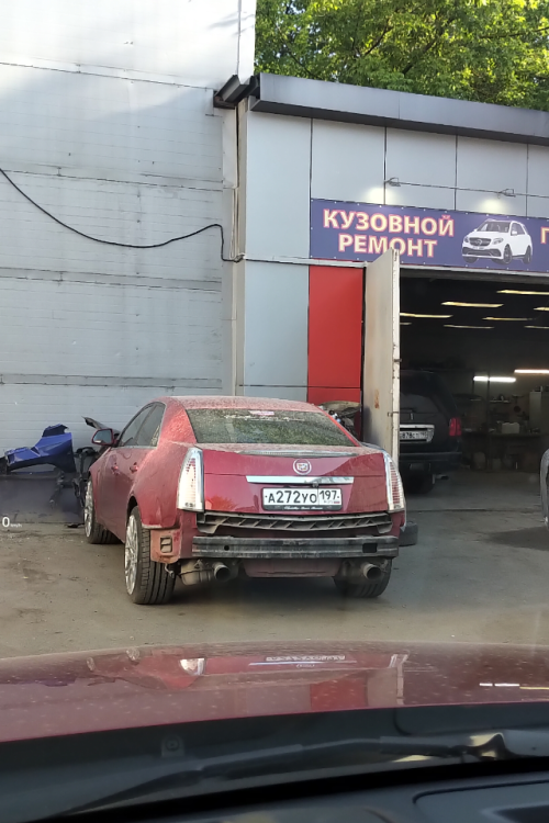

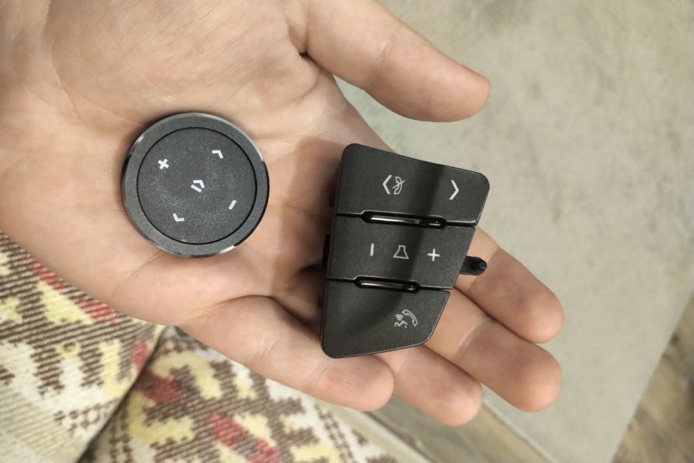

Maxim Опубликовано: 21 мая 2024 Автор Жалоба Share Опубликовано: 21 мая 2024 У самурая только сабля и путь, у кадиллаковода приключения! Сдался в малярку, список внушительный, арки задние прямо с пристрастием, даже ремкомплект купил! Бампер передний, восставшие из ада) Двери, сколы, косячки, хочу снова лялечку по внешке! Есессно днище, лонжи! Спасибо Руслану принял без очереди в удобное время, бампер уже в грунте, хотя было не мало ремонта! На передних арках проверил цинкование, работает офигенно за зиму ни единого рыжика, взял более продвинутый набор от FENOM Пока кадилло в разборе, фары скучают, были стекла от Димы, Дима спасибо! Отдал Лехе @lsitnik на переборку и купил новые какие-то биледы Фары поехали, тут спасибо @Nat :-* Сразу в печку Пока на дачке травил хром туманки решил посмотреть чо с аккумом, он всасывал 6ч без остановки зарядку и наконец наелся, при заводе приборка гордо показала 12.8в и после нескольких стартов в городе зарядка падала к этой цифре, т.е. аккум больше не брал заряд с гены! буду кароч заряжать пару раз в сезон ибо блутусы зарядки, елм-ки видимо тянут постоянно пока машина стоит, вынимать их лень! Последний апгрейд как раз про блутус, все тут гибли от отсутствия переключения треков на руле, по мне смешной консёрн, но думаю не может быть, чтобы не было блутус кнопок их не много, но они есть! 300 рублей все удовольствие, работает на батарейке 2025, включаясь сама цепляется к мобиле, и при нажатии PLAY вызывает старт яндекс музыки (дефолтного приложения) и запуск последнего трека, итого блутус в авто ищет телефон сам, кнопка подрубается сама, чтобы заиграла музыка достаточно нажать 1 раз включить пуль и еще раз чтобы заиграла музыка, осталось найти место куда ее интегрировать, если все будет работать стабильно, возможно интегрирую вообще в руль в штатные кнопки! Lev и Nat отреагировали на это 2 Ссылка на комментарий Поделиться на других сайтах More sharing options...
Lev Опубликовано: 21 мая 2024 Жалоба Share Опубликовано: 21 мая 2024 4 минуты назад, Maxim сказал: возможно интегрирую вообще в руль в штатные кнопки! Правильный ход мысли ) Maxim отреагировал на это 1 Ссылка на комментарий Поделиться на других сайтах More sharing options...
Maxim Опубликовано: 21 мая 2024 Автор Жалоба Share Опубликовано: 21 мая 2024 2 минуты назад, Lev сказал: Правильный ход мысли ) Так тебе отправлю Lev отреагировал на это 1 Ссылка на комментарий Поделиться на других сайтах More sharing options...
Maxim Опубликовано: 21 мая 2024 Автор Жалоба Share Опубликовано: 21 мая 2024 @Lev check this out Beavis Кнопка с трубкой отключается от машины и становится плей/пауза она же вкл/выкл, остальные согласно обозначениям, как думаешь? Tony Montana отреагировал на это 1 Ссылка на комментарий Поделиться на других сайтах More sharing options...

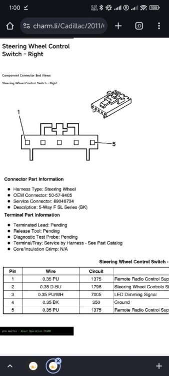

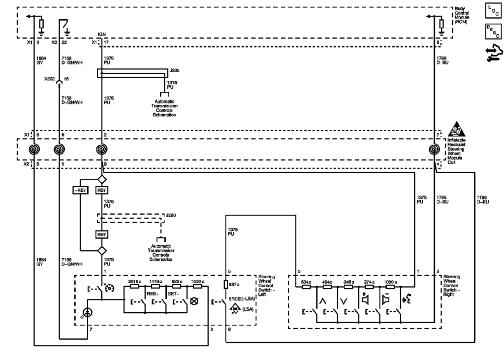

Lev Опубликовано: 21 мая 2024 Жалоба Share Опубликовано: 21 мая 2024 https://charm.li/Cadillac/2011/CTS Sedan AWD V6-3.6L/Repair and Diagnosis/Accessories and Optional Equipment/Diagrams/Electrical Diagrams/Steering Wheel Secondary%2FConfigurable Control Schematics/ Изи! От этого блока кнопок отрубаешь 2й пин (тёмно-синий провод). Тем самым отключаешь его весь от машины, но при этом на нем останется работать подсветка. Дальше, вскрываешь блюпуп кнопки и аккуратно тонкими проводами напаиваешь контакты от блюпуп на кнопки руля Вопрос только в том, как менять батарейки.... Хотя и это решаемо, замерить напряжение на батарейке https://charm.li/Cadillac/2011/CTS Sedan AWD V6-3.6L/Repair and Diagnosis/Accessories and Optional Equipment/Steering Mounted Controls Transmitter/Diagrams/Steering Wheel Control Switch - Right/ Взять стабилизатор напряжения, врезаться в проводку этого блока кнопок на пины (1 или 5 - питание, 4 - земля) - там будет напряжение АКБ, на стабилизаторе выставить напряжение для кнопок блюпуп, выход стабилизатора закинуть на питание кнопок блюпуп Maxim отреагировал на это 1 Ссылка на комментарий Поделиться на других сайтах More sharing options...

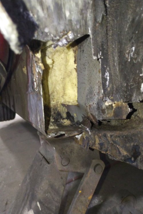

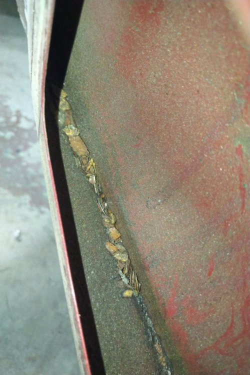

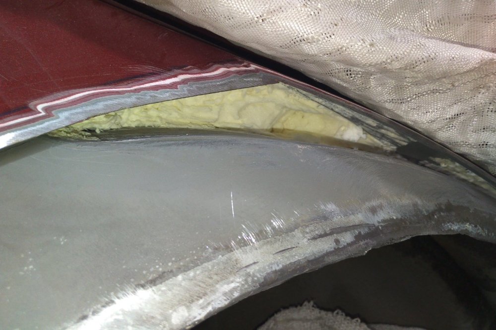

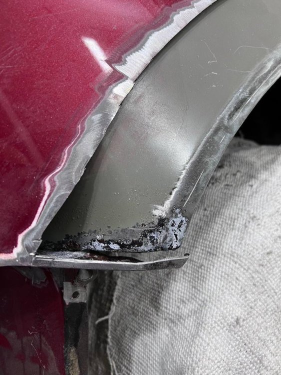

Maxim Опубликовано: 24 мая 2024 Автор Жалоба Share Опубликовано: 24 мая 2024 Правая арка устала, решили вскрывать, внутренняя достаточно целая, но наверное все равно закажу ремкомплект! Ссылка на комментарий Поделиться на других сайтах More sharing options...

Maxim Опубликовано: 24 мая 2024 Автор Жалоба Share Опубликовано: 24 мая 2024 4 часа назад, SeaBreeze сказал: В каком сервисе делаешь? Так у Руслана, уже очень давно все делаю. Раздел Москва RusRemAuto. Tony Montana отреагировал на это 1 Ссылка на комментарий Поделиться на других сайтах More sharing options...

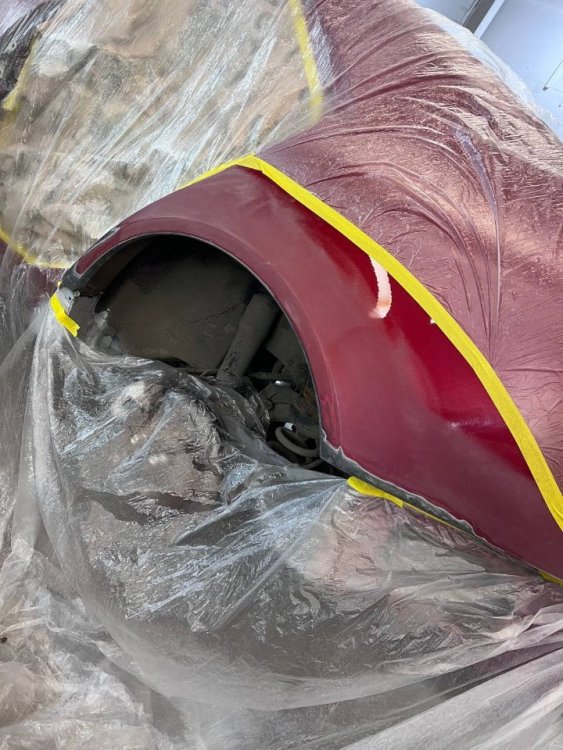

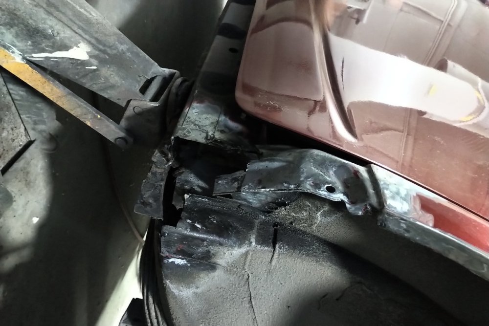

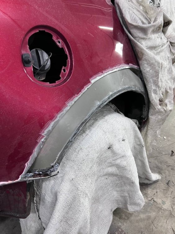

Maxim Опубликовано: 5 июня 2024 Автор Жалоба Share Опубликовано: 5 июня 2024 Жопка на финале, фарки готовы! Ремкомплектные арки кривые, пришлось допиливать, думаю все вообще Сергей Николаевич и Coced отреагировали на это 2 Ссылка на комментарий Поделиться на других сайтах More sharing options...
