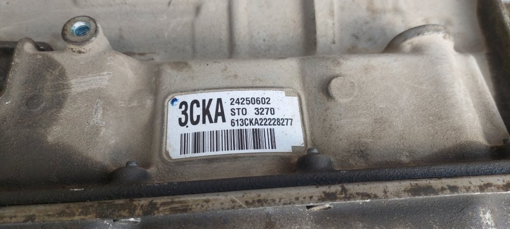

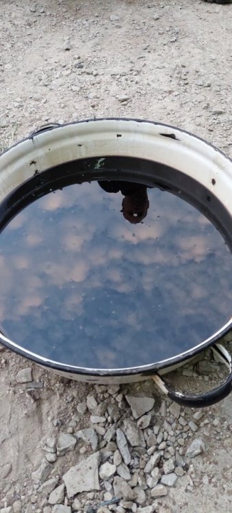

Специалист Опубликовано: 21 июня 2022 Автор Жалоба Share Опубликовано: 21 июня 2022 Начал снимать коробку.Слил масло и сам был в шоке.Стружки полно ,масло ,которое проехало 20т.км стало черным как смола. Не понимаю,как она вообще ехала . Проехал 1900км за 18 часов с перекурами и заправками ,а намеков на пробуксовку ,или пинки не было. Vitall M отреагировал на это 1 Ссылка на комментарий Поделиться на других сайтах More sharing options...

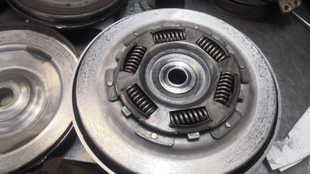

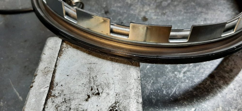

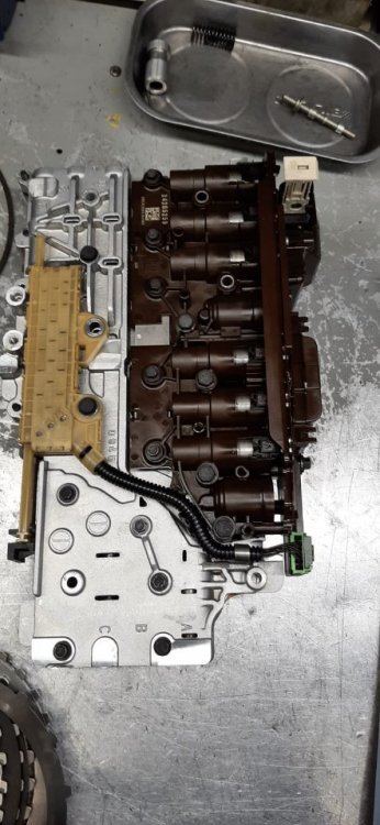

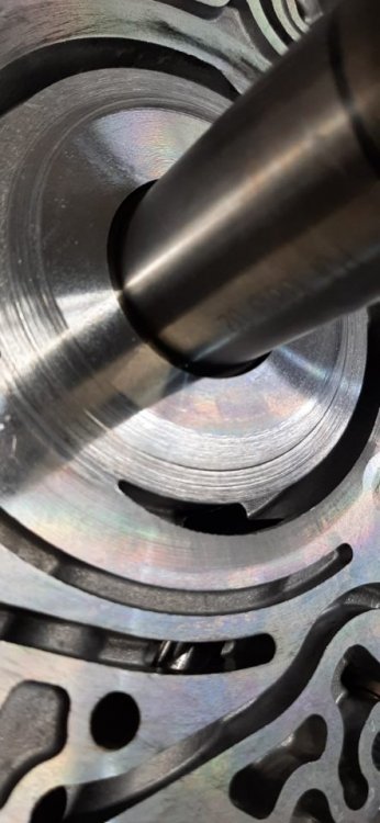

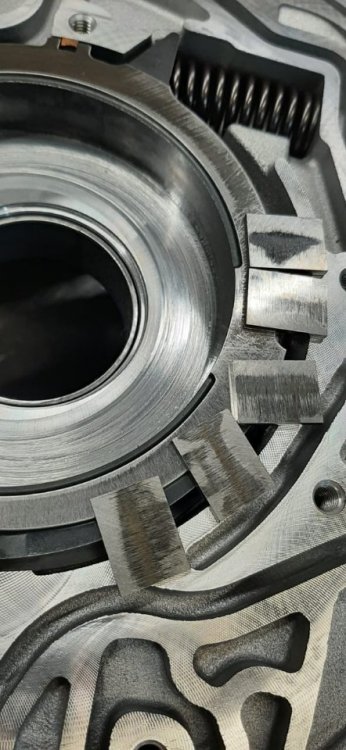

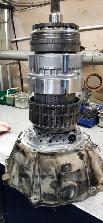

Специалист Опубликовано: 27 июня 2022 Автор Жалоба Share Опубликовано: 27 июня 2022 Вскрыли акпп, основная причина поломки в бублике (гидротрансформаторе) По акпп: 1) пострадал насос, и его внутренности 2) от времени подсели поршня 3) от времени уже плохо работают резиновые уплотнения По гидроблоку (железная часть) на тесте значения в пределах нормы Гидротрансформатор пока не вскрывали, ожидает очереди План: 1) гидроблок помоем, освежим 2) поршня + ретейнеры все поменяем 3) Оверол - набор резиновых уплотнений , сальников - поменяем 4) насос пострадал больше всего, железная часть, шлифуется 5) клапан насоса меняется на новый, Сонакс (улучшенный) 6) Роторная часть насоса меняется на новую (улучшенную) 7) новый фильтр 8) гидротрансформатор (бублик) пока еще в очереди , но там точно есть какие-то разрушения Фрикционы и стальные диски , можно оставить старые они все в приличном состояние, нам кажется не стоит менять на Китай, так как вы сразу приступили к ремонту не убивая акпп. Они не пострадали. Ребята с М сервиса сегодня получили коробку ,разобрали ,отдефектовали,завтра наверное бублик разберут.Очень оперативно .Молодцы. Vitall M и Maxim отреагировали на это 1 1 Ссылка на комментарий Поделиться на других сайтах More sharing options...
Maxim Опубликовано: 27 июня 2022 Жалоба Share Опубликовано: 27 июня 2022 2 часа назад, специалист сказал: Ребята с М сервиса сегодня получили коробку ,разобрали ,отдефектовали,завтра наверное бублик разберут.Очень оперативно .Молодцы. Если все будет норм, поговорим о партнерстве! Спасибо за отчет! Ссылка на комментарий Поделиться на других сайтах More sharing options...

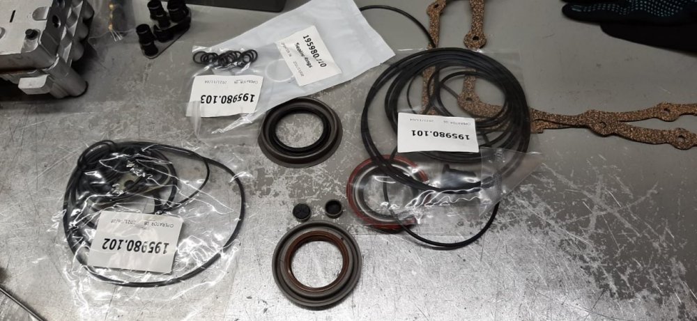

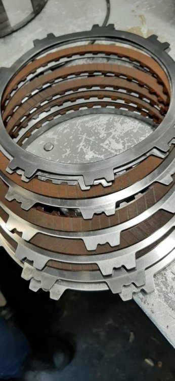

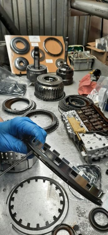

Специалист Опубликовано: 28 июня 2022 Автор Жалоба Share Опубликовано: 28 июня 2022 Фрикционны в хорошем состояние, и стальные диски тоже. Следов перегрева или чего-то еще нет. Сейчас меняют поршня, резиновые уплотнения .На насос пришли новые детали.Гидроблок перебрали. Maxim и Vitall M отреагировали на это 2 Ссылка на комментарий Поделиться на других сайтах More sharing options...

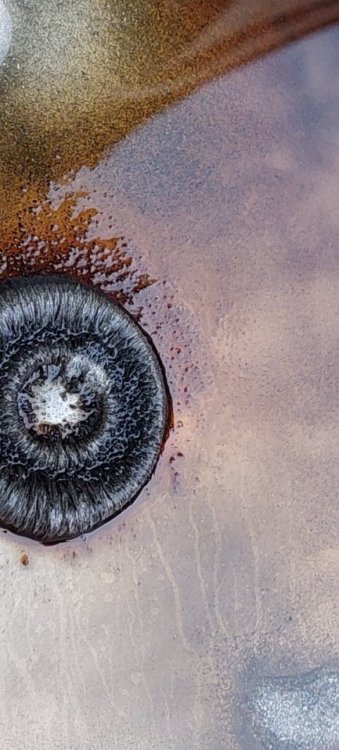

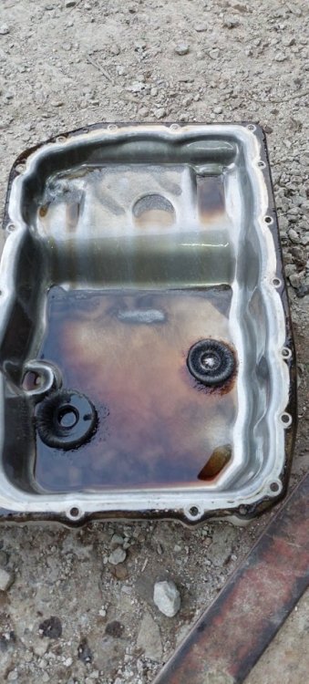

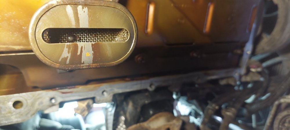

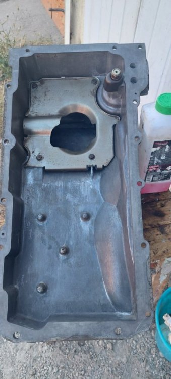

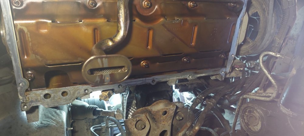

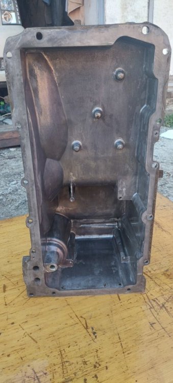

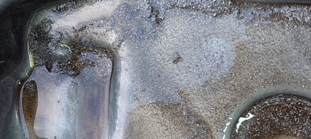

Специалист Опубликовано: 6 июля 2022 Автор Жалоба Share Опубликовано: 6 июля 2022 Сегодня снял поддон ,не понравилось небольшое масляное пятно в районе фильтра .Посмотрим как покажет себя после сборки. Ссылка на комментарий Поделиться на других сайтах More sharing options...
Maxim Опубликовано: 6 июля 2022 Жалоба Share Опубликовано: 6 июля 2022 Вроде все живое в движке, налет промывками надо убирать и все нормSent from my BBF100-6 using Cadillac Team Russia mobile app Специалист отреагировал на это 1 Ссылка на комментарий Поделиться на других сайтах More sharing options...
Специалист Опубликовано: 7 июля 2022 Автор Жалоба Share Опубликовано: 7 июля 2022 Совершенно верно,я промывкой пользуюсь постоянно ,после заливки проезжаю 300 - 500 км и сливаю.В моем случае ,на промывке можно ехать до 1000 км. Vitall M и Maxim отреагировали на это 2 Ссылка на комментарий Поделиться на других сайтах More sharing options...
