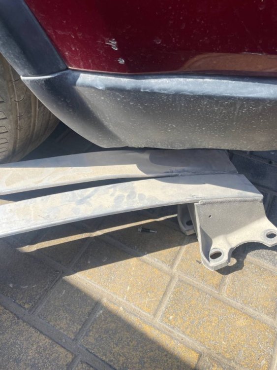

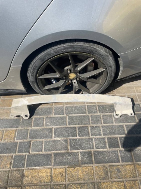

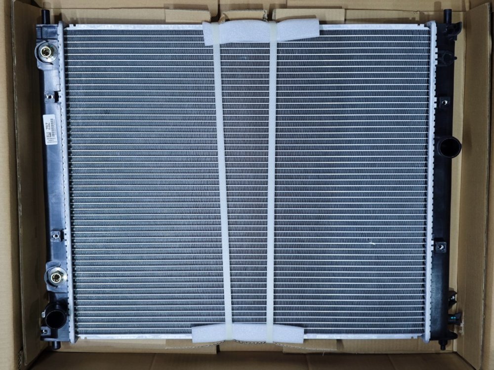

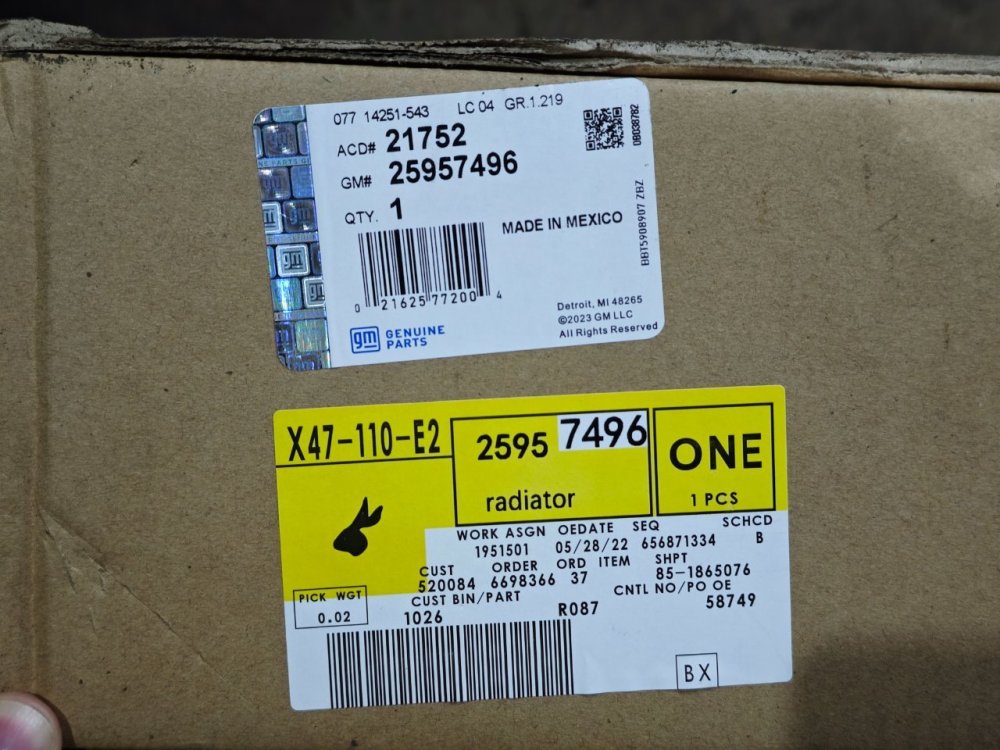

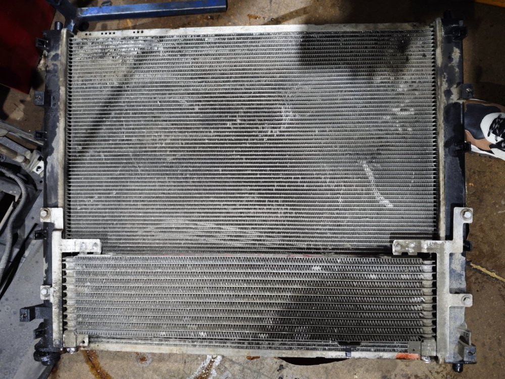

Coced Опубликовано: 17 февраля 2025 Автор Жалоба Share Опубликовано: 17 февраля 2025 Ничто не предвещало беды, но лужа под машиной. Радиатор потек, еще родной с завода. Промониторил рынок и офигел от цен, за оригинальный GM 15932855 просят 47тыс. В итоге заказал у партнера клуба Cadillac House радиатор охлаждения двигателя GM 25957496 за 25тыс. Замену делал в Клубном техцентре GM Premium. За одно обновили антифриз, не реклама) Cool Ctream! Maxim отреагировал на это 1 Ссылка на комментарий Поделиться на других сайтах More sharing options...
Maxim Опубликовано: 17 февраля 2025 Жалоба Share Опубликовано: 17 февраля 2025 Да антифриз пошел в массы) поглядим как походит, радик как по какчеству? Есть огрехи? Посадочные 1 в 1? Ссылка на комментарий Поделиться на других сайтах More sharing options...
Coced Опубликовано: 17 февраля 2025 Автор Жалоба Share Опубликовано: 17 февраля 2025 5 минут назад, Maxim сказал: Да антифриз пошел в массы) поглядим как походит, радик как по какчеству? Есть огрехи? Посадочные 1 в 1? Радик 1в1 как родной, для клуба сделал скидку 10%. Дальше только время покажет Maxim отреагировал на это 1 Ссылка на комментарий Поделиться на других сайтах More sharing options...

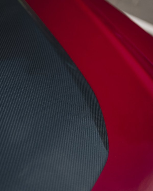

Coced Опубликовано: 20 февраля 2025 Автор Жалоба Share Опубликовано: 20 февраля 2025 (изменено) Оригинальный капот Cadillac CTS-V установлен. Нужные номера деталей для поиска: - капот 19417145 - молдинг 20897985 - шумоизоляция капота 25803932 Покраска и бронирование поликом в UCT. Очень сочный цвет! Изменено 20 февраля 2025 пользователем Coced SeaBreeze и Сергей Николаевич отреагировали на это 2 Ссылка на комментарий Поделиться на других сайтах More sharing options...
Maxim Опубликовано: 20 февраля 2025 Жалоба Share Опубликовано: 20 февраля 2025 Чет фотки не грузанулись) Ссылка на комментарий Поделиться на других сайтах More sharing options...
Coced Опубликовано: 20 февраля 2025 Автор Жалоба Share Опубликовано: 20 февраля 2025 29 минут назад, Maxim сказал: Чет фотки не грузанулись) Вообще были, проверял. Странно Maxim отреагировал на это 1 Ссылка на комментарий Поделиться на других сайтах More sharing options...

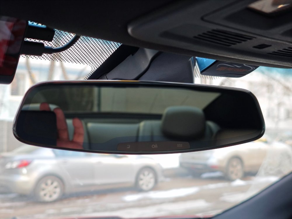

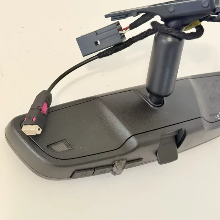

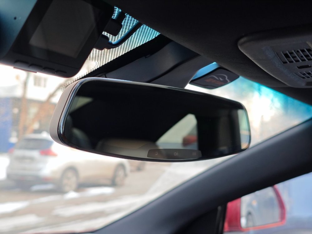

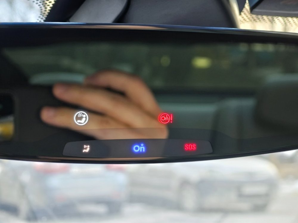

Coced Опубликовано: 24 февраля 2025 Автор Жалоба Share Опубликовано: 24 февраля 2025 Безрамочное зеркало в cts coupe. С автозатемнением и c сенсорными кнопками Onstar. Подключается в штатный разъем без каких-либо переделок. Смотрится гораздо лучше. scarface отреагировал на это 1 Ссылка на комментарий Поделиться на других сайтах More sharing options...

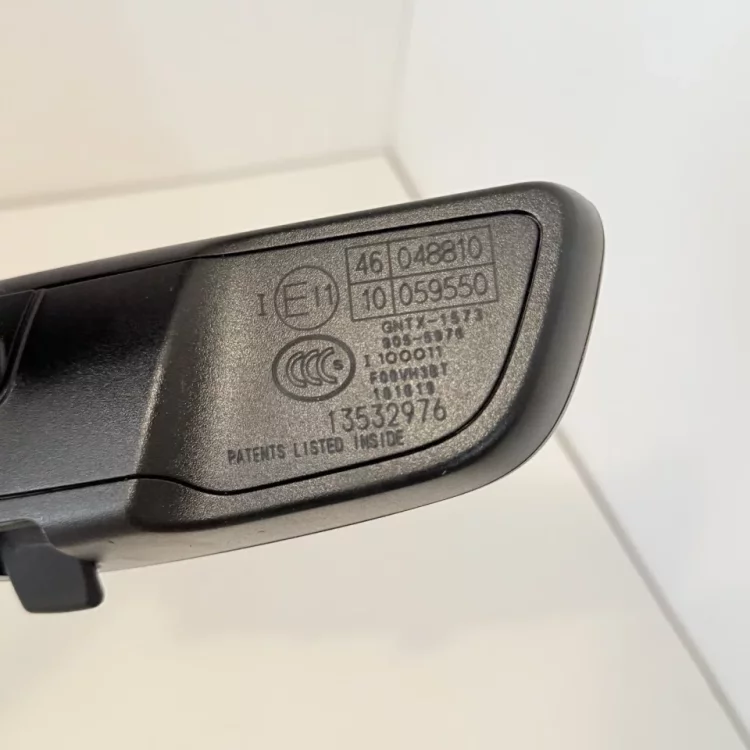

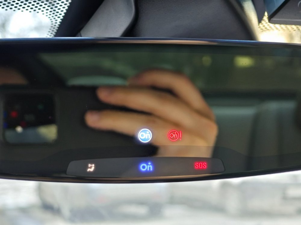

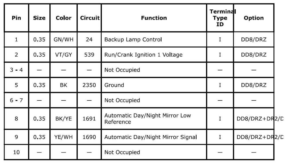

Coced Опубликовано: 27 февраля 2025 Автор Жалоба Share Опубликовано: 27 февраля 2025 Подцепил к зеркалу gmlan шину и пару проводов от блока onstar. Включились кнопочки и красивая подсветка с анимацией. Зеркало кстати от Camaro максимальной комплектации gm 23189285. Сергей Николаевич и Maxim отреагировали на это 2 Ссылка на комментарий Поделиться на других сайтах More sharing options...
Maxim Опубликовано: 27 февраля 2025 Жалоба Share Опубликовано: 27 февраля 2025 норм алитюнинг почти))) а зачем эти лампочки? кроме SOS непонятно что оно? А SOS пашет? Ссылка на комментарий Поделиться на других сайтах More sharing options...
Coced Опубликовано: 27 февраля 2025 Автор Жалоба Share Опубликовано: 27 февраля 2025 36 минут назад, Maxim сказал: норм алитюнинг почти))) а зачем эти лампочки? кроме SOS непонятно что оно? А SOS пашет? Американская система помощи на дорогах, там и симка американ по идее стоит еще) пытается куда-то позвонить, но не але)) Ссылка на комментарий Поделиться на других сайтах More sharing options...
zverradze Опубликовано: 27 февраля 2025 Жалоба Share Опубликовано: 27 февраля 2025 (изменено) Аккуратнее с Онстаром -) Ее когда-то хакнули, году в 2017м, дальше не следил на предмет а были ли выпущены заплатки. А то позвонят хохлы тебе на зеркало и предложат перевести все деньги на безопасный счет. А если не переведёшь - насрут под дверь в высокоскоростную шину и заглохнешь на МКАДЕ -) У нас недаром БСФ выкусывала аппаратно блоки Блютус/Онстар на всех сертифицированных машинах Изменено 27 февраля 2025 пользователем zverradze Coced и Maxim отреагировали на это 2 Ссылка на комментарий Поделиться на других сайтах More sharing options...

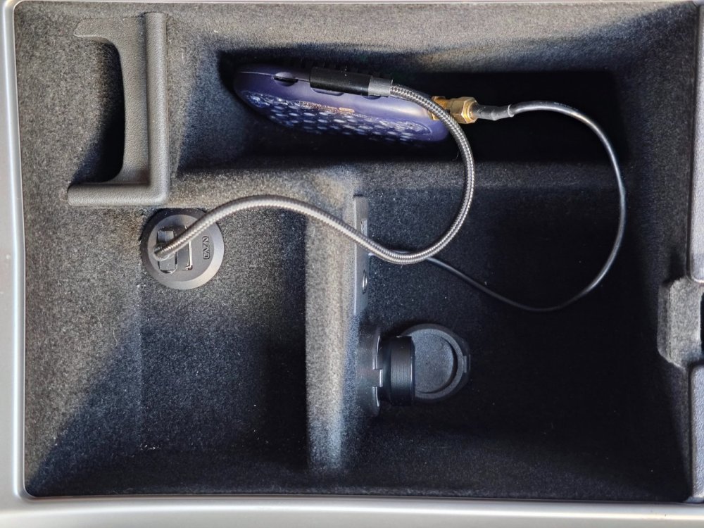

Coced Опубликовано: 27 февраля 2025 Автор Жалоба Share Опубликовано: 27 февраля 2025 (изменено) Дооснащение android auto/ apple carplay. Вывел в подлокотник USB разъем, встал аккуратно А так же прокинул дополнительно gps антенну в подлокотник. Саму антенну установил на торпеде под сеткой возле центрального динамика. Качество приема спутников увеличилось в разы. Подключил Carlinkit TBox Plus Andoid 13/ 8/128Gb. Полноценный андроид со всеми возможными приложениями. Изменено 27 февраля 2025 пользователем Coced Maxim отреагировал на это 1 Ссылка на комментарий Поделиться на других сайтах More sharing options...
Maxim Опубликовано: 27 февраля 2025 Жалоба Share Опубликовано: 27 февраля 2025 3 часа назад, Coced сказал: Вывел в бардачок USB разъем, встал аккуратно ток не понял запитал ты его че где и куда) Ссылка на комментарий Поделиться на других сайтах More sharing options...
Coced Опубликовано: 27 февраля 2025 Автор Жалоба Share Опубликовано: 27 февраля 2025 8 минут назад, Maxim сказал: ток не понял запитал ты его че где и куда) Так в коробку android auto/apple carplay, она установлена возле головного устройства в панели. Ссылка на комментарий Поделиться на других сайтах More sharing options...
Maxim Опубликовано: 27 февраля 2025 Жалоба Share Опубликовано: 27 февраля 2025 16 минут назад, Coced сказал: Так в коробку android auto/apple carplay, она установлена возле головного устройства в панели. аааа понятно на фотке просто такой короткий провод) Ссылка на комментарий Поделиться на других сайтах More sharing options...

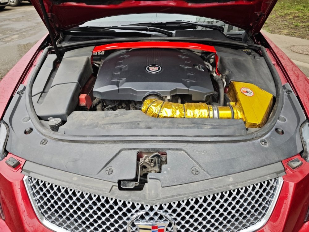

Coced Опубликовано: 17 апреля 2025 Автор Жалоба Share Опубликовано: 17 апреля 2025 Распорка стоек от CTS-V. Имеет немного другую форму, выше обычной. Сразу отправилась в пескоструй и порошковую покраску. Естественно ярко красный цвет)) Теперь декоративная крышка встает без проблем и остается место до распорки. Напомню, после установки прокладок Mace Engineering 12мм под коллектор, места не оставалось под крышку. Maxim отреагировал на это 1 Ссылка на комментарий Поделиться на других сайтах More sharing options...
