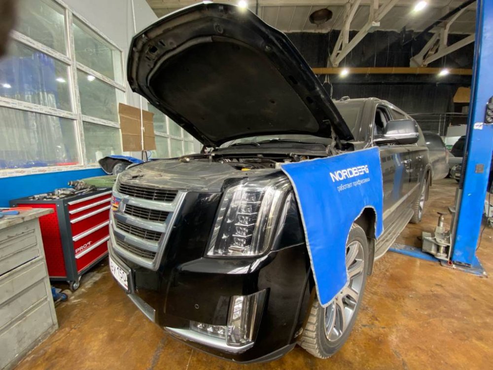

Это популярное сообщение. GM Premium Опубликовано: 23 апреля 2022 Это популярное сообщение. Жалоба Share Опубликовано: 23 апреля 2022 Добрый день, дорогие друзья! Спасибо, что зашли на страницу компании GM Premium! Наш техцентр занимается техническим обслуживанием и ремонтом автомобилей концерна General Motors. *Программное отключение ошибок "Сервис помощи водителю" с сохранением работы системы парктроника и адаптивного круиз-контроля. *Ремонт двигателя *Ремонт АКПП *Установка кованных поршней *Ремонт ходовой части *Установка спортивных тормозных систем *Программная настройка блока управления двигателя и АКПП, улучшение характеристик. Мы ценим каждого клиента! Решение даже не разрешимых проблем и задач! Индивидуальный подход к каждому автомобилю! Находимся мы по адресу г. Москва Бережковская набережная 20 строение 6 Телефон для записи и консультации +7 (499) 450-38-38 пароль Cadillac Team Sent from my M2003J15SC using Cadillac Team Russia mobile app Tony Montana, Snipx, Maxim и 1 другой отреагировали на это 4 Ссылка на комментарий Поделиться на других сайтах More sharing options...

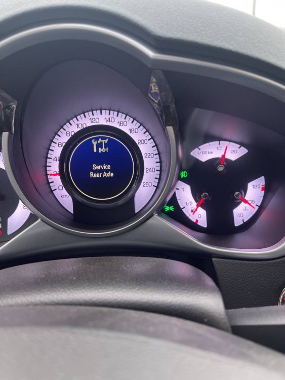

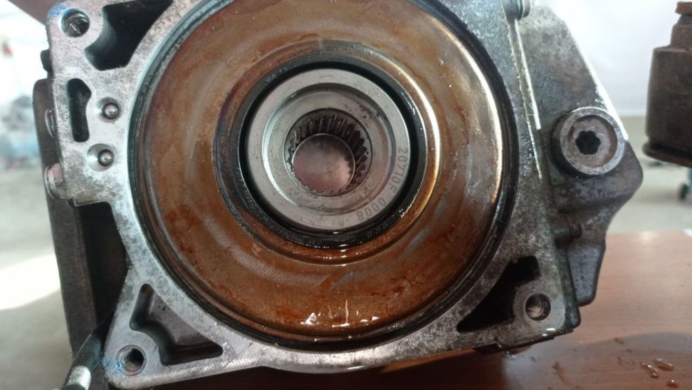

Это популярное сообщение. Djiga Опубликовано: 3 июня 2022 Это популярное сообщение. Жалоба Share Опубликовано: 3 июня 2022 Выражаю благодарность сервису и Александру, приехал с ошибкой по халдексу, штуцеры давили масло, поменяли штуцеры, выдавило сальник! Нашли запчасти и заменили довольно оперативно учитывая переезд! Рядом с сервисом есть мойка, довольна неплохая! Сервис рекомендую, успехов и процветания!Отправлено с моего iPhone используя Cadillac Team Russia Maxim, Tony Montana, Vitall M и 1 другой отреагировали на это 4 Ссылка на комментарий Поделиться на других сайтах More sharing options...

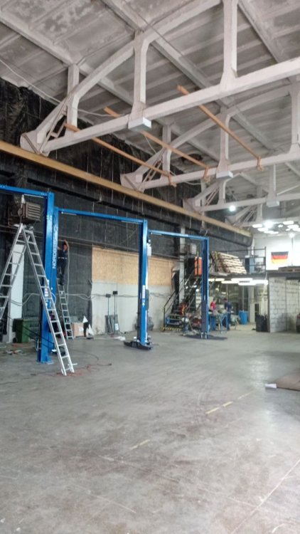

GM Premium Опубликовано: 22 июня 2022 Автор Жалоба Share Опубликовано: 22 июня 2022 О! Переехали в новое помещение?Sent from my BBF100-6 using Cadillac Team Russia mobile appПереехали, не было времени написать и фотки приложить. Как ремонт цеха доделаем, сфоткаю и выложу тут)Sent from my M2003J15SC using Cadillac Team Russia mobile app Ссылка на комментарий Поделиться на других сайтах More sharing options...

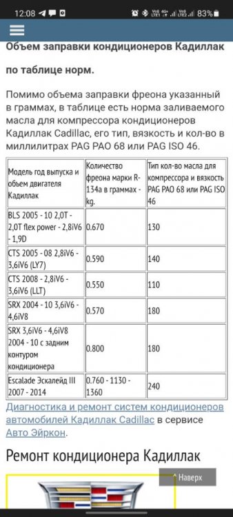

Tony Montana Опубликовано: 26 июля 2022 Жалоба Share Опубликовано: 26 июля 2022 Я пока больше всего склоняюсь к 2 вариантам: недолив - сказали, что всего 0,5 литра там, либо как вариант "уставший" фреон, хотя в последнем варианте я совсем ничего не понимаю))) вентиляторы проверю, Макс, спасибо!!! Sent from my JAD-LX9 using Cadillac Team Russia mobile appЧтобы было понимание по объему фреона и масла)Sent from my SM-A525F using Cadillac Team Russia mobile app Maxim и Vitall M отреагировали на это 2 Ссылка на комментарий Поделиться на других сайтах More sharing options...
GanS6 Опубликовано: 26 июля 2022 Жалоба Share Опубликовано: 26 июля 2022 Чтобы было понимание по объему фреона и масла)Sent from my SM-A525F using Cadillac Team Russia mobile appСпасибо! Я тоже посмотрел, действительно поллитра) Но мою проблему это знание пока не решает))Sent from my JAD-LX9 using Cadillac Team Russia mobile app Ссылка на комментарий Поделиться на других сайтах More sharing options...
