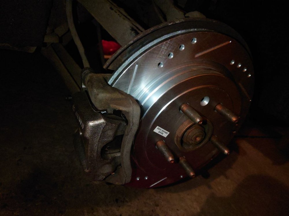

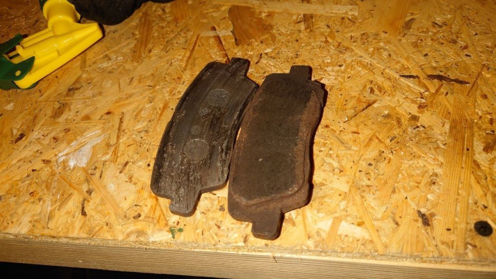

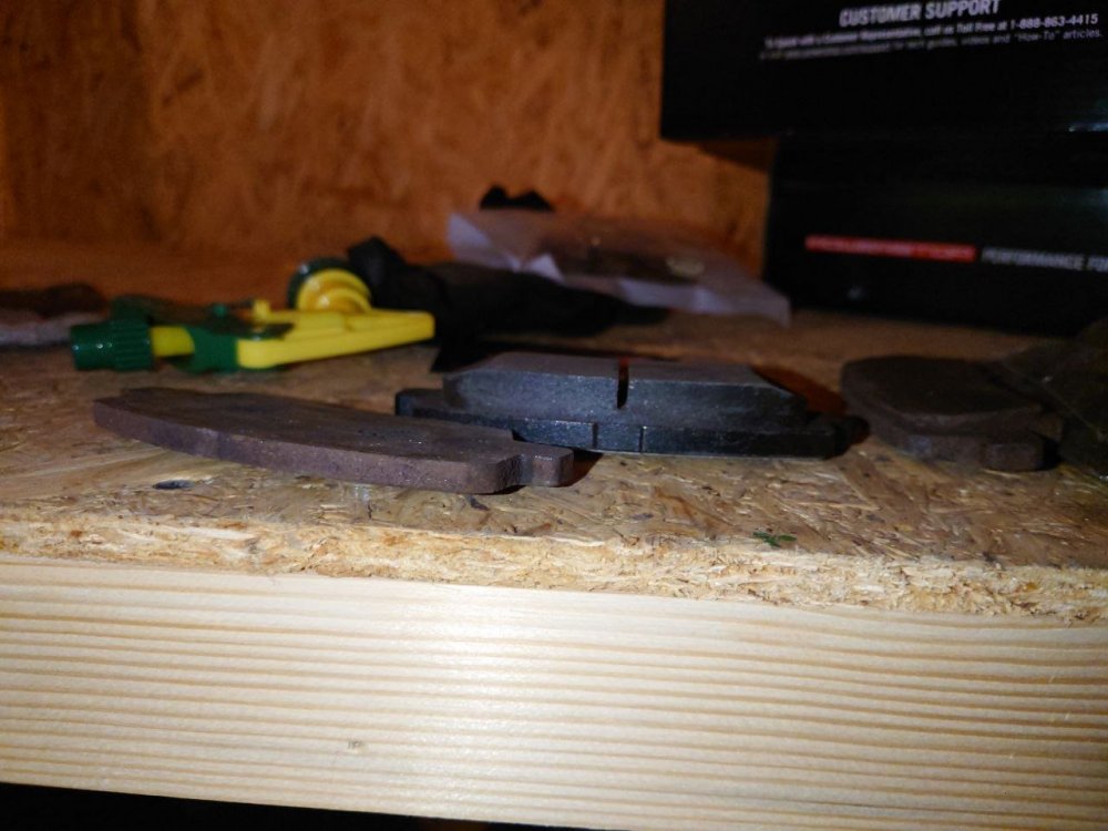

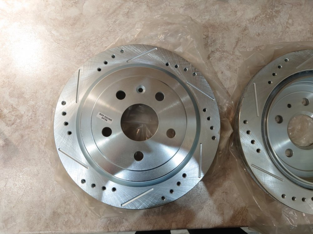

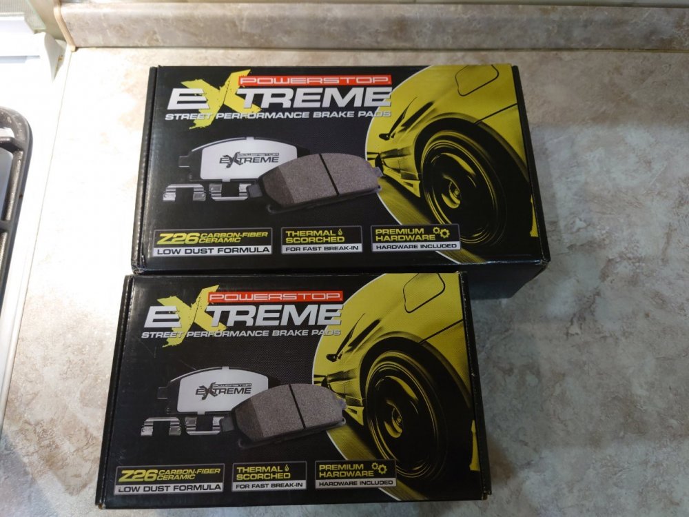

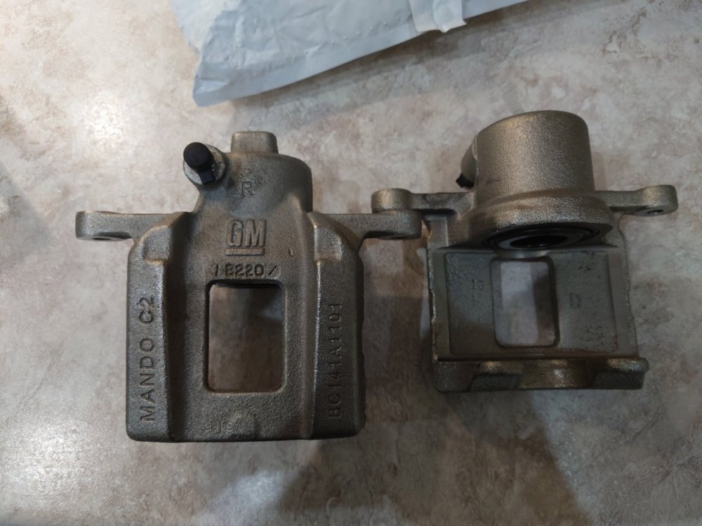

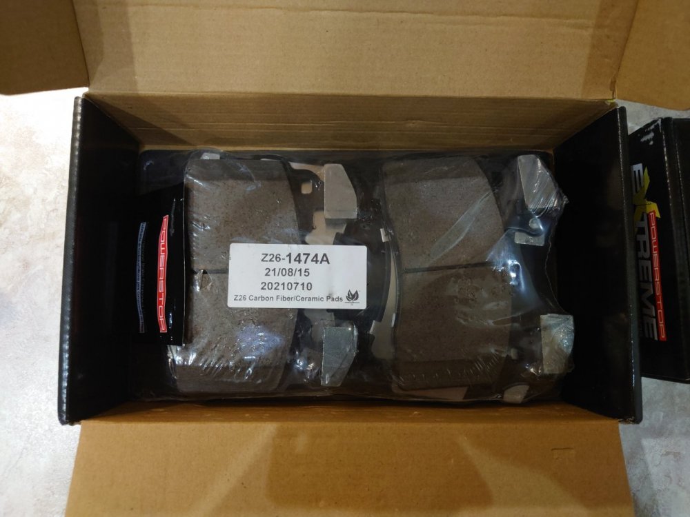

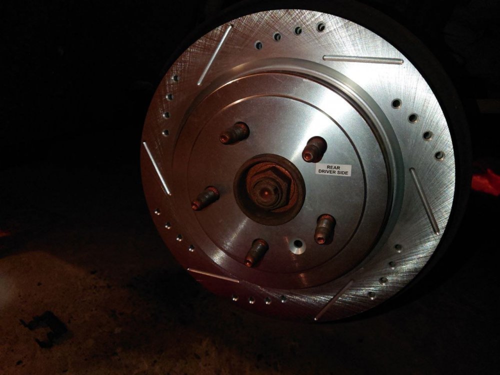

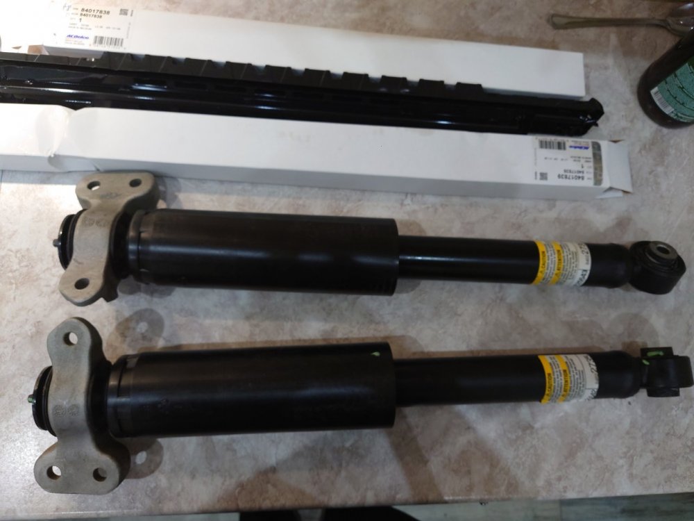

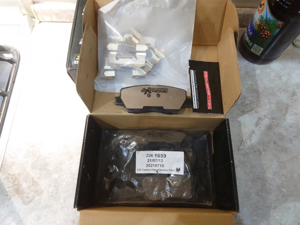

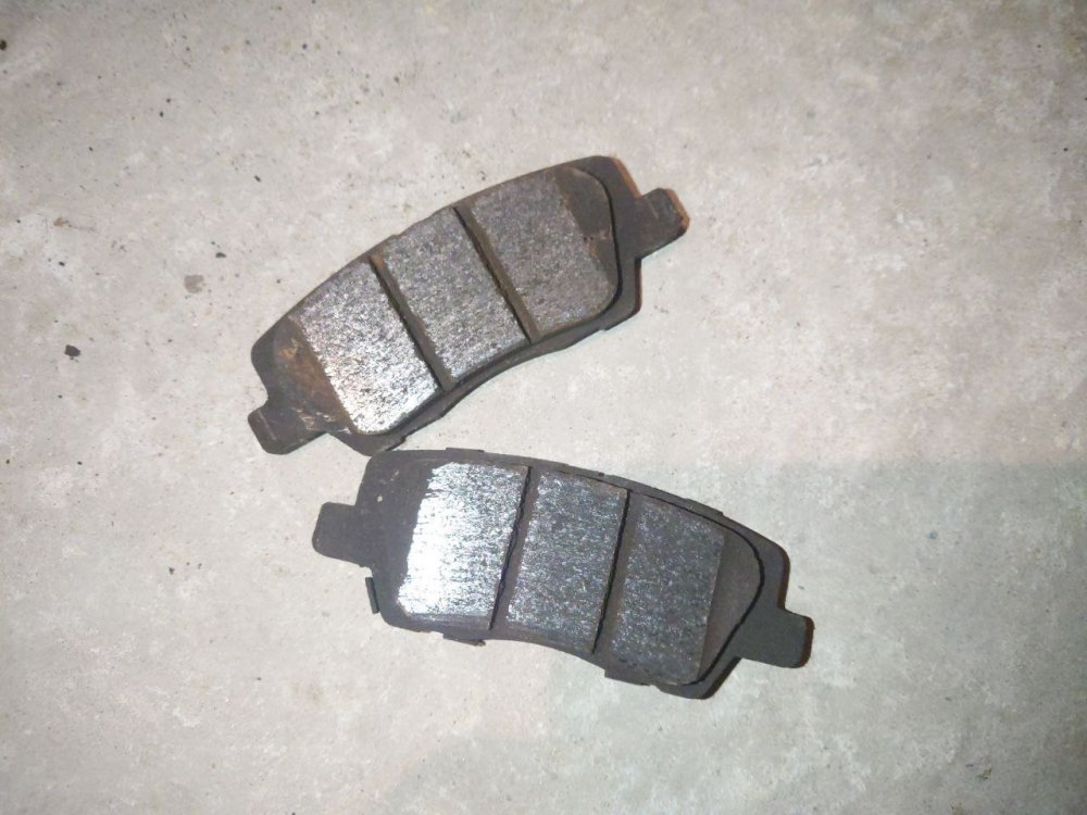

Это популярное сообщение. MasterPlayer Опубликовано: 22 сентября 2022 Это популярное сообщение. Жалоба Share Опубликовано: 22 сентября 2022 некоторое время назад выяснилось, что задние стойки(левая задняя) вытекла. Неизвестно, стояла ли MRC или нет, по снятию выясним. Предыдущей зимой закончились тормозные колодки на заднюю часть, причина - закусывает суппорт также на левом заднем колесе. На сервисе у Александра человек сказал что выкрашивается цилиндр тормозной. В итоге решил менять задние стойки + суппорта + диски + колодки. На обе стороны, но только на заднюю часть. По порядку, оставлю здесь название, номера и ссылки всего этого добра, также укажу вес, мало ли пригодится кому: 1) POWER STOP Z261474A - Колодки тормозные передние, брал за 68.2$, вес детали 3.090 кг 2) ACDELCO 5601051 - Стойка правая задняя для Cadillac CTS3 - брал за 100.5$, вес детали 3.4 кг 3) ACDELCO 5601050 - Стойка левая задняя для Cadillac CTS3 - брал за 104$, вес детали 3.4 кг 4) ACDELCO 13579703 - Суппорт задний правый для Cadillac CTS3 - брал за 71,05$, вес детали 2.97 кг 5) ACDELCO 13579704 - Суппорт задний левый для Cadillac CTS3 - брал за 69,15$, вес детали 2,69 кг 6) POWER STOP AR82127XPR - Диски тормозные задние - брал за 161$, вес комплекта 15 кг 7) POWER STOP Z261659 - Колодки задние для Cadillac CTS3, брал за 61,55, вес комплекта 1.2 кг. Вроде не ошибся. Брал PowerStop ввиду того, что по советам с вашего форума, единственное что - производитель выпустил Z26 серию, утверждая что она лучше с точки зрения долговечности, а мне оно и надо. Передние колодки взял на всякий случай, поменяем их на сервисе вместе с задними. Диски на перед, думаю, потом дотащу, так как с ними попадаешь еще круче чем с задними(по весу). После покупки застучала левая передняя стойка. Надеюсь, что не опорник, и стойку закажу в ближайшее время. Если там по ощущениям совсем туго станет - придется припарковать авто и ждать запчастей, поездив на отечественном автопроме. К выбору передних стоек - вопрос: Куплю стойки, не в сборе(комплекты вместе с пружинами которые продаются), не магнетик райд(нинужон + не протащу, так как запрещены к пересылке товары дороже 300 баксов, а стойка не в сборе стоит дороже, так что при всем желании не вариант). Опоры к ним тоже придется покупать, это понятно. Что еще может понадобиться? Пыльники/отбойники? Насколько я понимаю, необходимо будет отшить магнетик райд от автомобиля, иначе ошибка будет загораться. Какие пути есть решения данного вопроса не через сервис? Что еще? Вроде как все, остается ждать пока прилетит всё добро. P.S. Заказал еще дормановские гайки (611-011) под стандартный диск, потерялись по пути на склад, 24 верну деньги и перезакажу. Здесь эта гайка(одну я покупал, чтобы проверить подойдет или нет) - встала в 900 рублей, как и со всем остальным добром. Как придет - засниму что прилетело, как заменю детали - засниму что было на машине установлено и в каком состоянии оно будет к тому времени. Тему не закрывайте, я продолжу ее по мере обновления информации. Maxim, Vitall M и Repet отреагировали на это 3 Ссылка на комментарий Поделиться на других сайтах More sharing options...

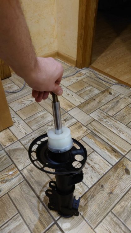

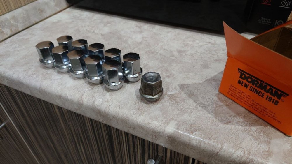

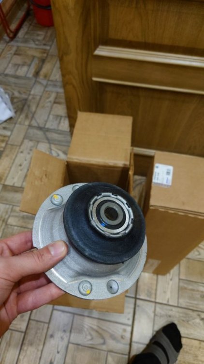

MasterPlayer Опубликовано: 26 октября 2022 Автор Жалоба Share Опубликовано: 26 октября 2022 В воскресенье доехал забрал детали. По факту, все что заказывал, все приехало. Общий вес посылки был 31.5 кг. Доставка встала примерно в 380 баксов.Сроки доставки - один месяц, из которых 10 дней посылка висела на таможне здесь, в России. Имейте ввиду, что при заказе более 31 кг придется платить пошлину. Фактически, стоимость складывалась следующим образом: 1) 352 бакса доставка 2) 14 пошлина на таможне (платится при превышении веса 31 кг или стоимости всего более 1000 баксов(или евро, не помню)) 3) 15 баксов страховка посылки При пересылке запчастей оттуда(США) до сюда(Россия) - начали выходить из строя передние стойки. В итоге их заказал, Партномера: 5061026/5061027 - Стойки передние для AWD, не MagneticRide. Стоимость каждой по 86 долларов. Если берете, анализируйте ценник подробнее, так как один момент стойки стоили 100(правая пассажирская) и 150 баксов(левая водительская). Вес каждой 6,5 кг Помимо, заказал еще опоры передние. Две штуки. 84190339 - их номер, GM оригинал. 700 грамм весит одна. Дормановские гайки весят 20 штук около 2 кг (чуть меньше). Заказать их получилось со второго раза. На первый раз посылка потерялась. Во Всяком случае, теперь осталось переправить всё сюда. Дальнейший ход развития событий - 1) Получить все добро (стойки перед + опоры + гайки 2) Записаться на сервис 3) Показать, в каком состоянии находились стойки, суппорта, колодки, диски. Да, ну и между делом купить тормозухи какой нибудь нормальной. Maxim отреагировал на это 1 Ссылка на комментарий Поделиться на других сайтах More sharing options...

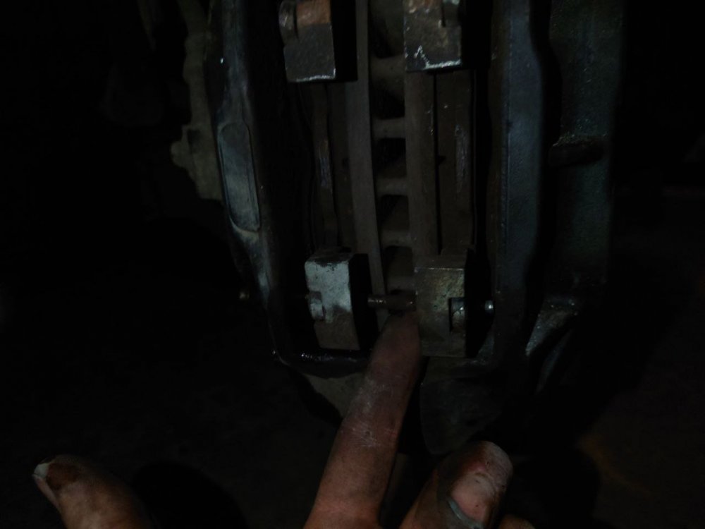

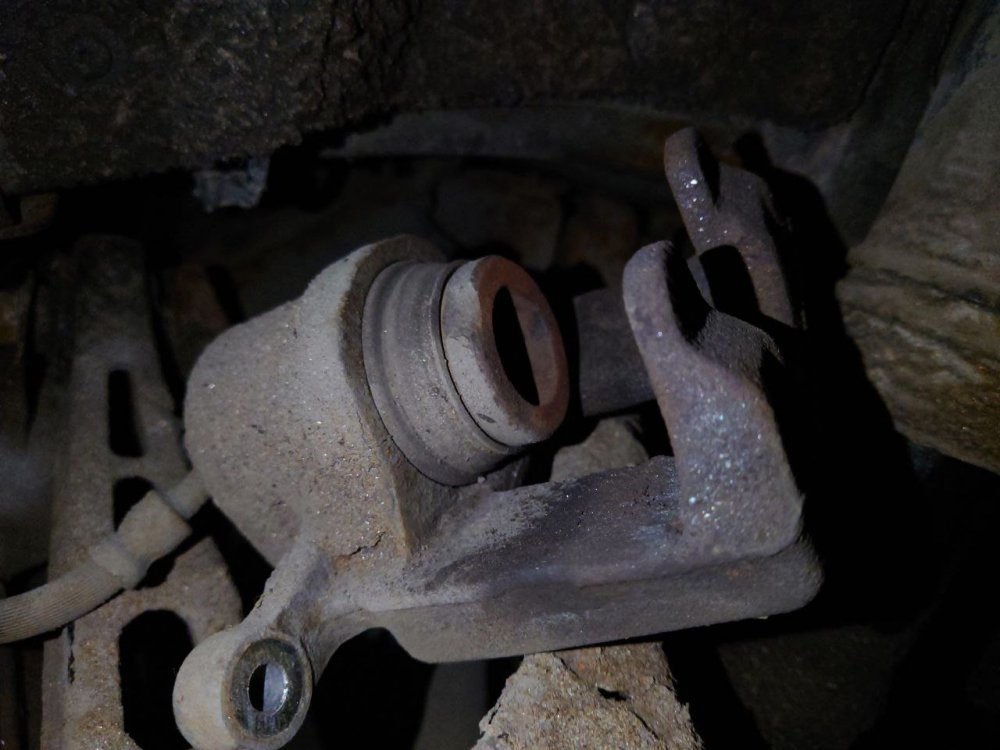

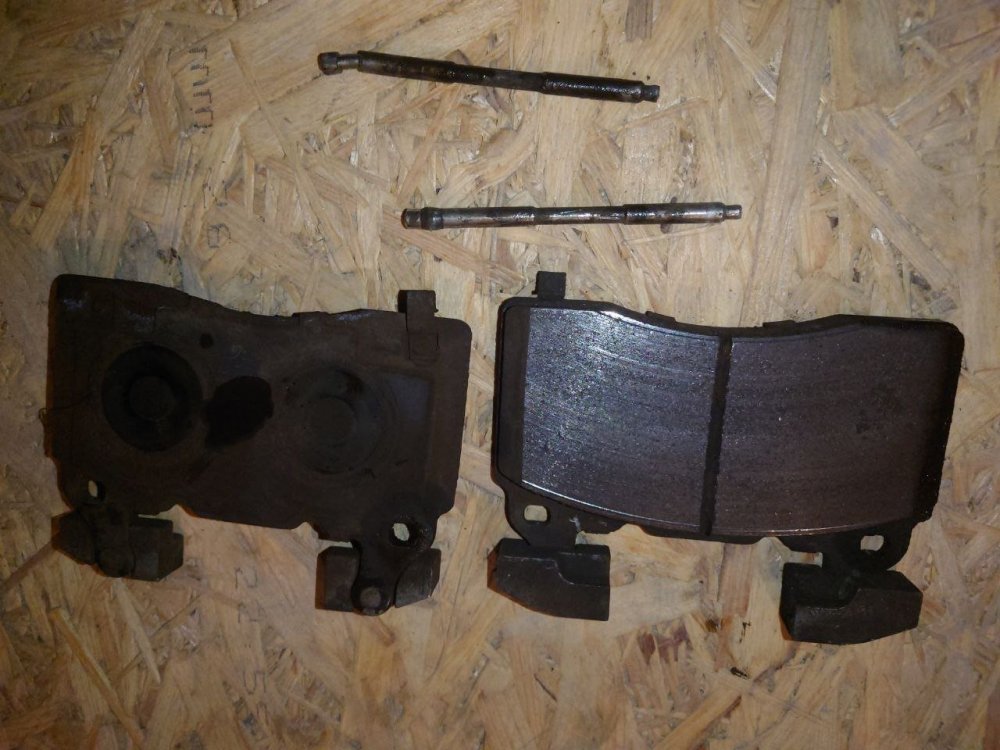

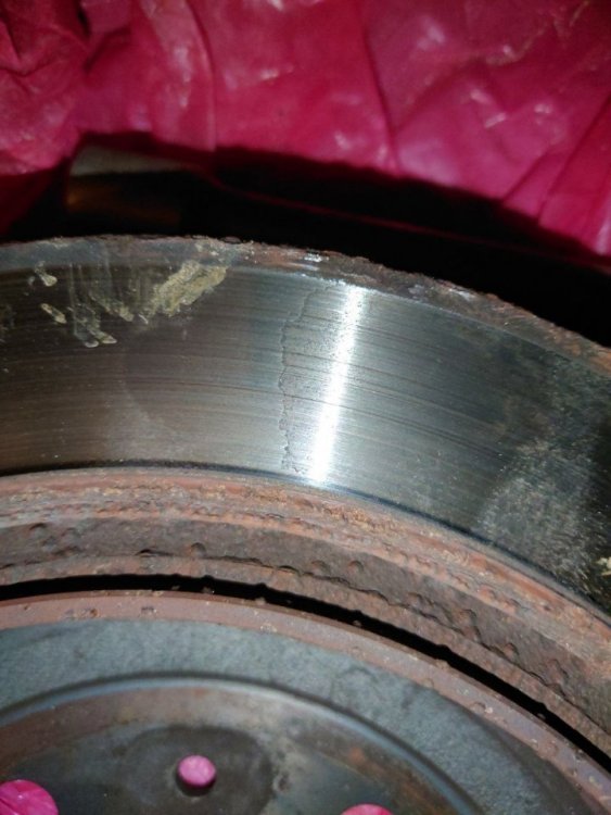

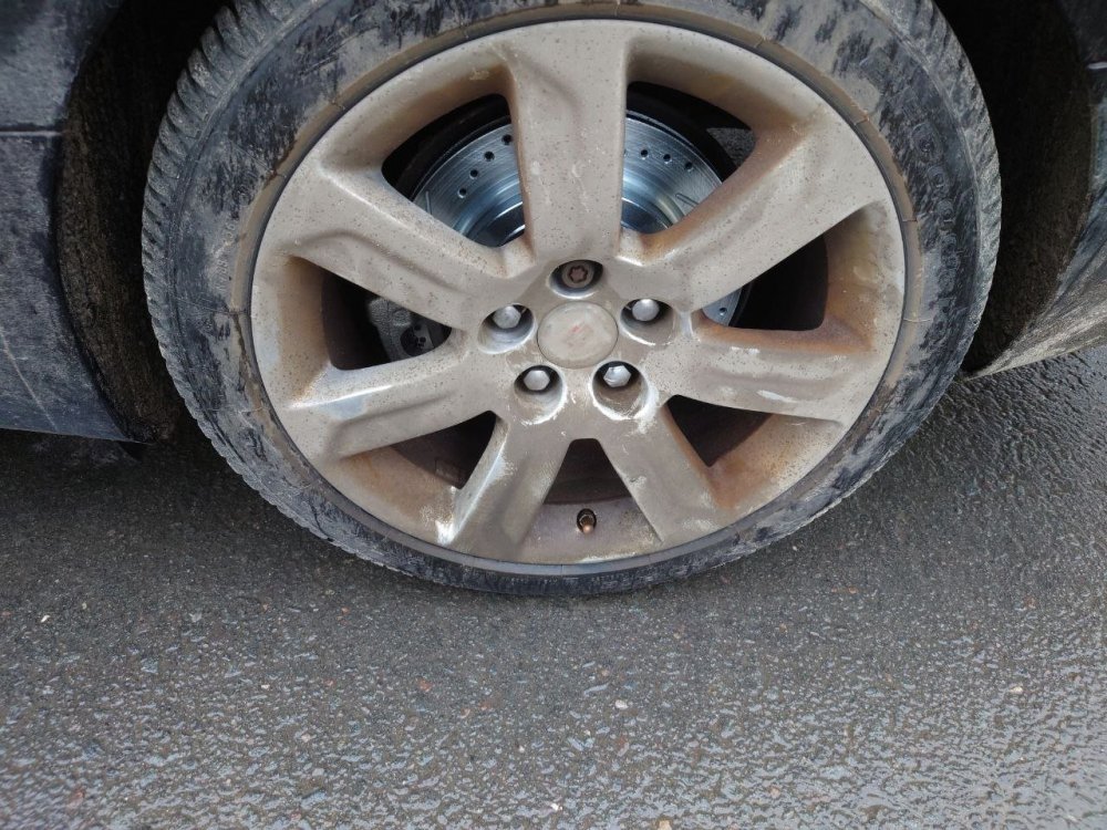

MasterPlayer Опубликовано: 7 декабря 2022 Автор Жалоба Share Опубликовано: 7 декабря 2022 Между делом передние стойки начали помирать. Появился стук при проезде неровностей(любых, даже самых маленьких). Съездил на вибростенд, там не могут установить, стойка это или ее опора. Так как по форуму попадалась тема, что менять надо и то, и другое, то детали были заказаны. Очень интересно, когда дойдет дело до замены, то что является причиной стука. 11 ноября. Также менял тормозную систему с теми деталями, перечень которых указан в первом пост, так как суппорт зажало, и тормоза сносились на одном колесе до состояния в ноль. Заднему диску тоже конец, хорошо, что есть новый. Обратная его сторона - выглядела следующим образом. Там с тормозом полный порядок. Лицевая часть диска ушатана совсем в ноль, вся в задирах(металл о металл), ее, к сожалению, не сфотографировал. Заклинивший суппорт, можно видеть что на нем не хватает кусочка на поршне. Диаметр 58 мм, материал, из которого он сделан - керамика. Не металлический. Меняется суппорт легко. Снимаем колесо, дальше откручиваем два болта, что крепят направляющие суппорта, шланг тормозной к суппорту крепится болтом через медную прокладку(треугольная особой формы, не круглая). Из инструмента - головки/трещотки разных размеров, на память не вспомню. С другой стороны колодки|суппорта/диски в полном порядке, но мы меняем все полностью. Задний тормозной механизм содержит еще и колодки ручника. Я помню, полтора года назад я тогда менял на одну сторону их, так как заклинило. На другую сторону не менял. А зря. Когда я снял диск, передо мной предстала следующая картина Хотя должно быть вот так (замененные колодки за полтора года до текущих событий): Колодки с нормального колеса были в полном порядке: Единственная проблема которая возникла, была связана с передними тормозными колодками. Тормоза спереди четырехцилиндровые. Колодки удерживает подпружиненная пластина, закрепленная двумя штифтами. В роликах у американцев данные штифты вылетают с трех слабых ударов молоточком и выколотки. Меня ждали огромные проблемы со снятием шпилек, причем только на одном колесе. На каждую шпильку ушло по часу, чтобы ее выбить. Ни ВЭДЭшка, ничего не помогало, а я еще и забыл взять человеческий инструмент на такой случай, пришлось пользоваться подручными средствами. На втором подобных проблем не было. Тормоза спереди были в нормальном состоянии. Диск чистый, без задиров. Собственно, вот колодки, и две шпильки, с которыми были все проблемы. Шпильку придется искать дополнительно. Выйти шпильке мешает стопорное кольцо, оно жесткое и надо преодолеть усилие, которое это кольцо создает. На одной из шпилек, как мы видим, стопорное колечко просто разлетелось пополам. По поводу замены - там не перепутать. Задние тормоза меняются так, что индикатор износа крепится на внутреннюю часть диска, С передними вроде разницы нет, там индикаторы износа с обоих сторон крепятся, и они одинаковые вообще. (речь идет о powerstop), хотя все равно надо иметь ввиду, что на коробке есть инструкция как менять, если возникнут вопросы. После того, как поставил все новое, надо бы прокачать систему, и заменить тормозную жидкость целиком и полностью. Прокачивал с самого дальнего контура перемещаясь наперед. Работы выполнял один, но вроде вышло. На штуцера одел капельную систему, другой конец которой опустил в бутылку. Вытеснял старую жидкость, подливал новую. Была вероятность, что ничего не выйдет (так как помню, что по-правильному надо так: в последний момент один нажимает педаль тормоза, второй закручивает штуцер), у меня подобной возможности не было, делал один. Двух литров тормозухи хватило за глаза, и еще осталось. Спереди суппорта четырехцилиндровые, поршни и с внутренней стороны, и с наружной. Штуцера получается тоже два на один суппорт. Боялся обломать штуцер, однако выкрутились они без проблем вообще. Сливал жидкость до тех пор, пока не пойдет чистая. Чистоту жидкости контролировал, набирая её шприцом на 50 кубов. Вот что сливалось: Между делом в бутылке все выглядело следующим образом(точку света старался вынести на самое темное место, видно слой старой жидкости и слой новый. : Слил 1.5 литра тормозухи, залив то же самое количество. Фото конечной работы не делал, потому что были очень грязные руки, чтобы за телефон хвататься. В общем, по замене сложного ничего нет, если не возникает непредвиденных проблем, как у меня. Краснота диска вызвана тем, что покатался с ушатанными тормозами некоторое время. Это пыль. По факту, пишу пост через месяц после замены. Разумеется, в любом случае я бы увидел разницу, поставь туда что угодно. Месяц катаюсь, машина стала лучше тормозить, и теперь я уверен хотя бы, что все новое, и все сделано нормально(вроде как, но это неточно). Таким образом, по тормозам вопрос закрыт. Диск лицевую часть потом закину. Далее: Приехали стойки неMRC на переднюю часть + опоры. Забрал 4 декабря с Москвы. Что характерно, с доставкой опор проблем не возникает, хотя США ограничивает любую доставку того, где есть слово сальники/подшипники. Опора содержит в своем составе подшипник, и был вопрос разрешат ли экспорт данной детали(экспорт подшипников, сальников, фильтров запрещен). Разрешат, проблем нет. Наконец-то доехали гайки, лишенные недостатка стандартных, где хромированный колпачок и сама основа гайки, новые такого недостатка не имеют. 1. Опора стойки передняя, брал две штуки, оригинал, 50 долларов за одну, весит 660 грамм за штуку По поводу стоек могу перепутать какая левая, какая правая, поэтому прошу внимательнее, если кто будет по ссылкам заказывать 2. Стойка правая передняя, 83 доллара, вес детали 6.5 кг 3. Стойка левая передняя, 84 доллара, вес детали 6.5 кг. 4. Гайки DORMAN 611-011, лот по 10 штук, брал два лота по 35 баксов каждый, вес 10 гаек - 1 кг На замену заказал подставку под подстаканник, оригинал, брал с ебая 5. Подставка подстаканника, стоит 5 баксов, весит 50 грамм(+-). Ниже прикрепляю фото. Если кому надо обмерить диаметры, более подробные фото или что-то интересующее - пишите, сделаю, так как ставить в этом году скорее всего не смогу ввиду финансовых проблем. По доставке - 14.5 Кг, стоимость доставки 165 долларов. Забирал сам со склада в Москве. ТК по России не пользовался. Осталось собрать все деньги и ехать менять к Александру. Я собирался к нему. Такие вот дела. Maxim и Vitall M отреагировали на это 2 Ссылка на комментарий Поделиться на других сайтах More sharing options...
Maxim Опубликовано: 8 декабря 2022 Жалоба Share Опубликовано: 8 декабря 2022 18 часов назад, MasterPlayer сказал: то что является причиной стука. Опора на мелких стучит обычно, а если на крупных то скорее аморт, но то что комплексно подошел к вопросу респект, как и за подробный отчет, ситик3 уже можно смело брать, много написано проблем и решений по нему 18 часов назад, MasterPlayer сказал: Тему закрепил MasterPlayer отреагировал на это 1 Ссылка на комментарий Поделиться на других сайтах More sharing options...
