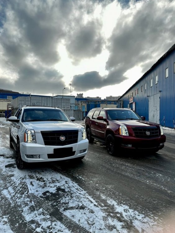

Это популярное сообщение. artbyz Опубликовано: 9 февраля 2023 Автор Это популярное сообщение. Жалоба Share Опубликовано: 9 февраля 2023 (изменено) Финишная премая. Можно ездить) пока будем собирать мотор. Изменено 9 февраля 2023 пользователем artbyz Tony Montana, Coced, Maxim и 1 другой отреагировали на это 4 Ссылка на комментарий Поделиться на других сайтах More sharing options...

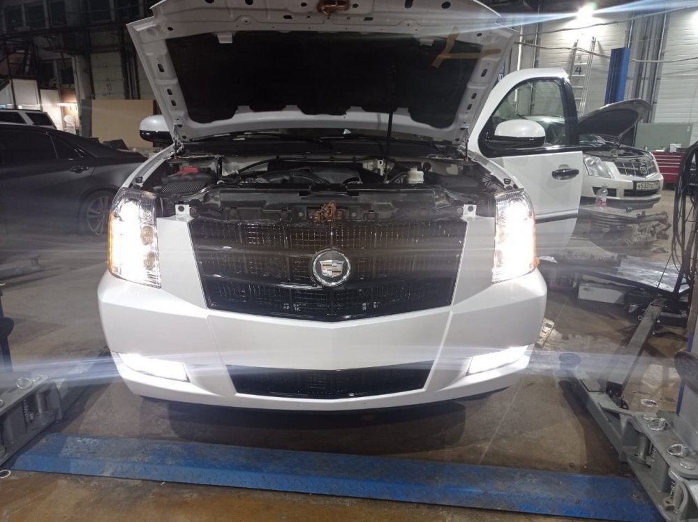

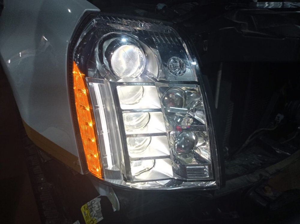

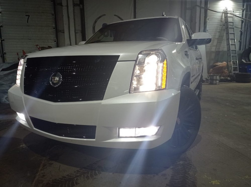

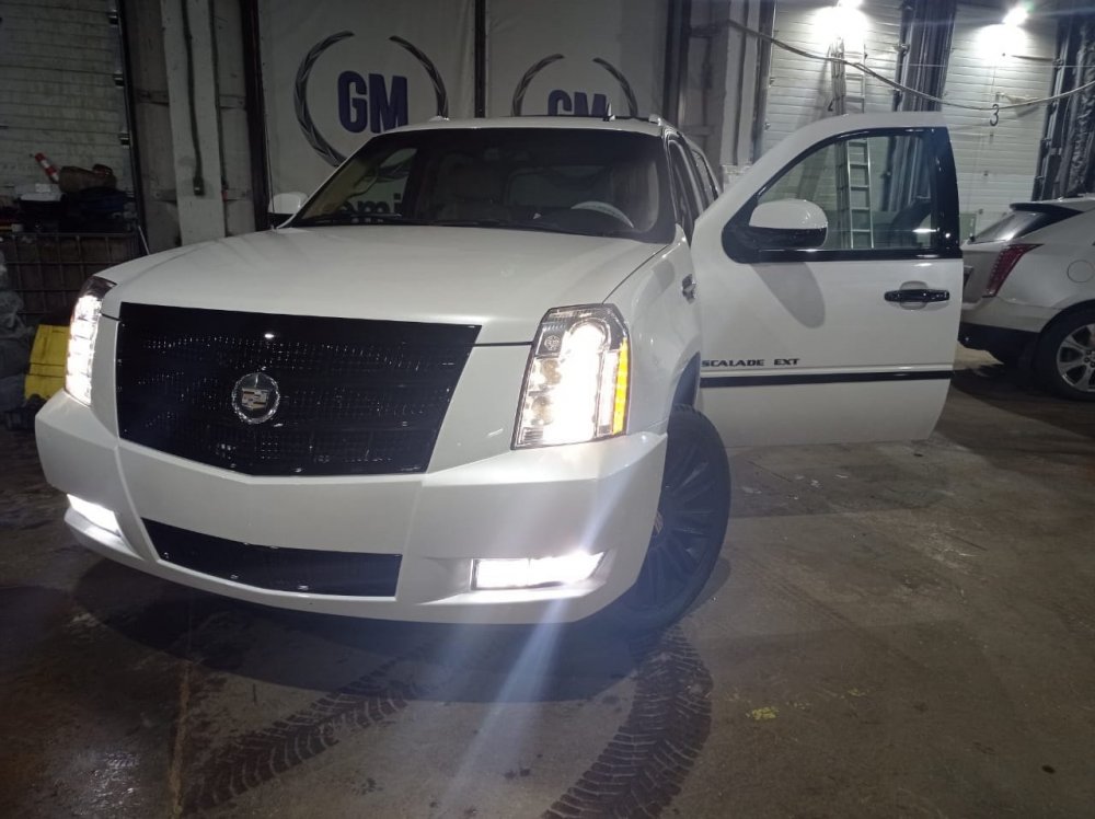

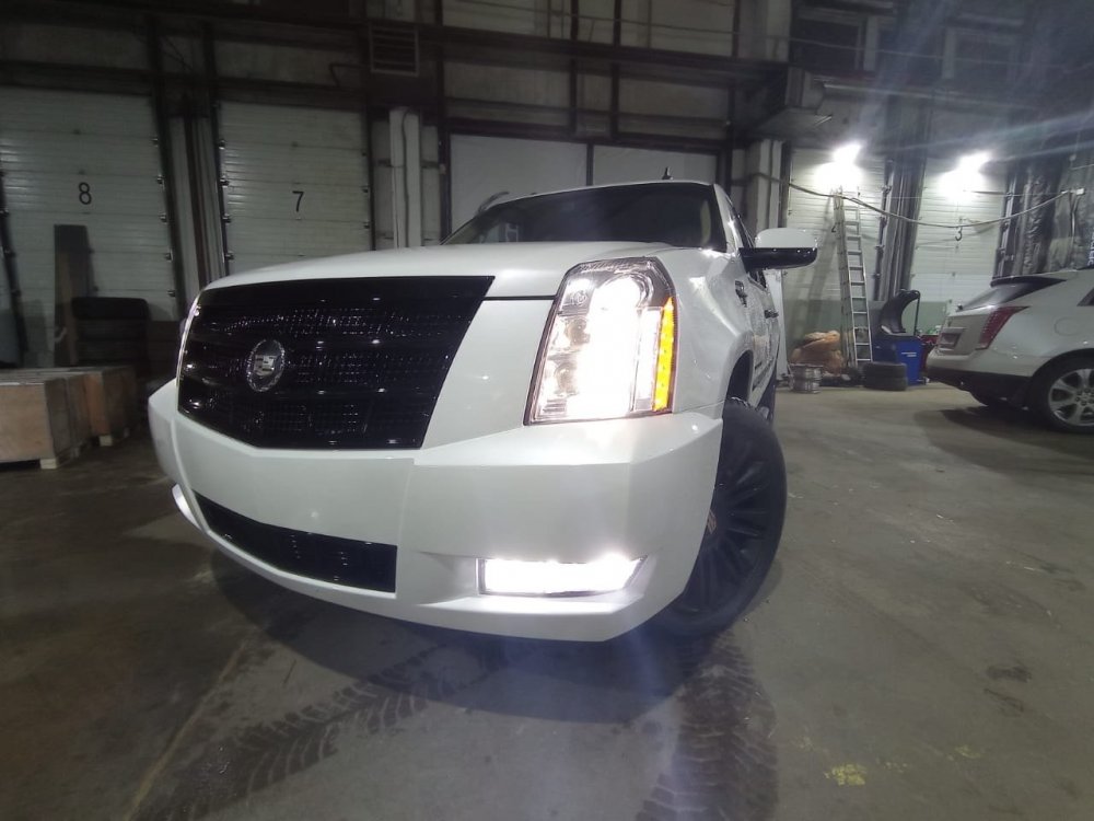

Специалист Опубликовано: 12 февраля 2023 Жалоба Share Опубликовано: 12 февраля 2023 (изменено) Как светят фары ,имеется в виду ,на сколько ярко ,были негативные отзывы,у людей которые б\у покупали.Это наверное покажет в дождливую погоду ночью ? Изменено 12 февраля 2023 пользователем специалист Ссылка на комментарий Поделиться на других сайтах More sharing options...
Tony Montana Опубликовано: 12 февраля 2023 Жалоба Share Опубликовано: 12 февраля 2023 Как светят фары ,имеется в виду ,на сколько ярко ,были негативные отзывы,у людей которые б\у покупали.Это наверное покажет в дождливую погоду ночью ?Кмк в дождливую погоду ночью любой свет будет так себе Sent from my SM-A525F using Cadillac Team Russia mobile app Ссылка на комментарий Поделиться на других сайтах More sharing options...

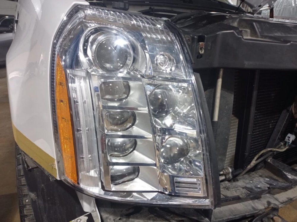

artbyz Опубликовано: 12 февраля 2023 Автор Жалоба Share Опубликовано: 12 февраля 2023 11 часов назад, специалист сказал: Как светят фары ,имеется в виду ,на сколько ярко ,были негативные отзывы,у людей которые б\у покупали.Это наверное покажет в дождливую погоду ночью ? Нормально они светят, не первая машина с этими фарами. Им конечно уже далеко до современных премиальных диодных фар. Есть у меня планы отдать один из комплектов этих фар в переделку Ссылка на комментарий Поделиться на других сайтах More sharing options...
Специалист Опубликовано: 16 февраля 2023 Жалоба Share Опубликовано: 16 февраля 2023 Я думал ,что они диодные. Ссылка на комментарий Поделиться на других сайтах More sharing options...
Maxim Опубликовано: 16 февраля 2023 Жалоба Share Опубликовано: 16 февраля 2023 1 час назад, специалист сказал: Я думал ,что они диодные. Мелкие линзы да, большие нет Ссылка на комментарий Поделиться на других сайтах More sharing options...
Специалист Опубликовано: 18 февраля 2023 Жалоба Share Опубликовано: 18 февраля 2023 В моем понимании,если деньги тратить ,то чтобы было лучше ,чем заводское.Некоторые модели авто светят так ,что им не почем черный ,мокрый асфальт и другие преграды и встречный транспорт не ослепляют.У меня была корейская киа к 5 ,это не эта к 5 ,а их к 5 за 7 лет эксплуатации и 160т.км ни один болтик не открутил ( ничего не ломалось ),а сейчас вышел женезис, у него как раз современный свет и встречный транспорт луч огибает,круто. Ссылка на комментарий Поделиться на других сайтах More sharing options...

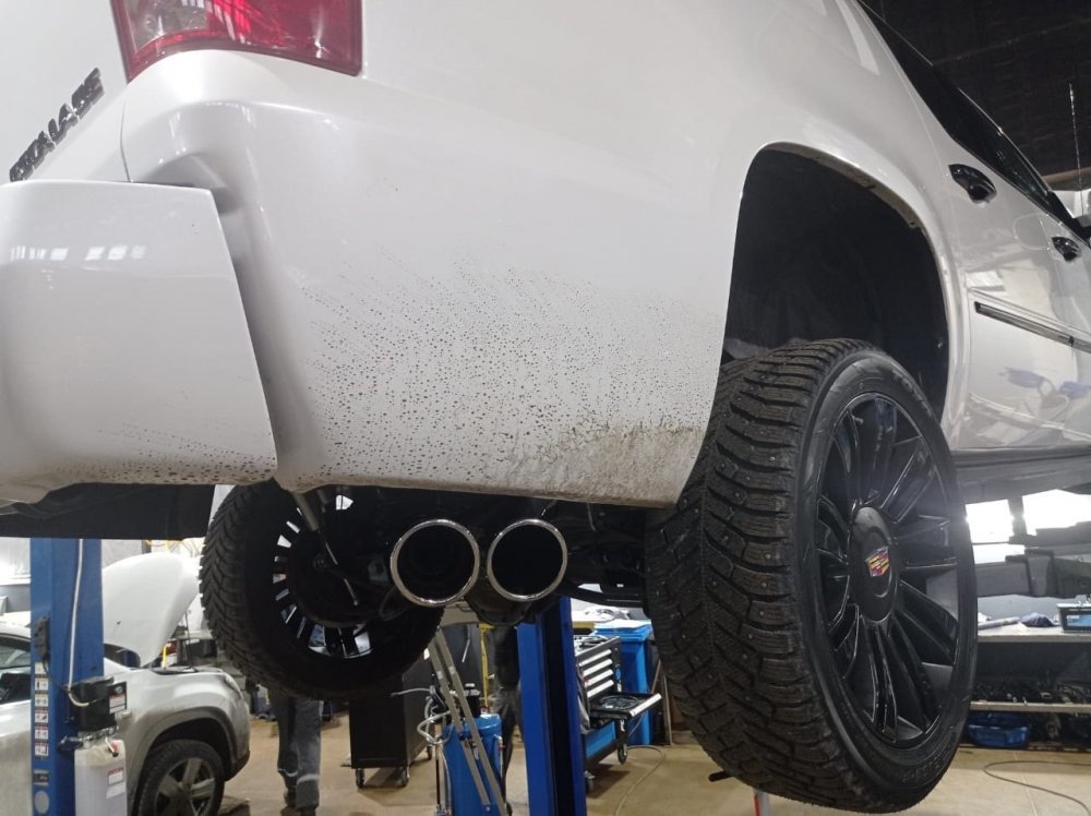

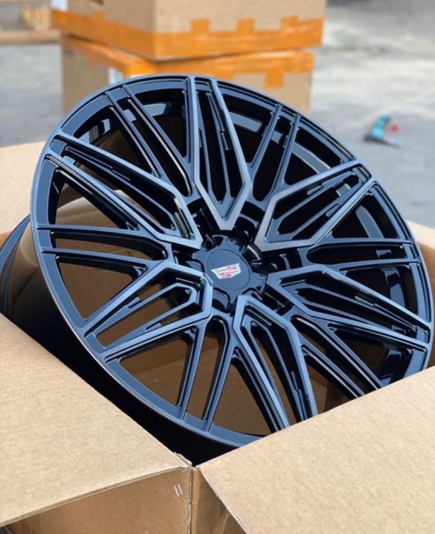

Это популярное сообщение. artbyz Опубликовано: 18 февраля 2023 Автор Это популярное сообщение. Жалоба Share Опубликовано: 18 февраля 2023 Пока ждем запчасти на мотор готовимся к лету. Взяли чуть чуть ковки Vitall M, Maxim и Coced отреагировали на это 3 Ссылка на комментарий Поделиться на других сайтах More sharing options...
Maxim Опубликовано: 18 февраля 2023 Жалоба Share Опубликовано: 18 февраля 2023 1 час назад, artbyz сказал: Взяли чуть чуть ковки круто! Где, почем, сроки? Ссылка на комментарий Поделиться на других сайтах More sharing options...
Это популярное сообщение. artbyz Опубликовано: 18 февраля 2023 Автор Это популярное сообщение. Жалоба Share Опубликовано: 18 февраля 2023 18 минут назад, Maxim сказал: круто! Где, почем, сроки? Из наличие, на южном порту, Тайвань. Вес 15 кг 22 радиус. Вес меньше резины. Сергей Николаевич, Специалист и Maxim отреагировали на это 3 Ссылка на комментарий Поделиться на других сайтах More sharing options...
Специалист Опубликовано: 22 февраля 2023 Жалоба Share Опубликовано: 22 февраля 2023 Думаю ,что разгон реально легче будет ,я когда летние 22 колеса меняю на зимние 20е ,а они легче на 10кг сразу появляется ощущение ,что разгон идет легче и быстрее . Ссылка на комментарий Поделиться на других сайтах More sharing options...

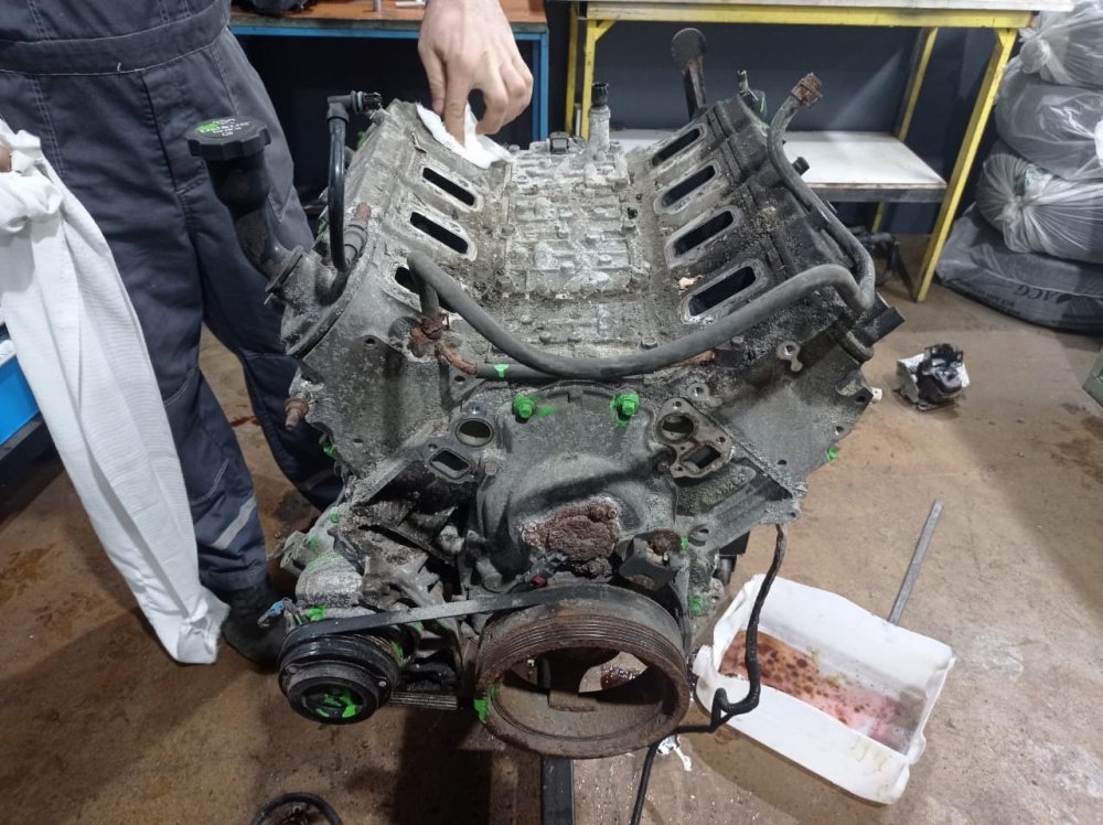

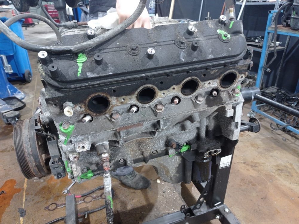

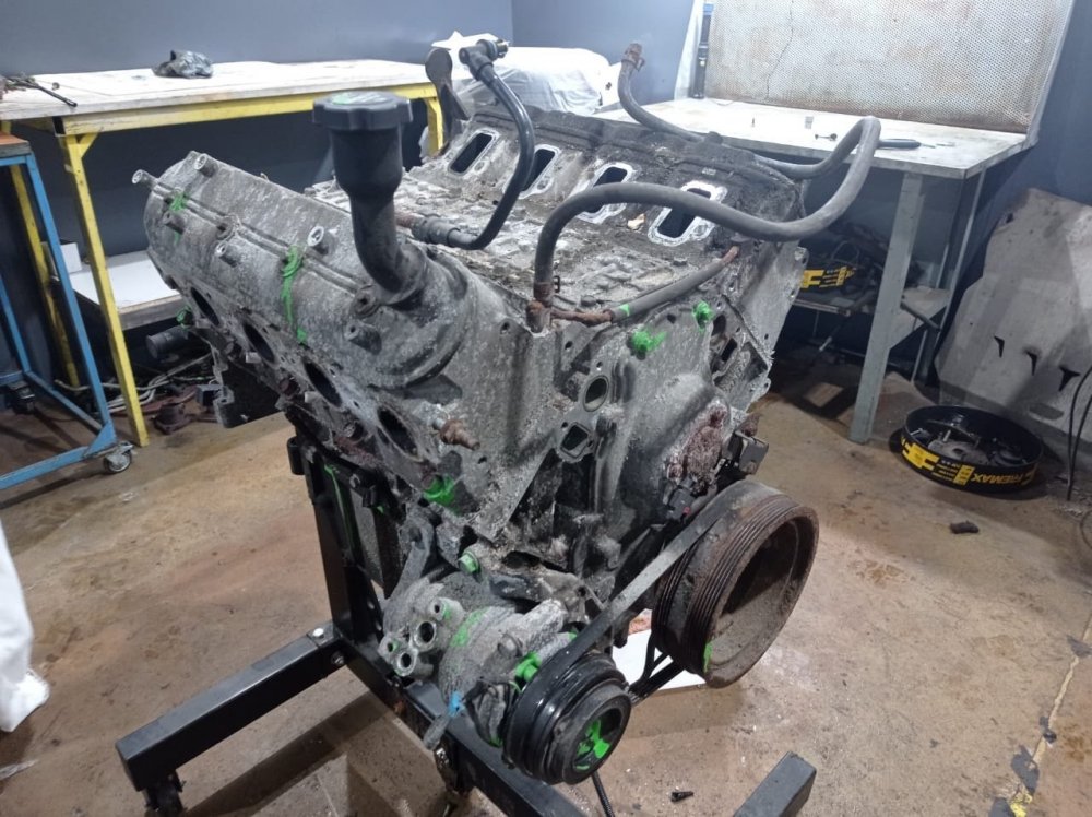

artbyz Опубликовано: 3 марта 2023 Автор Жалоба Share Опубликовано: 3 марта 2023 И так, момент постройки мотора настал. на разборке куплен живой мотор l94, 12 года с пробегом 168к, правда немного там залежался. в плане постройка стокера, будет замена вся поршневая на кованную, удалена система amf. Сверху установлен компрессор на 2.3 литра. Vitall M и Maxim отреагировали на это 2 Ссылка на комментарий Поделиться на других сайтах More sharing options...
