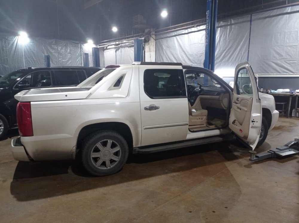

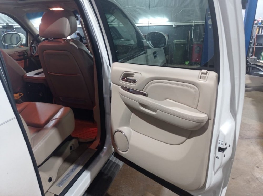

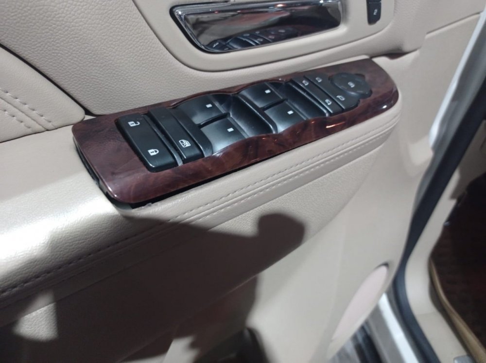

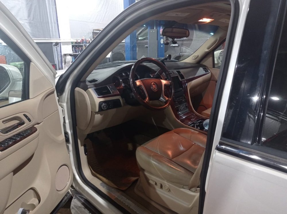

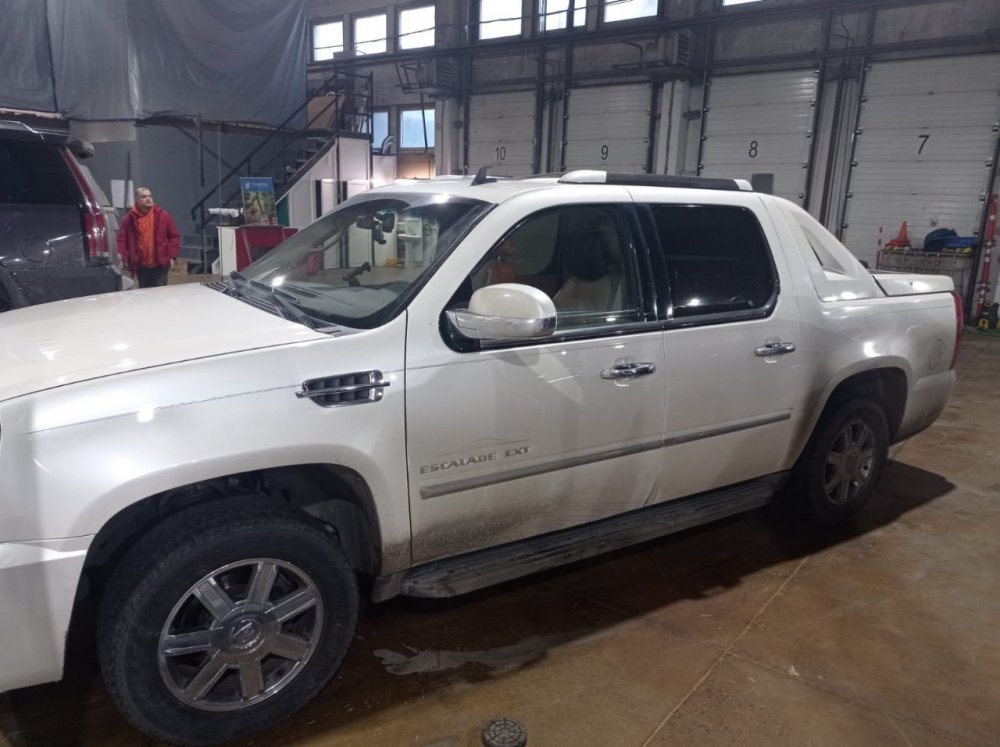

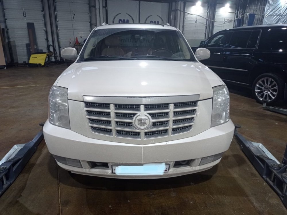

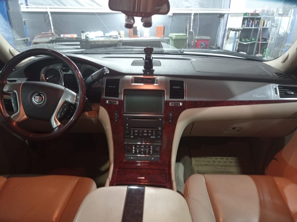

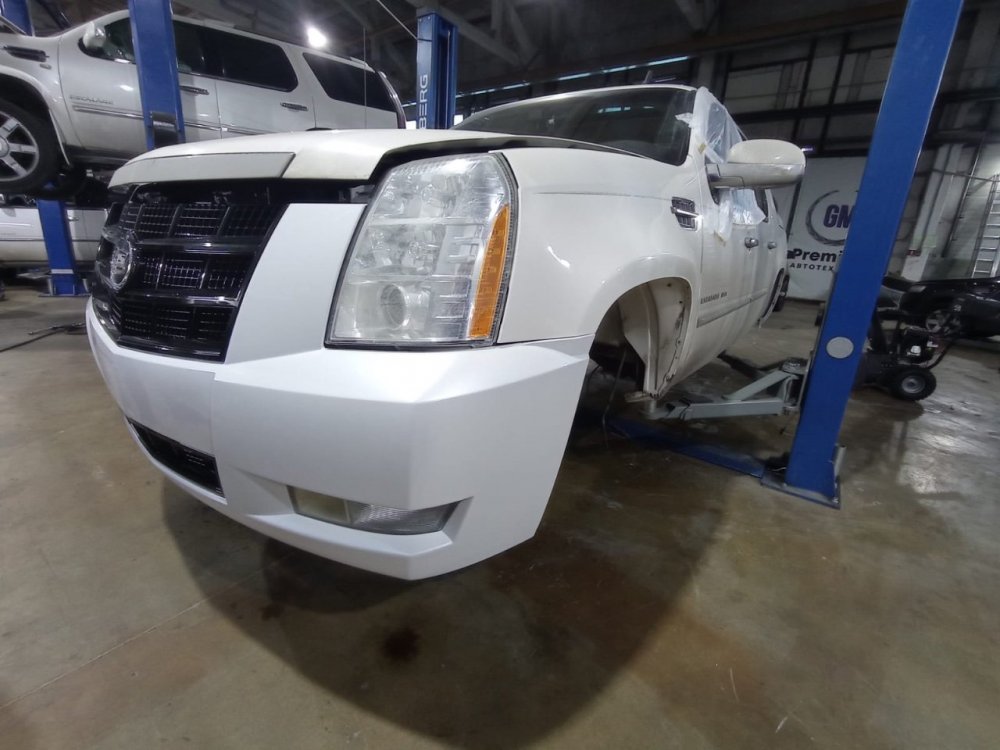

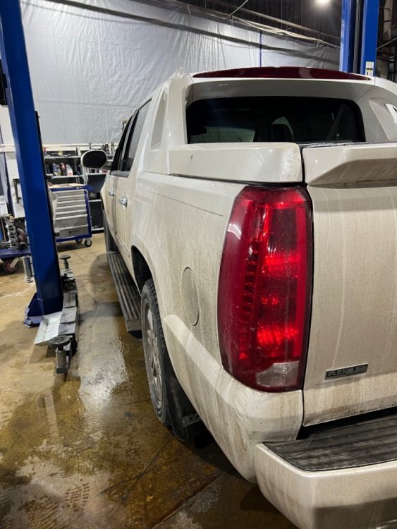

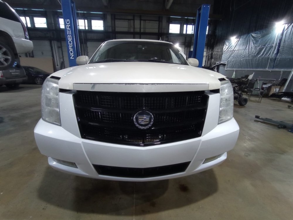

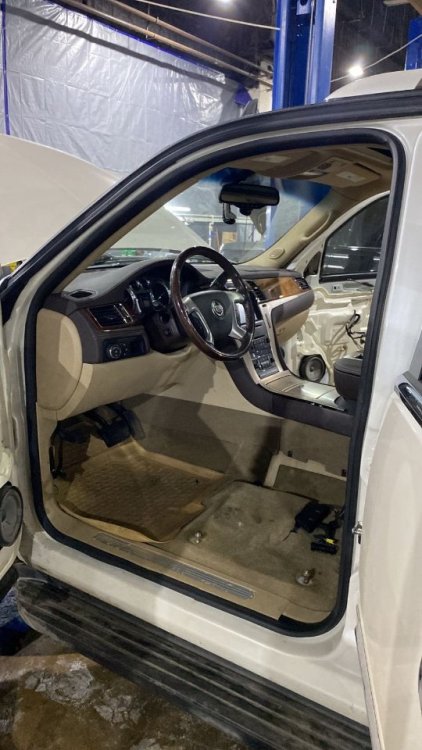

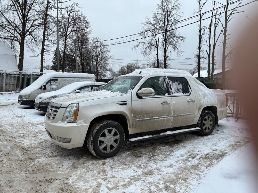

Это популярное сообщение. artbyz Опубликовано: 19 ноября 2022 Это популярное сообщение. Жалоба Share Опубликовано: 19 ноября 2022 И так решили, мы устроить себе развлечение, будем строить большую машину для русских дорог. по случаю получили пикап эскалейд 2011 года с пробегом 100. В целом Авто очень живой. в планах поставить серьёзную подвеску с лифтом, платиновую морду, салон от платины. Tony Montana, Maxim и Vitall M отреагировали на это 3 Ссылка на комментарий Поделиться на других сайтах More sharing options...
Maxim Опубликовано: 19 ноября 2022 Жалоба Share Опубликовано: 19 ноября 2022 О! Круто в закреп повесил! Ссылка на комментарий Поделиться на других сайтах More sharing options...
artbyz Опубликовано: 19 ноября 2022 Автор Жалоба Share Опубликовано: 19 ноября 2022 20 минут назад, Maxim сказал: О! Круто в закреп повесил! Сам в шоке, думал его придётся с нуля собирать, а авто оказался живой Ссылка на комментарий Поделиться на других сайтах More sharing options...

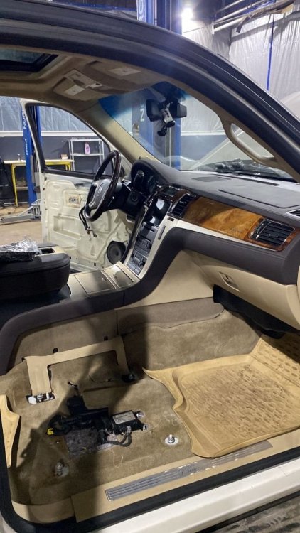

artbyz Опубликовано: 25 ноября 2022 Автор Жалоба Share Опубликовано: 25 ноября 2022 (изменено) И так машина на учета, значит можно рассказать о планах. и так что мы будем делать 1. Снимем раму, отпускоструем ее, заменим всю подвеску. 2. Поставим родную платиновую морду с led фарами. 3. Салон будет комбинирований консоль и карты от платины, сиденья белая кожа.4. Цвет кузова, тут пока не знаю. Есть три варианта: 1. Белый от 5 эскалейд и антихром. 2. Красный с антихромом. 3. Небесно голубой с Изменено 27 ноября 2022 пользователем artbyz Ссылка на комментарий Поделиться на других сайтах More sharing options...

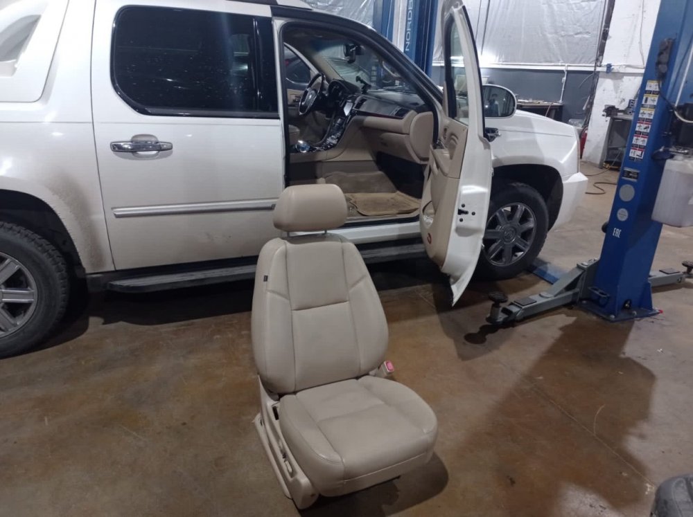

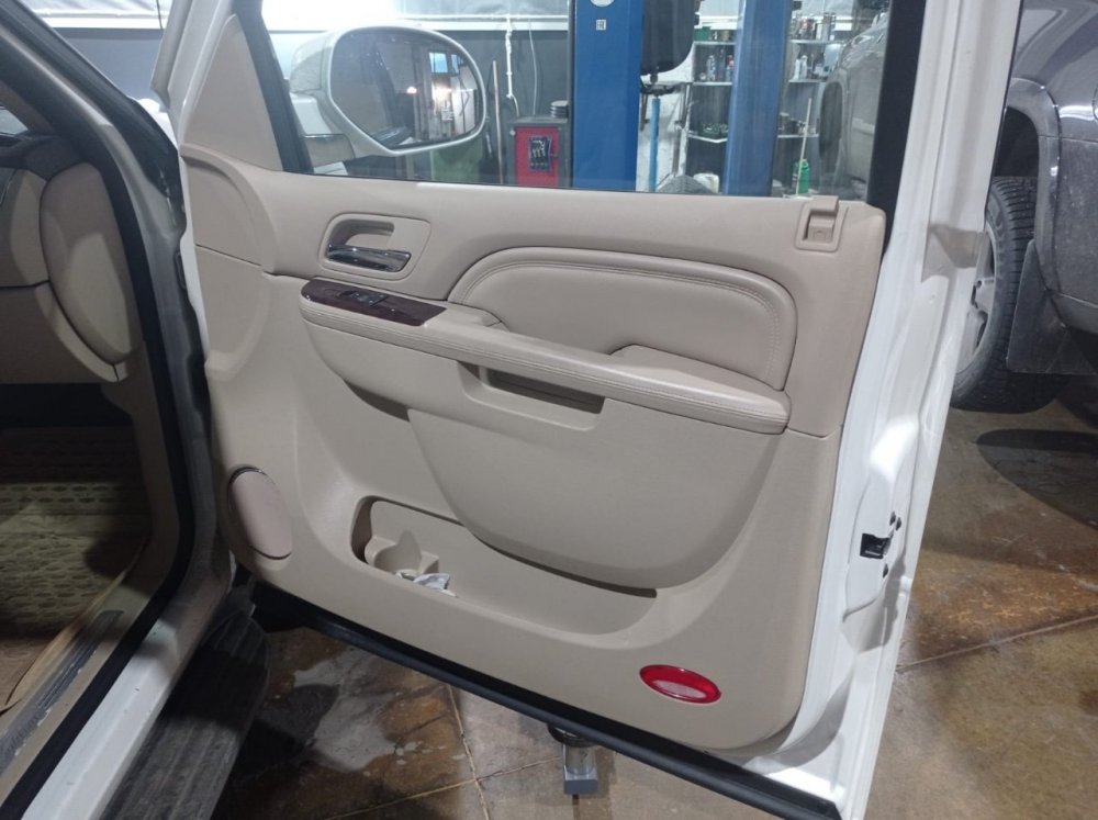

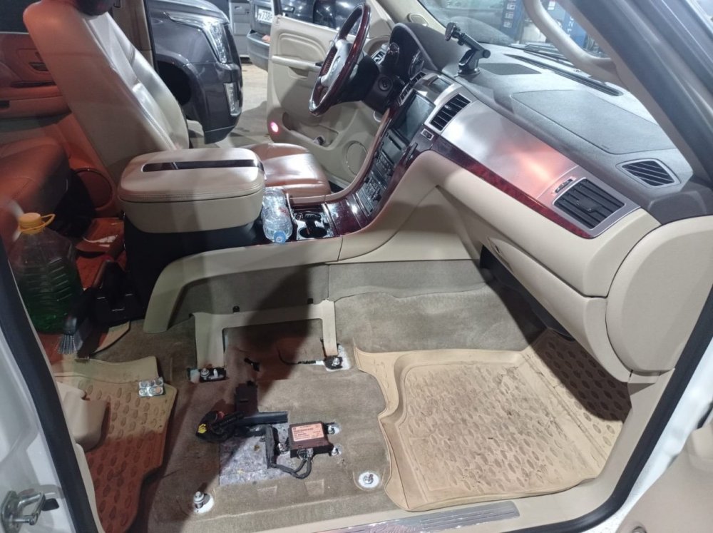

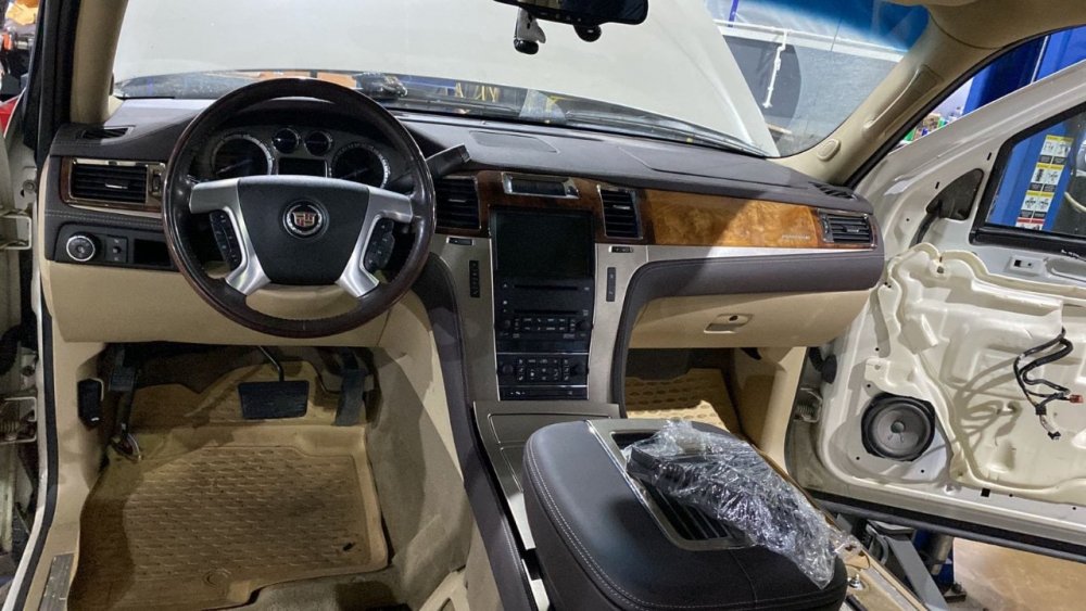

artbyz Опубликовано: 27 ноября 2022 Автор Жалоба Share Опубликовано: 27 ноября 2022 Ещё немного фото до преображения. Vitall M отреагировал на это 1 Ссылка на комментарий Поделиться на других сайтах More sharing options...

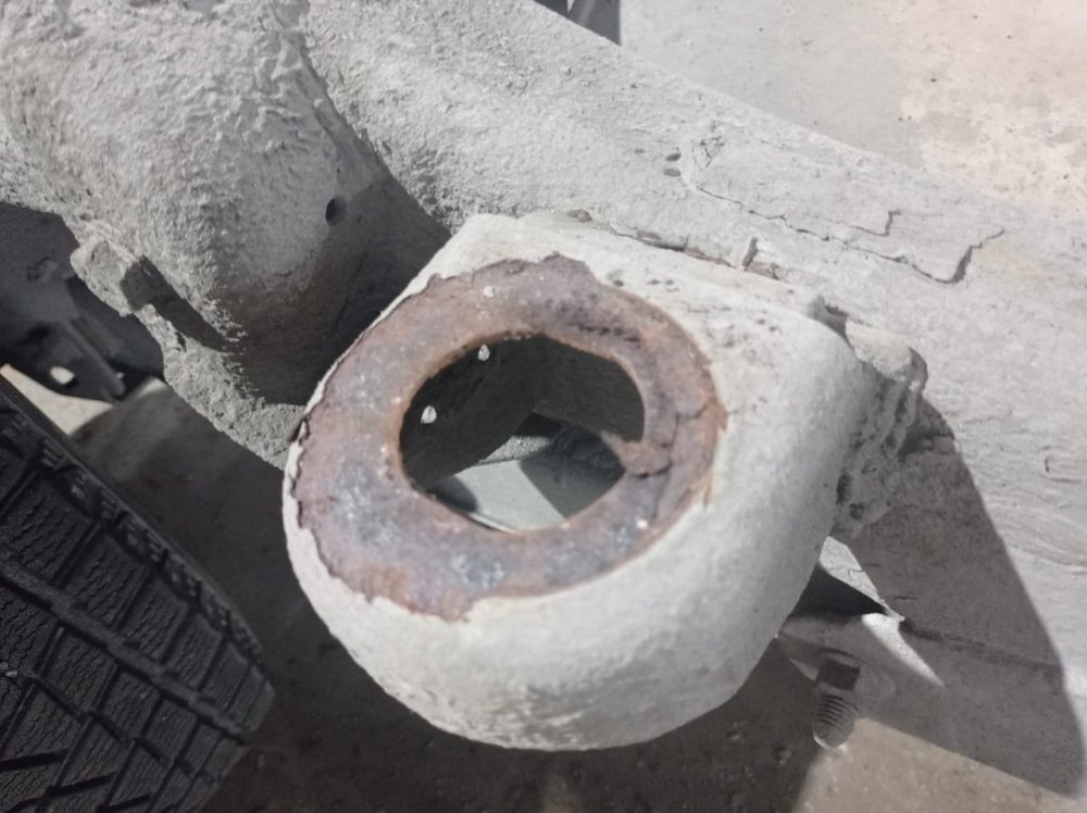

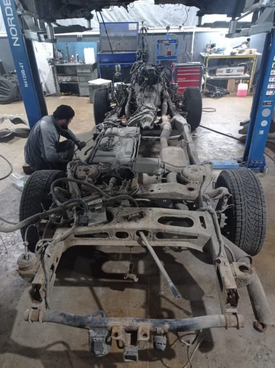

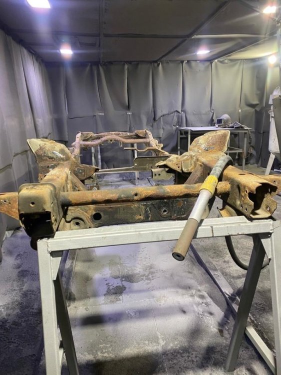

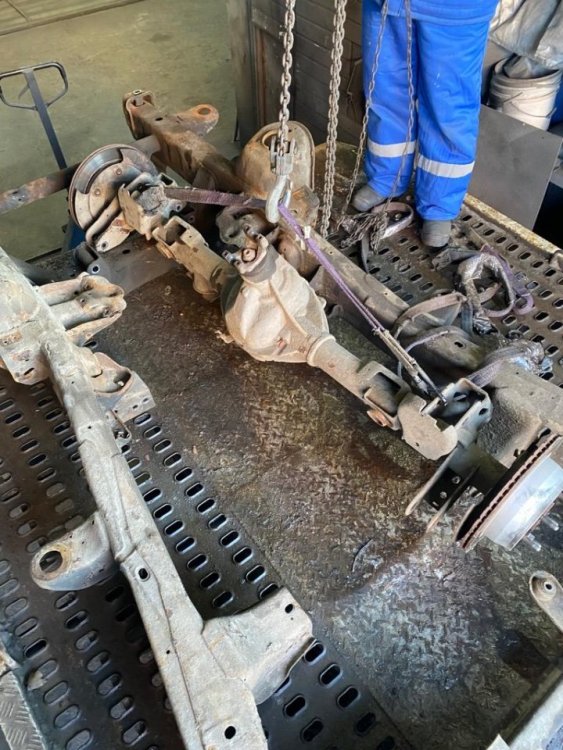

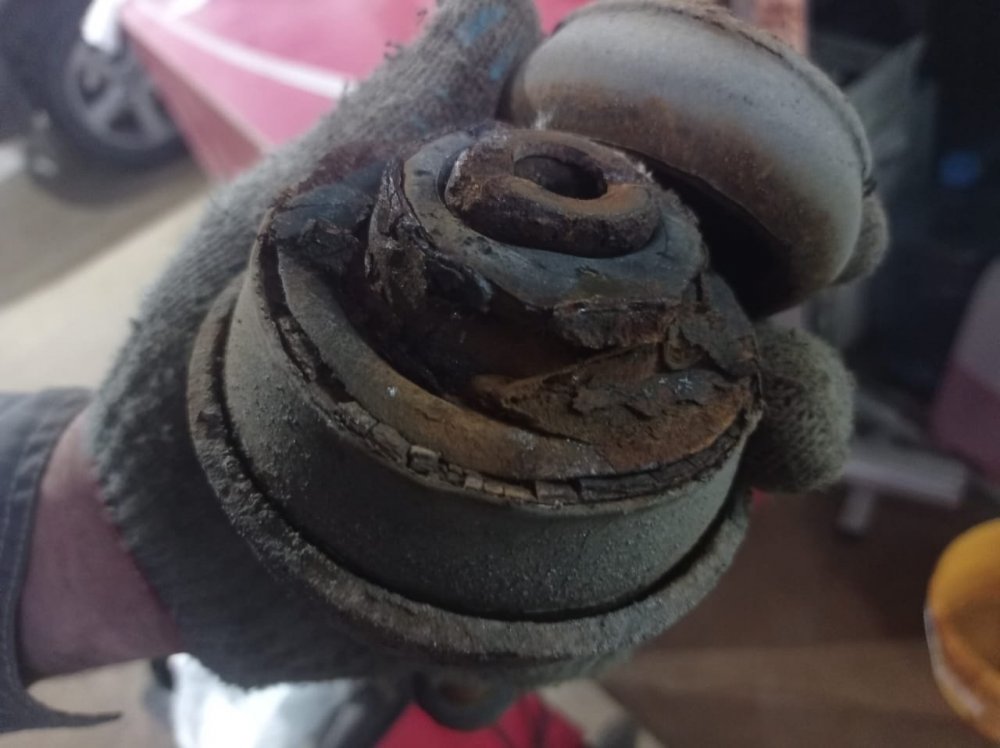

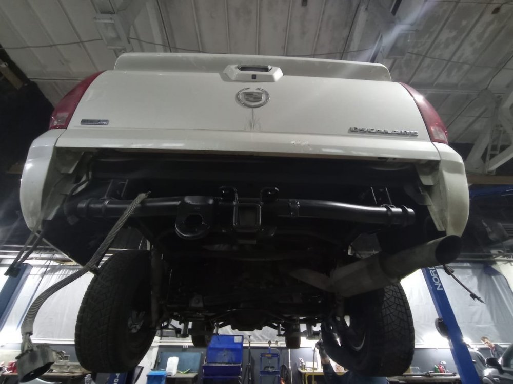

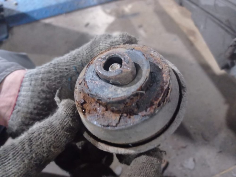

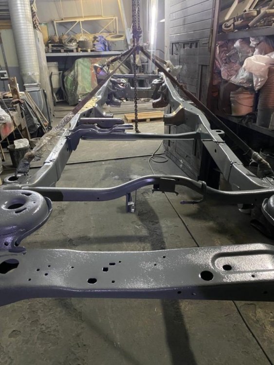

Это популярное сообщение. artbyz Опубликовано: 28 ноября 2022 Автор Это популярное сообщение. Жалоба Share Опубликовано: 28 ноября 2022 Движемся дальше, разложили бутербродик, оказалась все же рама немного прогнила между кузовом и рамой. Снизу казалось что ржавчины почти нет. Убедились, что не зря снимаем с рамы кузов.Подушки кузова все под замену, раму в пескоструй. Днище кузова зачистить и покрыть антикором. Zaharushka, Tony Montana, Сергей Николаевич и 1 другой отреагировали на это 4 Ссылка на комментарий Поделиться на других сайтах More sharing options...
Сергей Николаевич Опубликовано: 29 ноября 2022 Жалоба Share Опубликовано: 29 ноября 2022 Вот это он зачуханый. Ссылка на комментарий Поделиться на других сайтах More sharing options...
artbyz Опубликовано: 29 ноября 2022 Автор Жалоба Share Опубликовано: 29 ноября 2022 4 часа назад, Сергей Николаевич сказал: Вот это он зачуханый. Вообще нет, для 11 летнего эск, это считается очень живой Ссылка на комментарий Поделиться на других сайтах More sharing options...

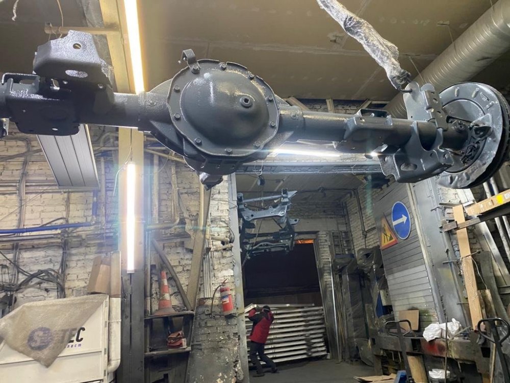

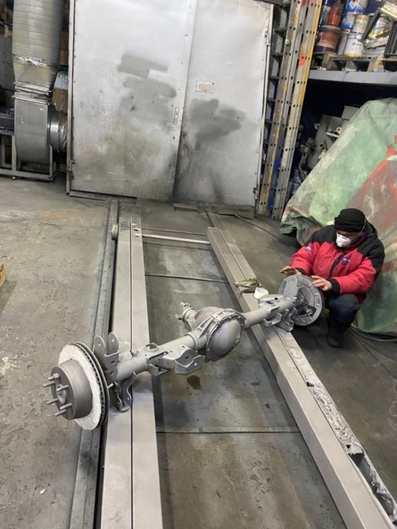

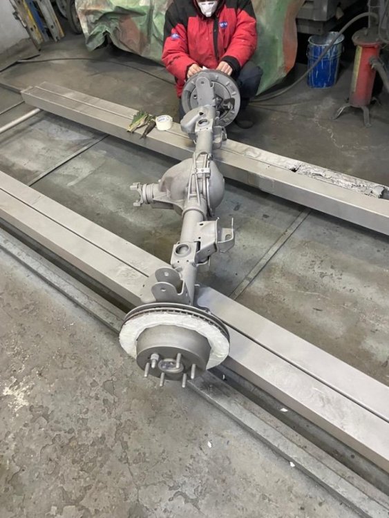

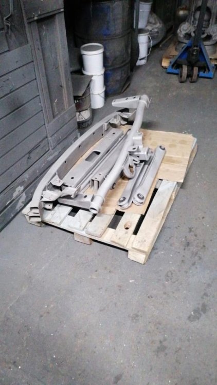

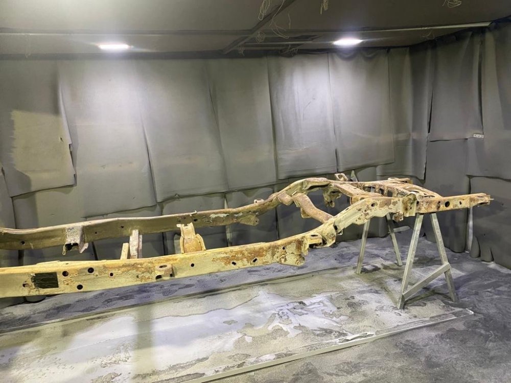

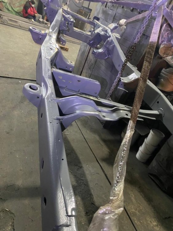

Это популярное сообщение. artbyz Опубликовано: 2 декабря 2022 Автор Это популярное сообщение. Жалоба Share Опубликовано: 2 декабря 2022 И так рама отпескоструена и готовится к покраске. Скоро она вернётся для сбора. Maxim, Сергей Николаевич, Tony Montana и 2 других отреагировали на это 5 Ссылка на комментарий Поделиться на других сайтах More sharing options...

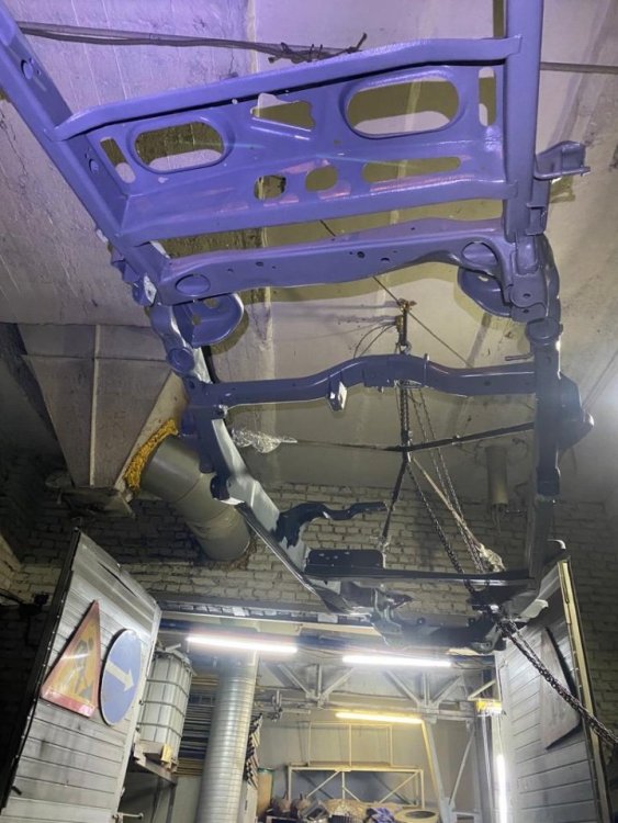

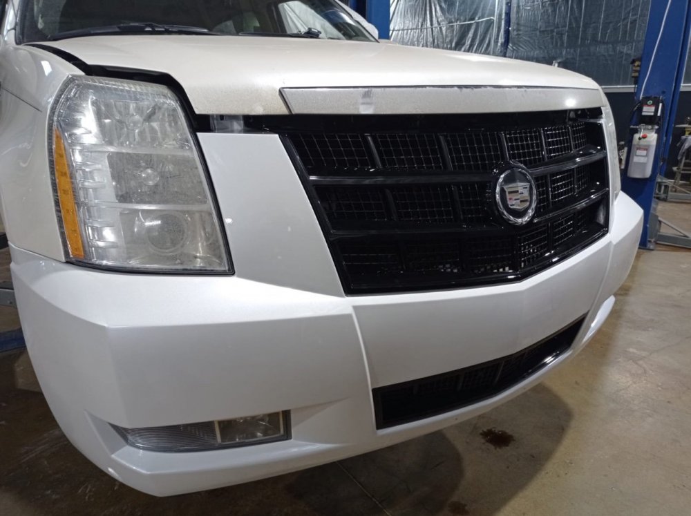

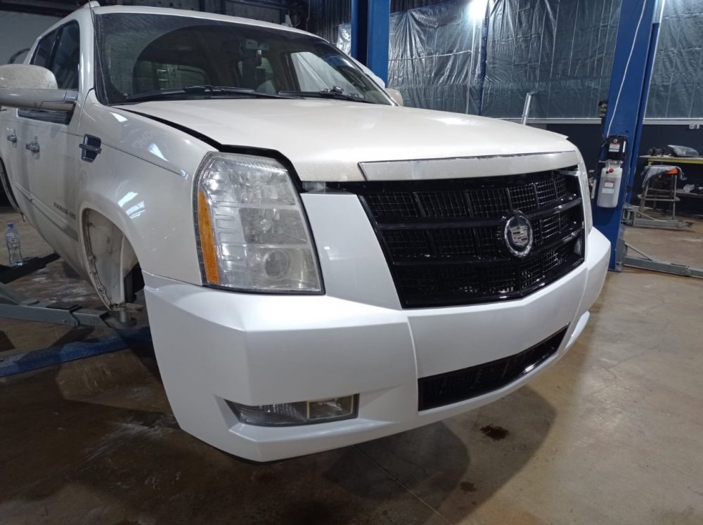

Это популярное сообщение. artbyz Опубликовано: 7 декабря 2022 Автор Это популярное сообщение. Жалоба Share Опубликовано: 7 декабря 2022 Начинаем примерять новый цвет на авто: Vitall M, Maxim и Tony Montana отреагировали на это 3 Ссылка на комментарий Поделиться на других сайтах More sharing options...

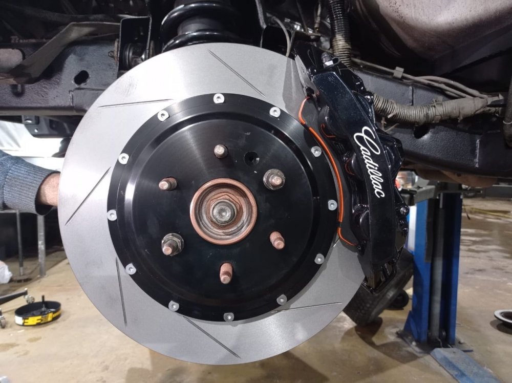

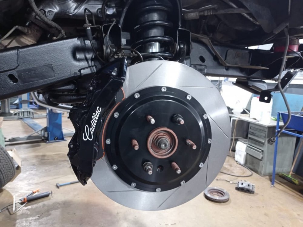

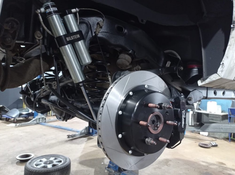

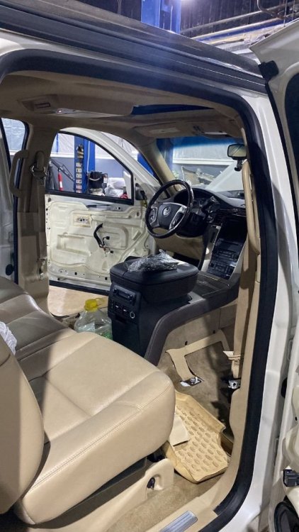

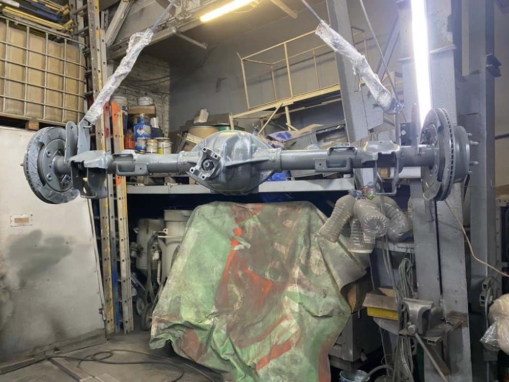

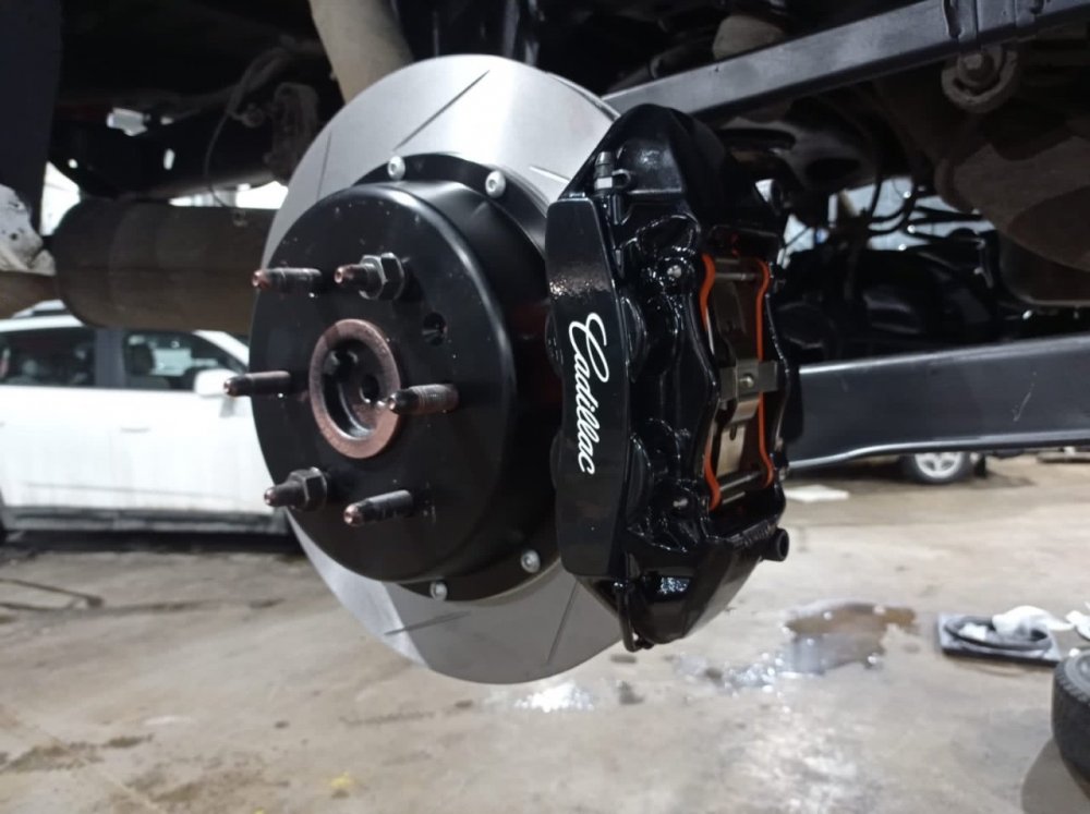

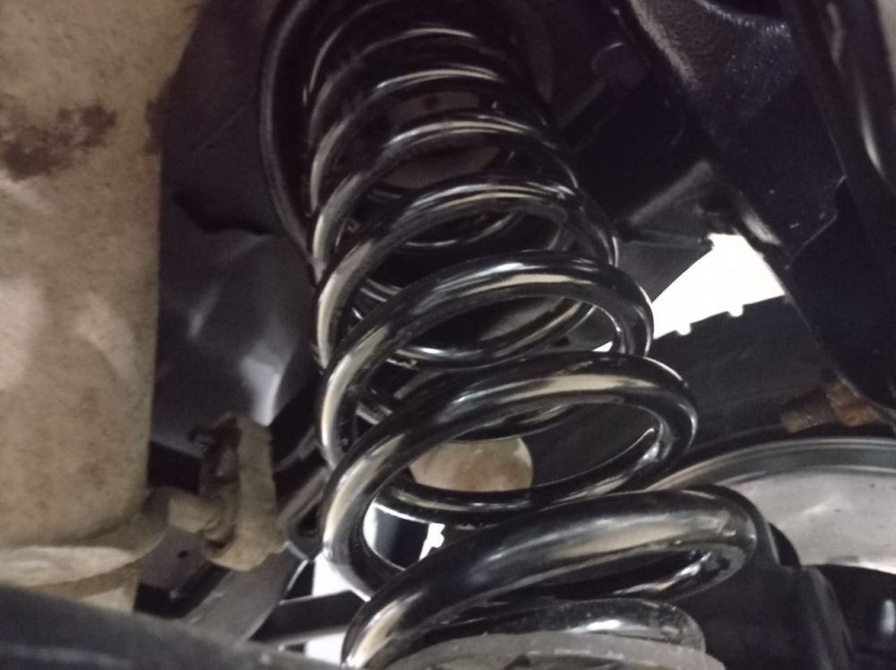

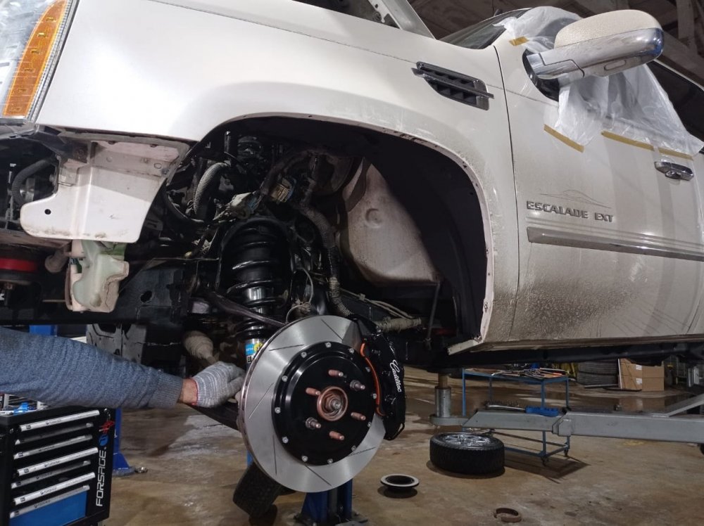

Это популярное сообщение. artbyz Опубликовано: 17 декабря 2022 Автор Это популярное сообщение. Жалоба Share Опубликовано: 17 декабря 2022 (изменено) Заканчиваем сборку пикапа и готовим к отправке в покраску: Установлены: все новые рычаги подвески, новые амортизаторы блиштейн 6112 перед и 5160 зад. Тормоза реплика брембо от местных jbt. Пружины Муг сзади, спереди еибачи. Изменено 17 декабря 2022 пользователем artbyz Сергей Николаевич, Maxim и Vitall M отреагировали на это 3 Ссылка на комментарий Поделиться на других сайтах More sharing options...
zverradze Опубликовано: 17 декабря 2022 Жалоба Share Опубликовано: 17 декабря 2022 Для полноты картины хочется услышать сегодняшние цены и где/как покупались детали Ссылка на комментарий Поделиться на других сайтах More sharing options...
Сергей Николаевич Опубликовано: 18 декабря 2022 Жалоба Share Опубликовано: 18 декабря 2022 На заду это кайловеры не? Ссылка на комментарий Поделиться на других сайтах More sharing options...
artbyz Опубликовано: 18 декабря 2022 Автор Жалоба Share Опубликовано: 18 декабря 2022 5 часов назад, Сергей Николаевич сказал: На заду это кайловеры не? Для кайловера там не хватает пружины) это бильштейны с выносной банкой. Сергей Николаевич отреагировал на это 1 Ссылка на комментарий Поделиться на других сайтах More sharing options...
Maxim Опубликовано: 18 декабря 2022 Жалоба Share Опубликовано: 18 декабря 2022 18 часов назад, zverradze сказал: Для полноты картины хочется услышать сегодняшние цены и где/как покупались детали В сша где же еще) а по ценам как только раму оторвали от кузова уже лям+ прогноз должен быть... Ссылка на комментарий Поделиться на других сайтах More sharing options...
Это популярное сообщение. artbyz Опубликовано: 18 декабря 2022 Автор Это популярное сообщение. Жалоба Share Опубликовано: 18 декабря 2022 (изменено) 19 часов назад, zverradze сказал: Для полноты картины хочется услышать сегодняшние цены и где/как покупались детали В США через Ричарда(на драйв2, gm master. ) цены дешевле 2021 года Изменено 18 декабря 2022 пользователем artbyz Vitall M, Сергей Николаевич и zverradze отреагировали на это 2 1 Ссылка на комментарий Поделиться на других сайтах More sharing options...
