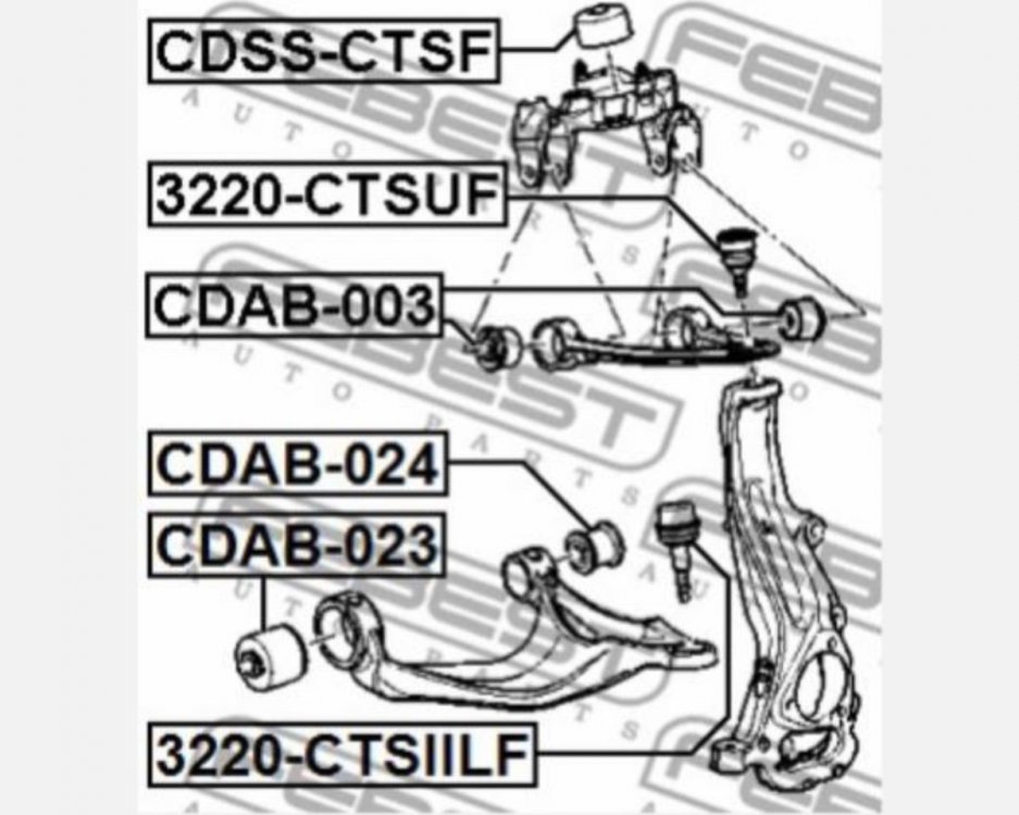

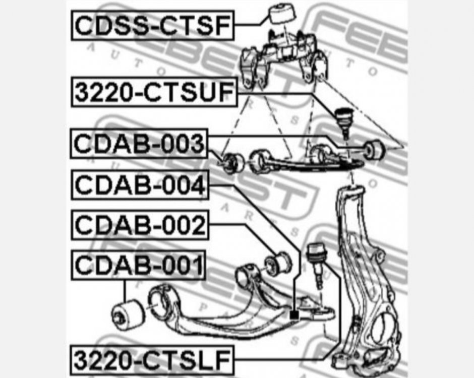

Это популярное сообщение. anton_300c Опубликовано: 7 января 2023 Это популярное сообщение. Жалоба Share Опубликовано: 7 января 2023 (изменено) Привет мой маленький любитель американских ведерПовестка дня — подвеска В Cadillac CTS 2 существует две подвески, разлечить их можно легко, выкрутил руль до отказа в любую сторону и заглянул за колесо, если у тебя подвеска вот такого типа то тебе повезло Тип 1 Но есть и второй вариант, с пальцем для амортизатора Тип 2 К чему я это все, сайты запчастей дают комплектующие рычагов сразу на два типа, поэтому я долго приглядывался и спрашивал в чате, что и как мне нужно закупать, по этому решил написать пост отдельно для моего типа подвески. Артикулы которые будут представлены, были взяты от разных производителей, дабы облегчить мне поиск и так поехали, что нужно для того что бы трехануть переднюю подвеску и рулевое управление: 1. CDSS-CTSF 2шт опора амортизатора 2. 3220-CTSUF 2шт Шаровая опора верхнего рычага 3. CDAB-003 4шт Сайлентблок верхнего рычага 4. CDAB-023 2шт Сайлентблок передний нижнего рычага 5. CDAB-024 2шт Сайлентблок задний нижнего рычага 6. 3220-CTSIILF 2шт шаровая опора нижнего рычага 7. 09-0140 2шт Втулка стабилизатора 8. PS4616 2шт Стойка стабилизатора 9. PS2615 2шт Тяга рулевая 10. PS10017L Наконечник рулевой левый 11. PS10017R Наконечник рулевой правый По передней подвеске вроде все перечислил, все артикулы выдают несколько вариантов замен, что покупать ваш выбор, я заказал чуть лучше чем патрон, надеюсь будет ездить По задней подвеске решил малой кровью, там что то ляпает постоянно, грешу на стойки стаба и втулки, артикулы прилагаю. ВНИМАНИЕ! Стойки и втулке на задней подвеске разные, будьте внимательны!1. 62-0147 втулка стабилизатора 1 2. 09-0147 втулка стабилизатора 2 3. CD-F-02716 Стойка стабилизатора левая 4. CD-F-02717 Стойка стабилизатора правая Ну и собственно на этом всеПо подвеске все фебест заказал и X5 пару исключений взял уже не помню, буду тестить, кому то феб понравился, кому то X5, сколько людей столько и мненийЖелаю всем хорошего дня и не ломающихся американских ведришек P.S Тема с запчастями будет дополнена по мере моих хотелок Изменено 7 января 2023 пользователем anton_300c Lev, Vitall M, Repet и 1 другой отреагировали на это 4 Ссылка на комментарий Поделиться на других сайтах More sharing options...

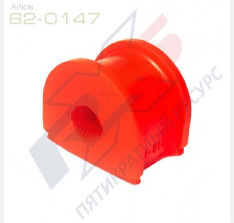

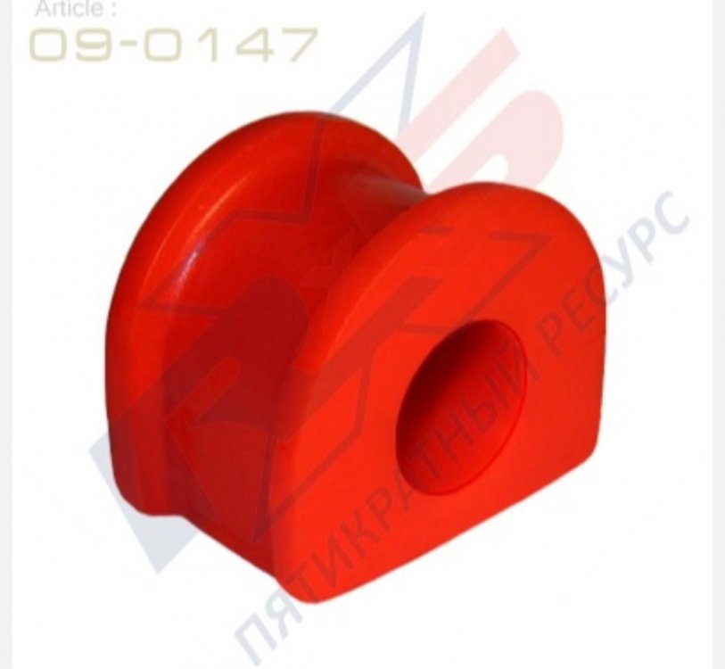

Maxim Опубликовано: 5 мая 2024 Жалоба Share Опубликовано: 5 мая 2024 03.04.2024 в 22:14, Dassa сказал: Я так понимаю прошёл ровно год эксплуатации. Поделись опытом: не скрипят, не свистят, полёт нормальный? Интересуют в первую очередь передний верхний и нижние рычаги, ну а точнее их сайленты Фебест такое себе, ставь Х5 полиуретан, чуть пожещще станет, зато ходять оооочень долго! Ссылка на комментарий Поделиться на других сайтах More sharing options...
