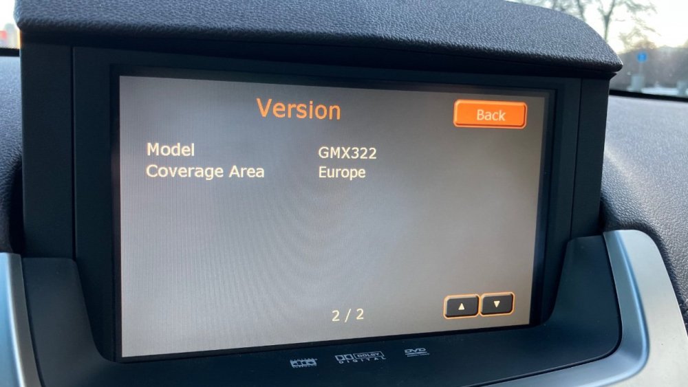

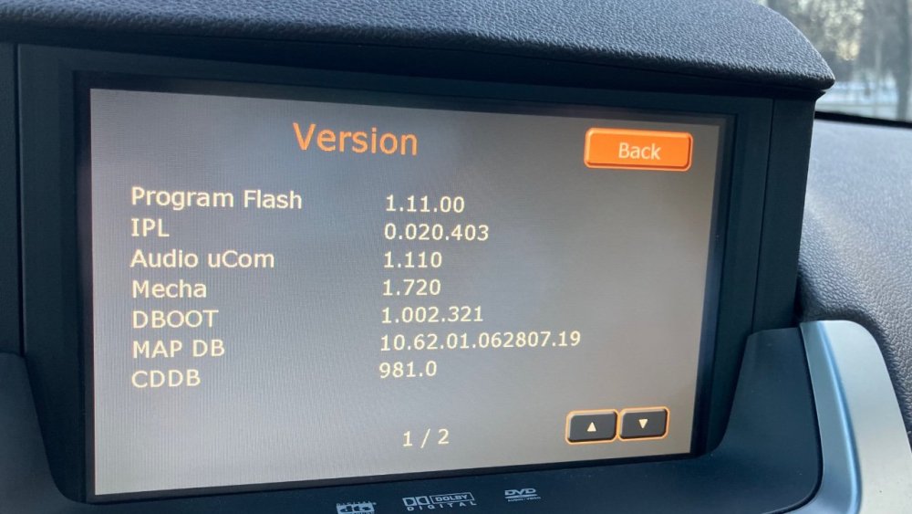

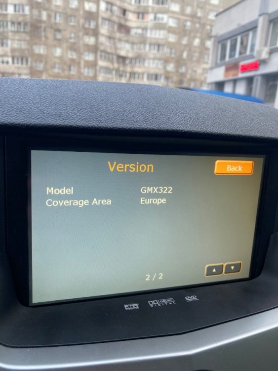

anton_300c Опубликовано: 18 марта 2023 Автор Жалоба Share Опубликовано: 18 марта 2023 14 часов назад, SeaBreeze сказал: Как посмотреть какая прошивка сейчас стоит? Это в стандартном меню? тоже подглючивает бывает... Зажимай Fav+Config+info откроется сервисное меню пароль 3424, тапаешь на вкладку Version, тебе покажет твою версию прошивки. Maxim отреагировал на это 1 Ссылка на комментарий Поделиться на других сайтах More sharing options...
SeaBreeze Опубликовано: 18 марта 2023 Жалоба Share Опубликовано: 18 марта 2023 Ссылка на комментарий Поделиться на других сайтах More sharing options...
zverradze Опубликовано: 19 марта 2023 Жалоба Share Опубликовано: 19 марта 2023 Дисклеймер забыл написал, что мол не отвечаю за возможное окирпичивание ваших бубнитол Maxim отреагировал на это 1 Ссылка на комментарий Поделиться на других сайтах More sharing options...
anton_300c Опубликовано: 19 марта 2023 Автор Жалоба Share Опубликовано: 19 марта 2023 18.03.2023 в 17:42, SeaBreeze сказал: Можешь обновлять, точно такая же версия как у меня 13 часов назад, zverradze сказал: Дисклеймер забыл написал, что мол не отвечаю за возможное окирпичивание ваших бубнитол Кирпич я не сделал даже залив прошу 11 года) Ссылка на комментарий Поделиться на других сайтах More sharing options...

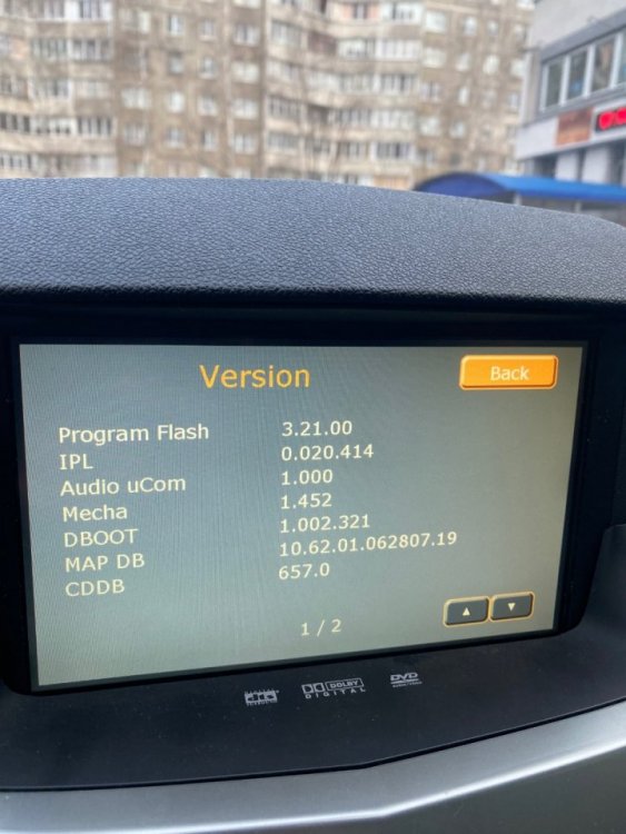

SeaBreeze Опубликовано: 19 марта 2023 Жалоба Share Опубликовано: 19 марта 2023 Просто смотрю некоторые циферки в моей версии выше, чем у тебя в прошивке... Ссылка на комментарий Поделиться на других сайтах More sharing options...
anton_300c Опубликовано: 19 марта 2023 Автор Жалоба Share Опубликовано: 19 марта 2023 (изменено) 5 минут назад, SeaBreeze сказал: Просто смотрю некоторые циферки в моей версии выше, чем у тебя в прошивке... Они у тебя останутся, лаги уйдут, у меня до перепрошивки были такие же значения. На драйве есть пост можешь почитать) Изменено 19 марта 2023 пользователем anton_300c Ссылка на комментарий Поделиться на других сайтах More sharing options...

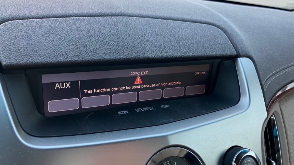

SeaBreeze Опубликовано: 5 января 2024 Жалоба Share Опубликовано: 5 января 2024 (изменено) Словил сегодня глюк при воспроизведении музыки с флешки и магнитола написала какую-то хрень. Одно радио при переключении осталось работать. Потом смотрю, минут через десять, пока ехал, пишет Rebooting...... перезагрузилась и всё восстановилось. Может и это от морозов? Изменено 5 января 2024 пользователем SeaBreeze Maxim отреагировал на это 1 Ссылка на комментарий Поделиться на других сайтах More sharing options...
