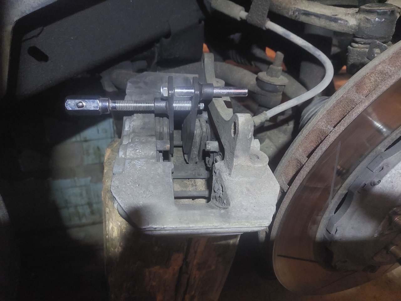

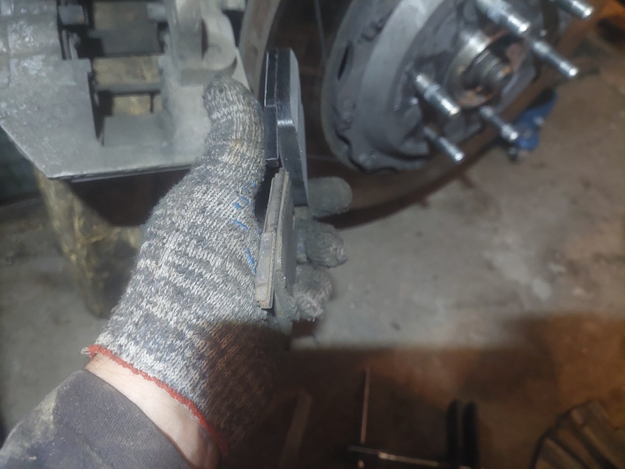

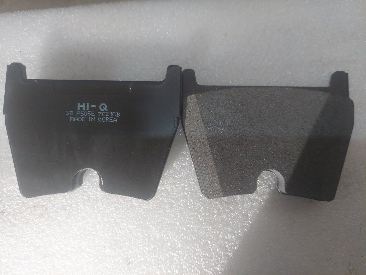

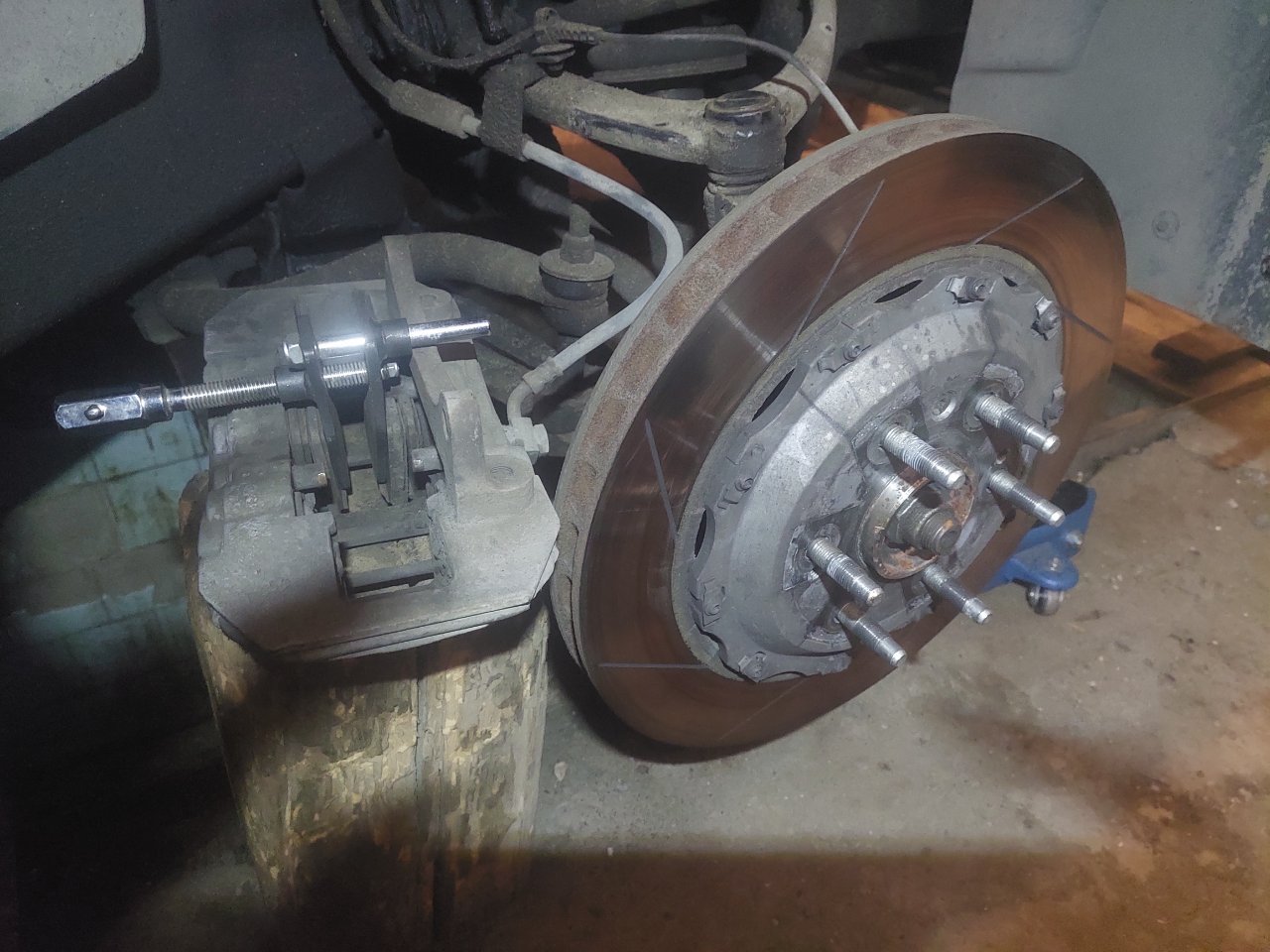

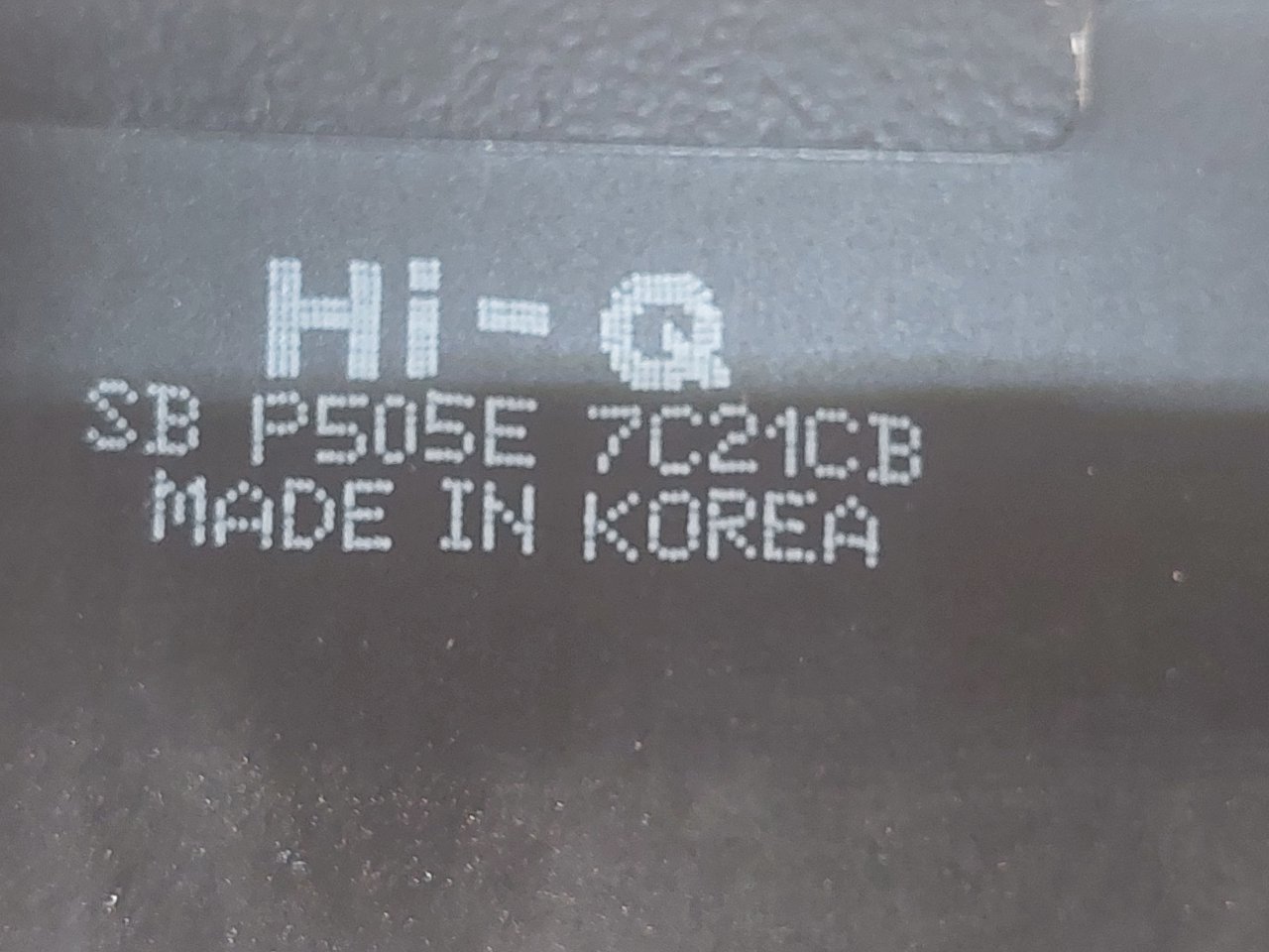

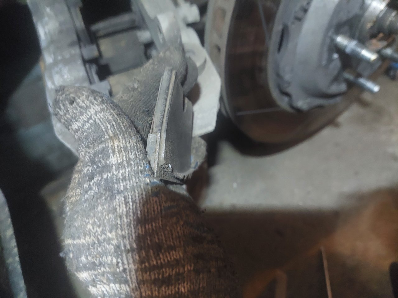

Всем привет .Предыдущая поездка показала ,что надо менять колодки.На оригинальных тормозах колодки менял раз в пол года ,на новых раз в 2 года - 4 колодки и 8 поршней.Сложного ничего нет если есть нужный инструмент.В задних износ был 50% поэтому - проверил и поставил обратно. До этого стояли красные колодки ,которые при 200км.ч тормозят легко и чем горячее ,тем лучше торможение ,но на холодную тормозить вообще не хотят.Выехал из гаража и на скорости 40км.ч нужно прогреть колодку и давить на педаль тормоза нужно ощутимо ,потом все нормально .Спрашивал владельцев ,у которых такие же колодки и у них тоже самое.теперь стоят более мягкие .Посмотрим ,на что они способны.
