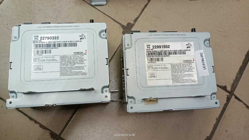

  1. Прошивкой от 2008мг лично я убил магнитолу на 2014мг. Призываю читающих это быть аккуратнее, там не все так однозначно. Есть два варианта набора файлов: для частичной и для полной прошивки. Полный вариант прошивки обновляет процессор, который связывает в кучу gmlan, радио, gps, xm и графическую голову. Оно должно точно соответствовать комплектации магнитолы. На разных годах GM ставил разные компоновки сильвербокса. Хотя возможно всё проще и одна компоновка была разработана на дорест, а вторая - на рест. В моем случае (даунгрейд прошивки) они оказались убийственно невзаимозаменяемы с получением в итоге кирпича. В прикрепе показано как выглядит полный вариант прошивки от 2008 года. Если что то при прошивке пойдёт не так, то магнитола не загрузится. Если она не загрузится (то есть не останется хотя бы живого загрузчика без остального софта) - вы никогда не сможете подсунуть взамен нее в машину ничего, кроме новой и чистой магнитолы под свой модельный год. И да, при окирпиченной магнитоле не работает центральная панель, ничего нельзя сделать, кроме как помигать аварийкой. Климат становится в аварийный режим +23град и 27 процентов открытия заслонок без возможности что то отрегулировать. Починить - очень дорого и больно, а в нынешней обстановке может оказаться вообще невозможно. Меня смогли починить только в 3К. А я уже хотел ставить кетай тесла стайл. На втором фото показываю прямую замену сильвербокса применительно к 2014мг (справа моя родная с моим вином, слева - более ранняя и абсолютно чистая)
