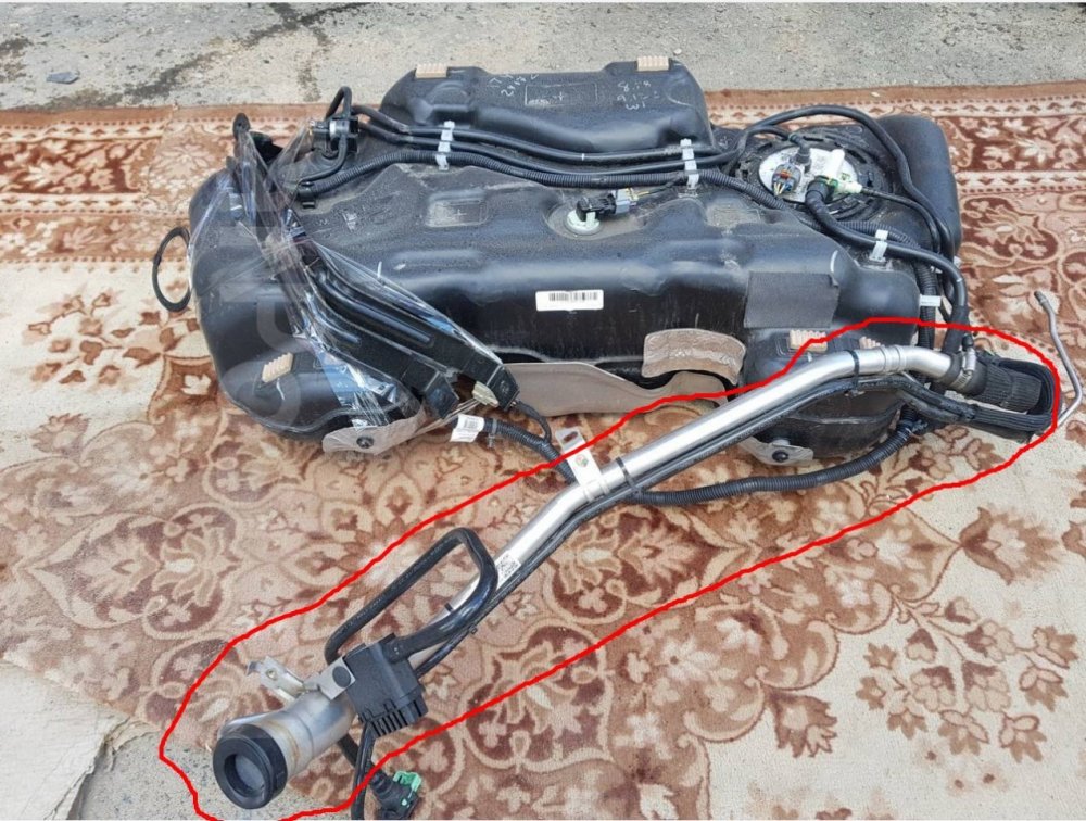

  3. Да, это похоже на защелки, я их чуток отгибал, но под ними голый металл, без дырок. 2 защелки сверху, 2 снизу. Скорее всего труба на конце немного развальцована и эти защелки как раз для того, чтобы вся конструкция не соскакивала. В любом случае все это выглядит очень монолитно, без малейших люфтов...мне не удалось даже малость расшатать эту заглушку, как не старался. Имхо без специального инструмента все это не представляется возможным вытащить. Завтра поеду, будут ковырять. Уповаю на то, что в сервисе сталкивались с похожими конструкциями и знают где поддеть и куда потянуть
  4. А общем самостоятельно поковырялся немного - ничего не получилось. В среду записался на сервис, расскажу. По предварительным размышлениям внешнее черное пластмассовое кольцо на фотографии на горловине - нужно вырывать как-то, чтобы починить шторку. Надеюсь сильно не сломают. В багажник бесполезно лезть, там вся труба заливная идет в сборе, часть не отсоединить, только целиком. Вот как выглядит вся эта труба в натуральном виде: Она так и продается сразу в сборе Очень не хочется ради соскочившей шторки менять всю эту конструкцию. Если удастся выдрать вот этот элемент без поломки и починить его, было бы неплохо:
