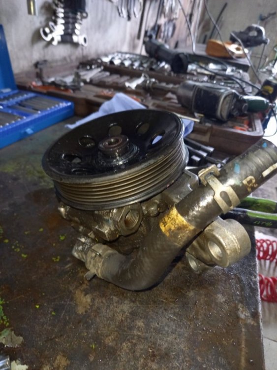

Насос ГУР плохо крутится руль
Пока меняешь клапан - ДВС остывает, заводишь, крутишь - радуешься до первого хорошего прогрева и на парковке ловишь опять"закусывание" баранки на ХХ. Чуть "газу" - помогает ровно встать в строй.
15 тыр и месяц ожидания доставки из-за океана - просто обновление своего авто.
Он , клапан на рейке, начинает работать после 120(или 130) км/час. Но если его отключить(снять фишку) - ЕСП система кажется ругается. Я как то описывал свои трюки с ним.
Мастера по ГУрам отвечают, что при наших симптомах - только на горячую и на ХХ - закусывает перепускной клапан в ГУРе. Помогает "загуститель" в жидкость ГУР и поднятие Холостых оборотов.
Я уже думал подобрать шкиф ГУРа меньшего диаметра, либо сточить наш - будет больше оборотов на валу ГУРа.
2й вариант проблемы - при нагреве ДВС ведет корпус ГУРа, от того лопасти клинят в насосе.

Гайку трубки победили. Но сообщили,что диаметр гайки кот.вкручивается в гур, а в неё трубка - отличен от Газелевской.
Перепускные клапана тоже разные.
Как то получается вариант про который в начале темы писал клубень с авто BLS, он там переваривал.
Засада. Бегу в СТО смотреть
С большим трудом, помяв родной шкиф, сняли его, грея его  слабо и сильно, горелкой и индукционкой.
Ставить такой,не проверив у токарь на соосность страшно. Т что эпопея до завтра.
Все таки резьба входа трубки в насос одинакова, это порадовало.
Сама гайка входная,под которой клапан- другая по внешней резьбе.  Клапана совсем разные принципиально
Задача была иметь отступной вариант и максимально не повредить родной Гур. Не вышло.
С начала цеплялись сьемником за кольцо с выступления пл центру нашего шкива,чтоб края не гнуть - губы сьемника порвали.
Стали большим сьемником за края шкива- гнутся края,шкив продавливается.
Края и дорожки шкива погнуты. Ощущение,что и плоскости у шкива по отношению к оси вала нарушены. Визуально и на родных поверхности не проверить, гуляет. На осмотр к токарю завтра.
На валу задиры от старого шкива.
От прогревов перегревов вал родного гора вращается трудно и с зацепами- в утиль, обратной дороги нет.
С нового гора шкив отщелкнулся под прессом легко. Гур на весу  уперлись через шкив в вал и выскочил.
Про наши перепускные клапана ( от них наши проблемы) я писал- они совсем разные и не подменишь.

Одним съемником пытались цепляться за спец.буртик посадочного кольца на вал - не получилось, оторвались зацепы у съемника.
Другим съемником побольше уже пришлось цепляться за края шкива,чем и сдвинули соостность.
У моего Шкива сдвинуты и плоскости и соосность вала. 2 токаря отказались выровнять. Сегодня скажет 3-тий вердикт. Пока в поиске Шкива. Новых нет. Б.У. только в сборе со старым ГУРом 8-12 тыр.
Что узнал: при том,что ГУРы и Кронштейны одинаковы на 2008-2011г.в. - А вот Шкивы разные!!
- Шкив 08-10г.в. № 12574521, Диаметр внешний=125мм.
- Шкив от 11г.в. и далее № 12613170 , Д = 130мм.  и подойдет на 3,0 л ДВС.
В продаже ГУРы 08-10г.в., хотя пишут и 12й и 13год. Я одну доставку уже оплатил и в пути отменил - сравнив фото и сделав проанализировав.
Нашел Шкив с родным номером 12613170 но от 3,0л LF1.
Жду вердикт 3-го токаря, жду набор съемников за 5тыр, готов к заказу шкива за 4,5р + 1500р за срочную доставку, новый ГУР-газ 7тыр, 2л. жижи FEBI 32600 на 2,5тырика.
Как то так с грустцой. хотел отписаться по завершению.
Повеселило то, когда узнал , что шкив от 08-10г.в. меньшего диаметра. У меня позакусывало руль только на ХХ по жаре. Была мысль отдать токарю и уменьшить его внешний Д - для увеличения оборотов на валу - добавило бы давление и легкости руля. Но смущает момент вылета посадочной плоскости под ремень. Т.к. , повторюсь, разница в ДВС 08-10г.в. и 11.14г.в. в количестве ремней и видимо в их диаметрах и вылетах.
блин, а точно у мастеров прямые руки? у меня все сделали 2 человека практически в гаражах, до этого такого не делали, вчера жижу гур менял, сказали сеточка бочка в мееелкой стружке, хз с нового или старого))) сменю бачоГ отпишусь что изменилось
Отличаются "руки", обыкновенные сьемники 2-х или 3-х лапные, да и сами шкивы новые и старые отличаются видимо по штамповке и стали.
2х лапным тянешь- усилие в 2х точках и гнешь 2 плоскости.
3-х лапным видимо усилие распределяется.
За спец .сьемное кольцо у вала трудно цепануть. Сломали 1 сьемник.
За эти 2 дня понасмотрелся фоток от продавцов- по виду первые шкивы поувесистей.
Возможно gm как и многие пошёл на облегчение со всеми вытекающими.
Это мой. Вставить фото ранних 08-10г.в. не получается
