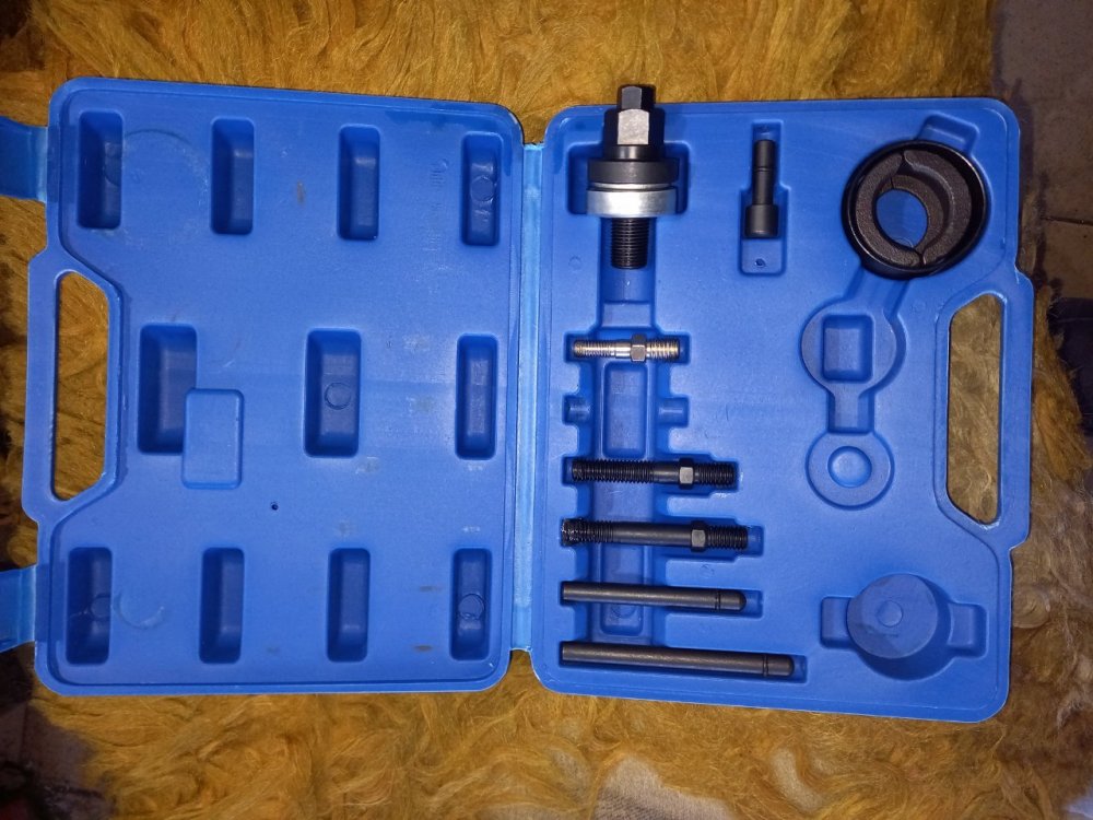

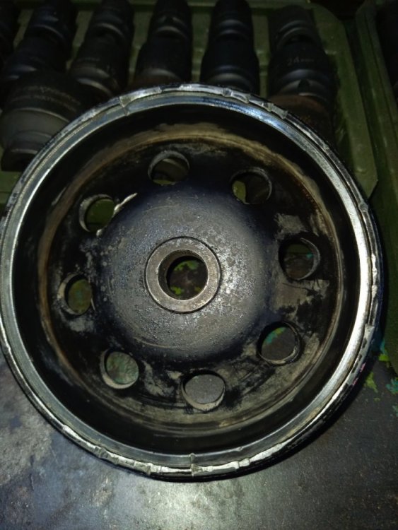

Это популярное сообщение. Вит Опубликовано: 1 августа 2023 Это популярное сообщение. Жалоба Share Опубликовано: 1 августа 2023 (изменено) Вчера вечером закончилась недельная веселуха по замене ГУРа: С трудом отыскал и заказал Шкив отдельно от насоса - для LLT 3,6л 08-10г.вып. и 3,0л. LF1 Шкив № 12574521 за 4,5тыр +0,6 доставка. Дал продавцу 1,2тыра на срочную, но он решил сэкономить себе на сигареты видимо. (Павел из CX-27 - есть претензия). Все отдают в сборе за 8-12 тыр. Есть внешние отличия по форме, штамповке и сварке, а так же по вылету шкива от посадочного кольца. Но там 1-3 мм роли не сыграло. Ниже мой родной измученный Шкив, который 3 станочника не смогли отцентровать. По новому Насосу ГУР-газель: длина вала больше на 3мм и визуально вал/подшипник в новых изменен по сравнению с фото на первых страницах. - Спилить пришлось и 2-е внутреннее "ухо" напротив, т.к. мешало установке, упиралось. - Штуцер под подающий шланг не меняли, только чуть повернули на нужный угол. - Шланг спокойно без перегибов оделся родной, что порадовало. Тот,что заказывал Максим чуть большего Диаметра и не хотелось хомутами перетягивать. - При установке пришлось мастерам пройтись мечиком в нижнем отверстии под кронштейн гура. Почему?-ни кто не понял, но болт длинный и не проходил до конца отверстия. Мастера сами заказали вот такой наборчик съемников для GM, вышел по их словам дешевле чем тот, что я заказывал и выкладывал фото. Заказ отменил. И так на меня повесили покупку шкива + более 5тыр, но то ладно. - Решили запресовывать шкив на месте, после установки ГУРа. Это упрощает сам процесс монтажа/демонтажа ГУРа. Дырки в Шкивах новых и старых типов не приспособлены, чтобы в них попасть болтом, а если попал - то головкой не пролезть. - Недопресовали Шкив на вал окло 2-3мм: было ощущение, что кромка шкива будет тереть о корпус гура. Ремень лег ровно по всем шкивам, соосно. Прокачали, проработал ДВС - все ровно. При ровном руле на всех оборотах ГУР работал тихо, пены в бачке не наблюдалось. При вращении на месте услышал небольшое жужжание, которого не было на старом гуре. Прокатился 3-5 км, при парковке у дома жужжания не услышал. Утром так же тихо. По ощущениям баранка полегчала на маневрах. Закусываний при нагреве и на ХХ пока не поймал, хотя с утреца уже +27С. Понаблюдаю. Все спасибо! Будем тестить далее. Изменено 1 августа 2023 пользователем Вит Сергей Николаевич, Maxim и SeaBreeze отреагировали на это 3 Ссылка на комментарий Поделиться на других сайтах More sharing options...

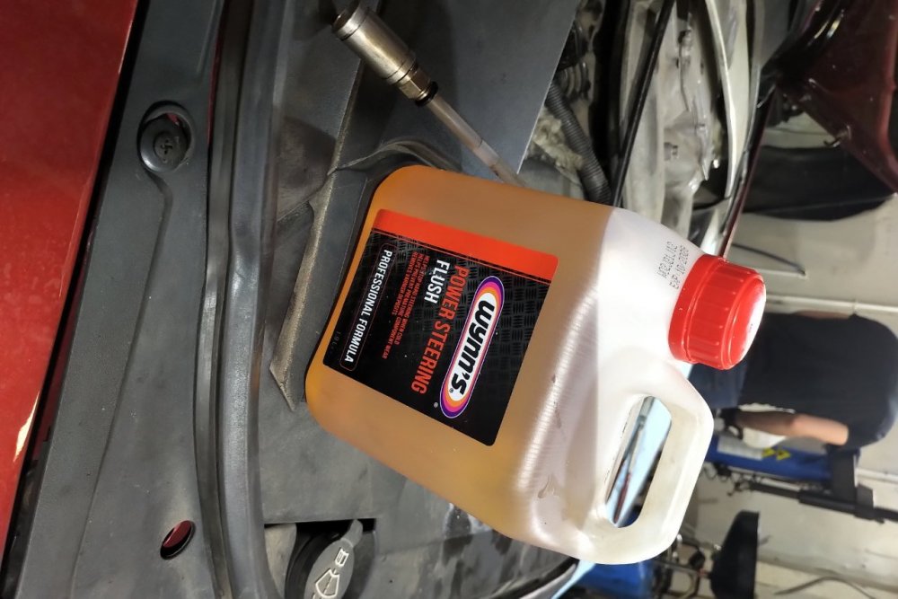

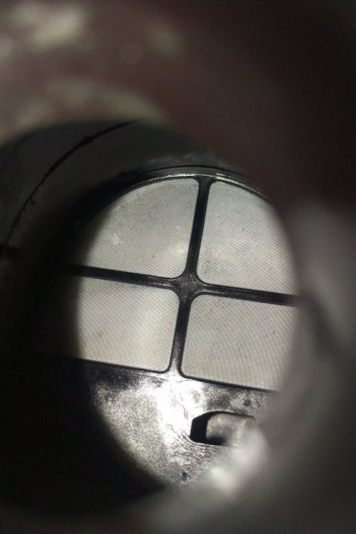

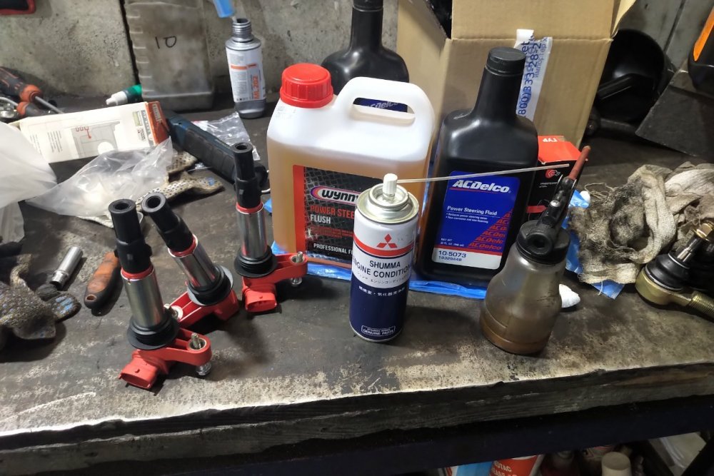

Maxim Опубликовано: 9 сентября 2023 Жалоба Share Опубликовано: 9 сентября 2023 Черная это перебор, я тут провел очередной круг борьбы с гуром, купил бачок с чистой сеткой, промыл ориг жижей, промыл жижей wynns (через работающий насос прямо), и снова залил до упора ориг жижей + супротек для гура, стал полегче руль, где-то кажется легче чем электро на мазде! Заодно масло махнул) промывка чистая почти выходила, те система чистая, в краях руль полегче стал, заметно SeaBreeze и Сергей Николаевич отреагировали на это 2 Ссылка на комментарий Поделиться на других сайтах More sharing options...

Maxim Опубликовано: 11 сентября 2023 Жалоба Share Опубликовано: 11 сентября 2023 1 час назад, zverradze сказал: 950 мл за глаза для промывки мало, если пипеткой там каждую каплю не цедить))) Сергей Николаевич отреагировал на это 1 Ссылка на комментарий Поделиться на других сайтах More sharing options...

Вит Опубликовано: 15 сентября 2023 Жалоба Share Опубликовано: 15 сентября 2023 Обоснова какая? На заводе авто с новым гуром не отказывают и жижи свежие для нас не заливают заново. Так? Мы ,Меняя гур ,промывку сделали и свежее залили. Я тож лишний литр взял,чтоб через недельку сменить. Но после 1тык всё чисто. Хотя помню,что у тебя мастера увидели на фильтре мелкие вроде стружки. Думаю стоит доп фильтр перед бачком воткнуть сменный. Есть такие Ссылка на комментарий Поделиться на других сайтах More sharing options...
Maxim Опубликовано: 15 сентября 2023 Жалоба Share Опубликовано: 15 сентября 2023 5 часов назад, Вит сказал: Обоснова какая? На заводе авто с новым гуром не отказывают и жижи свежие для нас не заливают заново. Так? Мы ,Меняя гур ,промывку сделали и свежее залили. Я тож лишний литр взял,чтоб через недельку сменить. Но после 1тык всё чисто. Хотя помню,что у тебя мастера увидели на фильтре мелкие вроде стружки. Думаю стоит доп фильтр перед бачком воткнуть сменный. Есть такие Лучше бачок сменить, на новый, сетка там хорошая, заодно и руль легче станет Ссылка на комментарий Поделиться на других сайтах More sharing options...
