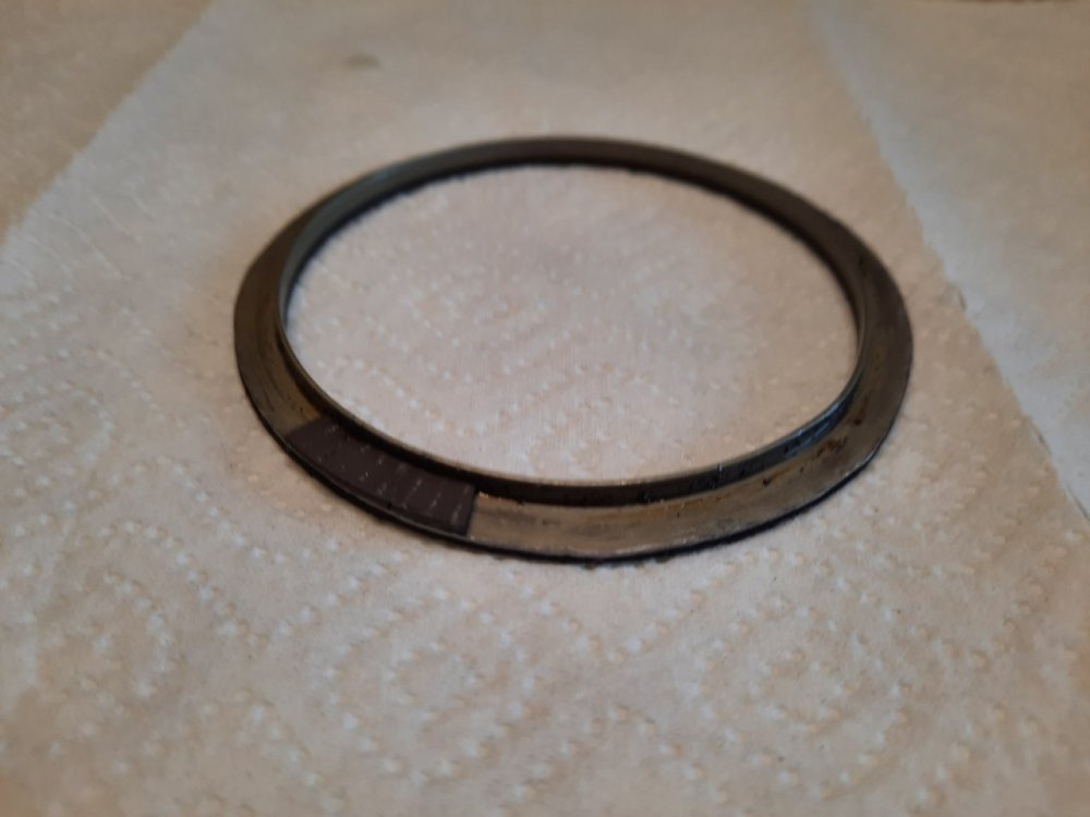

Вит Опубликовано: 9 июня 2021 Жалоба Share Опубликовано: 9 июня 2021 Попытка отковырять магн.кольцо абс от ступицы прошла не удачно! Долго откисал её нефрасом. С внутренней стороны почуть проходил тонким лезвием. Чуть углубился и осколок полетел. Из чего оно-кольцо,трудно сказать. Ступице 10лет, клей держит хорошо. Хотя на правой как месяц кусок отлетел сам. Есть ещё 1на ступица, но живая- про запас оставил. Портить не стал. Нужен антиклей, но чтоб кольцо не попортил. Ссылка на комментарий Поделиться на других сайтах More sharing options...

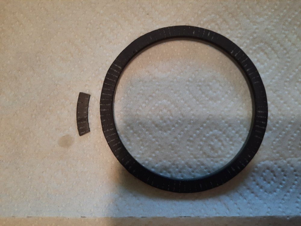

Сергей Николаевич Опубликовано: 21 мая 2022 Жалоба Share Опубликовано: 21 мая 2022 Короче ,магнитное кольцо рассыпалось. дунул я на него воздухом и полетели кусочки этого кольца. Они очень хрупкие. Может я их сжог этой жижей для чистки карбюратора. Блин, менять теперь рабочую ступицу из за этого грёбаного копеечного кольца. Snipx и Maxim отреагировали на это 2 Ссылка на комментарий Поделиться на других сайтах More sharing options...

Сергей Николаевич Опубликовано: 23 мая 2022 Жалоба Share Опубликовано: 23 мая 2022 21.05.2022 в 21:09, Maxim сказал: раскроши магнит, залей его туда обратно вместе с герметиком/клеем. должно сработать +- )))) Так не получится, кольцо поделяно на сектора, сектор магнитный, сектор не магнитный и так далее. Когда металлические опилки на него посыпишь это хорошо видно. 9 часов назад, SeaBreeze сказал: старую, без кольца не выкинул Можете замерить диаметр кольца? Хочу подобрать что нибудь от Тойоты. Ссылка на комментарий Поделиться на других сайтах More sharing options...

Сергей Николаевич Опубликовано: 26 мая 2022 Жалоба Share Опубликовано: 26 мая 2022 Вот, снял с Тойоты, ступица прошла 200 тыщ, кольцо в хорошем состоянии. С виду очень похоже. Рядом мой обломок кольца с Купехи. Кольцо это наклеено на металлическую обойму с буртиком. Как у нас оно наклеено , загадка, толи тоже на обойму, толи на сам подшипник. Жду размеров нашего кольца. Lev и Maxim отреагировали на это 2 Ссылка на комментарий Поделиться на других сайтах More sharing options...

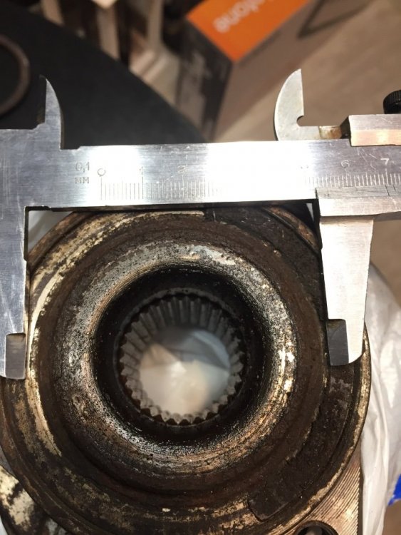

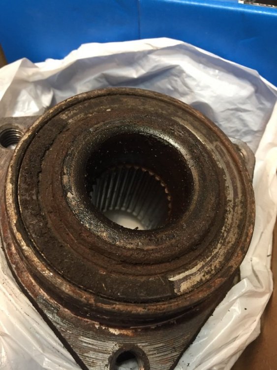

SeaBreeze Опубликовано: 26 мая 2022 Жалоба Share Опубликовано: 26 мая 2022 (изменено) Штанген забыл. Сейчас поищу. Собственно, самого кольца у меня на той ступице нет, есть рабочая ступица без кольца. Могу измерить место, куда приклеивалось это кольцо. Думаю, не стоит заниматься этим, поскольку если кольцо отклеится или сломается, опять попадос на снятие. У меня задняя была. Просто купил новую да и всё. Если передняя, то можно позаморачиваться, если очень хочется, но кажется, овчинка выделки не стоит. (Это если машина RWD, как у меня). Это моё личное мнение. Изменено 26 мая 2022 пользователем SeaBreeze Сергей Николаевич отреагировал на это 1 Ссылка на комментарий Поделиться на других сайтах More sharing options...
