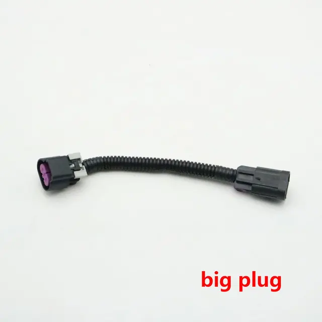

Vitamin4eg Опубликовано: 25 октября 2021 Жалоба Share Опубликовано: 25 октября 2021 Всем привет! Никто себе такую приблуду не ставил? https://a.aliexpress.com/_ANVC85 Ссылка на комментарий Поделиться на других сайтах More sharing options...

Rodomir Опубликовано: 14 декабря 2024 Жалоба Share Опубликовано: 14 декабря 2024 25.10.2021 в 14:56, Vitamin4eg сказал: Всем привет! Никто себе такую приблуду не ставил? https://a.aliexpress.com/_ANVC85 Понимаю, что много воды утекло, но может кому пригодится. Вполне рабочая штука без колхоза, ошибок и побочных эффектов. Поставил, все работает (вернее - не работает старт/стоп), никаких сообщений система не выдает. Отличное решение и убрать, если отпадет необходимость две секунды! Vitall M и Maxim отреагировали на это 2 Ссылка на комментарий Поделиться на других сайтах More sharing options...
scarface Опубликовано: 16 декабря 2024 Жалоба Share Опубликовано: 16 декабря 2024 (изменено) Я купил себе такую штуку, но у меня маленький разъем(они после 19го года поменялись). Теперь валяется. Могу подарить кому-нибудь. Изменено 16 декабря 2024 пользователем scarface Maxim и Vitall M отреагировали на это 2 Ссылка на комментарий Поделиться на других сайтах More sharing options...
Rodomir Опубликовано: 18 декабря 2024 Жалоба Share Опубликовано: 18 декабря 2024 16.12.2024 в 11:23, scarface сказал: Я купил себе такую штуку, но у меня маленький разъем(они после 19го года поменялись). Теперь валяется. Могу подарить кому-нибудь. Да, размерность надо сразу смотреть. Думаю не сложно и перепаять, но нужно где то взять нужный разъем и руки приложить. Наверное проще купить новый!) Ссылка на комментарий Поделиться на других сайтах More sharing options...
scarface Опубликовано: 23 декабря 2024 Жалоба Share Опубликовано: 23 декабря 2024 Купил другой с маленьким разъемом. 300 ру цена всего Ссылка на комментарий Поделиться на других сайтах More sharing options...

scarface Опубликовано: 14 апреля 2025 Жалоба Share Опубликовано: 14 апреля 2025 Все ок. Не глохнет больше, но лампочка горит типа активна система Maxim отреагировал на это 1 Ссылка на комментарий Поделиться на других сайтах More sharing options...
