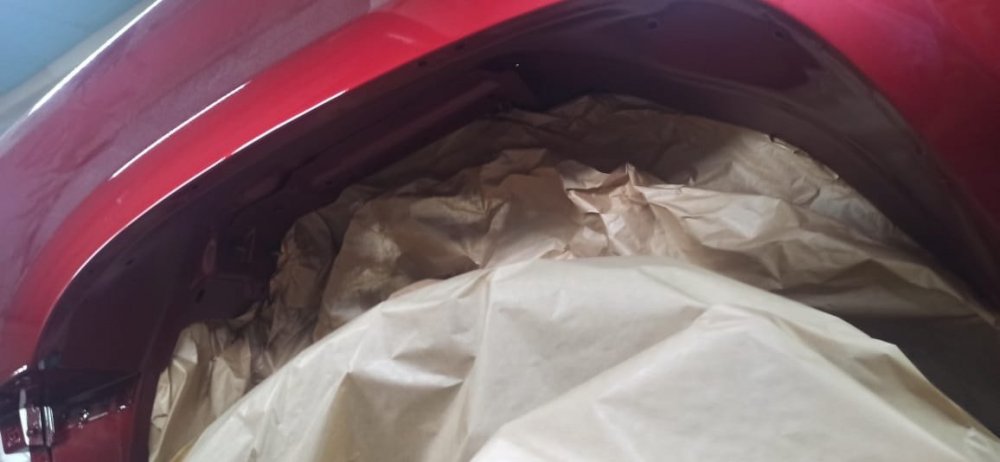

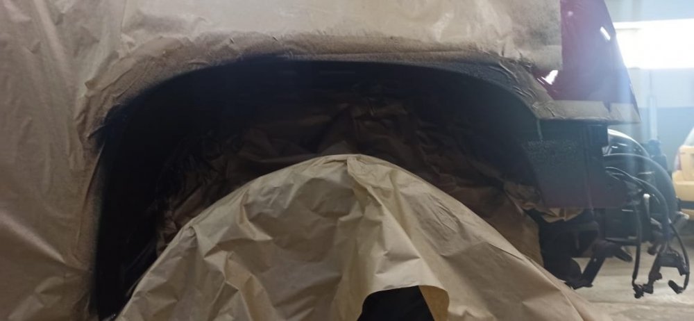

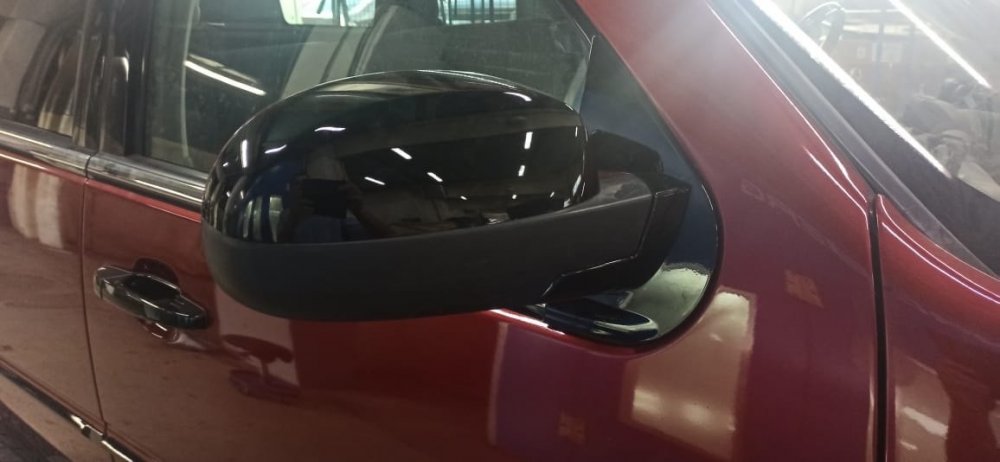

artbyz Опубликовано: 30 июля 2021 Автор Жалоба Share Опубликовано: 30 июля 2021 Антикорим арочки Maxim и Специалист отреагировали на это 2 Ссылка на комментарий Поделиться на других сайтах More sharing options...

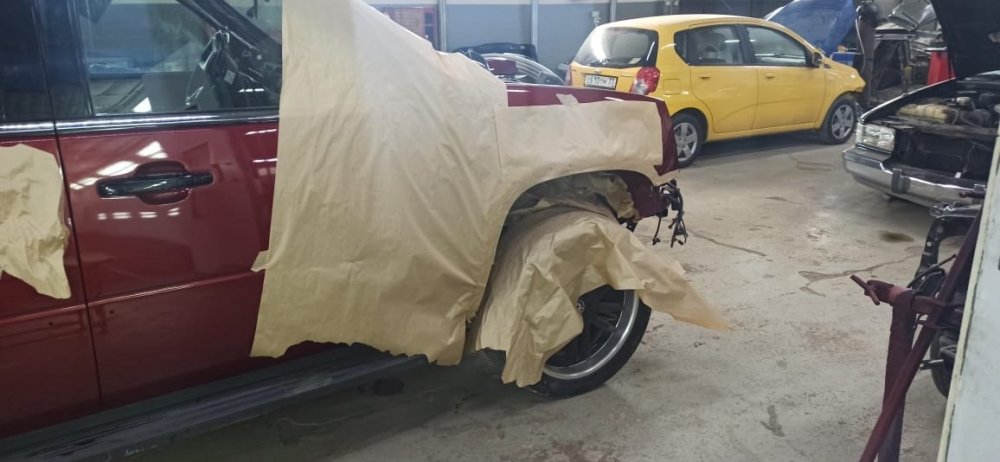

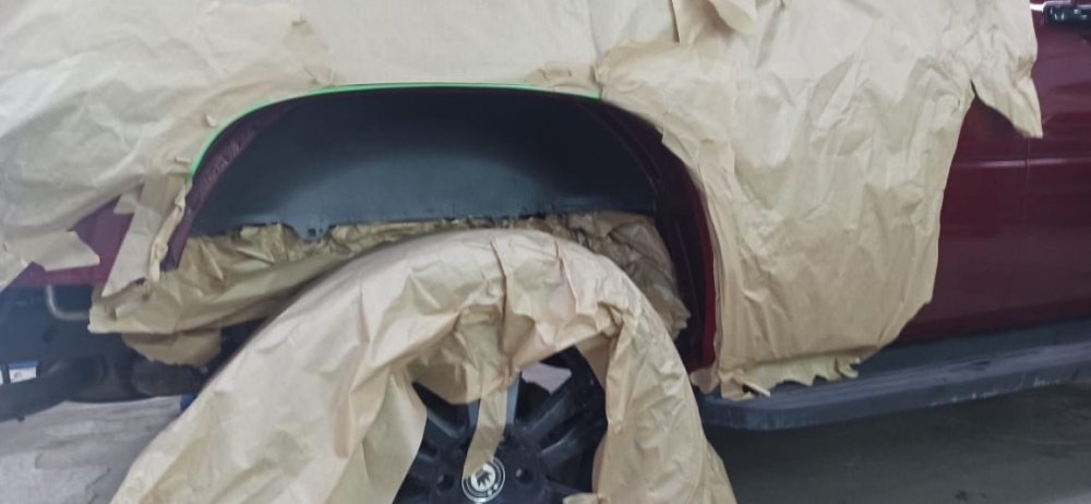

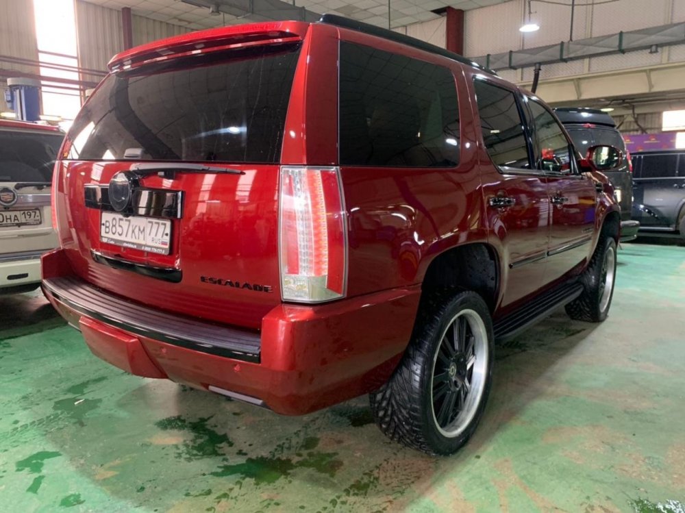

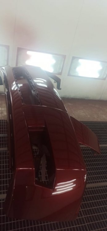

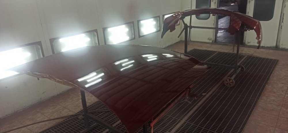

artbyz Опубликовано: 31 июля 2021 Автор Жалоба Share Опубликовано: 31 июля 2021 Можно ли успеть до воскресения?)) Утро субботы, остаться собрать морду и покрасить задний бампер ) Maxim отреагировал на это 1 Ссылка на комментарий Поделиться на других сайтах More sharing options...

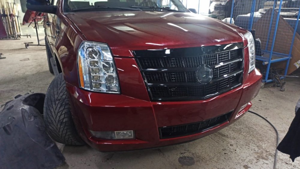

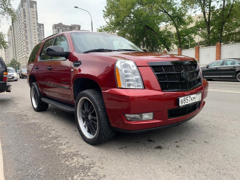

artbyz Опубликовано: 1 августа 2021 Автор Жалоба Share Опубликовано: 1 августа 2021 (изменено) 16 минут назад, SeaBreeze сказал: Классно, конечно, всё получается! А ведётся ли счёт деньгам в этом мероприятии? Понимаю, что когда делаешь для себя, особо денег не жалеешь, но всё-таки хочется после завершения всех работ понять во что обошлась эта история... да все учтено конечно, цена уровня самого дорогого в продаже 3 эска Морда собрана Изменено 1 августа 2021 пользователем artbyz Maxim и Специалист отреагировали на это 2 Ссылка на комментарий Поделиться на других сайтах More sharing options...

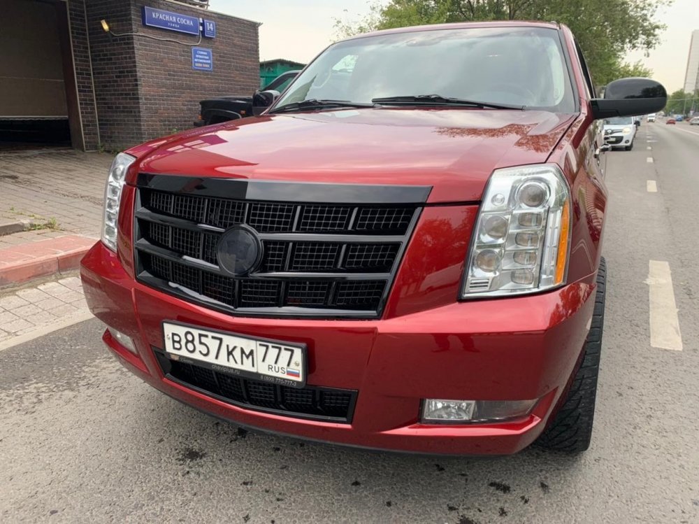

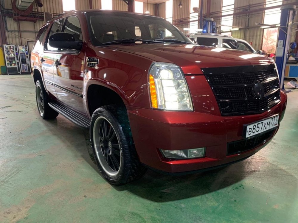

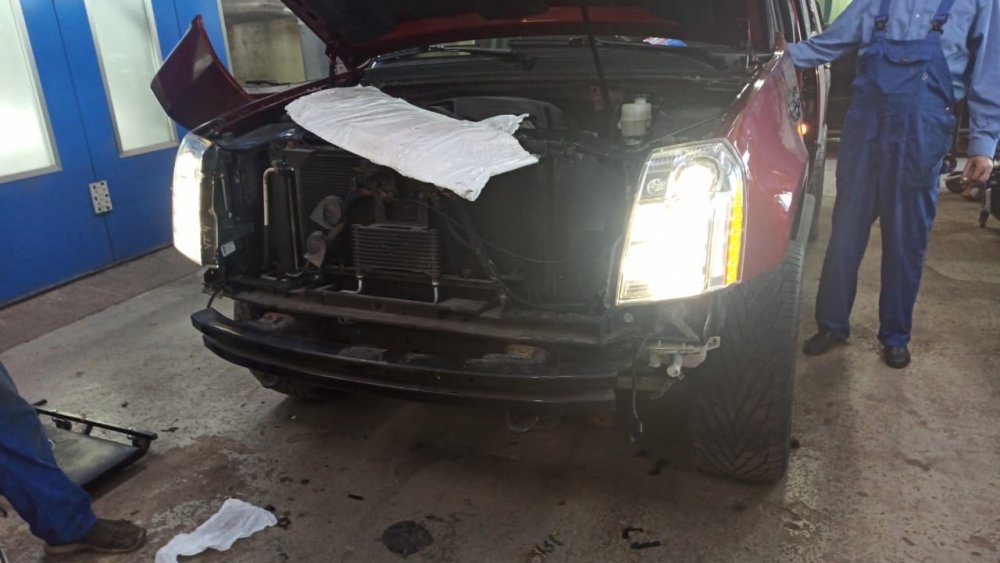

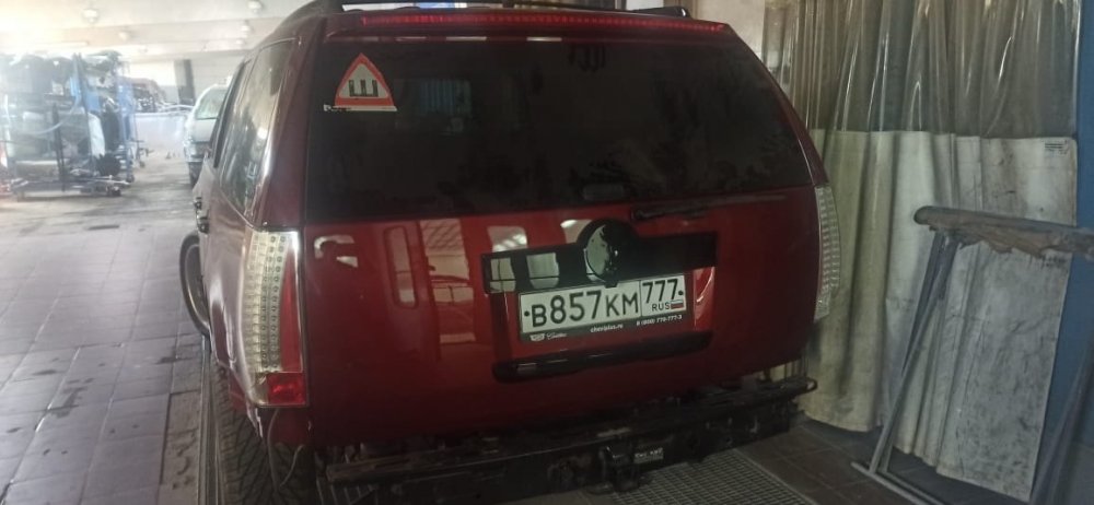

artbyz Опубликовано: 2 августа 2021 Автор Жалоба Share Опубликовано: 2 августа 2021 Полуфинал действа. Продолжение следует в сентябре. Сергей Николаевич, Maxim и SeaBreeze отреагировали на это 2 1 Ссылка на комментарий Поделиться на других сайтах More sharing options...

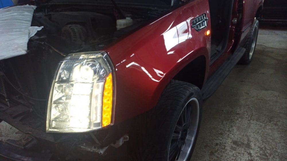

Специалист Опубликовано: 7 октября 2021 Жалоба Share Опубликовано: 7 октября 2021 Сколько стоят такие фары,это новые ? Ссылка на комментарий Поделиться на других сайтах More sharing options...
artbyz Опубликовано: 8 октября 2021 Автор Жалоба Share Опубликовано: 8 октября 2021 200+ Ссылка на комментарий Поделиться на других сайтах More sharing options...

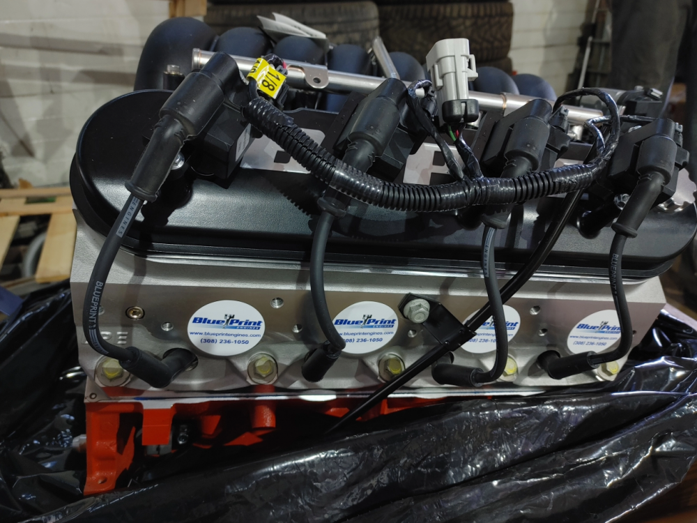

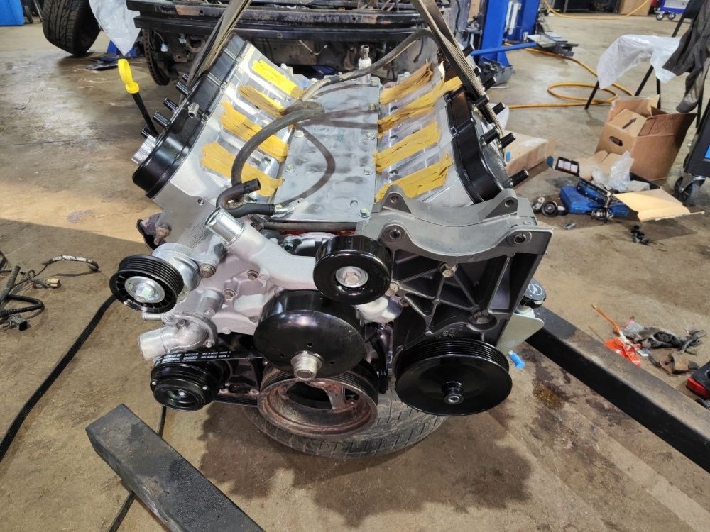

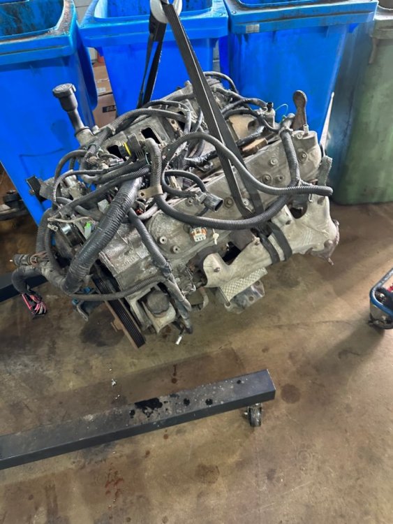

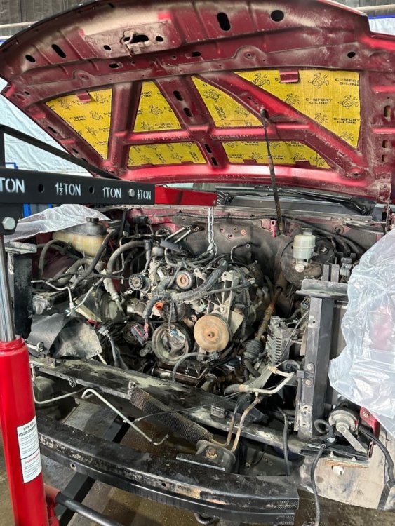

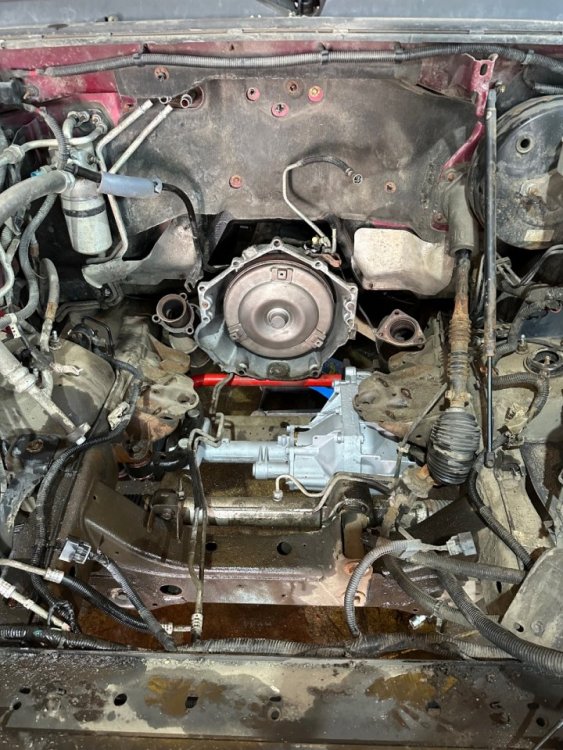

artbyz Опубликовано: 26 апреля 2023 Автор Жалоба Share Опубликовано: 26 апреля 2023 Давно в эту ветку не писал. В силу определенных обстоятельств 7 литровый мотор ставится в красного. В белый пойдет компрессорный мотор. перед тем как поставить новый мотор мы замерили раздатку, мост, а то ведь порвет ) пока все идет не совсем по плану, впуск мотора не вписался, вначале хотели пилить, но тут и помпа не стала от эскалейда, а ждать короткую помпу мясяц, поэтому решили ставить родной впускной.(он точно не хуже, ибо он больше Mosquito и Maxim отреагировали на это 2 Ссылка на комментарий Поделиться на других сайтах More sharing options...

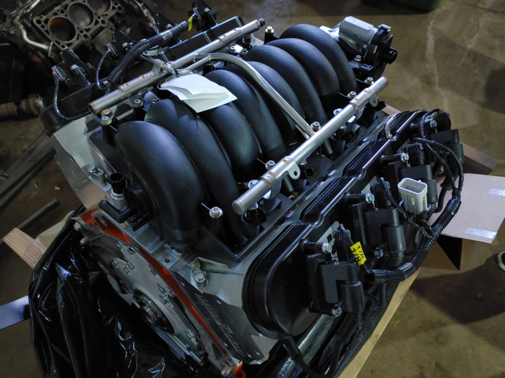

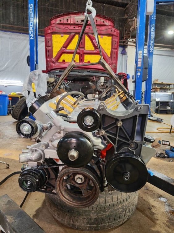

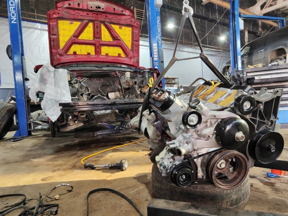

Это популярное сообщение. artbyz Опубликовано: 27 апреля 2023 Автор Это популярное сообщение. Жалоба Share Опубликовано: 27 апреля 2023 И так новое сердце, с несколькими старыми железками, шкиф вала, коллектора, заезжает в машину Mosquito, Tony Montana и Maxim отреагировали на это 3 Ссылка на комментарий Поделиться на других сайтах More sharing options...

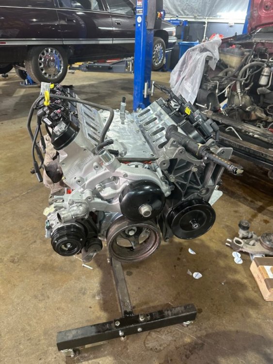

Это популярное сообщение. artbyz Опубликовано: 27 апреля 2023 Автор Это популярное сообщение. Жалоба Share Опубликовано: 27 апреля 2023 Сердце установлено Tony Montana, Maxim, Mosquito и 3 других отреагировали на это 6 Ссылка на комментарий Поделиться на других сайтах More sharing options...

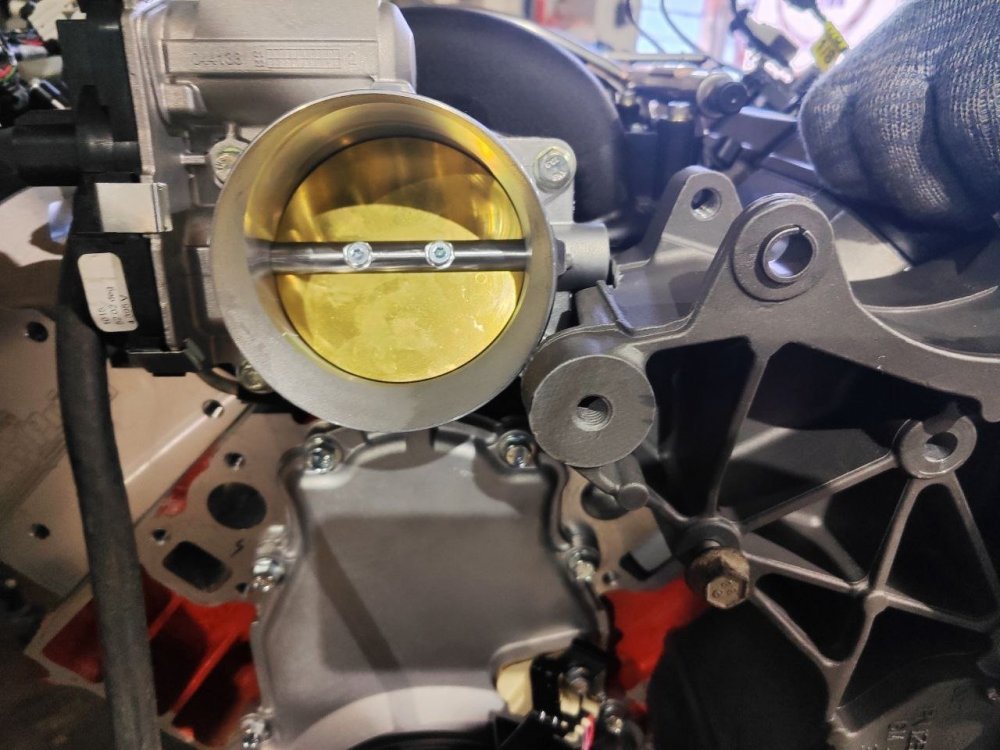

Это популярное сообщение. artbyz Опубликовано: 28 апреля 2023 Автор Это популярное сообщение. Жалоба Share Опубликовано: 28 апреля 2023 (изменено) Мотор запущен! 1. впуск пришлось оставить сток, нулевик не подошел из за сенсора маф. 2. Пока заводится только с перегазовки, как классический мускул кар, надо колдовать над настройкой прошивки. 3. едет, просто ракета! Кто бы что не говорил, теперь задумался, а нужен ли компрессор, в пикап. Ощущение от атмосферного монстра просто потрясающие! Изменено 28 апреля 2023 пользователем artbyz Tony Montana, Mosquito, Maxim и 1 другой отреагировали на это 3 1 Ссылка на комментарий Поделиться на других сайтах More sharing options...
Специалист Опубликовано: 3 мая 2023 Жалоба Share Опубликовано: 3 мая 2023 Я думал ,что шкивы на моторе тоже тюнинговые ,они легче и лошадей прибавляют. Ссылка на комментарий Поделиться на других сайтах More sharing options...
artbyz Опубликовано: 3 мая 2023 Автор Жалоба Share Опубликовано: 3 мая 2023 13 минут назад, специалист сказал: Я думал ,что шкивы на моторе тоже тюнинговые ,они легче и лошадей прибавляют. Зачем? Это все переделывать в машине Ссылка на комментарий Поделиться на других сайтах More sharing options...

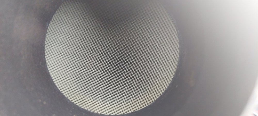

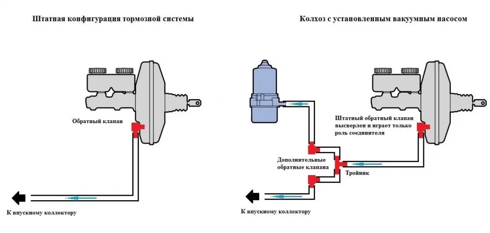

Это популярное сообщение. artbyz Опубликовано: 11 мая 2023 Автор Это популярное сообщение. Жалоба Share Опубликовано: 11 мая 2023 (изменено) Новости с полей: 1. Вырезали пока катализаторы. 2. Благодаря Саше Фролову и Владиславу (Vlad0380 с драйв2) машина наконец то настроенна для обкатки. 3. Сейчас колдуем с тормозами, вакуумный мотор от ситика не справляется с обьемом ВУТ эскалейда. пока идем к такой схеме подключения, без доп клапана на тройнике в сторону мотора, нет почти эффекта. 4. В планах, заказны равно длинные коллектора и будут сварен низ выхлопной системы с металическими катализаторами Изменено 11 мая 2023 пользователем artbyz Maxim, Tony Montana и Coced отреагировали на это 3 Ссылка на комментарий Поделиться на других сайтах More sharing options...
Специалист Опубликовано: 13 мая 2023 Жалоба Share Опубликовано: 13 мая 2023 У эскалейда керамические катализаторы стоят далеко от выхлопного коллектора ,поэтому они ходят долго.Я свои проверял на 200т.км пробега и они были в отличном состоянии.Имеется в виду ,что керамика не высыпается вообще.Соты полностью целые. А равнодлинные коллектора надо обязательно обматывать ,иначе выезд на природу может обернуться пожаром .Авто сгорит за 3 минуты. Maxim и Mosquito отреагировали на это 2 Ссылка на комментарий Поделиться на других сайтах More sharing options...
artbyz Опубликовано: 13 мая 2023 Автор Жалоба Share Опубликовано: 13 мая 2023 25 минут назад, специалист сказал: У эскалейда керамические катализаторы стоят далеко от выхлопного коллектора ,поэтому они ходят долго.Я свои проверял на 200т.км пробега и они были в отличном состоянии.Имеется в виду ,что керамика не высыпается вообще.Соты полностью целые. А равнодлинные коллектора надо обязательно обматывать ,иначе выезд на природу может обернуться пожаром .Авто сгорит за 3 минуты. Керамические катализаторы горели на этом моторе, шел запах от них, именно что они горят. Уже куплены спортивные катализаторы, металические. Коллектора конечно обмотаем, но машино чисто для трассы. Ссылка на комментарий Поделиться на других сайтах More sharing options...
Специалист Опубликовано: 13 мая 2023 Жалоба Share Опубликовано: 13 мая 2023 Наверное запах от масла шел ,если сальники клапанов пропускали ? Ссылка на комментарий Поделиться на других сайтах More sharing options...
artbyz Опубликовано: 13 мая 2023 Автор Жалоба Share Опубликовано: 13 мая 2023 24 минуты назад, специалист сказал: Наверное запах от масла шел ,если сальники клапанов пропускали ? Нет, именно запах что керамика горит, он не едкий, но не приятно, когда выбивали катализаторы, видно было что они подгорели со стороны коллекторов. Ссылка на комментарий Поделиться на других сайтах More sharing options...
