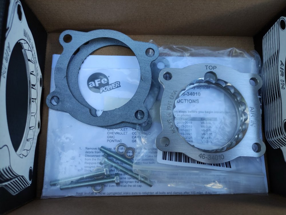

Coced Опубликовано: 16 мая 2023 Автор Жалоба Share Опубликовано: 16 мая 2023 Silver Bullet Throttle Body Spacers aFe 46-34010. В комплекте проставка, пара прокладок и болтики. Установка занимает 5 минут, за одно и дроссель помыть можно. Maxim отреагировал на это 1 Ссылка на комментарий Поделиться на других сайтах More sharing options...
Lev Опубликовано: 16 мая 2023 Жалоба Share Опубликовано: 16 мая 2023 7 минут назад, Coced сказал: Silver Bullet Throttle Body Spacers aFe 46-34010. В комплекте проставка, пара прокладок и болтики. Установка занимает 5 минут, за одно и дроссель помыть можно. А какую задачу оно решает ? Ссылка на комментарий Поделиться на других сайтах More sharing options...
Coced Опубликовано: 16 мая 2023 Автор Жалоба Share Опубликовано: 16 мая 2023 3 минуты назад, Lev сказал: А какую задачу оно решает ? Комбинация зубчатой/спиральной конструкции создает турбулентность, благодаря чему воздушно-топливный заряд тщательно смешивается для полного сгорания. Их специально разработанная зазубренная кромка уменьшит свистящий звук, обычно связанный с проставками корпуса дроссельной заслонки. Прокладки корпуса дроссельной заслонки aFe Silver Bullet увеличивают объем между дроссельной заслонкой и цилиндром, улучшая объемную эффективность. Ссылка на комментарий Поделиться на других сайтах More sharing options...
Mosquito Опубликовано: 16 мая 2023 Жалоба Share Опубликовано: 16 мая 2023 С прямым впрыском чего оно там смешивает в топливной смеси ? Сергей Николаевич отреагировал на это 1 Ссылка на комментарий Поделиться на других сайтах More sharing options...
Coced Опубликовано: 16 мая 2023 Автор Жалоба Share Опубликовано: 16 мая 2023 Только что, Mosquito сказал: С прямым впрыском чего оно там смешивает в топливной смеси ? Фильтр нулевик наверно тоже не дает прихода)) Ссылка на комментарий Поделиться на других сайтах More sharing options...
artbyz Опубликовано: 16 мая 2023 Жалоба Share Опубликовано: 16 мая 2023 2 часа назад, Coced сказал: Фильтр нулевик наверно тоже не дает прихода)) Нулевик дает прирост только на пике оборотов и то только при настройке. Ссылка на комментарий Поделиться на других сайтах More sharing options...
Maxim Опубликовано: 16 мая 2023 Жалоба Share Опубликовано: 16 мая 2023 7 часов назад, Coced сказал: Установка занимает 5 минут, за одно и дроссель помыть можно. Опля, я думал она раза в 2-3 толще, ну ждем тестдрайва) И на этой фотке она у тя кверх ногами, ну так на всякий случай)))) GanS6 и Сергей Николаевич отреагировали на это 1 1 Ссылка на комментарий Поделиться на других сайтах More sharing options...
Сергей Николаевич Опубликовано: 16 мая 2023 Жалоба Share Опубликовано: 16 мая 2023 8 часов назад, Mosquito сказал: С прямым впрыском чего оно там смешивает в топливной смеси ? Наверно газы из картера взбалтывает Ссылка на комментарий Поделиться на других сайтах More sharing options...
Coced Опубликовано: 17 мая 2023 Автор Жалоба Share Опубликовано: 17 мая 2023 (изменено) 10 часов назад, Maxim сказал: Опля, я думал она раза в 2-3 толще, ну ждем тестдрайва) И на этой фотке она у тя кверх ногами, ну так на всякий случай)))) Она так и ставится) углубление внизу под дроссель (в нём тоже есть отверстие) Изменено 17 мая 2023 пользователем Coced Ссылка на комментарий Поделиться на других сайтах More sharing options...

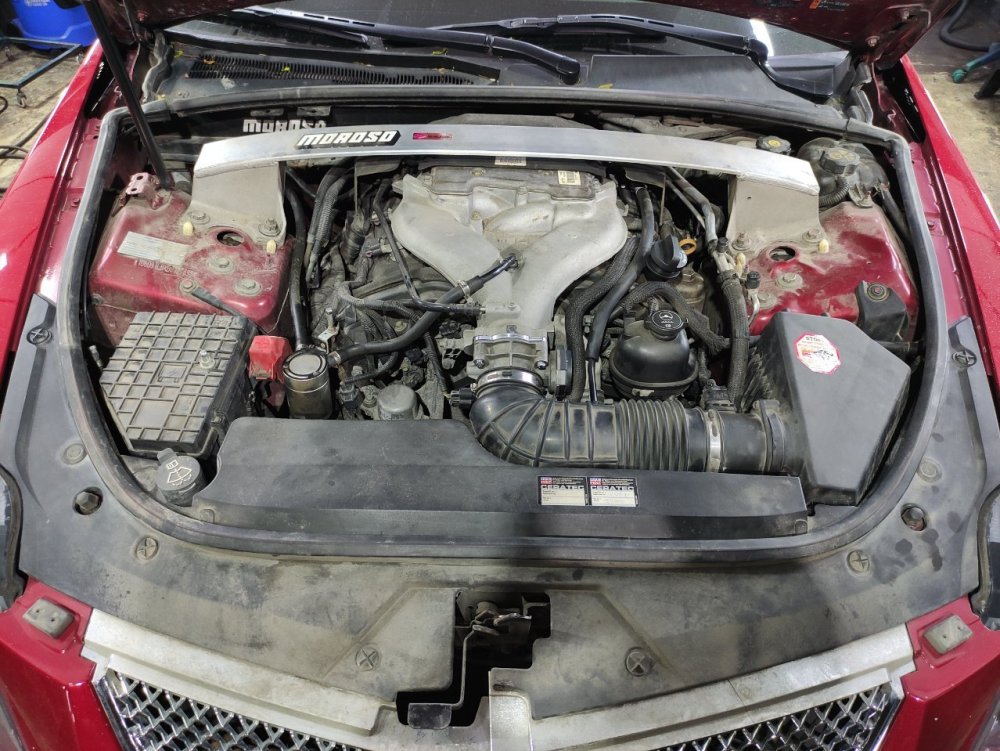

Coced Опубликовано: 18 мая 2023 Автор Жалоба Share Опубликовано: 18 мая 2023 Детейлинг мойка подкапотного пространства сухим паром. Как было Как стало Мойку делал у отличного профессионала и мастера своего дела Сергея, компания Ecoparcar. Советую. Maxim и GanS6 отреагировали на это 2 Ссылка на комментарий Поделиться на других сайтах More sharing options...

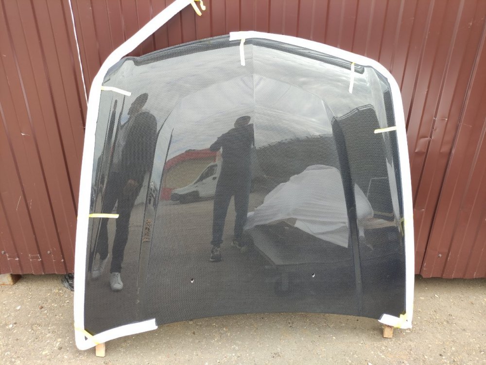

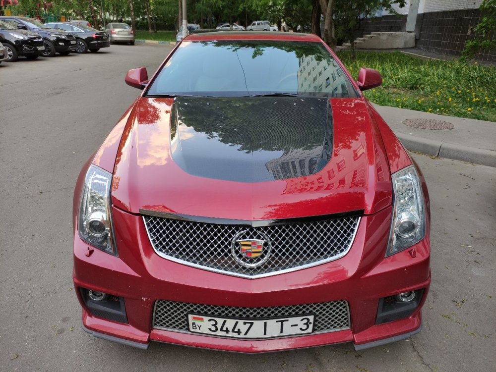

Coced Опубликовано: 25 мая 2023 Автор Жалоба Share Опубликовано: 25 мая 2023 Приехала долгожданная посылка. Как раз в гости заехал Tony Montana и приступили к анпакингу с топором и молотком . Качество огонь, выглядит круто! Сразу накинули на авто, вроде как подходит) Буквально через 5 дней клубный выезд Открытие сезона в Коприно. Сроки подгорают, и пришлось силой заставить Клубный малярный цех Rusremauto покрасить и установить капот. С чем они справились на все 100%. В данный момент стоит черный молдинг, за что благодарность Tony Montana. И в ближайшее время приедет новый хром. Сделаем красивые фоточки! SeaBreeze и Maxim отреагировали на это 2 Ссылка на комментарий Поделиться на других сайтах More sharing options...

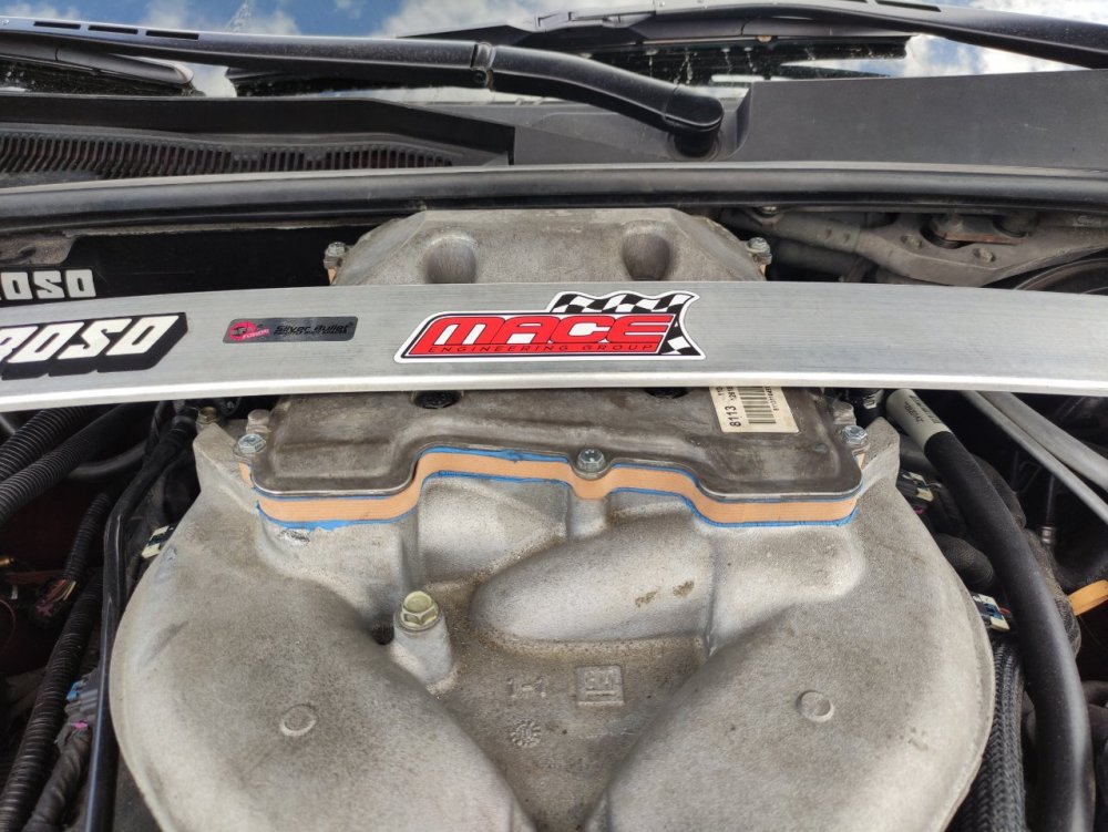

Coced Опубликовано: 10 июня 2023 Автор Жалоба Share Опубликовано: 10 июня 2023 Тюнинг впускного коллектора от австралийской компании Mace Engineering Имеем комплект прокладок под сам коллектор, а так же верхняя проставка для увеличения объема. За счет увеличения объема водоотводящего короба с помощью проставки и удлинения длины впускного патрубка с помощью изолятора объемный КПД двигателя заметно повышается во всем диапазоне оборотов. Что такое распорная прокладка и для чего она нужна? Прокладка вентиляционной камеры термически разделяет крышку вентиляционной камеры и впускной коллектор. Его основная цель — улучшить распределение воздуха между цилиндрами за счет замедления скорости воздуха внутри напорной камеры. В результате меньше перепад давления внутри нагнетательной камеры между цилиндрами и меньше импульс воздуха, что приводит к лучшему распределению воздуха и мощности. Изменение характеристик воздушного потока показано на диаграмме ниже. Эти детали изготовлены из термокомпозитного пластика, поэтому они не только обеспечивают уже упомянутые преимущества, но и предотвращают нагревание коллектора, что поддерживает более низкую температуру наддувочного воздуха и создает более высокую стойкость к детонации. Результатом является устойчивый прирост мощности и четкая реакция дроссельной заслонки. Как изоляторы коллектора охлаждают впускной коллектор? Учитывая, что наши коллекторные изоляторы изготовлены из композитного материала с теплопроводностью 0,29 Вт/м*К, в отличие от алюминия, который имеет теплопроводность 150 Вт/м*К; разница заключается в том, что алюминий проводит тепло в 500 раз лучше, чем наш композитный материал! Кроме того, с прокладками, часто изготавливаемыми из стали (теплопроводность 20 Вт/м·К), расположенными между верхним и нижним коллекторами толщиной 0,5 мм, замена их изолятором коллектора будет проводить до 3448 раз меньше тепла в зависимости от размера. выбран. Внедрением занимались в Клубный техцентр GM Premium. Отдельная благодарность Кириллу IceCold, оперативно организовал доставку в магазин с болтами . Сам процесс установки прост. Сергей Николаевич и Maxim отреагировали на это 2 Ссылка на комментарий Поделиться на других сайтах More sharing options...

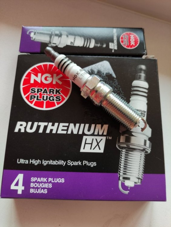

Coced Опубликовано: 31 июля 2023 Автор Жалоба Share Опубликовано: 31 июля 2023 На рок авто прикупил топовые свечи зажигания, NGK 91276 Ruthenium HX Spark Plug. Свечи зажигания NGK Ruthenium HX предназначены для новых двигателей, требующих высокой воспламеняемости. Технология двойного тонкого электрода (DFE) способствует концентрации энергии искры и обеспечивает воспламенение в более широком диапазоне соотношений воздух/топливо, обеспечивая улучшенную производительность в условиях богатого или обедненного двигателя. Maxim отреагировал на это 1 Ссылка на комментарий Поделиться на других сайтах More sharing options...
