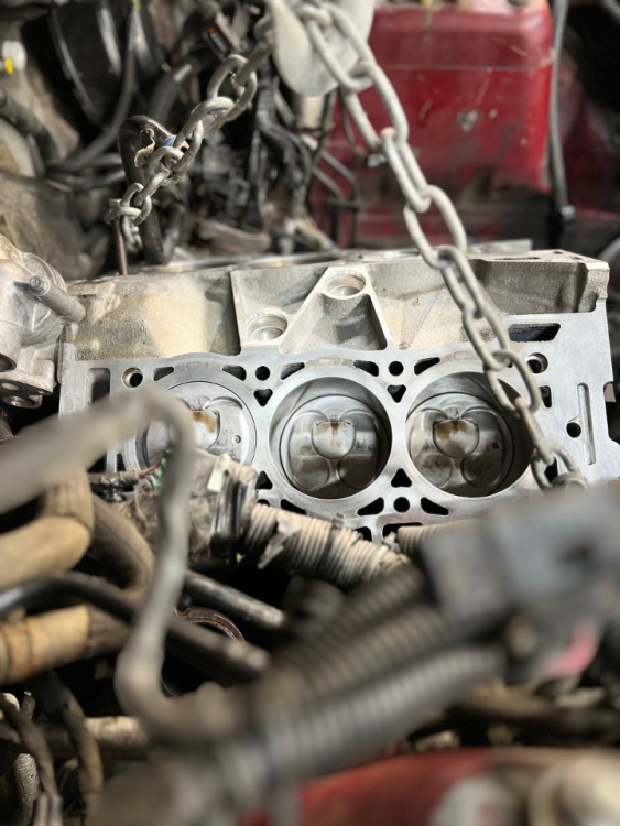

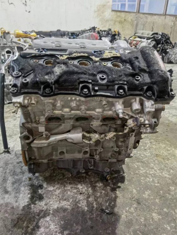

Это популярное сообщение. Maxim Опубликовано: 10 ноября 2023 Это популярное сообщение. Жалоба Share Опубликовано: 10 ноября 2023 Давно была идея сменить маслосъемные колпачки, судя по мокрым клапанам было ясно, оттуда гонит масло и очень активно, дело было на пробеге 250-270тыс км +- пробег намотан в Москве по пробкам, было 2 не перегрева, но нагрева двигла из-за резистора вентилятора, я чуть ли не первый нашел эту запчасть ни один сервис не знал почему греется авто) оказывается 2 скорость просто не врубалась, это в свою очередь плохо сказывается на резинках по двиглу, да и пробег уже хороший, купил виктор рейнц на рокавто, да отложил их в долгий ящик в связи с ковидом и удаленкой, пробег встал, масло менялось редко, расход снизил присадкой stop tech от ликви моли, до 1 литра на 3000км, и забыл переодически делая чистку клапанов и раскоксовку колец, долго ли медлено пробег намотался до 310 тыс км и однажды на даче, утречком, двигатель завелся и провалисля до 200 оборотов захлебываясь (я думаю маслом с колпачков, т.к. машина стояла под наклоном) с трудом подняв обороты все колбасилось адски, пропуски по 3, 5 цилиндру, там надо сказать они давно были, но не часто не заметно было при обычной езде, чуть просравшись ХХ стабилизировались и мотор заработал "ровно" на ходу особо никаких отличий не было все ехало как обычно, звук завода только стал странный как будто не работает пару котлов, но заводился с 1 раза все равно, газком чуть поднял обороты и дальше все ок, стало понятно, что нихрена не понятно, подумал на новые катушки свечи, поменял не прошло, промыл форсунки, лучше стало но не помогло, чутка так поездив я вспомнил лять а ведь та присадка имеет срок службы 1 год, после резинки опять усыхают, не особо уже парясь купил 2 балона стоп теха снова и залил в масло, об уровне уже не парился т.к. свежего масла ушло 1л за неделю)))) т.е. приехали, потом уже заметил сзади сизый дымок, невероятно, но с заливкой присадки, все снова пришло в норму, заводится как обычно, расход упал до 1 литра на 3 недели, т.е. присадка работает даже на вообще умерших маслосъемниках, начал обзвон сервисов, удивился, что не всем интересно перебирать LLT особенно с моим подходом, дефектовка, замена изношенного и сборка чтобы ездило еще на 300 тыс, тут респект @madcat_customs им писал последним т.к. знаю что не любят они старые авто, но опыт по движкам огромный, договорились об условиях и сдался на первоначальные: 1. Смена маслосъемных колпачков 2. Смена цепей и всего вокруг них 3. Смена поршневых колец, если хон живой 4. Смена маслонасоса 5. Притирка клапанов 6. Ну там всякая требуха новая, прокладочки, болтики гаечки 7. Общая чистка двс от нагара итд 8. Ребилд навесного, стартер, генератор, компрессор (они прошли 310тыс км и работали нормально))) Отогнал ситика и уехал дальше хреначить работу) Через пару дней, когда дошла до меня очередь, мне позвонил Алексей технический директор и сказал, что верх раскидали, запчасти прикинули, расчет готов, получилось 200 тыр +- по текущим ценам это обычное дело, все взлетело адски просто что ззап смотри, что доставку с рокавто (проценивал), я говорю ну гляньте тогда цилиндры, хон, чтобы 2 раза не лазить через условные 50тыс, ребята перезвонили позже и сказали что есть задиры в 3, 5 как раз и предложили раскидать низ, т.к. непонятно, что с коленом там, дальше прислали фотосет на миллион Сказали на таком железе собирать не будут, ищи новый низ или мотор в сборе, я попросил оценить проточку 0.25 или гильзование мотора + ремонтный поршня, колено, вкладыши итд итп все что там внизу плещется))) И отправился на поиски мотора Поглядел авито, все уныло, фотки говно, пробеги мало кто знает, половина барыг LLT от LFX или LY7 отличить не могут и уверяют, что все встанет пошел по клубу искать, оказалось что у @IceMik лежит клубный 3.6 от битка из Тюмени, поехал смотреть, вызвал осмотрщика с эндоскопом полезли, хон на месте, натиры только появляются, пробег 130тыс км, поидее новые кольца очистка и все еще очень долго походит, проблема, что мотор в люберах в гараже, на покрышке стоит, красивый такой) а медкат на севере москвы, начала гуглить грузчиков итд эвакуаторы, все херня 15-16 тыр по телефону в реале значит 20, отдавать 10% за перевозку мотора какая-то дичь да и мне мотаться туда на контроль просто нереально, приуныл..... Думаю ну ладно пойду с другой стороны, попросил котов отдать гену в ребилд в @вольтплюс к нашим партнерам, см раздел Москва, они послушали и отдали хер знает куда, не знаю толи я торопился, то ли у них орал пистолет в это время, звонят позже, говорят верхняя крышка стартера снялась без одного уха, закисла намертво, попробуют наварить но не факт, приуныл.... Звоню в Вольтплюс говорю можно вам разобраный стартер привезти? Ответ привози))) Коробку спасибо котам отвезли сами бесплатно))) Приехало такое: все ржавое, как оно работало Серега не знает, говорит столько не ходят эти генераторы) Щетки на перделе Говорит ищи любой с разборки, соберем из 2 один, ок полез на авито и вуаля 2000 рублей, говорят даже рабочий аххахаха Ну что метнулся на разбор благо по пути, забрал страдальца, и ОПЛЯ, вижу знакомую картину маслом на палете стоит, красавЕЦ! Пробег тоже 130, денег дешевле, а конкретно 150тыр, я думаю ну уже сэкономил почти ) вызываю туда эндоскописта, говорю прошлый видел? Еще подробнее! Все видео скинул, а то чудо чудное хон еще живее, натиров вообще почти нет, еле еле в 1 котле, ну че делать, поехал покупать, говорю как его забирать то, они не ссы палета стропы есть, штабелером хоть на велик погрузим, посреди рабочего дня стартую! Не фоткал процесс, было все быстро такси 7 минут, погрузка 3 минуты, оплата 1 минута и я поехал за таксистом к котам. Снимали с ларгуса двигатель с матюками на какую-то тележку человек 5 наверное, вроде успешно, ничего никуда не упало) двиг закатили в какой-то угол и сказали чесать откеда прибыл, через 2-3 дня наберут, да спросили что с ним делать? Вкидывать сразу как есть или че менять будем и смотреть? Я сказала гарантия 14 дней, проблема что скину даже поддон гарантия тютю 150тыр на металлолом, а вкидывать его в авто долго и не дешего как бэ, сказал покуй скидываем поддон и уехал. Прошло 3-4 дня наверное, как всегда ничего не сказав мне я получаю фотоотчет но с хорошими новостями Колено живое, вкладыши живые, полегчало, ибо где-то посредине пути, мне проценили ремонт на запчастях в Москве, в наличии, вышло под лям с работами, задумался о 2JZ на какой-то момент Что в итоге, берем первоначальный список работ и начинаем снова))))) 1. Смена маслосъемных колпачков 2. Смена цепей и всего вокруг них 3. Смена поршневых колец, если хон живой 4. Смена маслонасоса 5. Притирка клапанов 6. Ну там всякая требуха новая, прокладочки, болтики гаечки 7. Общая чистка двс от нагара итд Добавляется: 8. Смена вкладышей коленвала А что вы спросите с пунктом 7, а все отлично, @вольтплюс успешно ребилднул второй генератор, результат топчик новые щетки Когда забирал, так зарядился от гены, что отвезя его в котов, забрал стартер и отвез его тоже не ребилд) было такое стало такое Кароч на данный момент за 200 мы точно переваливаем + 150 мотор + мелочевка такси, стартеры, генераторы итд, 370 наверное имеем, едем дальше Продолжение следует....... Vitall M, Сергей Николаевич, Tony Montana и 3 других отреагировали на это 3 1 2 Ссылка на комментарий Поделиться на других сайтах More sharing options...

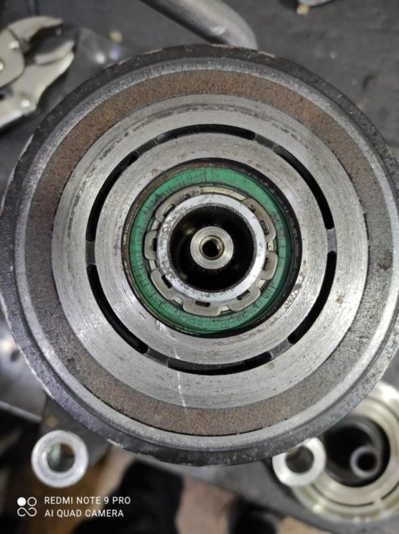

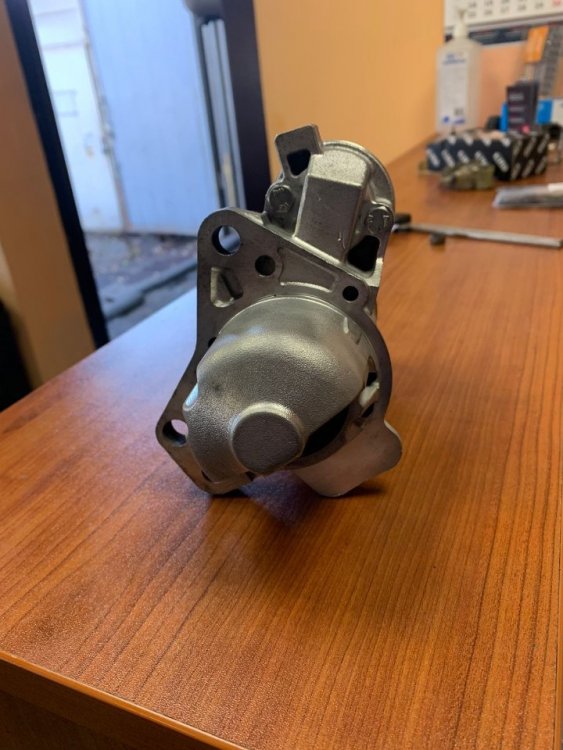

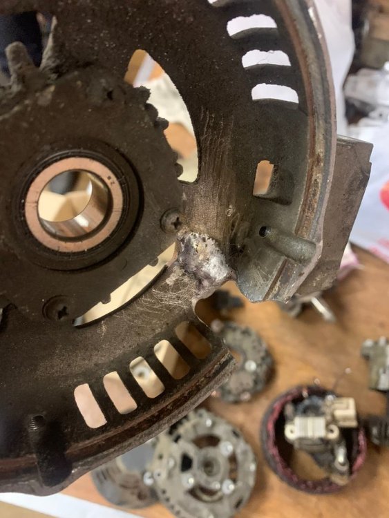

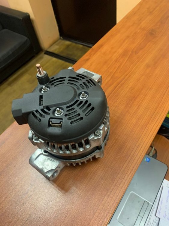

Это популярное сообщение. Maxim Опубликовано: 11 ноября 2023 Автор Это популярное сообщение. Жалоба Share Опубликовано: 11 ноября 2023 Проезжал мимо, отдал компрессор и моторчик вентилятора на смену подшипников к вольтам) поглядел на мотор "новый" все збс, отмывают) Vitall M, Lev и Tony Montana отреагировали на это 3 Ссылка на комментарий Поделиться на других сайтах More sharing options...

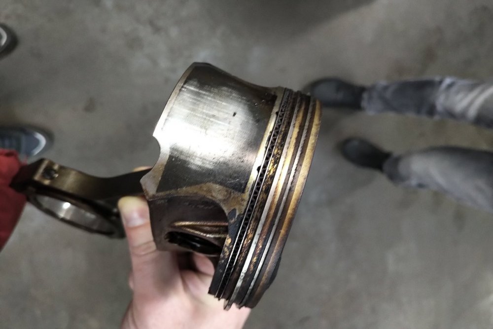

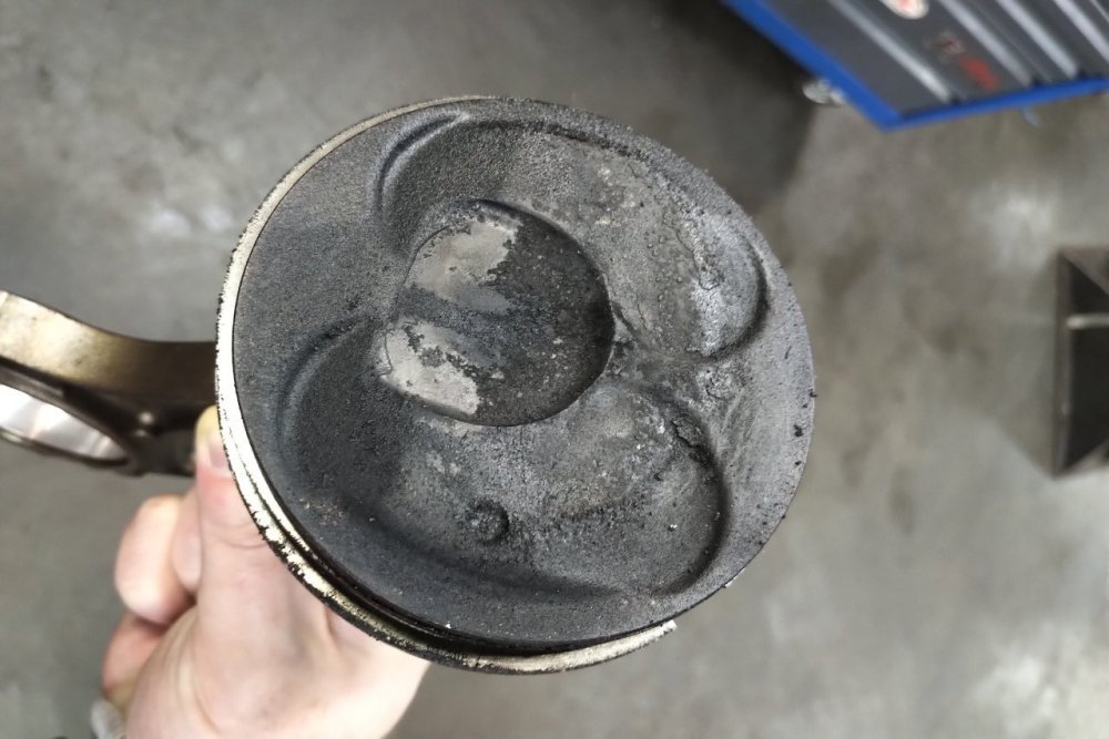

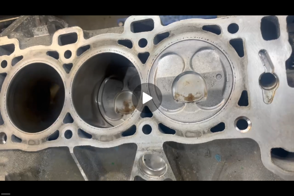

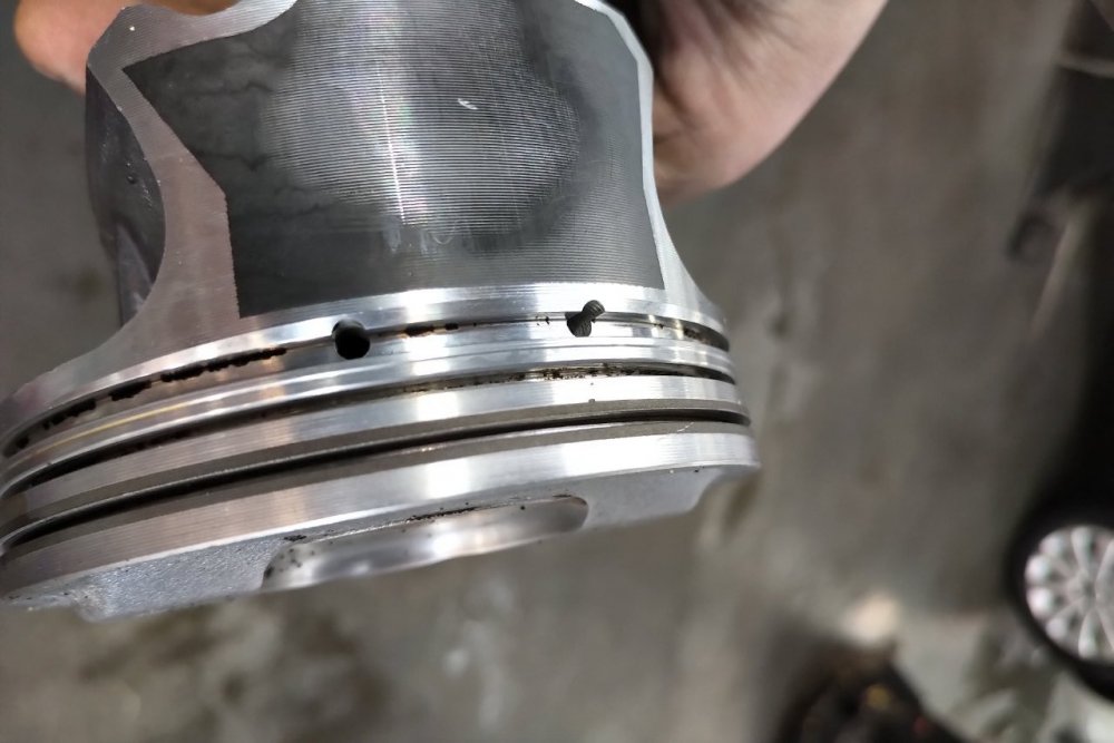

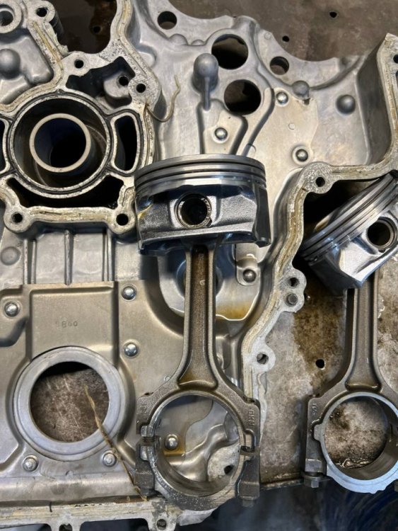

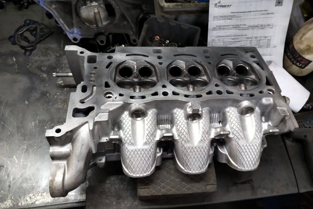

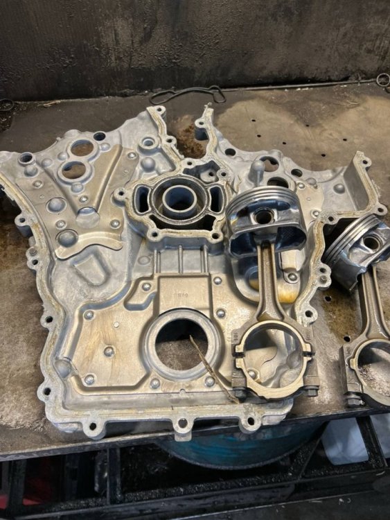

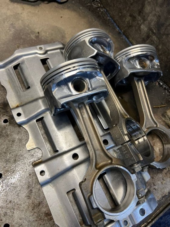

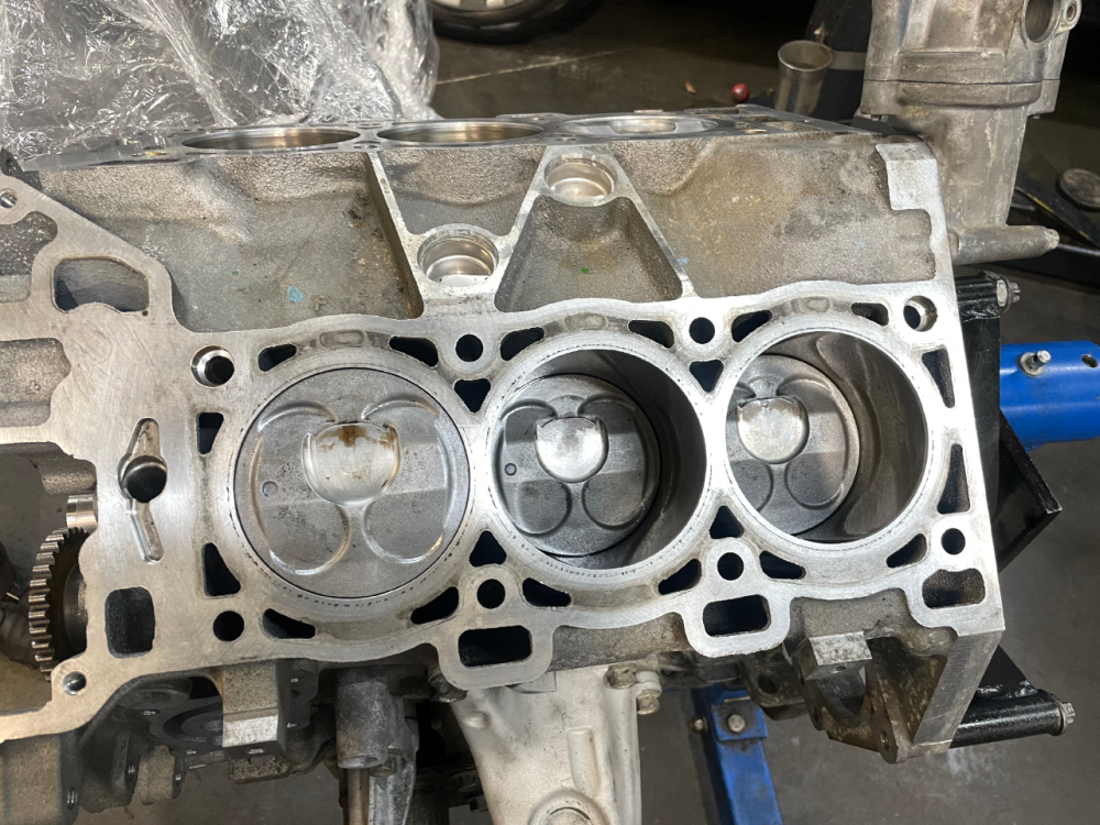

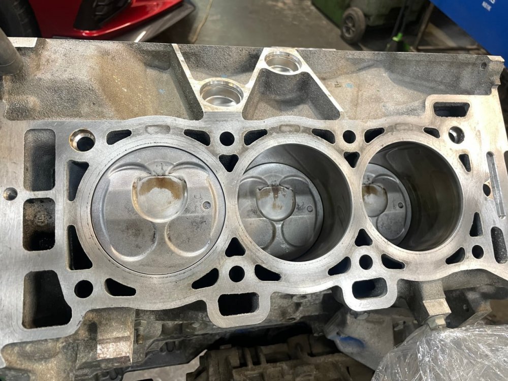

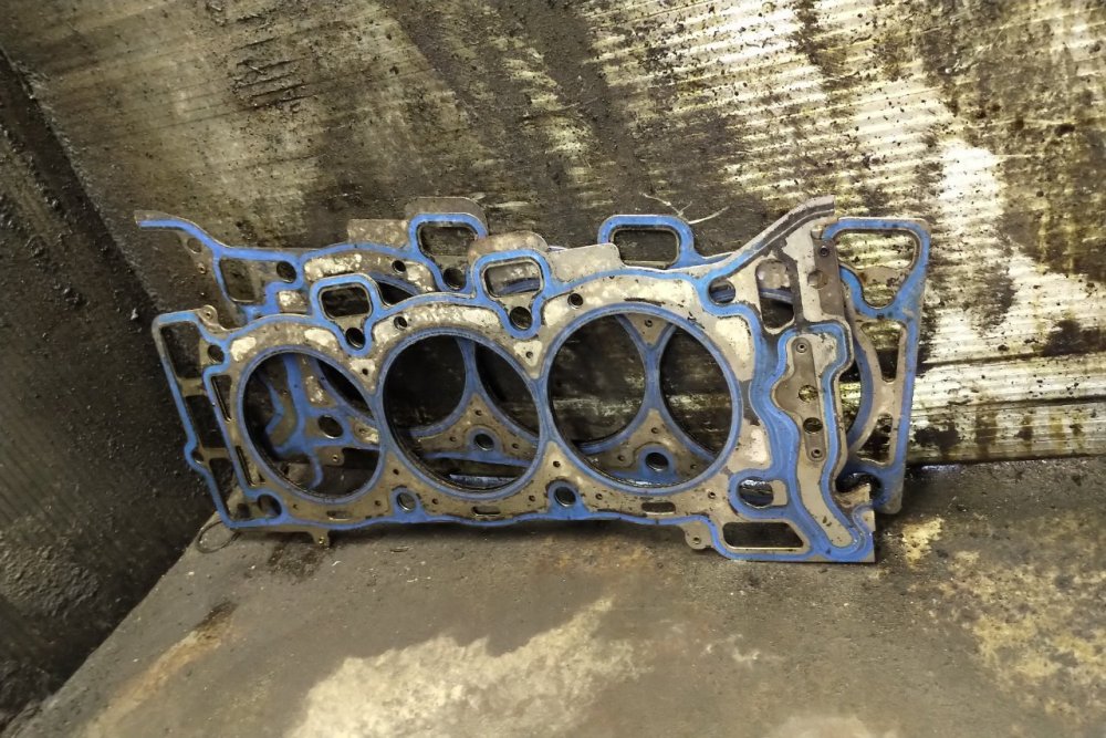

Это популярное сообщение. Maxim Опубликовано: 11 ноября 2023 Автор Это популярное сообщение. Жалоба Share Опубликовано: 11 ноября 2023 Поглядел на старые поршня, раскоксовка в целом работает Repet, Lev, Сергей Николаевич и 2 других отреагировали на это 5 Ссылка на комментарий Поделиться на других сайтах More sharing options...

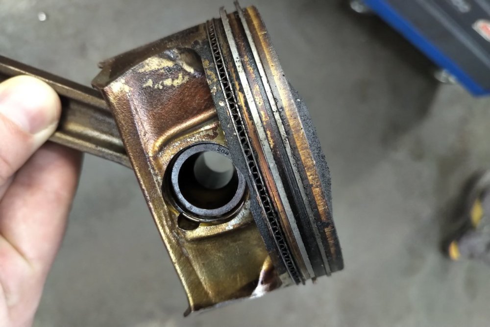

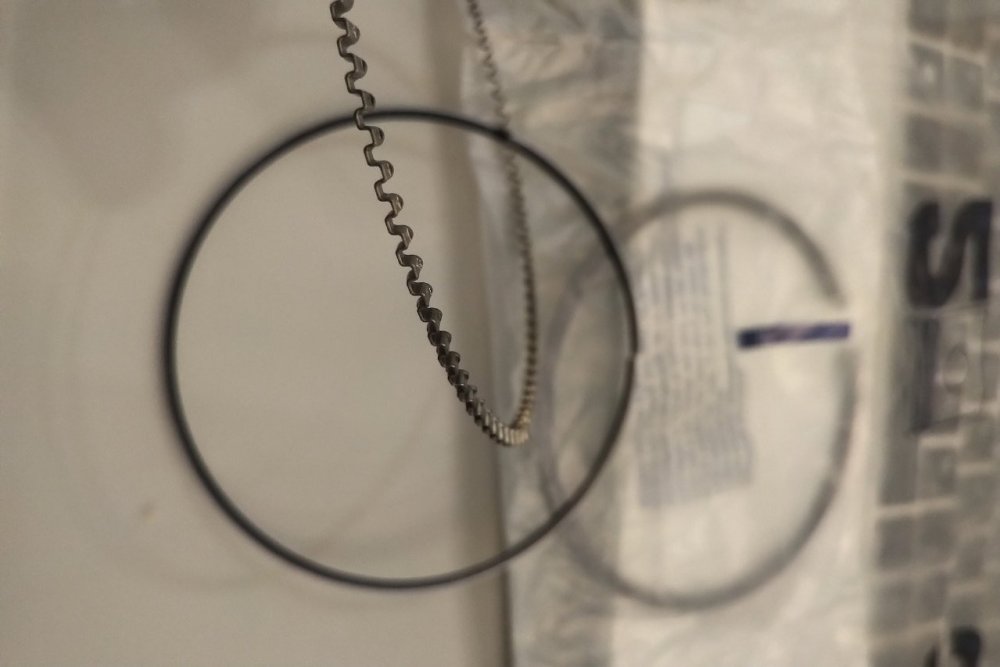

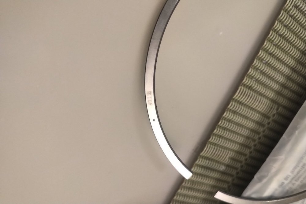

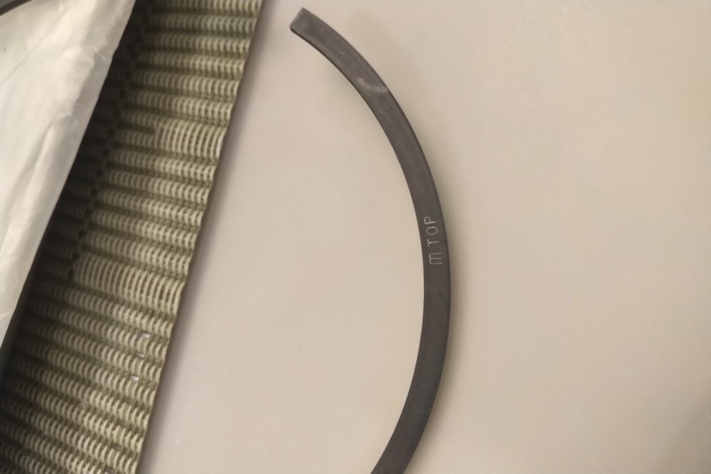

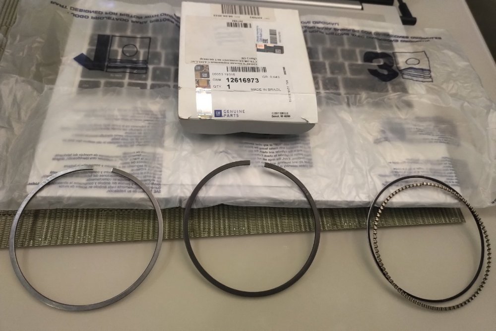

Это популярное сообщение. Maxim Опубликовано: 14 ноября 2023 Автор Это популярное сообщение. Жалоба Share Опубликовано: 14 ноября 2023 Что-то ищу сам, быстрее и дешевле, купил 6 комплектов поршневых колец, спасибо Роме RR-Service Питер, в выходные ответил, все оформили в лучшем виде завтра приедут уже. Кольца 3, а по факту 4, 2 компрессионных и 2 маслосъемных, есть указания верх/низ Vitall M, Tony Montana, Lev и 1 другой отреагировали на это 4 Ссылка на комментарий Поделиться на других сайтах More sharing options...
Это популярное сообщение. Maxim Опубликовано: 15 ноября 2023 Автор Это популярное сообщение. Жалоба Share Опубликовано: 15 ноября 2023 А колец то 5))) маслосъемных 3))) 2 просто соеденены вместе между ними пружинка по фотке поршня видно выше Tony Montana, Repet и Lev отреагировали на это 2 1 Ссылка на комментарий Поделиться на других сайтах More sharing options...

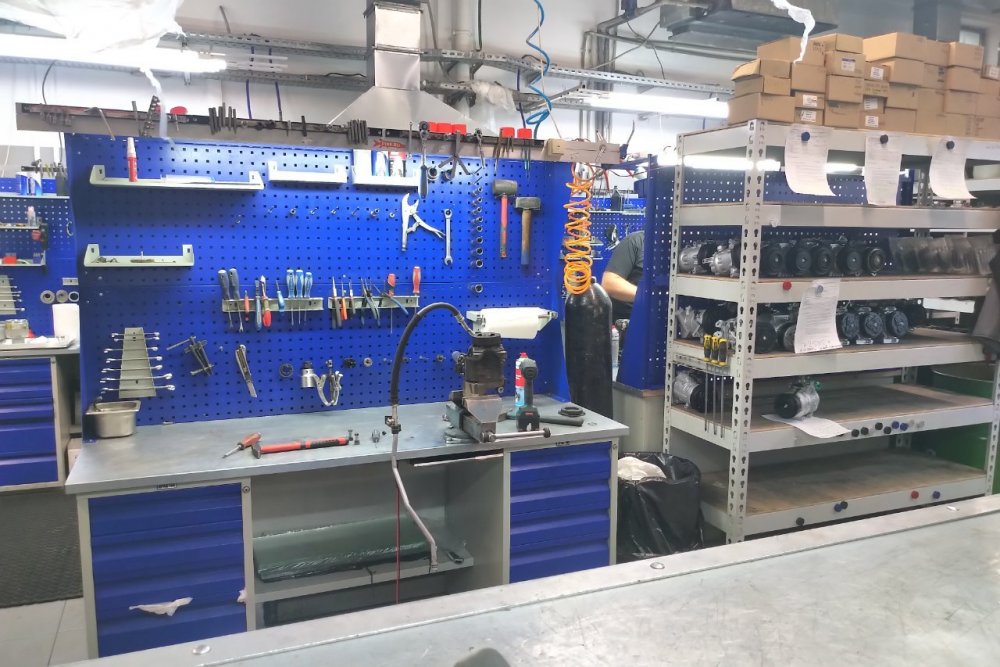

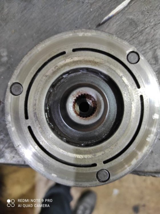

Это популярное сообщение. Maxim Опубликовано: 19 ноября 2023 Автор Это популярное сообщение. Жалоба Share Опубликовано: 19 ноября 2023 Отвез в ребилд компрессор кондея, сменили подшипник муфты и шлифанули плоскости, сказали что внутрь нет смысла лезть если все нормально работает, сказали там ломаться нечему, если радиатор чистый и давление в норме в системе. Контора крутая поговорю за скидки клубу Завтра начинается сборка мотора! Lev, Vitall M, Tony Montana и 2 других отреагировали на это 5 Ссылка на комментарий Поделиться на других сайтах More sharing options...

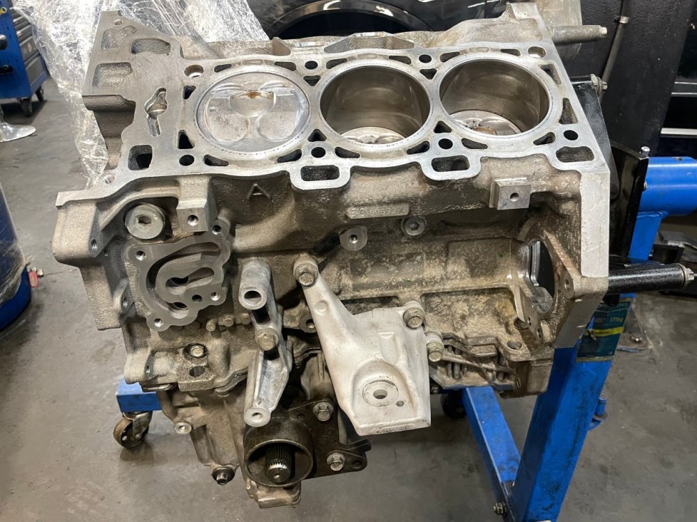

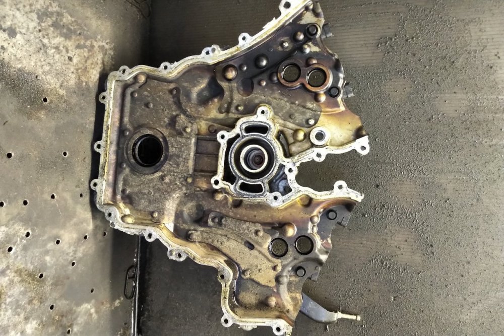

Это популярное сообщение. Maxim Опубликовано: 21 ноября 2023 Автор Это популярное сообщение. Жалоба Share Опубликовано: 21 ноября 2023 Началась самая кайфовая часть, отмывание старого гогна) А я пока дозаказываю прокладочки разные, на удивление почти все в Москве в наличии, оригинал, ценники конечно бодрые) Сергей Николаевич, Vitall M, Coced и 3 других отреагировали на это 6 Ссылка на комментарий Поделиться на других сайтах More sharing options...

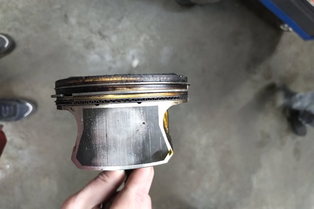

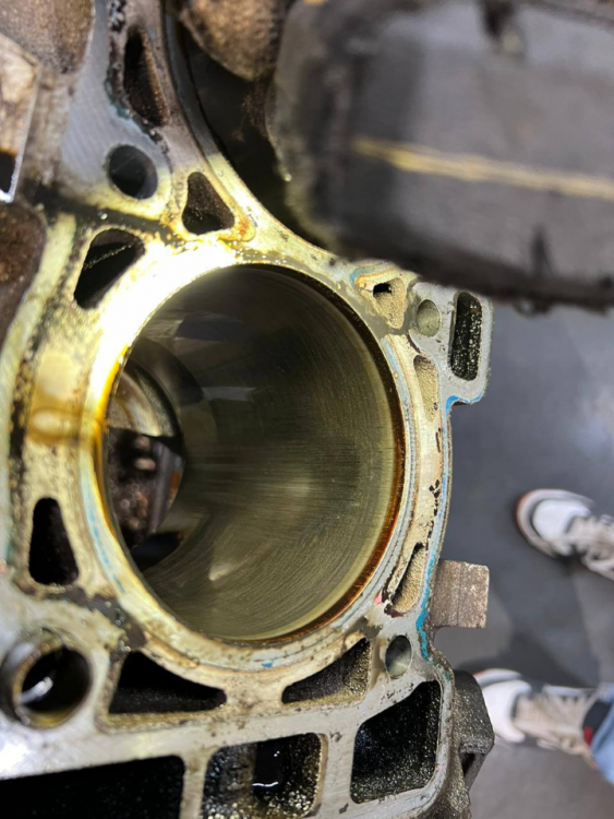

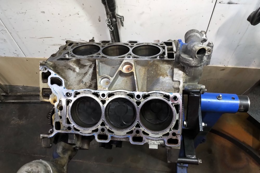

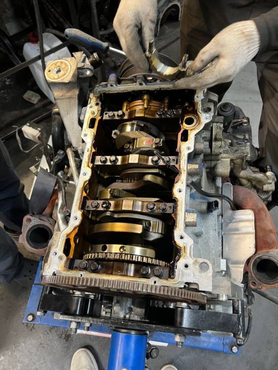

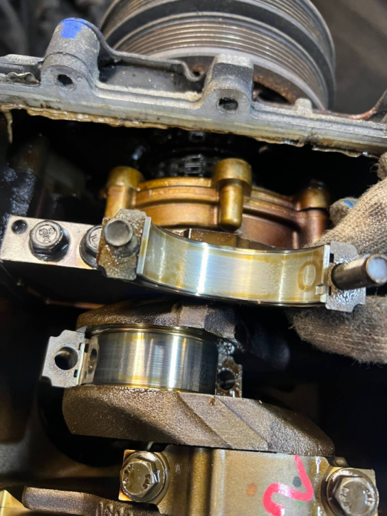

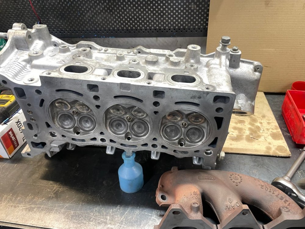

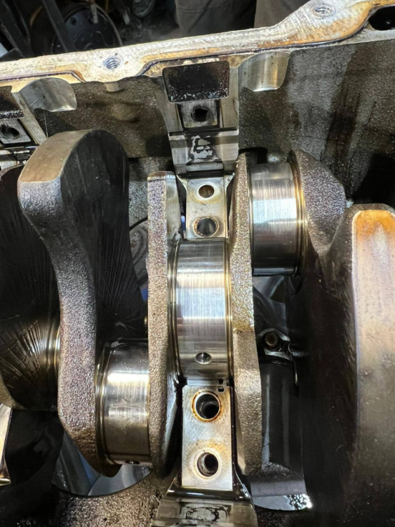

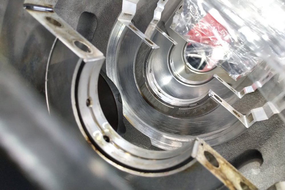

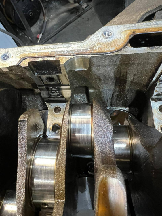

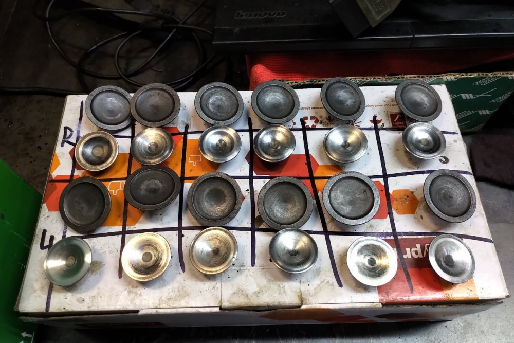

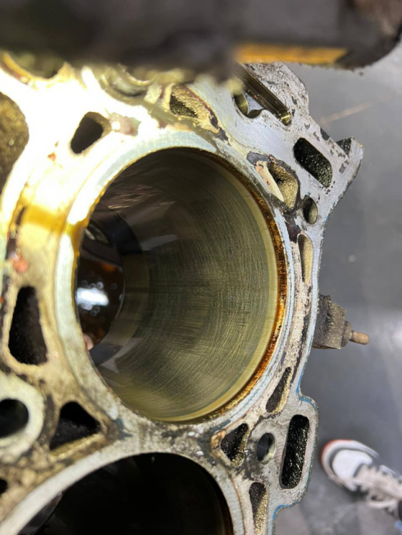

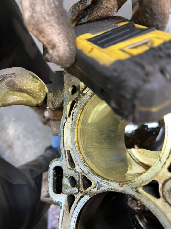

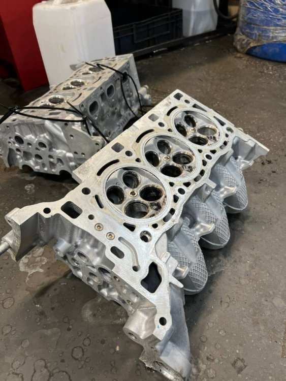

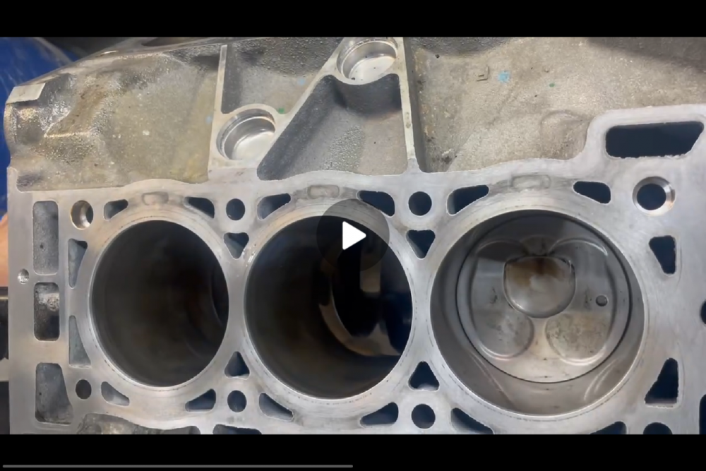

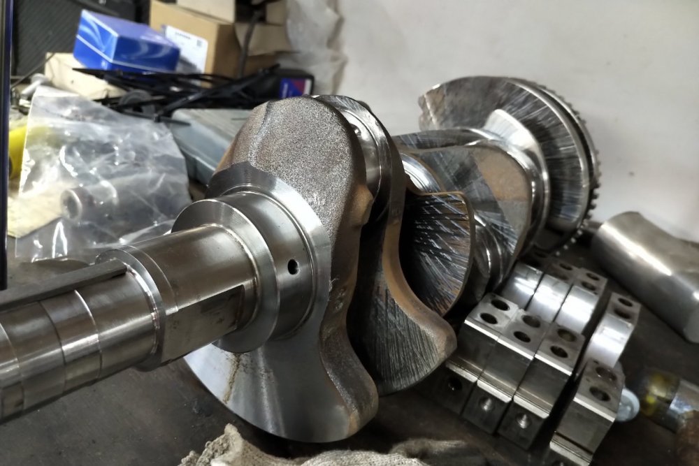

Maxim Опубликовано: 26 ноября 2023 Автор Жалоба Share Опубликовано: 26 ноября 2023 Заскочил закинул все вкладыши, вообще все, пофоткал еще запчастюльки отмытые. На поршне основное это полоски на которых масло остается, покрытие тефлоновое стирается почти сразу, бошки откисают под какой-то химией, блок отмывали в бочке с химией) клапана седла в порядке, колено выглядит вообще как новое! Сергей Николаевич и Vitall M отреагировали на это 2 Ссылка на комментарий Поделиться на других сайтах More sharing options...

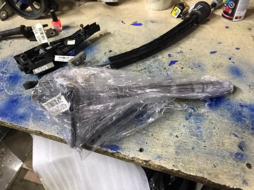

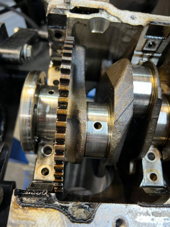

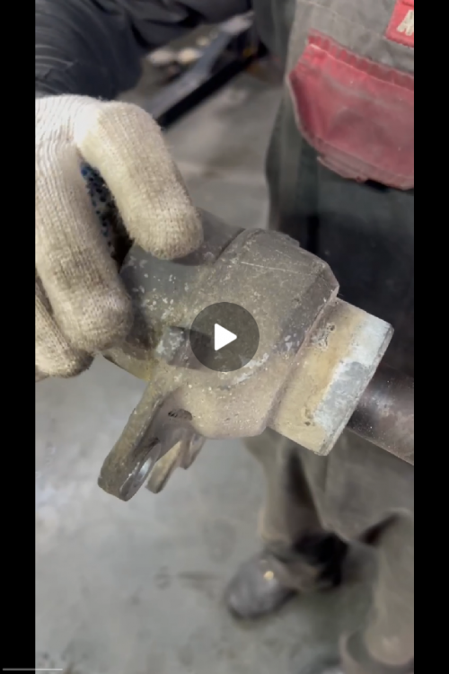

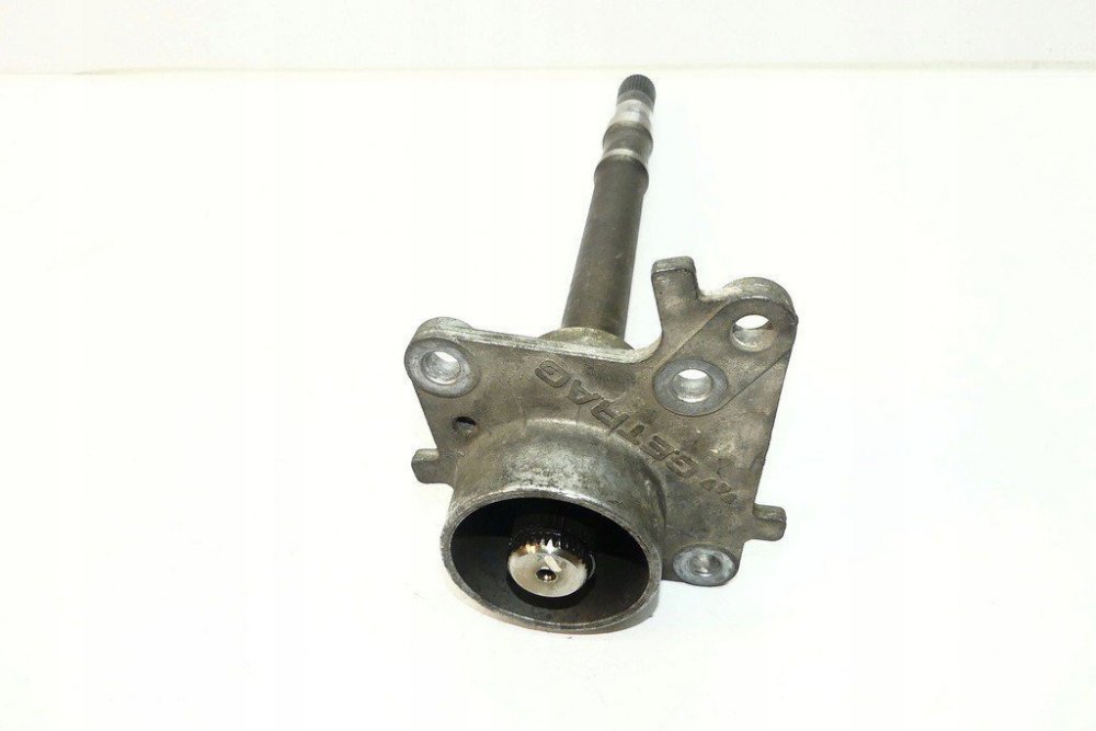

Это популярное сообщение. Maxim Опубликовано: 30 ноября 2023 Автор Это популярное сообщение. Жалоба Share Опубликовано: 30 ноября 2023 Начали вчера собирать низ сегодня новый квест, левый подшипник вала люфтит и хрустит я на звонке спасибо @Mosquito моментально найден номер, дальше ззап наличия 0, авито и вуаля от моего же мотора этот вал ахахахах 2 часа и он на базе, разбор молодцы даже видео сняли и люфт проверили, Номер зч - 25714853 Сборка пошла дальше! Repet, Сергей Николаевич, Tony Montana и 2 других отреагировали на это 5 Ссылка на комментарий Поделиться на других сайтах More sharing options...

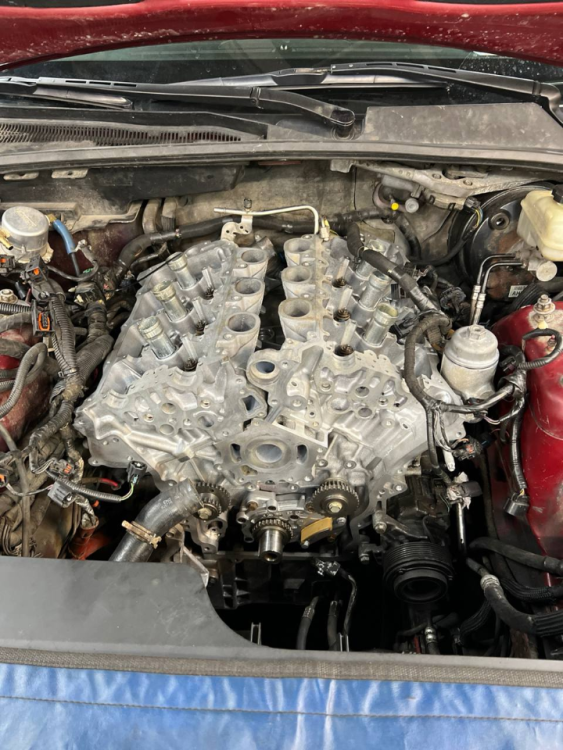

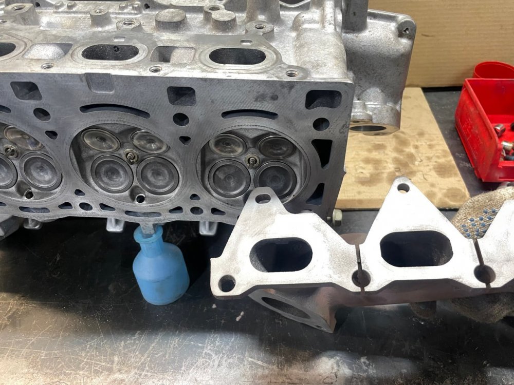

Maxim Опубликовано: 1 декабря 2023 Автор Жалоба Share Опубликовано: 1 декабря 2023 работы идут, дольше чем масло сменить, но уверенно - Собран низ - Собрана одна бошка - Вторая в работе - Установка в понедельник - Долго т.к. отмывают дрыгло до почти нового состояния Vitall M и Сергей Николаевич отреагировали на это 2 Ссылка на комментарий Поделиться на других сайтах More sharing options...

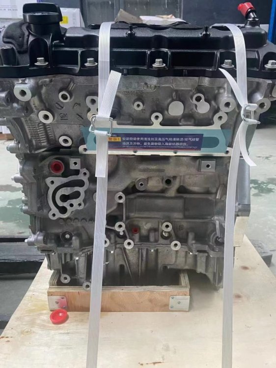

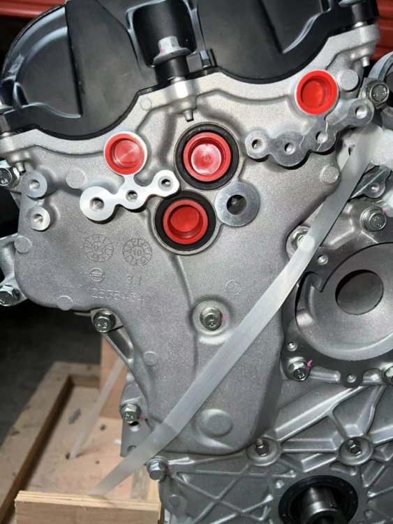

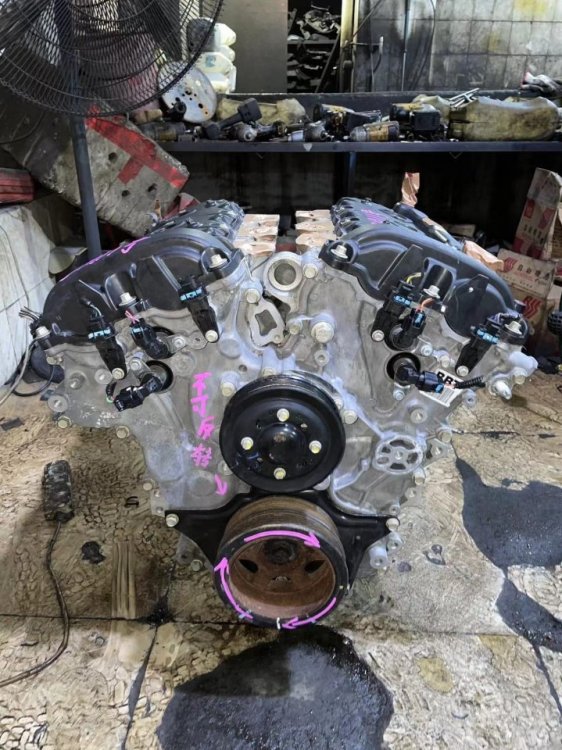

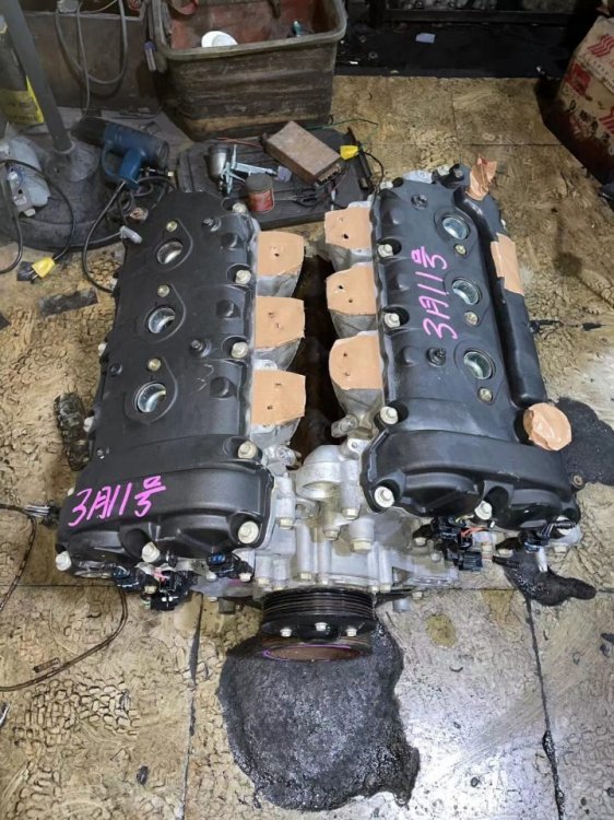

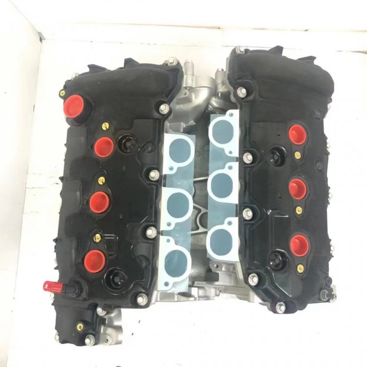

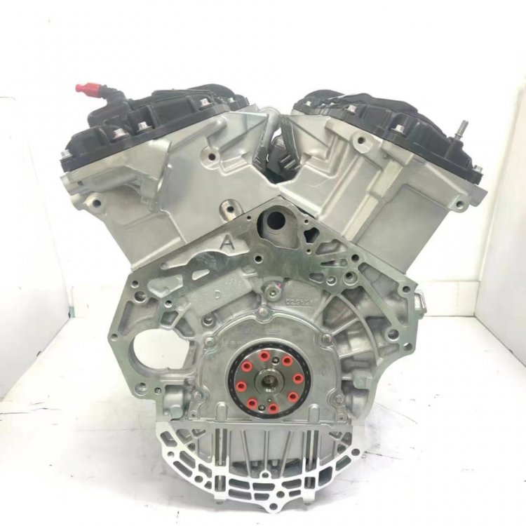

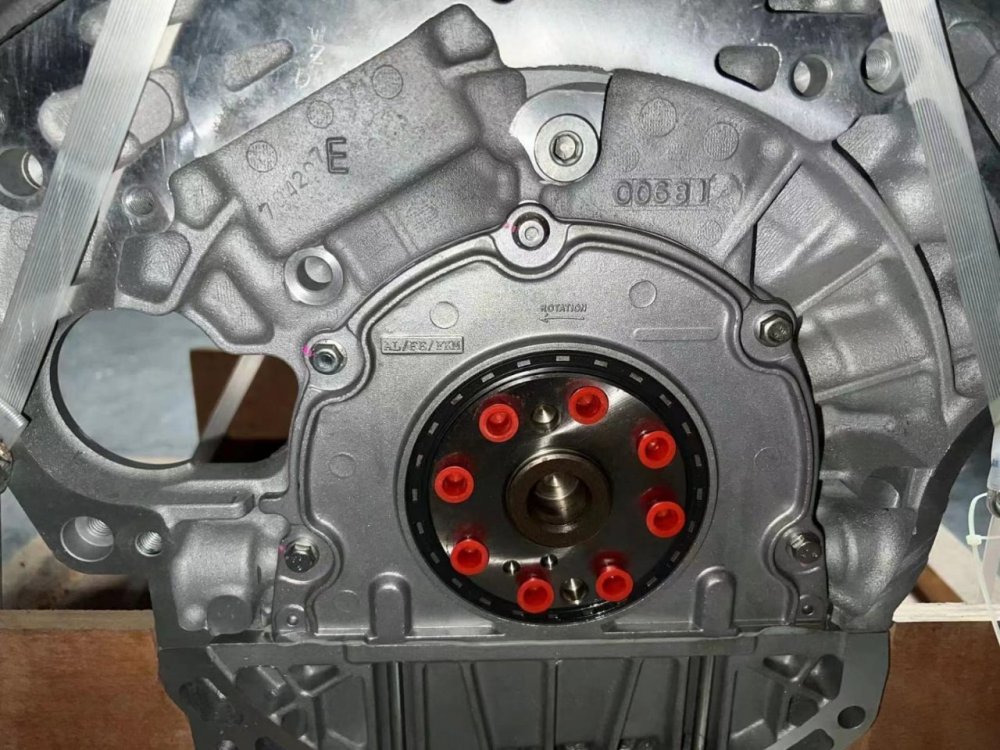

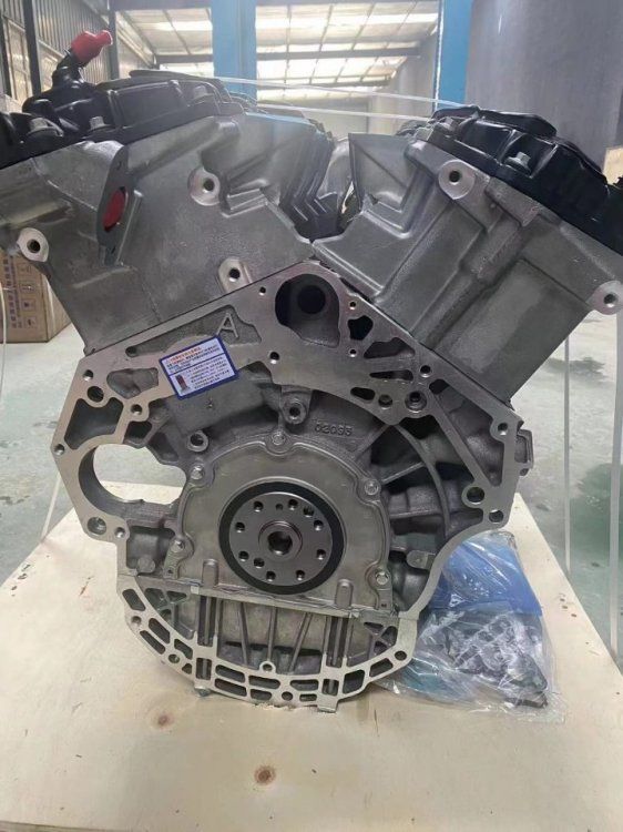

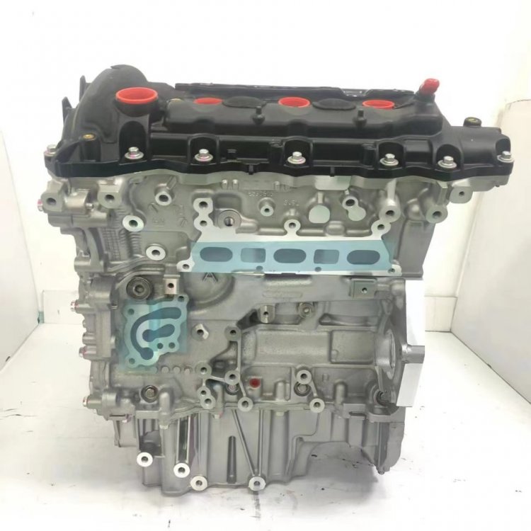

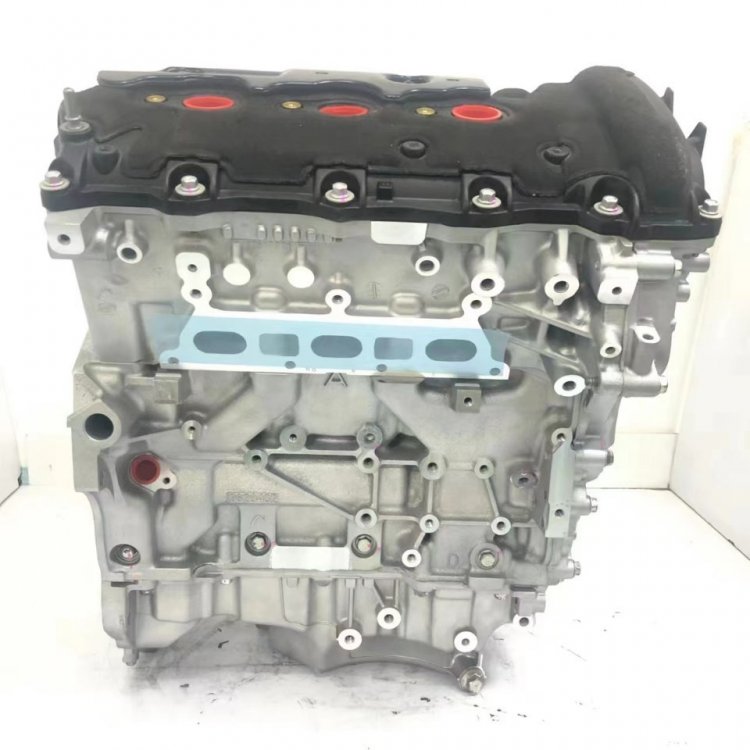

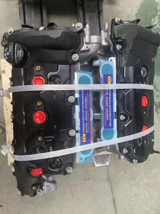

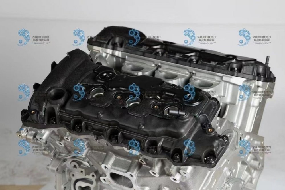

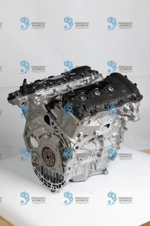

Это популярное сообщение. Maxim Опубликовано: 1 декабря 2023 Автор Это популярное сообщение. Жалоба Share Опубликовано: 1 декабря 2023 А пока двигло крутят, расскажу интересные изыскания, спасибо Александру, одноклубнику на рестовом СТ6, со связями в Китае, каждое утро наверное неделю подряд или две я просыпался и бежал к телефону, смотреть что прислали в очередной раз, а Китай реально могЁт, я не ожидал такого ассортимента, авито/ОАЭ/ебей кури в сторонке как с ценами так и с вариантами, не буду все переписки копировать, но реально дешевле слетать туда и купить на месте то, что надо, будет дешевле чем тут в лоб капиталить или искать кота в мешке на разборе. Китайский оригинал RWD! ЦЕНА В РФ - 400-450ТЫР Китайский китай RWD! - ЦЕНА В РФ ДО 400ТЫС ВНИМАНИЕ !!!!!! ГОД ГАРАНТИИ НА КОПИЮ !!!!!!!!! Предлагали БУшку, чутка горелую))) при этом не бесплатно нифига Слегка ребилднутый)) Дальше Китайцы попутали LLT с LFX опять же RWD Мы отказывались изо дня в день, но они не сдавались! Следующие поставщики слали все более реалистичные фотки, если бы такое продавали в РФ или США я бы никогда не догадался что это копия Спалились Китайцы на клапанной крышке! Она 2018 года))) Короче на 5-6 двигателе я устал уже искать подвох или несоответствие и просто забил на эту идею купив контракт, но 2 недели доставки, год гарантии и ценник 350-450 тыр, огонь офер, будь я чуть ближе к Китаю и понимаю того как там что работает, однозначно бы купил и попробовал, если кому интересно все контакты в наличии, пишите! Tony Montana, Сергей Николаевич, Vitall M и 1 другой отреагировали на это 4 Ссылка на комментарий Поделиться на других сайтах More sharing options...
Сергей Николаевич Опубликовано: 2 декабря 2023 Жалоба Share Опубликовано: 2 декабря 2023 А разница какая у RWD & AWD ? Ссылка на комментарий Поделиться на других сайтах More sharing options...
Maxim Опубликовано: 2 декабря 2023 Автор Жалоба Share Опубликовано: 2 декабря 2023 У авд дырка через весь поддон идет, чтобы колеса крутились) Сергей Николаевич отреагировал на это 1 Ссылка на комментарий Поделиться на других сайтах More sharing options...

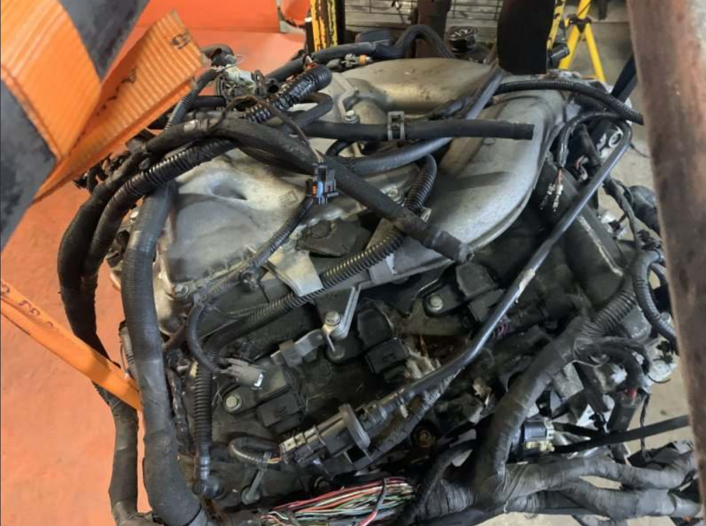

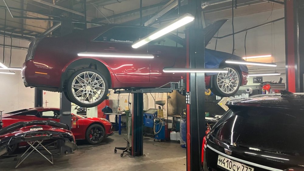

Maxim Опубликовано: 7 декабря 2023 Автор Жалоба Share Опубликовано: 7 декабря 2023 Вчера загнали в бокс на установку мотора, проводку решили взять с контракта, она свежее в 2.5 раза)))) Ссылка на комментарий Поделиться на других сайтах More sharing options...

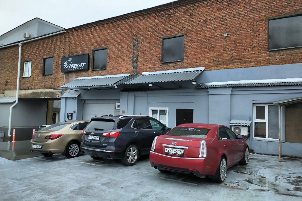

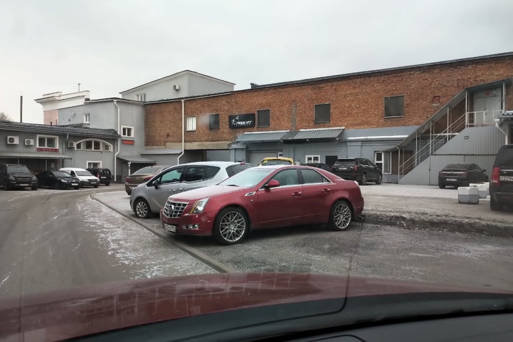

SeaBreeze Опубликовано: 7 декабря 2023 Жалоба Share Опубликовано: 7 декабря 2023 Был вчера в MadCat, масло менял. Видел твою машину. Удачи тебе, сил и терпения, Максим! Ссылка на комментарий Поделиться на других сайтах More sharing options...
Maxim Опубликовано: 7 декабря 2023 Автор Жалоба Share Опубликовано: 7 декабря 2023 10 минут назад, SeaBreeze сказал: Был вчера в MadCat, масло менял. Видел твою машину. Удачи тебе, сил и терпения, Максим! о а чего не сфоткал в чат))) да все уже терпение закончилось, осталось финальный счет получить))) Ссылка на комментарий Поделиться на других сайтах More sharing options...

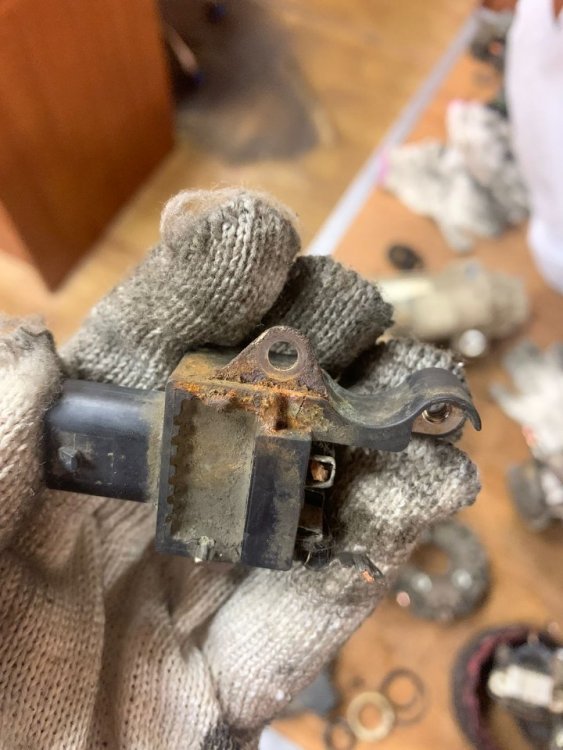

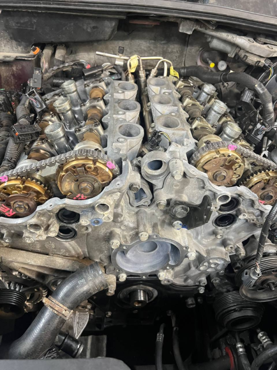

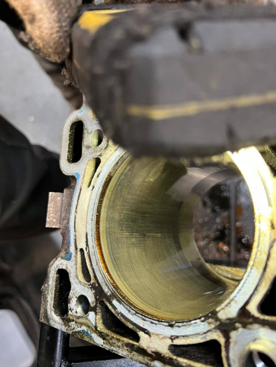

SeaBreeze Опубликовано: 7 декабря 2023 Жалоба Share Опубликовано: 7 декабря 2023 (изменено) На днях ещё буду там, сфоткаю. Датчик давления масла приказал долго жить. (Хотя менял его не так давно) через разъём масло уходит. Да, финальный счёт огласишь тогда) такое себе удовольствие… Ну а так, в принципе, многим такое мероприятие рано или поздно предстоит, если не менять машину на более свежую. Как мне объяснили, задиры в цилиндрах образуются в тот момент, когда нагар от клапанов отваливается, отсюда и жор масла. Это если бы пескоструить клапана от нагара периодически, хотя, пробег за 300к - это хороший показатель для этих двигателей. Изменено 8 декабря 2023 пользователем SeaBreeze Добавил фото Maxim отреагировал на это 1 Ссылка на комментарий Поделиться на других сайтах More sharing options...
Maxim Опубликовано: 8 декабря 2023 Автор Жалоба Share Опубликовано: 8 декабря 2023 Продолжение банкета) А по причинам да, надо было просто раньше разбирать, менять колпачки, кольца и до 500 доехал бы ыхыххыхы ну будем другой двиг тренировать))) SeaBreeze и George_God отреагировали на это 2 Ссылка на комментарий Поделиться на других сайтах More sharing options...

Maxim Опубликовано: 11 декабря 2023 Автор Жалоба Share Опубликовано: 11 декабря 2023 еще на 1 шаг ближе к финалу SeaBreeze и Repet отреагировали на это 2 Ссылка на комментарий Поделиться на других сайтах More sharing options...

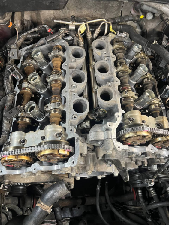

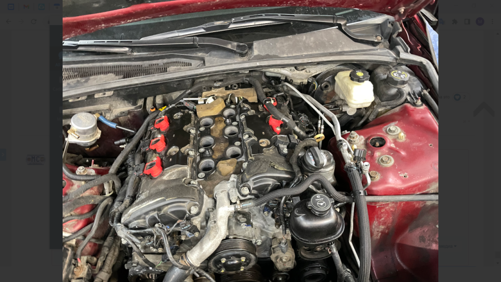

Это популярное сообщение. Maxim Опубликовано: 12 декабря 2023 Автор Это популярное сообщение. Жалоба Share Опубликовано: 12 декабря 2023 Собрали верх, накинули клапанные, свечи, катушки итд, одна красная катушка походу была забракована, ждем впуск, проводку, маслопомойки на место установленные и первый запуск Coced, SeaBreeze, Repet и 1 другой отреагировали на это 4 Ссылка на комментарий Поделиться на других сайтах More sharing options...
Это популярное сообщение. Maxim Опубликовано: 13 декабря 2023 Автор Это популярное сообщение. Жалоба Share Опубликовано: 13 декабря 2023 Завели! Все тип топ) заряжали кондей сегодня) на днях съемки для DROM SeaBreeze, Repet и Сергей Николаевич отреагировали на это 3 Ссылка на комментарий Поделиться на других сайтах More sharing options...
