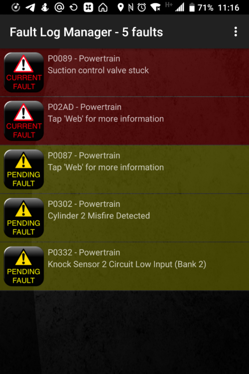

Maxim Опубликовано: 1 января 2024 Автор Жалоба Share Опубликовано: 1 января 2024 Подруга (форсунка #5) подкинула проблем))) эпизодически подтраивала, но почти сразу проходило, думал на воду в баке, на старый бенз 2.5мес стояла, не угадал, лила форса #5, закончилось все обычным делом, евакуатор)) на стенде форсы пылили отлично, ровно, давление держали, что там внутри произошло хз... на дворе 29 декабря, коты @madcat_customs присылают эвак, 30 декабря орут форсу нашли, вези новую, тут спасибо @Cadillac House оперативно в наличии, по отличной цене, взял..... Понятно взял все ибо кататься на эваке/такси платить за смену каждой форсы раз в месяц, бред В итоге завелось все как обычно, пропусков 0, сегодня затестил пуск в -14, все стабильно, пару клубов черного дыма и все норм! Зафотал кстати масло на котором еду обкатку Осталось заменить датчик детона и все, обкатывать дальше и на клубном выезде 23 февраля уже в полную силу ехать боком, рататата Всех с новым годом и новым мотором) Сергей Николаевич и NORDctsCOUPE отреагировали на это 2 Ссылка на комментарий Поделиться на других сайтах More sharing options...

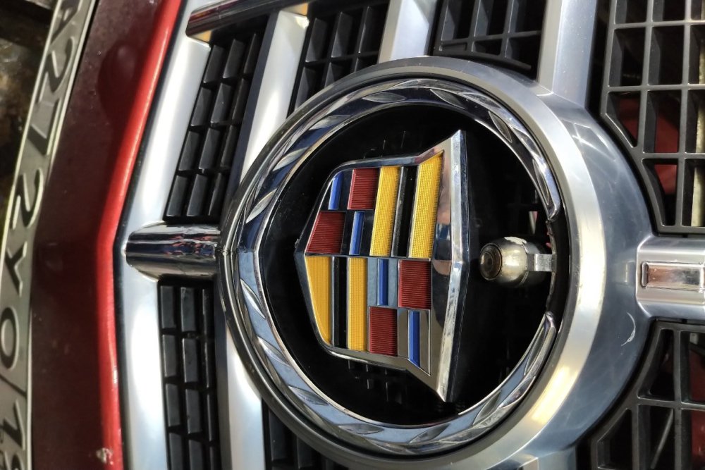

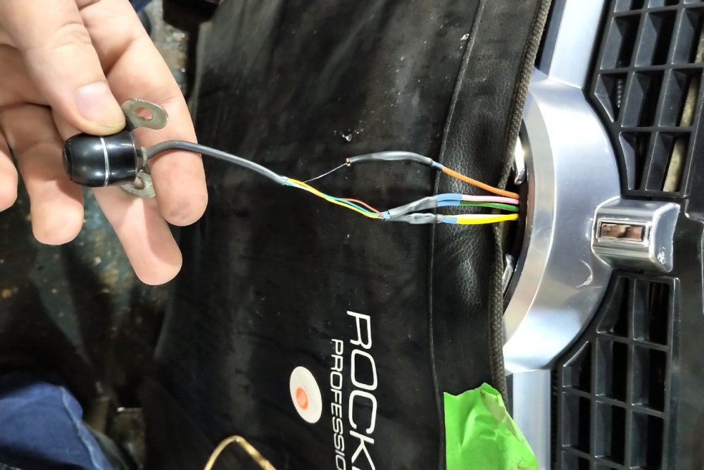

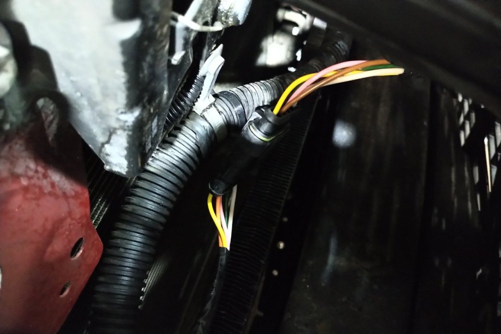

Maxim Опубликовано: 16 января 2024 Автор Жалоба Share Опубликовано: 16 января 2024 Пробег 700км, все норм пуски уверенные едет весело, пока не кручу) Да, на новых форсах богатит, надо прошивку поправить, а может где подсос воздуха имеется, наблюдаю пока. сменил решетку для съемок мини обзора дрома, ждем видос) Пока менял решетку перепаял переднюю камеру на разъем, чтобы в малярке не мучались при окрасе бамперабампера в сугробе оторвал одну форсунку омывателя, пока заглушил просто шланг)) приезжал STS за которым ухаживают по полной программе, сменили 4 замка Вроде все новости, расход 20))) через 300км замена масла! madcat_customs отреагировал на это 1 Ссылка на комментарий Поделиться на других сайтах More sharing options...

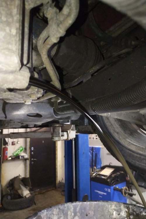

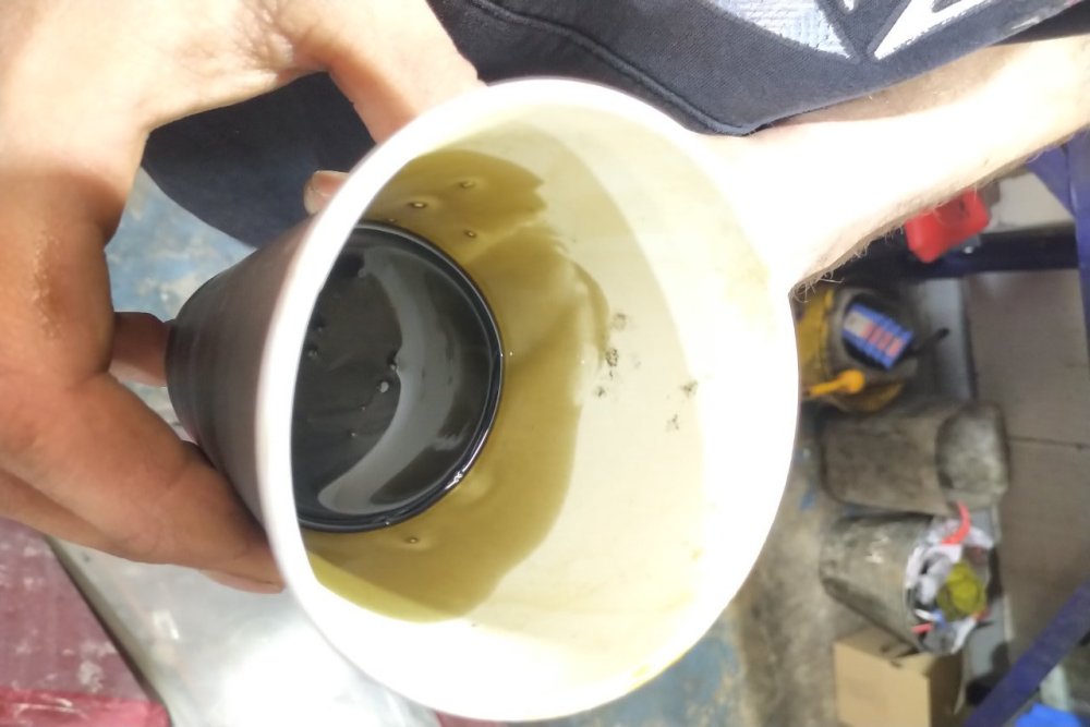

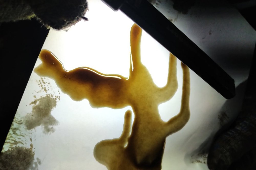

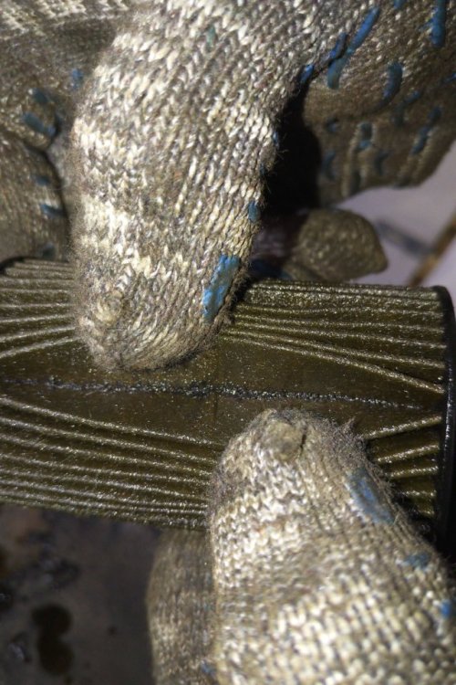

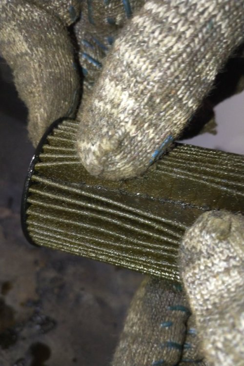

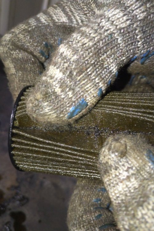

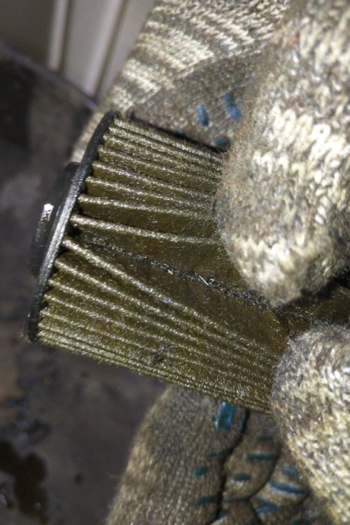

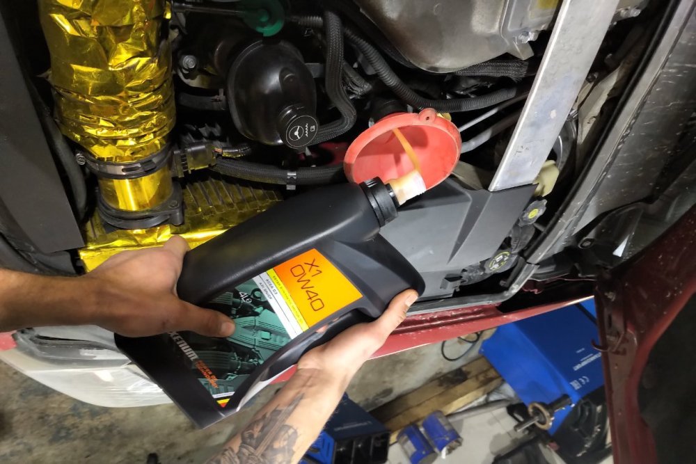

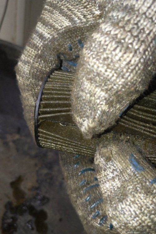

Maxim Опубликовано: 3 февраля 2024 Автор Жалоба Share Опубликовано: 3 февраля 2024 Проехал 1100км, залил промывку ликвимоли 10мин, сменил масло на @Xenum Russia 0в40 + Ceratec, испектировал фильтр и масло, в фильтре найдено пару металлических кусочков стружки и пару точек, масло чистое, без блестящей пыли, может старое вымылось, может новое обкаталось, поглядим что будет через 3-5 тыс на ксенуме, пока отжигать не буду. Опустошил маслопоймку, прочистил сапун! Посмотрим сколько соберется на новом двигле Ссылка на комментарий Поделиться на других сайтах More sharing options...

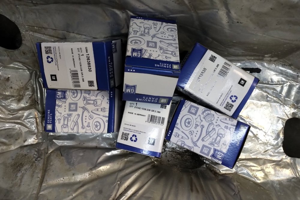

Maxim Опубликовано: 9 мая 2024 Автор Жалоба Share Опубликовано: 9 мая 2024 Чутка новостей, проехав 2000км обкатки, колпачоГ Victor Reinz подкинул проблем) Масло льет на клапана не один а штуки 4-5 наверное... Полежали у меня 4 года, устали видимо, сколько лежали на складе рокавто, хрен его знает) И погнали снова здорова) Берем новые оригинальные колпачки сильно свежее Дым на старте и перегазовке пропал полностью, все отлично, еще минус 60тыр, едем дальше 🤣🙈 Coced отреагировал на это 1 Ссылка на комментарий Поделиться на других сайтах More sharing options...

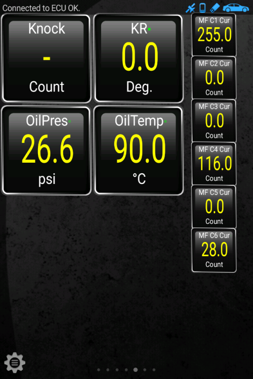

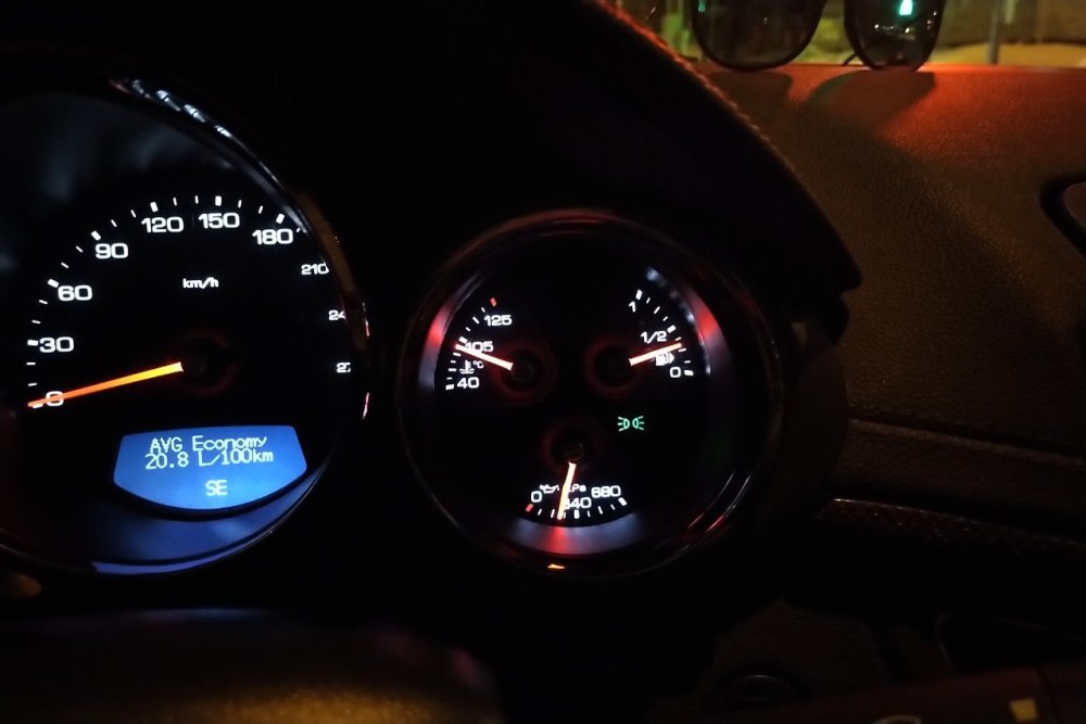

Maxim Опубликовано: 18 сентября 2025 Автор Жалоба Share Опубликовано: 18 сентября 2025 На сегодня проехал 20 тыс км, 3 замены масла +- сейчас езжу на ЛМ 0в40 фиолетовом, на трассе специально в жару грел масло до 110 градусов по скорости 170-180, раньше при такой скорости масло было уже 120 градусов или около, и.е маслокулек спустил на 10 градусов температуру, в городе больше 102-103 вообще не вижу почти, раньше 106-108 было почти сразу, дальше как ехать. Самое интересное угар, за 4000 ушел 1 кубик = 200 грамм, уходило равномерно еле еле, посмотри через 1000 что получится, сейчас пробег пробки пробки пробки, расход 16л средняя 30 +- Ссылка на комментарий Поделиться на других сайтах More sharing options...
