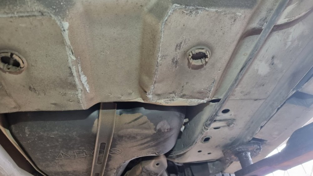

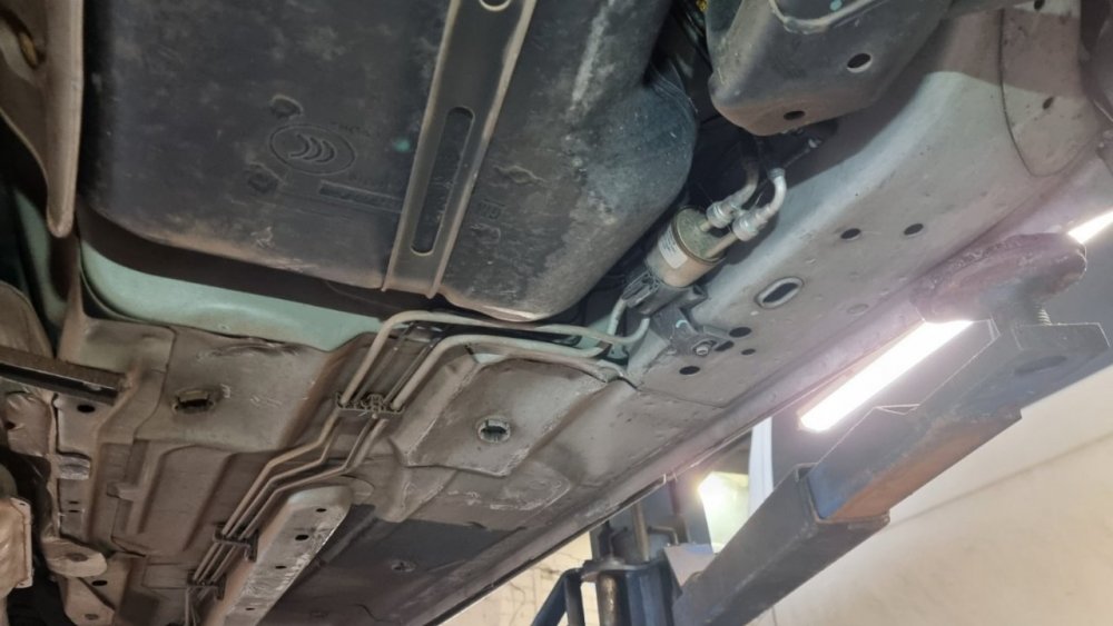

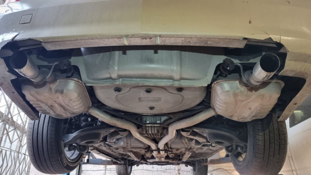

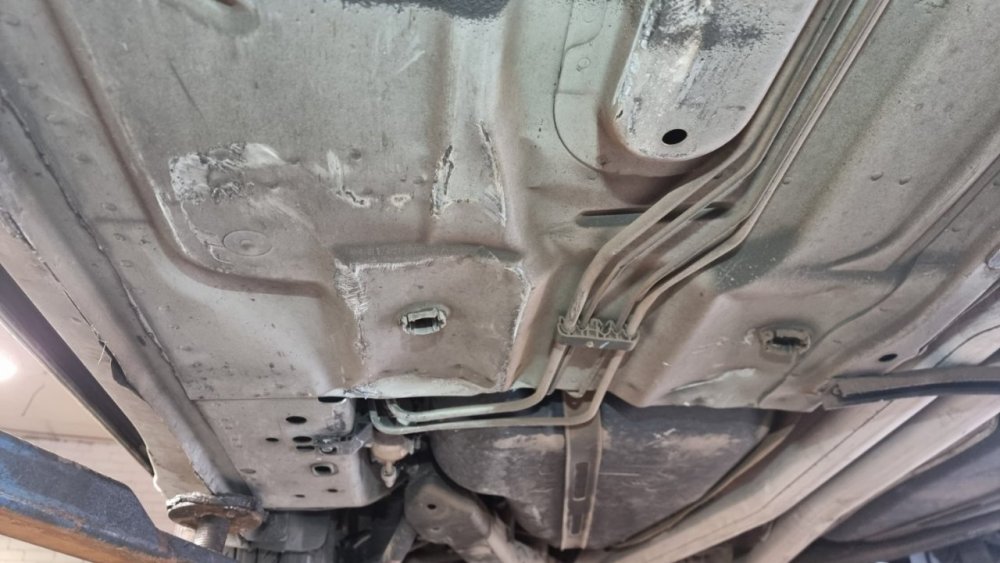

  1. Lev
    SWAP LC3 + 6L80 MYC в STS
    Подняли, сделали фоток. Я в ахренении от состояния

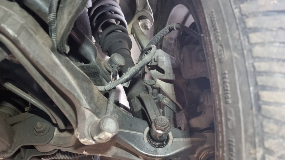

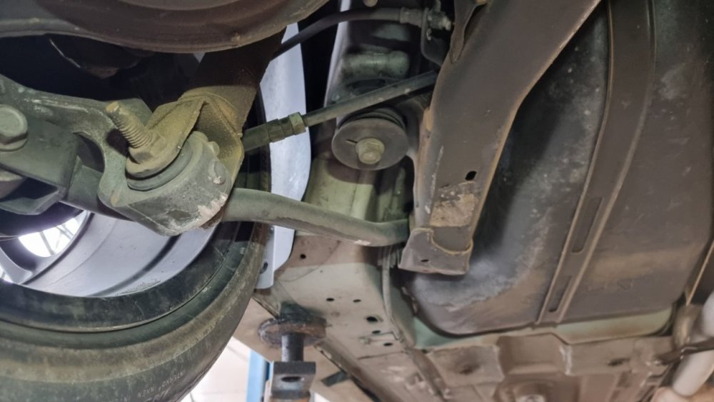

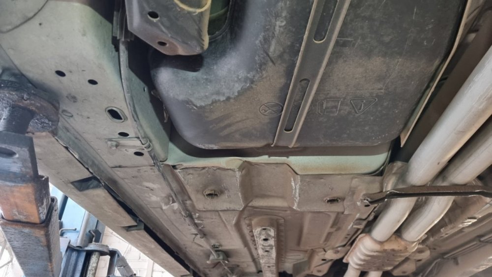

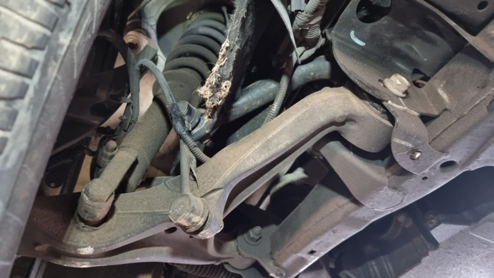

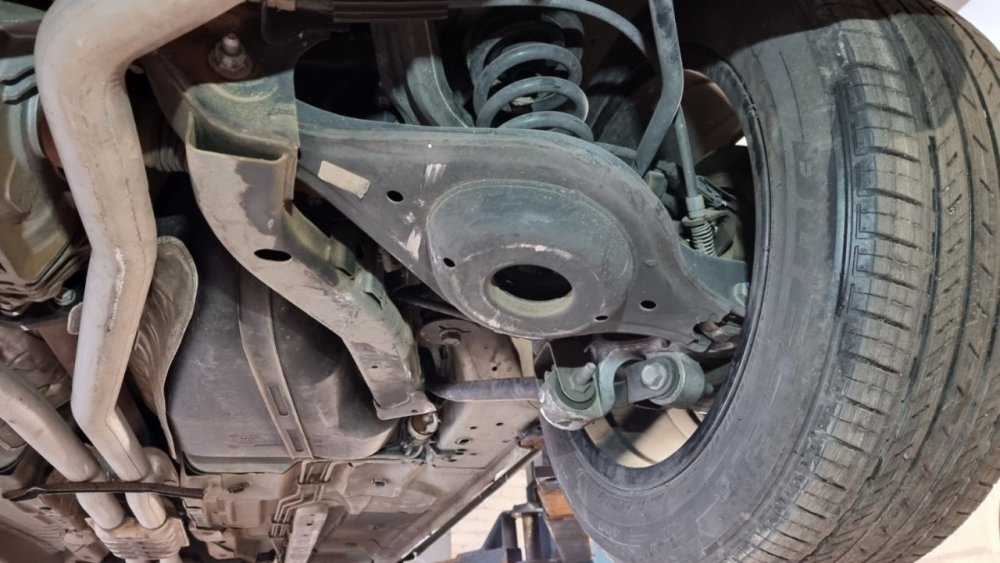

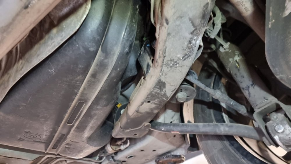

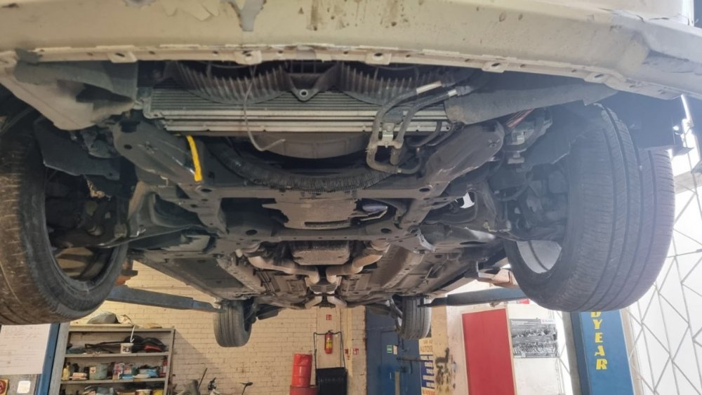

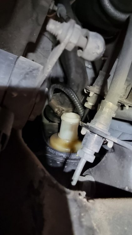

  3. Lev
    Протекающий бак, оказался не бак вовсе, а ***** которые слили топливо Был сорван заливной шланг с бака. Проверили ещё состояние подвески - грусть, трен и трата бабла. Передние стойки MRC потекли, сайлентов можно считать нету, шаровые нижние мертвы. Тяги и наконечники под замену, втулки стабов стёрты как спереди так и сзади. Похоже буду перекидывать подвеску с черного. Через неделю отправлю вытягивать кузов,
