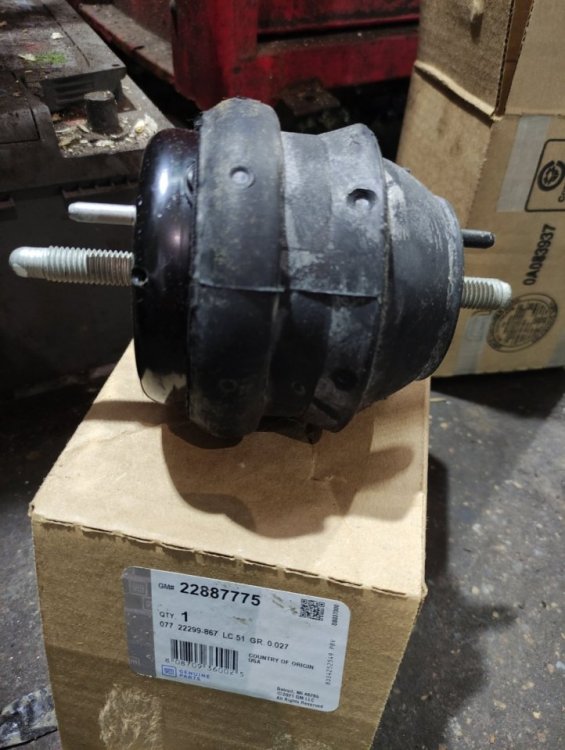

  6. Coced
    Белорусская CTS-V купешка 3.6
    Приехали оригинальные подушки с rockauto. - 22887775 подушка двигателя с пассажирской стороны. - 22887776 подушка двигателя с водительской стороны. - 20824598 подушка акпп для awd. Старая продержалась довольно долго, не менялись ни разу. За одно поменял прокладки глушителя на стыке катализатора с трубой. Прокладки 15879730.
