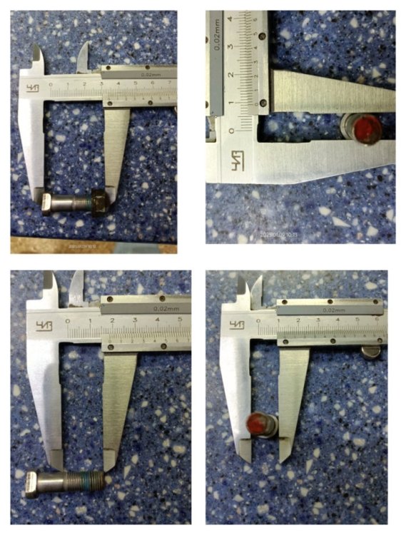

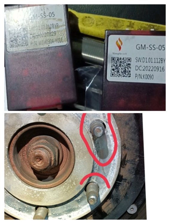

  2. Скатался на новогодние в Крым и обратно. Обошлось без происшествий. Машина не подвела, денег кроме как на бензин не просила -) Самая большая проблема - неправильно установленная колесная проставка на одном колесе на зимнем комплекте, в результате чего был слышен щелчок при обороте колеса. Нашли и исправили в моем любимом домашнем сервисе в Симферополе за полторы тыщи рублей. На фото выделено красным место, куда давила колесная гайка. Попутно по моей просьбе парни сняли тормозной узел и замерили болты на двусоставных китайских дисках Brembo GT6, давно хочу заменить этот крепеж, поскольку он обладает несвойственной текучестью. Чуда не произошло, китайцы тупо скопировали всё с америки, даже спецболты поставили с дюймовой резьбой чтото около 9мм (это вроде бы 3/8" (9,525 мм) или, скорее 23/64" (9,128 мм)). Найти эти болты в свободной продаже невозможно, не подходит НИЧЕГО из представленного на рынке. Ну, или я не смог найти. Видимо придется изготавливать аналогичные спецболты на заказ ЛИБО рассверливать посадочные отверстия до D=10мм и ставить метрический крепеж. И тот, и другой вариант должен быть с классом прочности 12.9 Второй вариант вижу более предпочтительным, банально это дешевле и выбор больше. Подтянули ещё маленько, продолжаю ездить, вроде пока ничего не скрипит и не щёлкает в колёсном узле. Вторая проблема случилась с бубнитолой Junsun Tesla Style, ну тут уже я сам виноват. Во время попыток улучшайзинга случайно перепутал полярность при подаче питания на камеры, в результате чего CAN-адаптер бубнитолы сказал кря, перестал выключать питание при выключении зажигания и даже спорадически выставлял режим Auto на блоке-климат контроля, чем неимоверно бесил в дороге. Заказал на Али новый CAN-адаптер за 2300р, через 2 недели получил, установил - щетай починето!
