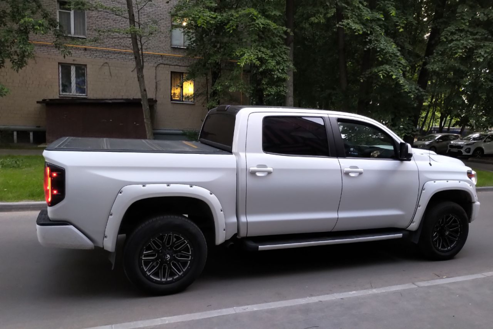

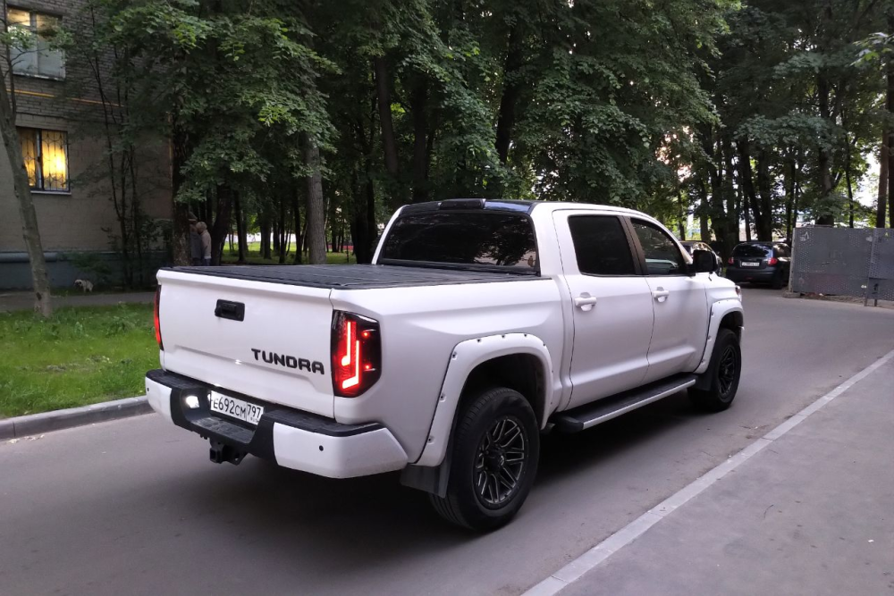

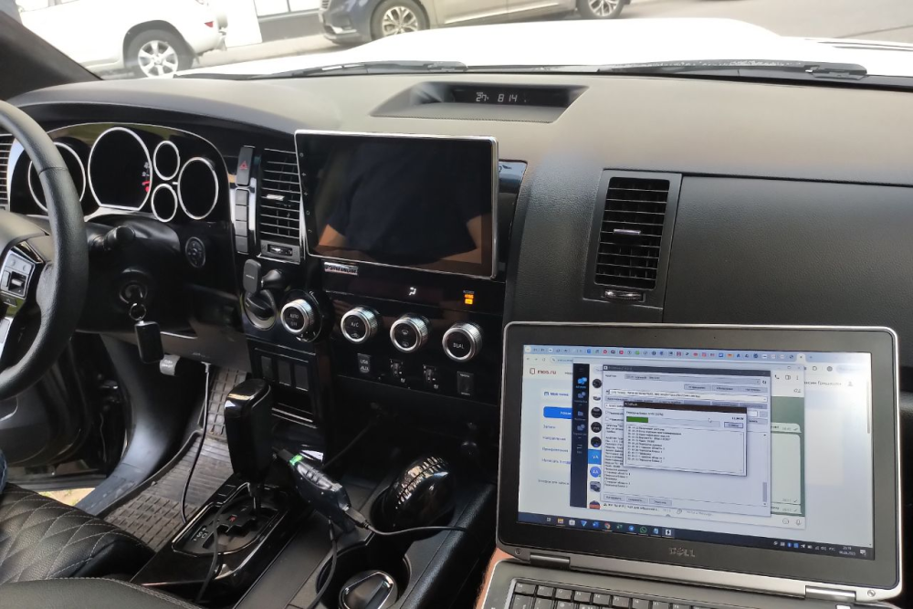

  3. последний на "сегодня" клубная Тойота Тундра 2012 года, машина с приключениями, смены блоков ЕСМ, неудачная попытка отшить этанол в Лаборатории Скорости, после чего машина перестала реагировать на педаль газа, потом была прошита в другом месте и владелец получил дурную педаль газа, машина при малейшем нажатии выпрыгивала, как дурная, что сильно нервировало в пробках и при парковке, при этом все проблемы автомобиля никто не лечил, т.к. не умеют. Что сделано: - Отшит этанол, теперь коррекции не уползают - Добавлена тяга во всех режимах - Убран толчок при газе с наката и при торможении в 0 - Автомобиль настроен под совместимость с ГБО (99% времени машина ездит на нем) - Педаль газа приведена в норму - Перенастроена коробка - Улучшен накат (у владельца до этого была Тесла, он говорит что Тесла без рекуперации едет также)))) - Расход упал сразу же по пути домой на поллитра и будет падать еще - Отшито все, что только можно отшить, каты, вторичный воздух, evap, этанол Владелец настолько остался доволен, что порекомендовал меня своему сервису и ребята уже со мной связались, жду 2 машина из клубного Тундра сервиса)
