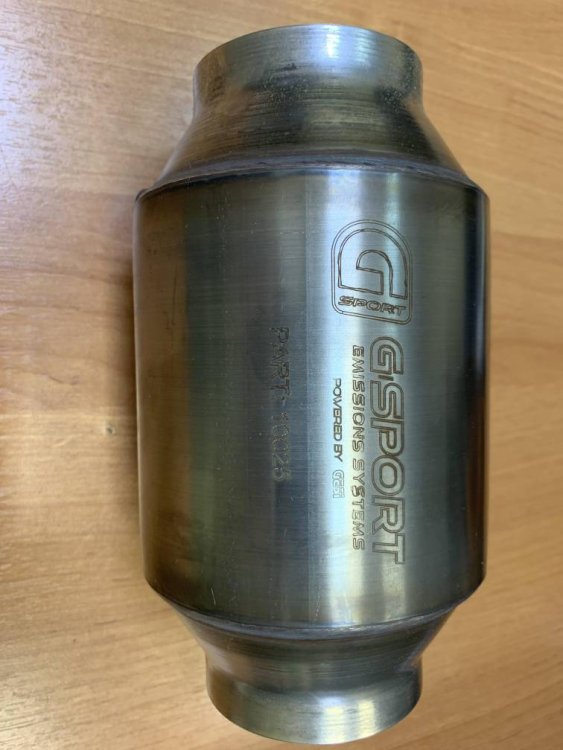

Coced Опубликовано: 22 июня 2021 Жалоба Share Опубликовано: 22 июня 2021 Пламики дешевые, но работа от 12тыс и выше. ну мгрейс прожил достаточно долго, за свой ценник вообщем-то неплохо, каты по 15 вроде норм. кроме того что ад))Sent from my M2007J20CG using Cadillac Team Russia mobile app Цитата Ссылка на комментарий Поделиться на других сайтах More sharing options...
Maxim Опубликовано: 22 июня 2021 Автор Жалоба Share Опубликовано: 22 июня 2021 3 минуты назад, Coced сказал: но работа от 12тыс и выше. каталики тоже без установки продают, итого 45 вылетит, что чет ту мач за вкусный выхлоп Цитата Ссылка на комментарий Поделиться на других сайтах More sharing options...
Coced Опубликовано: 22 июня 2021 Жалоба Share Опубликовано: 22 июня 2021 Сейчас какие-то новые пламики в атт премиум boom. Если будут в наличии, попробую поставить их. каталики тоже без установки продают, итого 45 вылетит, что чет ту мач за вкусный выхлопSent from my M2007J20CG using Cadillac Team Russia mobile app Цитата Ссылка на комментарий Поделиться на других сайтах More sharing options...

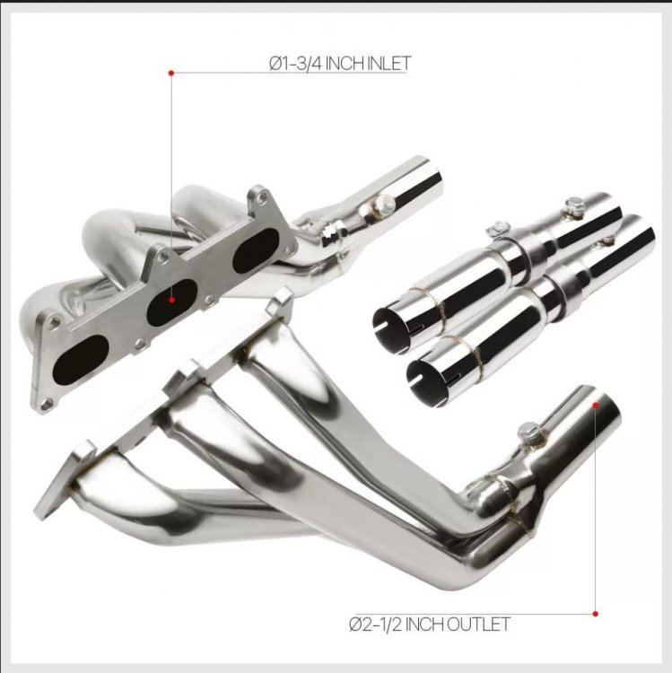

Coced Опубликовано: 23 июня 2021 Жалоба Share Опубликовано: 23 июня 2021 А если поставить такой коллектор от комаро ллт мотор, и после него уже пламики. Цитата Ссылка на комментарий Поделиться на других сайтах More sharing options...

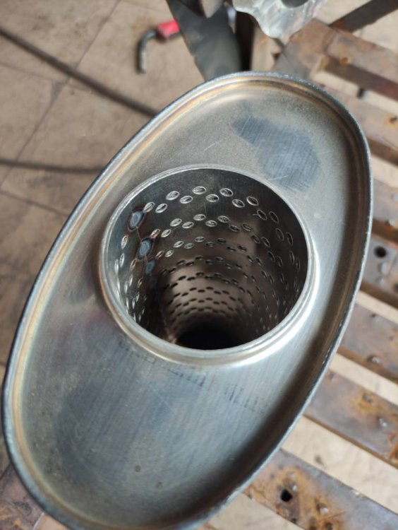

Coced Опубликовано: 28 июня 2021 Жалоба Share Опубликовано: 28 июня 2021 Поменял пламики. В этот раз поставили atiho. По сути одно и тоже, что и мг рэйс. Но в атихо трубка с перфорацией с нержавейки. А в мг рэйс обычный метал. Sent from my M2007J20CG using Cadillac Team Russia mobile app Maxim и Lev отреагировали на это 2 Цитата Ссылка на комментарий Поделиться на других сайтах More sharing options...
Maxim Опубликовано: 29 июня 2021 Автор Жалоба Share Опубликовано: 29 июня 2021 17 часов назад, Coced сказал: Но в атихо трубка с перфорацией с нержавейки нержа не прогорает типа? не в курсе ее особенностей кроме того, что не ржавеет))) Цитата Ссылка на комментарий Поделиться на других сайтах More sharing options...
Coced Опубликовано: 29 июня 2021 Жалоба Share Опубликовано: 29 июня 2021 нержа не прогорает типа? не в курсе ее особенностей кроме того, что не ржавеет)))На дольше хватит. И ещё в старых мг рэйс диаметр был 50 по факту, а нам надо 60. Заужение большое, сопротивление, температура. Sent from my M2007J20CG using Cadillac Team Russia mobile app Maxim отреагировал на это 1 Цитата Ссылка на комментарий Поделиться на других сайтах More sharing options...
Maxim Опубликовано: 29 июня 2021 Автор Жалоба Share Опубликовано: 29 июня 2021 2 минуты назад, Coced сказал: был 50 по факту, а нам надо 60 а вот это полезные циферки, спасибо буду знать, наверное тоже возьму такие как у тебя, звук не изменился верно? Цитата Ссылка на комментарий Поделиться на других сайтах More sharing options...
Coced Опубликовано: 29 июня 2021 Жалоба Share Опубликовано: 29 июня 2021 а вот это полезные циферки, спасибо буду знать, наверное тоже возьму такие как у тебя, звук не изменился верно?Звук такой же остался. Sent from my M2007J20CG using Cadillac Team Russia mobile app Цитата Ссылка на комментарий Поделиться на других сайтах More sharing options...

Evgen_700 Опубликовано: 16 июля 2022 Жалоба Share Опубликовано: 16 июля 2022 А если кардинально концепцию поменять, в том плане, что уйти от сток соединений по родным местам, перейти на v-band, в том месте где пламики, пустить сплошную трубу, сами пламики дальше под кузов, снизится нагрузка температурная на них, мотор по другому запоёт, не? Или нам прям критично, чтоб что то стояло впритык самому коллектору? Хочется понимания, так как есть аргон, трубы, руки и желание усовершенствовать выхлоп, сделать приятным звук и забыть уже что такое туда залазить. Цитата Ссылка на комментарий Поделиться на других сайтах More sharing options...
Maxim Опубликовано: 16 июля 2022 Автор Жалоба Share Опубликовано: 16 июля 2022 1 час назад, Evgen_700 сказал: сами пламики дальше под кузов Так дальше места нет, будут Яйки как у Данилы торчать))) а как это повлияет на коррекции не знаю даже, могут и уехать наверное Цитата Ссылка на комментарий Поделиться на других сайтах More sharing options...
Evgen_700 Опубликовано: 16 июля 2022 Жалоба Share Опубликовано: 16 июля 2022 1 минуту назад, Maxim сказал: Так дальше места нет, будут Яйки как у Данилы торчать))) а как это повлияет на коррекции не знаю даже, могут и уехать наверное Ну вперёд выкидывали фотку коллекторов равнодлинных для камары ЛЛТ. Значит пиндосы в курсе за коррекции и видимо не сильно это критично считают, раз такие коллектора предлагают. Цитата Ссылка на комментарий Поделиться на других сайтах More sharing options...

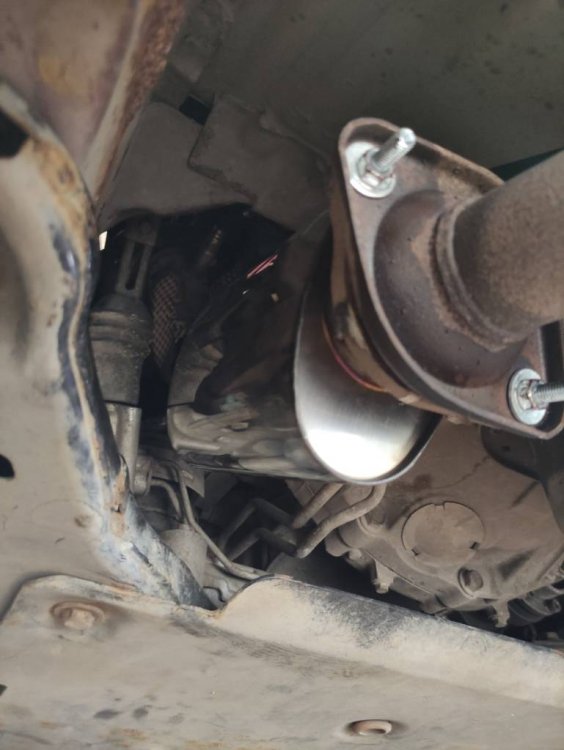

SeaBreeze Опубликовано: 20 октября 2022 Жалоба Share Опубликовано: 20 октября 2022 28.06.2021 в 19:00, Coced сказал: Эти болты с гайками какие-то специальные? Мне заменить надо; совсем сгнили, а то страшно ездить если сорвёт. номера не нашёл, решил купить усиленные (калёные чёрного цвета), а тут на фото смотрю они вроде из белого металла… может это нержавейка, конечно? и ещё вопрос: какого они диаметра должны быть? Цитата Ссылка на комментарий Поделиться на других сайтах More sharing options...
Coced Опубликовано: 21 октября 2022 Жалоба Share Опубликовано: 21 октября 2022 В сервисе мастер болты подобрал, специально ничего не искал. Sent from my M2007J20CG using Cadillac Team Russia mobile app Цитата Ссылка на комментарий Поделиться на других сайтах More sharing options...
