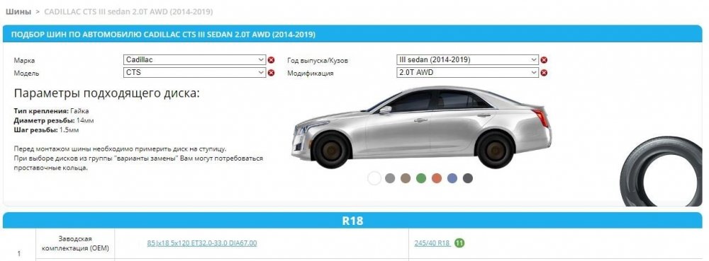

Dimonin Опубликовано: 5 марта 2018 Жалоба Share Опубликовано: 5 марта 2018 на просторах интернета вот что нашел) Archy отреагировал на это 1 Ссылка на комментарий Поделиться на других сайтах More sharing options...
Maxim Опубликовано: 5 марта 2018 Жалоба Share Опубликовано: 5 марта 2018 https://www.wheel-size.com/size/cadillac/cts/2014/ Ссылка на комментарий Поделиться на других сайтах More sharing options...

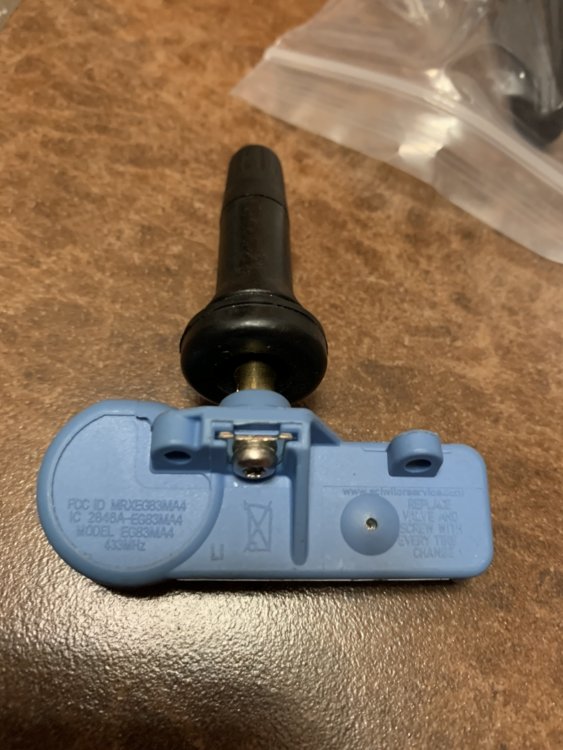

Archy Опубликовано: 5 марта 2018 Автор Жалоба Share Опубликовано: 5 марта 2018 По TPMS — датчикам давления, фиксирую на будущее, что европейцам нужно брать 433Mhz (315Mhz — только для импортированных из штатов) Артикулы: датчики 13598787 Гайка крепления датчика 13581557 Где я брал: Гайки крепления датчиковhttp://www.ebay.com/itm/Chevrolet-GM-OEM-14-16-Caprice-TPMS-Tire-Pressure-Monitor-Sensor-Nut-13581557/162397306618?ssPageName=STRK%3AMEBIDX%3AIT&_trksid=p2057872.m2749.l2649 Сами датчикиhttps://www.amazon.com/gp/product/B014VZGALM/ref=ox_sc_act_title_1?smid=A5A3AI0QUTQU6&psc=1 Ссылка на комментарий Поделиться на других сайтах More sharing options...
ni.kovi Опубликовано: 5 марта 2018 Жалоба Share Опубликовано: 5 марта 2018 В общем колёсья от второго ситика встают. А датчики подходят? Ссылка на комментарий Поделиться на других сайтах More sharing options...

1470 Опубликовано: 23 июля 2018 Жалоба Share Опубликовано: 23 июля 2018 В 05.03.2018 в 14:50, Archy сказал: По TPMS — датчикам давления, фиксирую на будущее, что европейцам нужно брать 433Mhz (315Mhz — только для импортированных из штатов) Артикулы: датчики 13598787 Гайка крепления датчика 13581557 Где я брал: Гайки крепления датчиковhttp://www.ebay.com/itm/Chevrolet-GM-OEM-14-16-Caprice-TPMS-Tire-Pressure-Monitor-Sensor-Nut-13581557/162397306618?ssPageName=STRK%3AMEBIDX%3AIT&_trksid=p2057872.m2749.l2649 Сами датчикиhttps://www.amazon.com/gp/product/B014VZGALM/ref=ox_sc_act_title_1?smid=A5A3AI0QUTQU6&psc=1 Датчики подходят. Archy и Maxim отреагировали на это 2 Ссылка на комментарий Поделиться на других сайтах More sharing options...

Dimonin Опубликовано: 2 декабря 2019 Жалоба Share Опубликовано: 2 декабря 2019 (изменено) оставлю это тут Изменено 3 декабря 2019 пользователем Dimonin коррекция Maxim отреагировал на это 1 Ссылка на комментарий Поделиться на других сайтах More sharing options...
Archy Опубликовано: 3 декабря 2019 Автор Жалоба Share Опубликовано: 3 декабря 2019 На скрине ошибка, у нас ширина дисков 8.5, а не 8 Maxim и DUST отреагировали на это 2 Ссылка на комментарий Поделиться на других сайтах More sharing options...
Dimonin Опубликовано: 3 декабря 2019 Жалоба Share Опубликовано: 3 декабря 2019 30 минут назад, Archy сказал: На скрине ошибка, у нас ширина дисков 8.5, а не 8 исправлено DUST отреагировал на это 1 Ссылка на комментарий Поделиться на других сайтах More sharing options...

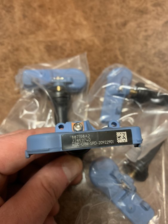

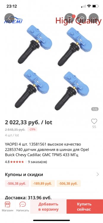

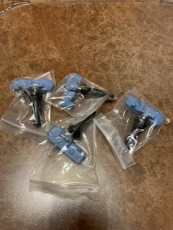

Dimonin Опубликовано: 16 января 2020 Жалоба Share Опубликовано: 16 января 2020 Прикупил тут на НГ праздниках в Китае датчики давления на новый комплект летних колес (датчики для европейцев 433 МНz). Работоспособность пока не проверял, но по заказам ребята отписываются, что работают на Cadillac безпроблемно. Ссылка на алик 2 022,33 руб. -29% | YAOPEI 4 шт. 13581561 высокое качество 22853740 датчик давления в шинах для Opel Buick Chevy Cadillac GMC TPMS 433 МГцhttps://s.click.aliexpress.com/e/_cADnH Отправлено с моего iPhone используя Cadillac Team Russia DUST отреагировал на это 1 Ссылка на комментарий Поделиться на других сайтах More sharing options...

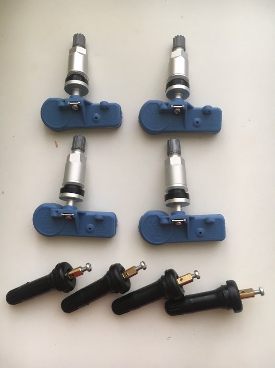

Repet Опубликовано: 17 января 2020 Жалоба Share Опубликовано: 17 января 2020 Будут работать, я в прошлом году такие брал. Прописывались без проблем, разве что трындят по давлению, но это мелочи. Машина не ругается и ладно)))Можно сразу брать у китайцев красивые вентили, от оригинала не отличимы:US $6.51 -24% | 4 шт./компл., система контроля давления в шинах стержень клапана автошины для BUICK REGAL для LACROSS для JEEP, сплав бескамерные шины клапан система контроля давления в шинах Сенсорhttps://a.aliexpress.com/_dLAehОтправлено с моего iPhone используя Cadillac Team Russia DUST отреагировал на это 1 Ссылка на комментарий Поделиться на других сайтах More sharing options...
Dimonin Опубликовано: 17 января 2020 Жалоба Share Опубликовано: 17 января 2020 9 минут назад, Repet сказал: Будут работать, я в прошлом году такие брал. Прописывались без проблем, разве что трындят по давлению, но это мелочи. Машина не ругается и ладно))) Можно сразу брать у китайцев красивые вентили, от оригинала не отличимы: US $6.51 -24% | 4 шт./компл., система контроля давления в шинах стержень клапана автошины для BUICK REGAL для LACROSS для JEEP, сплав бескамерные шины клапан система контроля давления в шинах Сенсорhttps://a.aliexpress.com/_dLAeh Отправлено с моего iPhone используя Cadillac Team Russia данные вентили подойдут к тем датчикам что купил? DUST отреагировал на это 1 Ссылка на комментарий Поделиться на других сайтах More sharing options...
Это популярное сообщение. Repet Опубликовано: 17 января 2020 Это популярное сообщение. Жалоба Share Опубликовано: 17 января 2020 Прекрасно подойдут.Отправлено с моего iPhone используя Cadillac Team Russia Типа так.Отправлено с моего iPhone используя Cadillac Team Russia Maxim, Archy и DUST отреагировали на это 3 Ссылка на комментарий Поделиться на других сайтах More sharing options...

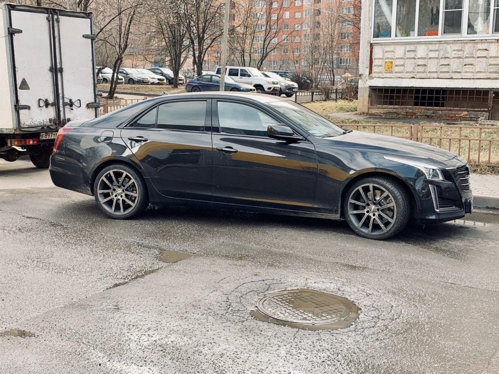

Dimonin Опубликовано: 10 марта 2020 Жалоба Share Опубликовано: 10 марта 2020 (изменено) Успешно поставил на машину летние диски R19 Momo Quantum Matt Anthracite в параметрах 8,5Jx19 ET20 5x120, ЦО (Dia): 79,6. Резина 245/35/19. Вылет ЕТ20 - отлично подошел (вровень почти с аркой). Изменено 10 марта 2020 пользователем Dimonin Archy и DUST отреагировали на это 2 Ссылка на комментарий Поделиться на других сайтах More sharing options...
