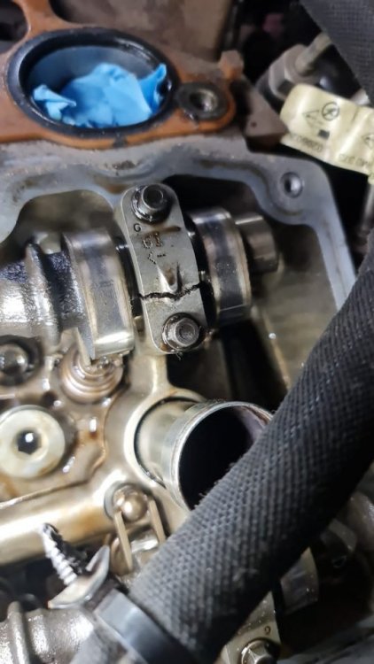

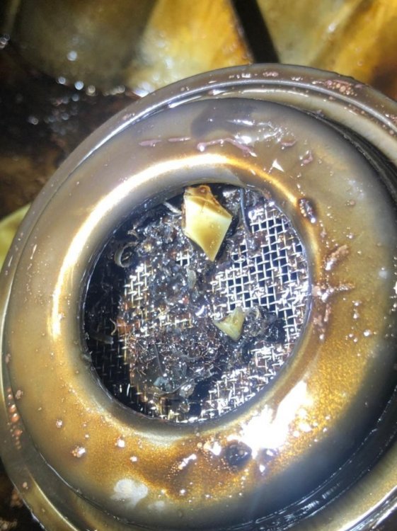

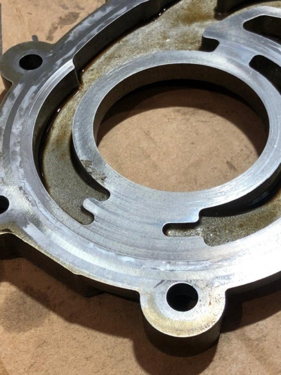

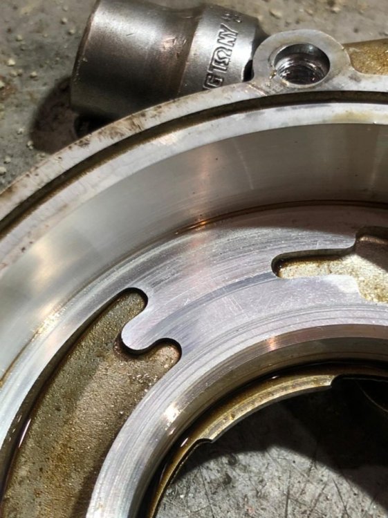

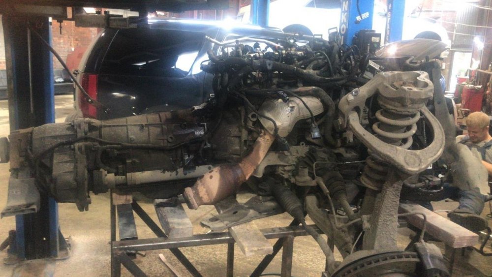

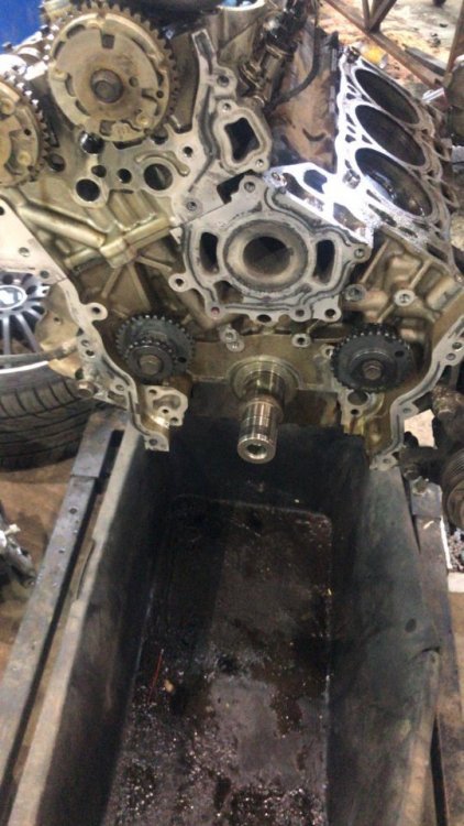

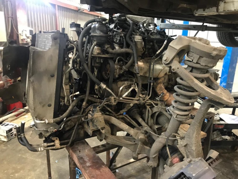

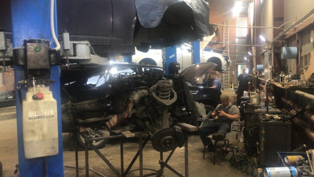

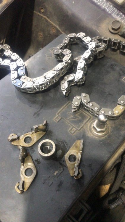

Mosquito Опубликовано: 12 августа 2021 Автор Жалоба Share Опубликовано: 12 августа 2021 Позвонил щас Кирилл из лаки, цепь не растянулась и перескочила а оборвалась. Поршнями по клапанам ударило. минимум замена гбц. В общем договорились снимать мотор нормально дефектовать. Позвонил щас Кирилл из лаки, цепь не растянулась и перескочила а оборвалась. Поршнями по клапанам ударило. минимум замена гбц. В общем договорились снимать мотор нормально дефектовать. Coced и Maxim отреагировали на это 1 1 Ссылка на комментарий Поделиться на других сайтах More sharing options...

Maxim Опубликовано: 12 августа 2021 Жалоба Share Опубликовано: 12 августа 2021 Ипать колотить Ссылка на комментарий Поделиться на других сайтах More sharing options...
BYarchitect Опубликовано: 12 августа 2021 Жалоба Share Опубликовано: 12 августа 2021 Пускай все будет ок с дорогостоящими деталями и ты отделаешься малой кровью Ссылка на комментарий Поделиться на других сайтах More sharing options...

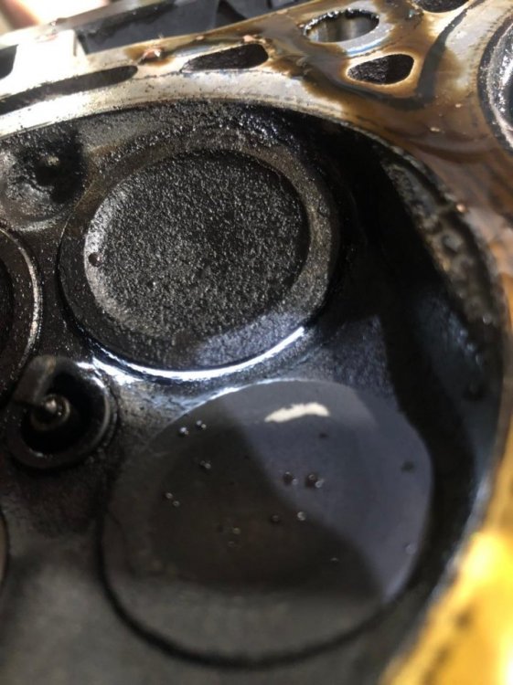

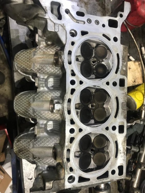

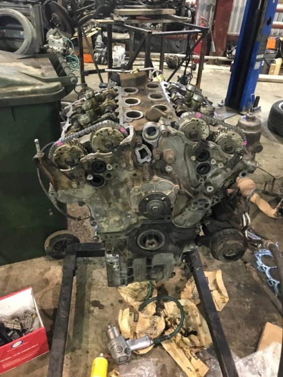

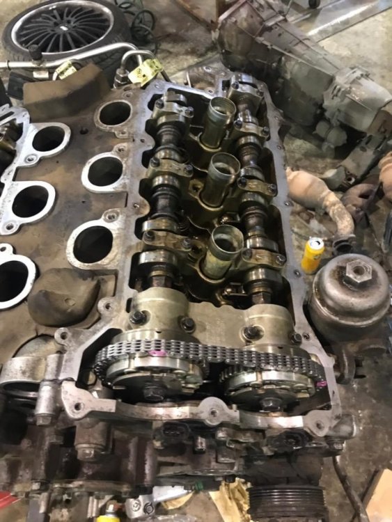

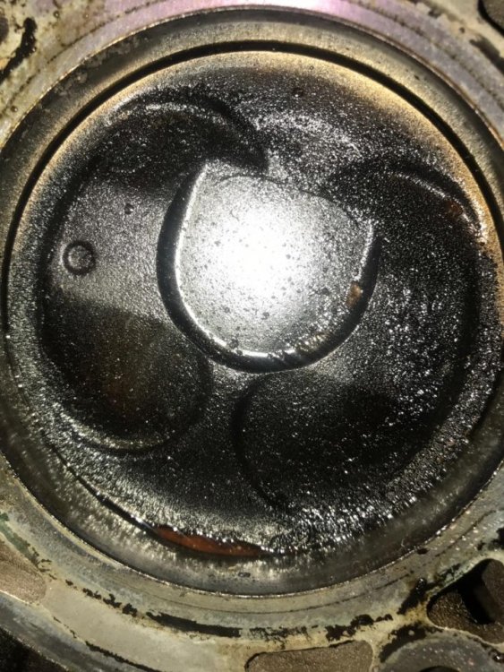

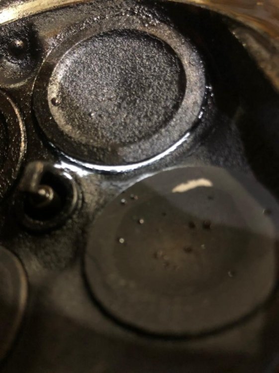

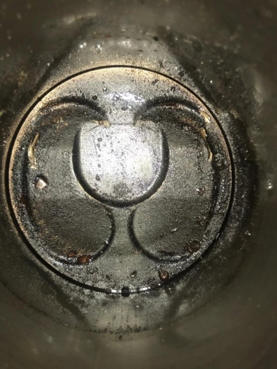

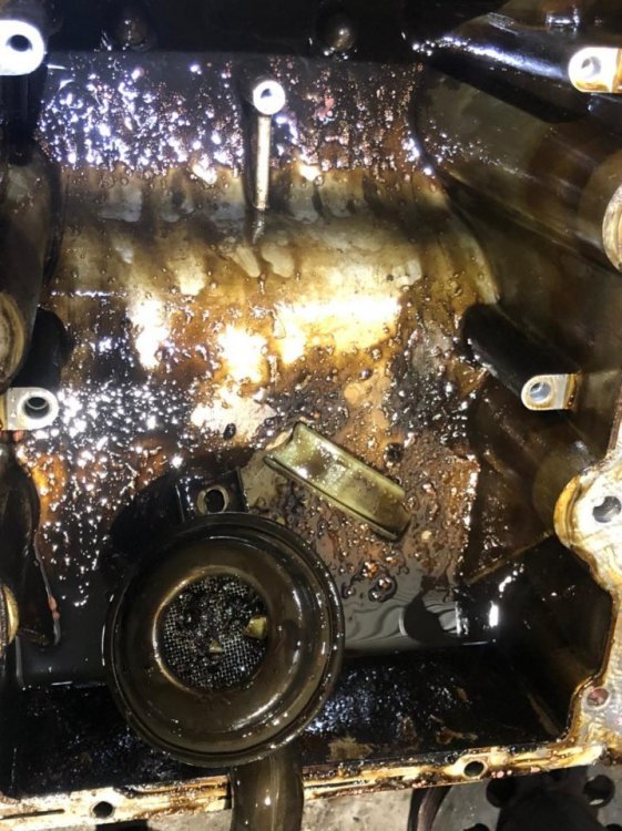

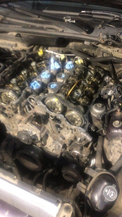

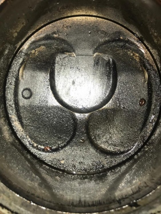

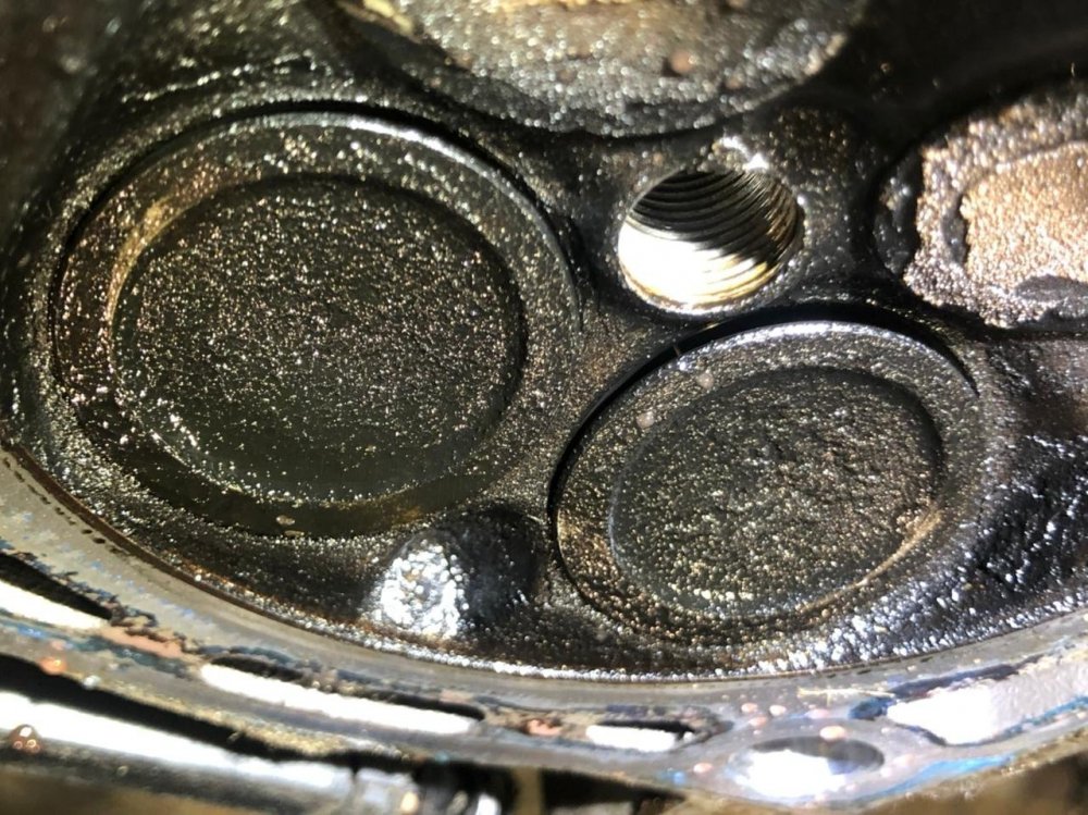

Snipx Опубликовано: 12 августа 2021 Жалоба Share Опубликовано: 12 августа 2021 клапаны и поршни живы же? Ссылка на комментарий Поделиться на других сайтах More sharing options...
Maxim Опубликовано: 13 августа 2021 Жалоба Share Опубликовано: 13 августа 2021 клапаны и поршни живы же?Судя по фоткам удара не былоSent from my BBF100-6 using Cadillac Team Russia mobile app Snipx отреагировал на это 1 Ссылка на комментарий Поделиться на других сайтах More sharing options...

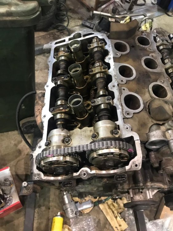

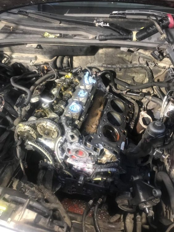

Mosquito Опубликовано: 13 августа 2021 Автор Жалоба Share Опубликовано: 13 августа 2021 Maxim и MasterPlayer отреагировали на это 2 Ссылка на комментарий Поделиться на других сайтах More sharing options...
Mosquito Опубликовано: 13 августа 2021 Автор Жалоба Share Опубликовано: 13 августа 2021 новая-бу гбц Maxim и Coced отреагировали на это 2 Ссылка на комментарий Поделиться на других сайтах More sharing options...

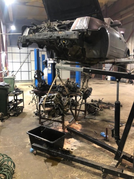

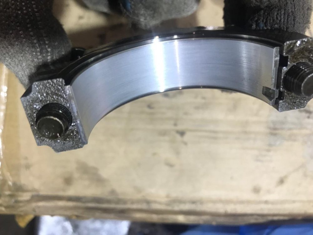

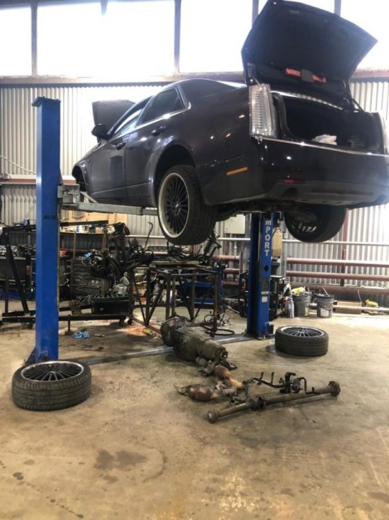

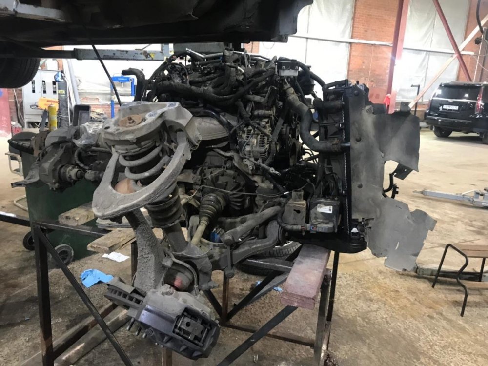

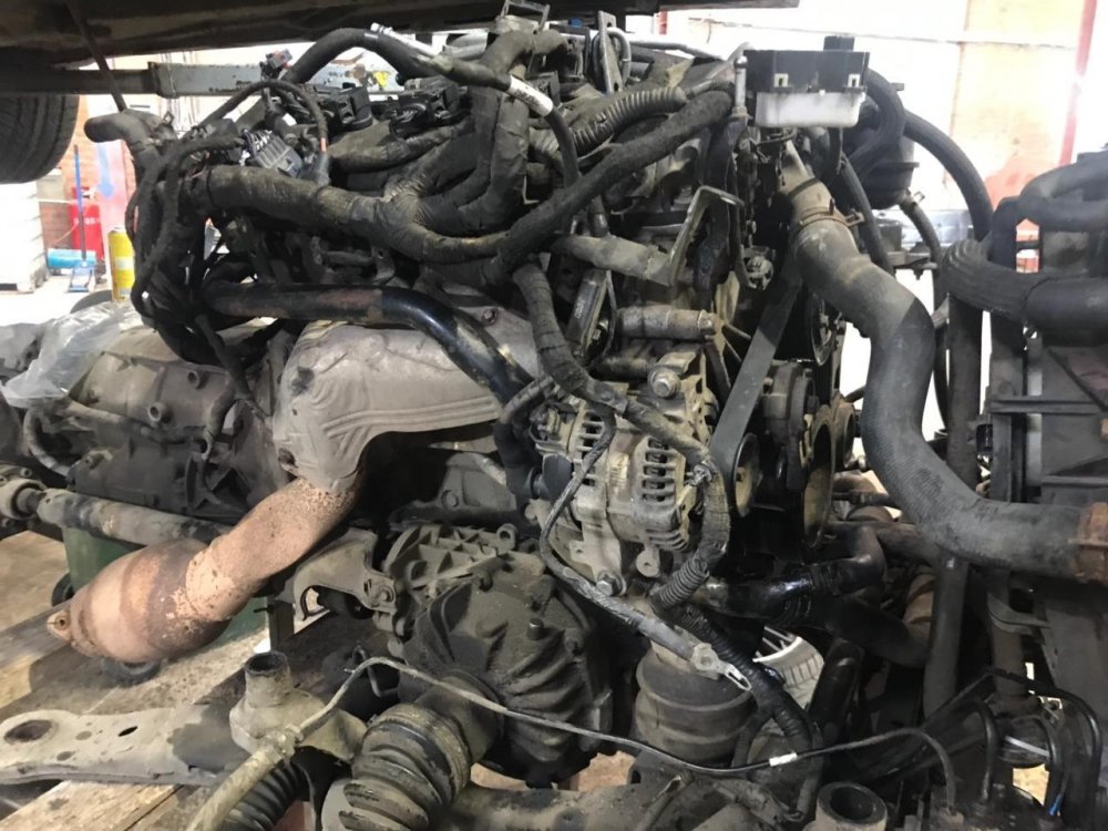

Mosquito Опубликовано: 22 августа 2021 Автор Жалоба Share Опубликовано: 22 августа 2021 В итоге обрыв цепи обошелся снятием и установкой мотора с подрамником. Заменой левой головки на бу головку дважды !!! Новый комплект грм и новый масляный насос. Вкладыши коленвала оказались в идеале. Со слов ребят в сервисе цепи оказались китайскими подделками. Новые все оригинал. Итоговый ценник 162 тыс. Советую избегать цепей Сloys и конкретно набора CLOYES 90753S НЕ БРАТЬ. Такой же комплект но с рок авто растянулся у одноклубника за 10 тыс км и 2 года. Maxim отреагировал на это 1 Ссылка на комментарий Поделиться на других сайтах More sharing options...

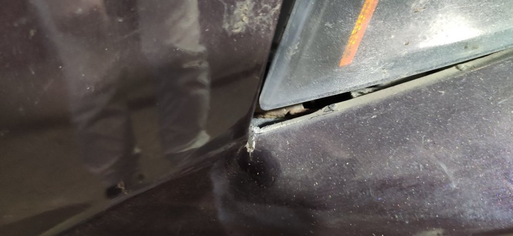

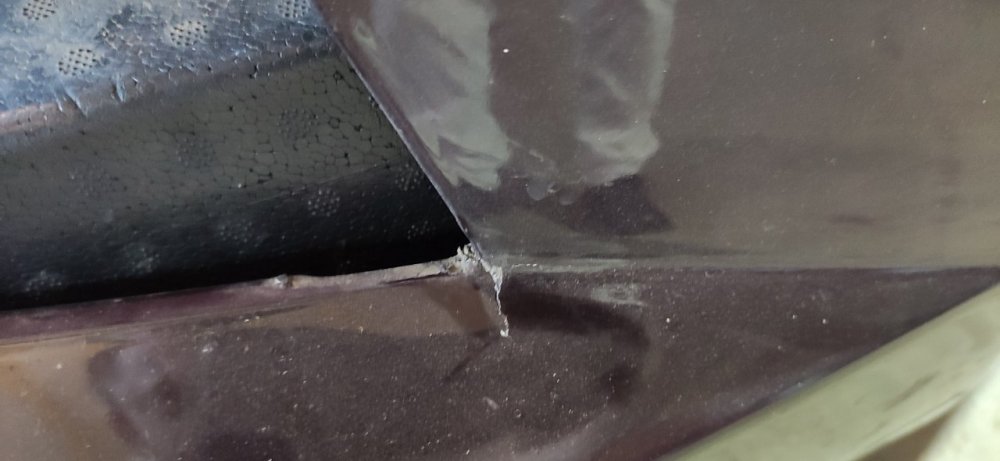

Это популярное сообщение. Mosquito Опубликовано: 22 августа 2021 Автор Это популярное сообщение. Жалоба Share Опубликовано: 22 августа 2021 Касательно сервиса Лаки остались очень смешанные чувства. По общению всё супер. Но блин куча притензий по мелочи. Самое жесткое конечно опять тормоза. Машина не тормозит практически но её выдают говорят всё готово. Это как вообще? Не работали дхо и горела ошибка afl. По афл оказался недовставлен разъем левой фары. По дхо сгнил/оторвали провод , тут не знаю чей косяк но факт имеется. Оставлял всё рабочим. разорвали бампер по углам фар с 2 сторон. Снимали бампер варварски видимо иначе хз как такое сделать. По итогу прокачки-перепрокачки тормозов якобы мертв ГТЦ ( охереть просто учитывая. Хотя он новый поставлен в октябре. Хорошо дома имелся НОВЫЙ ЗАПАСНОЙ ОРИГИНАЛЬНЫЙ ГТЦ. Привез сам на следующий день в субботу. Поставили тоже долго прокачивали сами ездили тестили. В итоге мне все равно не нравится херня какая-то тормозит черти как при экстренном торможении. Даже не заставить визжать резину не говоря об АБС. ощущение что система не может заблокировать колеса. и ход педали большой. Надоело это и я поехал домой, может притрется система после простоя в 2 недели. По пути домой уже уехав уже далеко, понял что проблема с поворотниками по двойной скорости индикации слева. Дома вышел осмотрел, нет передних левых поворотников. Тоже место где был не одет разъем нормально. Врятли совпадение. От дома 1.5-3 часа езды. Был измучен уже и не поехал обратно. Сам разберусь. Ещё также ближе к дому начал появляться при торможении какойто лютый скрип как будто визг резины или резина по железу сложно понять и описать, пропадает при полной остановке. Уставший раздосадованный и без денег пошел домой...... Snipx, Maxim и Lev отреагировали на это 3 Ссылка на комментарий Поделиться на других сайтах More sharing options...

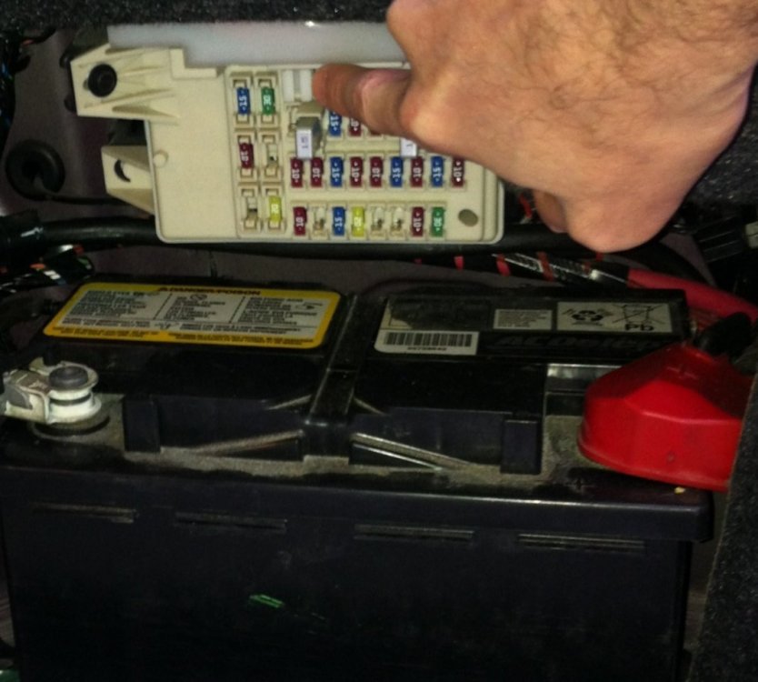

Это популярное сообщение. Mosquito Опубликовано: 14 ноября 2021 Автор Это популярное сообщение. Жалоба Share Опубликовано: 14 ноября 2021 Я лошара и вчера под дождем наоборот прицепил аккумулятор. Искра было мощной Сгорели предохранители в багажнике на мультимедию RDO и усилитель AMP. Под капотом пред на приборку DISPLY. В багажнике с завода есть запасные преды, ГМ заботится о нас как ни странно. По итогу всё ожило кроме генератора, нет зарядки акума, Диодный мост или даже обмотка приняла весь ток. слева 6 запасных предохранителей, решу вопрос с генератором напишу больше=) Maxim, Lev и Vitall M отреагировали на это 3 Ссылка на комментарий Поделиться на других сайтах More sharing options...
