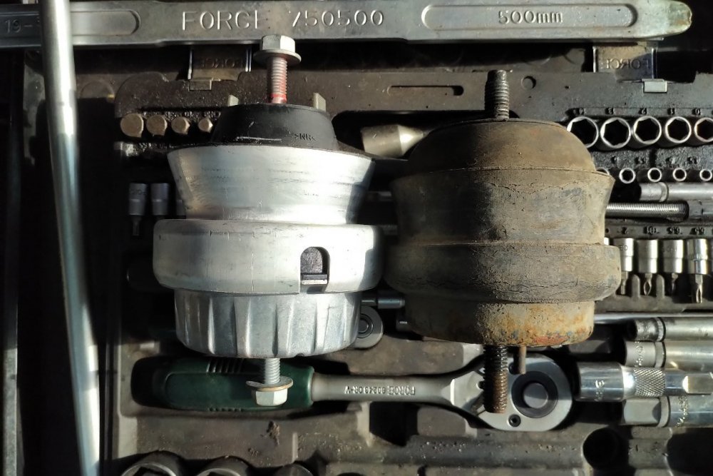

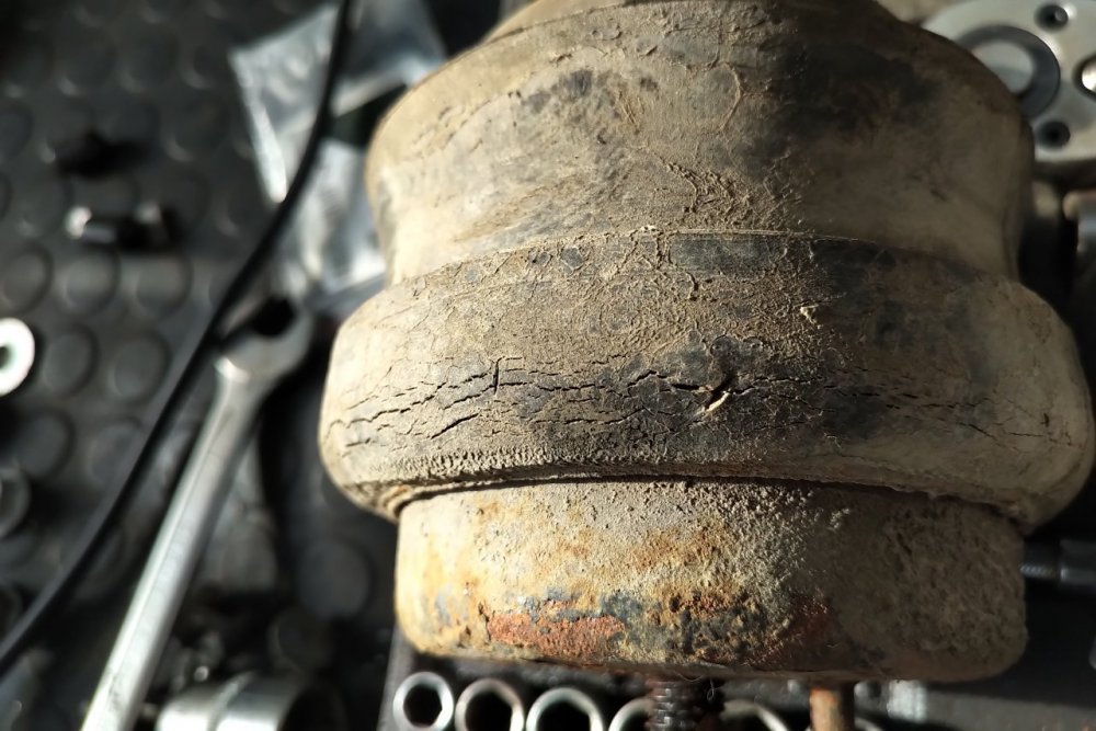

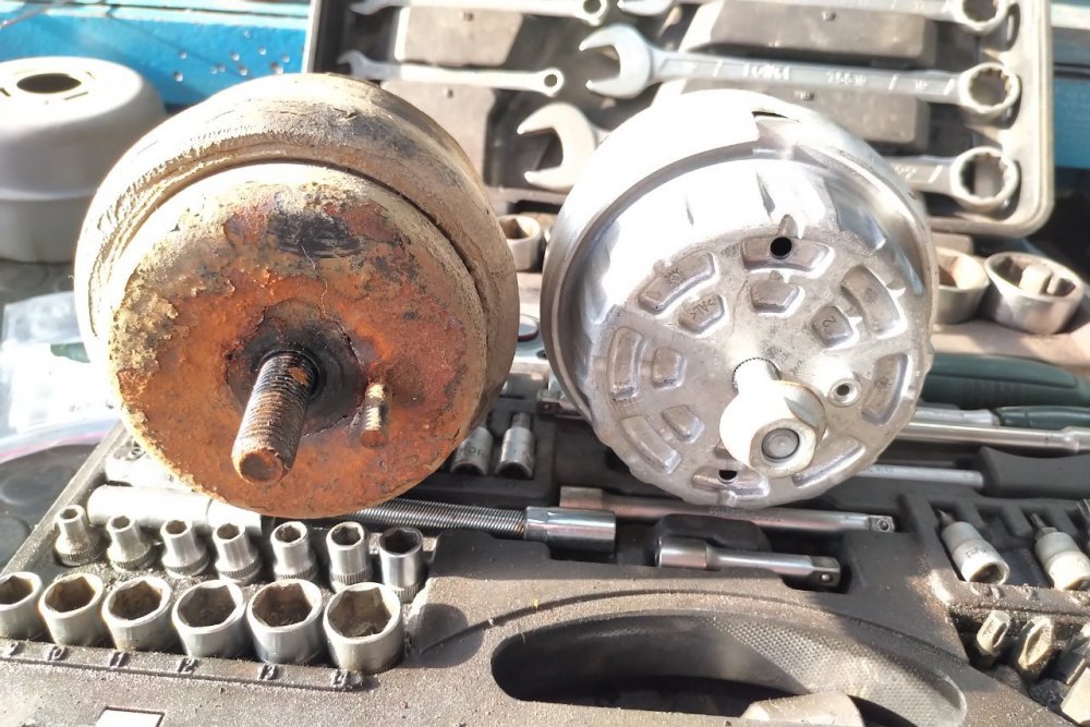

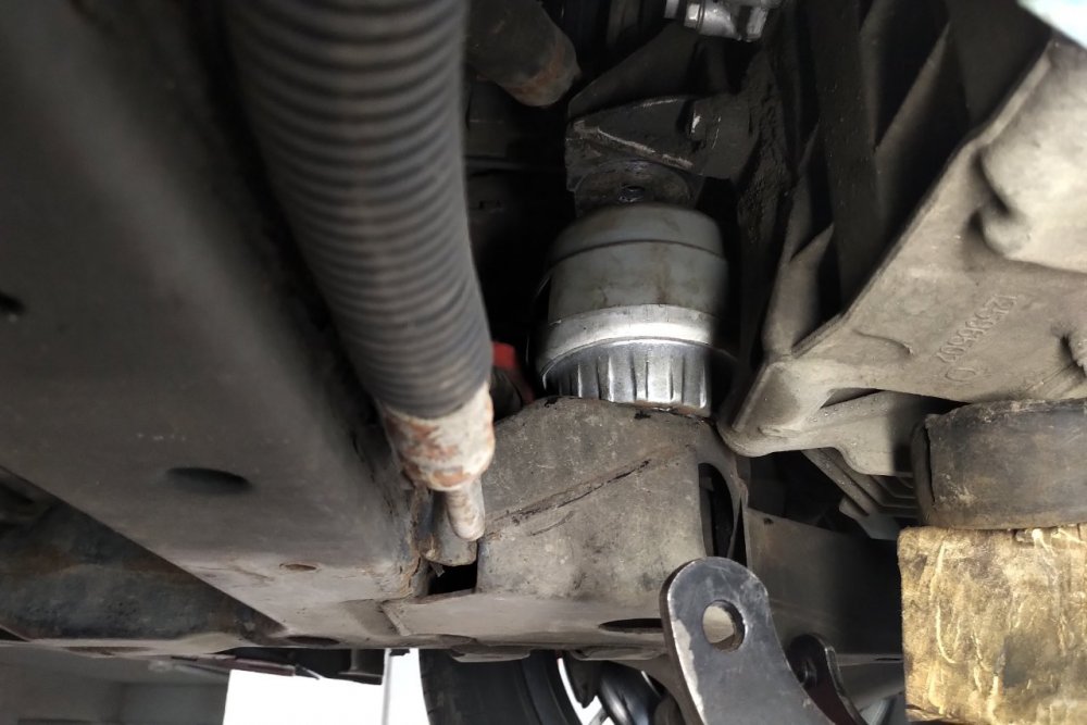

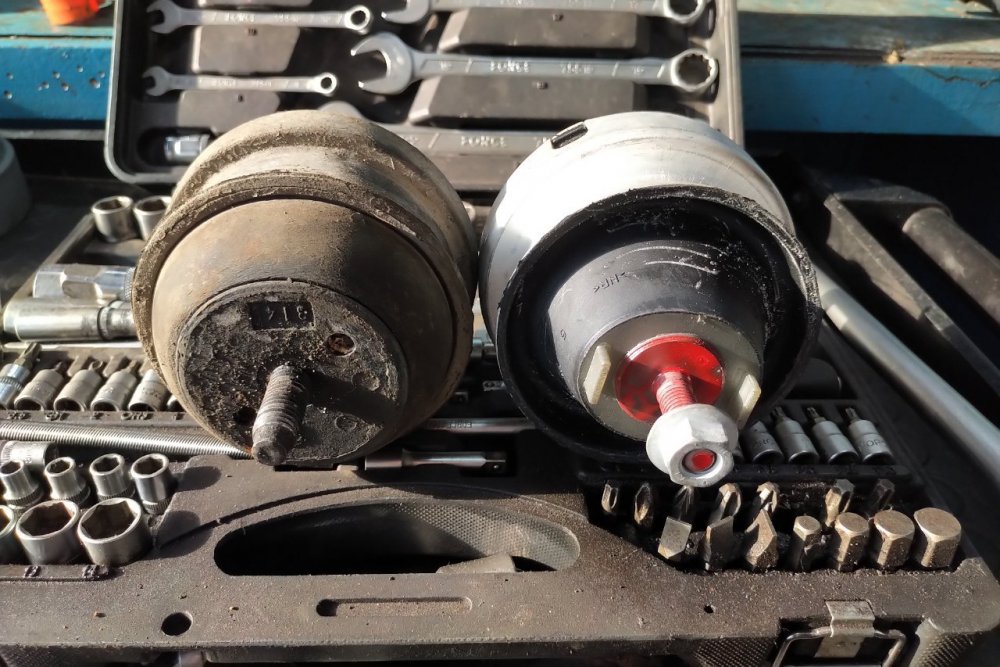

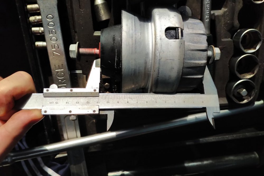

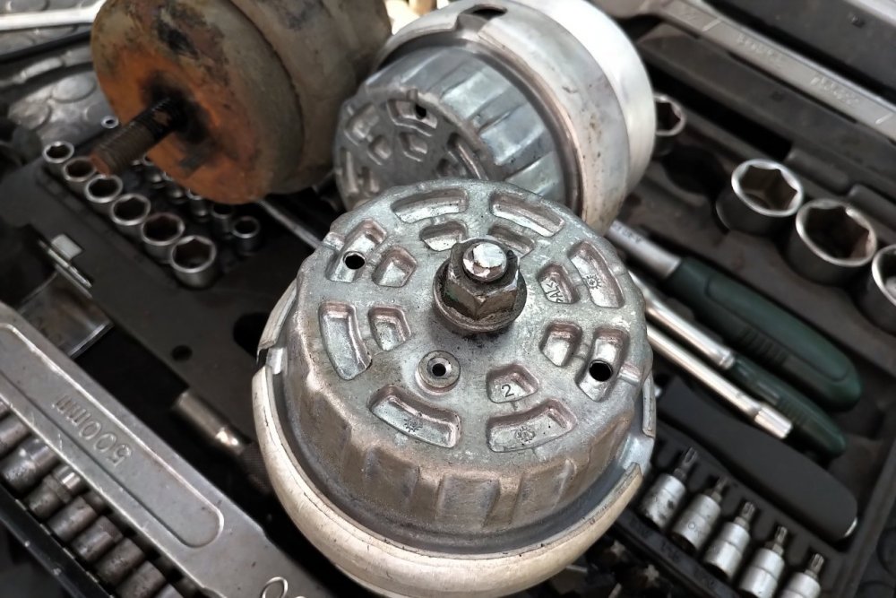

Сандалет Опубликовано: 18 ноября 2021 Жалоба Share Опубликовано: 18 ноября 2021 23.10.2021 в 19:44, Maxim сказал: Ну штош! Вот и я на VAG подушках! Спасибо ленивым клубным сервисам, которые за такой кастом не берутся, предпочитая масло/фильтра оказалась у меня пара подух Corteco от @Mosquito цена (ззап) 2200 рублей штука, экзист 2800, от ауди бочки вроде как, там тоже чугунный V6, поэтому боязни не было, да и уважаемые клубни @александр ветер @Вит вроде ездят без проблем, поехал в свой уже проверенный гараж на районе (Королев/Болшево) и за 4 часа махнули обе подушки, было бы быстрее, но делали первый раз аккуратно, все изучали я снимал видео) кароч след машина за пару часов пойдет я думаю) Видео в процессе монтажа! Первые ощущения кайф! тишина на кузове еле заметный шелест в салоне! Включение передачи D/R/P вообще не замечаю, если газовать на ХХ кузов колеблется заметно меньше чем на старом анкоре! В ОБЩЕМ ВЫВОД УТВЕРДИТЕЛЬНЫЙ, СТАВИТЬ МОЖНО! Corteco 80004293 ОПОРА ДВС это lдетали а6с6 , там блоки алюминиевые, варианты с дизелями идут внешне такие же но с виброконтроллерами. Несколько лет назад мы начали их ставить, но с ними постоянно происходила одна беда и они после активной езды или через 3-4 тыс км начинали течь, рекорд был когда у чувака обе вытекли в тот же день. Долго ломали голову и потом поняли что абы как их ставить нельзя, ибо форма жидкостной камеры не симметричная (именно поэтому на них стоят направляющие для кронштейнов ауди) Кстати потеря жидксти подушками не особо сказывается на их характеристиках. Перешли на другие образцы менее замудренные и на порядок дешевле и проблема исчезла, во всяком случае за последние 2-3 года жалоб не поступало. Себе поставил с виброконтроллерами и управление завязал на переключатель Sport на селекторе. Ссылка на комментарий Поделиться на других сайтах More sharing options...
Maxim Опубликовано: 19 ноября 2021 Автор Жалоба Share Опубликовано: 19 ноября 2021 Направленность видел, да, одна стоит точно, другая чуть вбок из-за направляющей, поглядим сколько проходит, оторвет, поставлю такую же правильно и дальше замерим живучесть, с их ценой не страшно экспериментировать Sent from my BBF100-6 using Cadillac Team Russia mobile app Snipx отреагировал на это 1 Ссылка на комментарий Поделиться на других сайтах More sharing options...

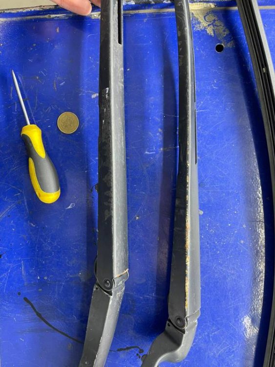

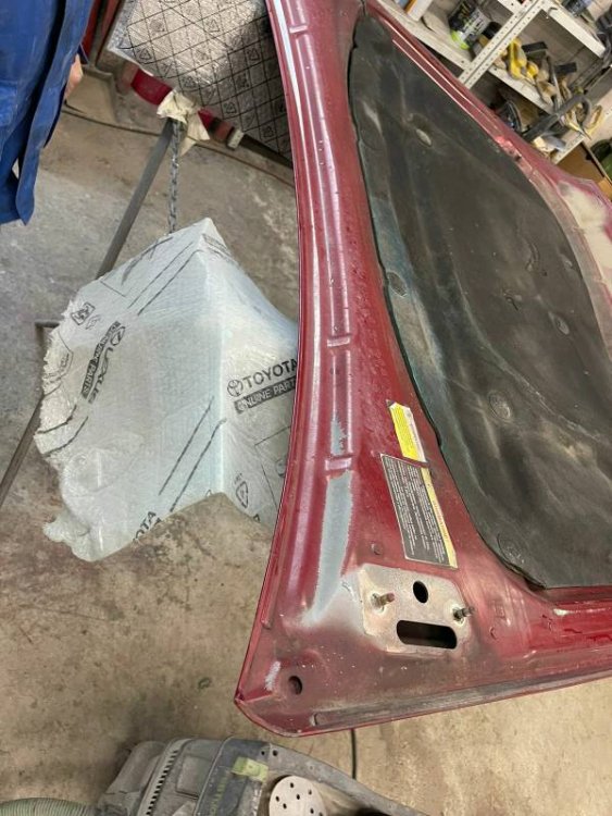

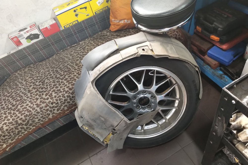

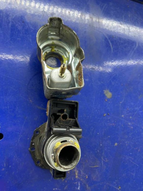

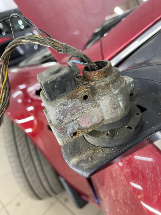

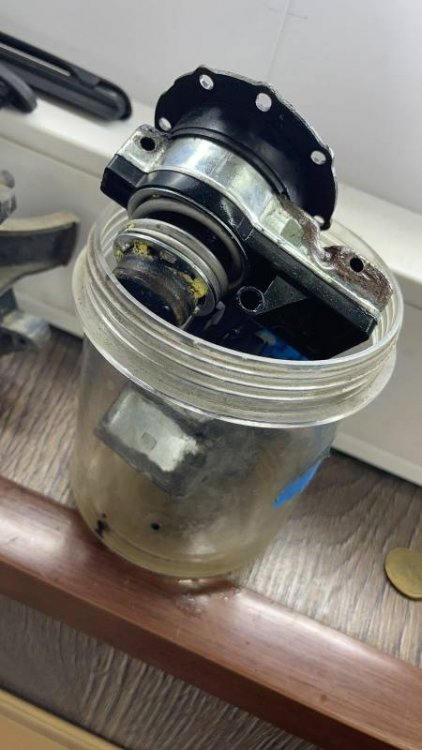

Это популярное сообщение. Maxim Опубликовано: 23 ноября 2021 Автор Это популярное сообщение. Жалоба Share Опубликовано: 23 ноября 2021 Итак, что происходит на сегодня))):Я все еще у Руслана (раздел Москва)- сняли привод правого зеркала на чистку, зеркало еле еле рывками двигалось- сняли дворники на окраску- сняли капот на окрас торца, бесило, что краска слезла там (снег забивается и вычищая его оттуда вычищаешь краску)))- сделали детейлинг по салону- полирнули кузов- нанесли жидкое стекло, чтобы зимой грязь меньше липла и мойки не терли лак!Sent from my BBF100-6 using Cadillac Team Russia mobile app DUST, Snipx, basilevs и 1 другой отреагировали на это 4 Ссылка на комментарий Поделиться на других сайтах More sharing options...

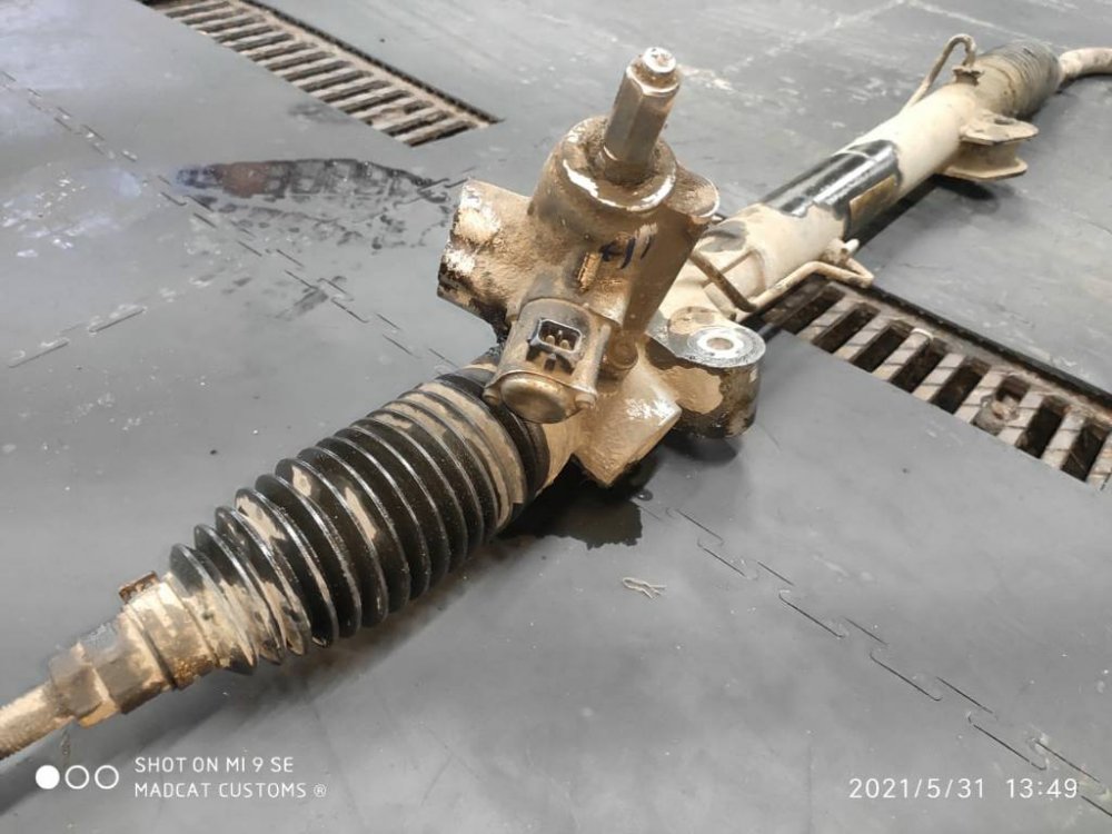

Tony Montana Опубликовано: 3 декабря 2021 Жалоба Share Опубликовано: 3 декабря 2021 устал от тяжелого руля, сменил ГУР, толку 0, продул, промыл клапан, залил герметик - толку 0, отдал рейку в перебор, сняли в [mention=2767]madcat_customs[/mention] за пару часов и кинули к соседям через забор в Вольт-плюс, тоже теперь наш партнер! Предварительно рейка в порядке, но сальники внутри текут, завтра все сменят и на стенд!Пошел твоим путем и с рейкой (ребятам респект, все на уровне) и с ГУРом. Всем рекомендую в первый месяц после замены поменять жидкос ГУРа, фото моей жидкости спустя 5 месяцев на фото Sent from my SM-A525F using Cadillac Team Russia mobile app Maxim и Vitall M отреагировали на это 2 Ссылка на комментарий Поделиться на других сайтах More sharing options...

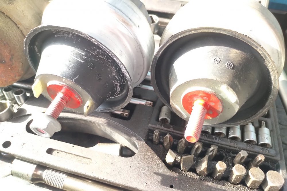

scarface Опубликовано: 17 января 2022 Жалоба Share Опубликовано: 17 января 2022 18.11.2021 в 22:40, Сандалет сказал: это lдетали а6с6 , там блоки алюминиевые, варианты с дизелями идут внешне такие же но с виброконтроллерами. Несколько лет назад мы начали их ставить, но с ними постоянно происходила одна беда и они после активной езды или через 3-4 тыс км начинали течь, рекорд был когда у чувака обе вытекли в тот же день. Долго ломали голову и потом поняли что абы как их ставить нельзя, ибо форма жидкостной камеры не симметричная (именно поэтому на них стоят направляющие для кронштейнов ауди) Кстати потеря жидксти подушками не особо сказывается на их характеристиках. Перешли на другие образцы менее замудренные и на порядок дешевле и проблема исчезла, во всяком случае за последние 2-3 года жалоб не поступало. Себе поставил с виброконтроллерами и управление завязал на переключатель Sport на селекторе. Вот и у меня за месяц одна подушка в труху. С направлением не парились, ставили без инструкций. Ссылка на комментарий Поделиться на других сайтах More sharing options...
Maxim Опубликовано: 17 января 2022 Автор Жалоба Share Опубликовано: 17 января 2022 45 минут назад, scarface сказал: Вот и у меня за месяц одна подушка в труху. С направлением не парились, ставили без инструкций. интересные новости) будет повод залезу свои погляжу отчитаюсь что к чему) Ссылка на комментарий Поделиться на других сайтах More sharing options...

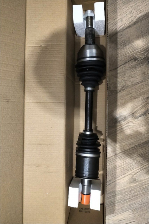

Это популярное сообщение. Maxim Опубликовано: 26 января 2022 Автор Это популярное сообщение. Жалоба Share Опубликовано: 26 января 2022 походили привода от души, выдержали поля, дрифты, трек гонки много много раз, начал замечать посторонние перекатывания в крайних положениях, да и сервисы говорили, что болтается уже больше положенного, заказал CARDONE - 661416 - правый AWD, привод левый 661415 - AWD еще не купил, ищу по хорошей цене, спасибо @Mosquito за номерок, опять не удержался выглядит очень уверенно, тяжелый, шрусы ходят плотно мягко, упруго, посмотрим сколько проходят DUST, Tony Montana и Vitall M отреагировали на это 3 Ссылка на комментарий Поделиться на других сайтах More sharing options...
Это популярное сообщение. Maxim Опубликовано: 29 января 2022 Автор Это популярное сообщение. Жалоба Share Опубликовано: 29 января 2022 Старый, в полный хлам, все болтается стучит, при этом на езде это никак не отражается, гулов нет, хруста нет... Привод оригинал прошел 283000 км [emoji123][emoji869] кадилла в этом плане мноооогим фору даст! А сколько гонок, полей, говен он видел и до сих пор жил!Sent from my BBF100-6 using Cadillac Team Russia mobile app Tony Montana, Lev, DUST и 1 другой отреагировали на это 4 Ссылка на комментарий Поделиться на других сайтах More sharing options...

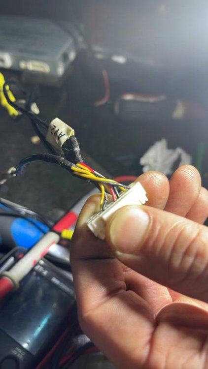

Maxim Опубликовано: 1 февраля 2022 Автор Жалоба Share Опубликовано: 1 февраля 2022 Ехал паццан к успеху, не фортануло, походу подгорел GVIF интерфейс навигации и камер, поплавил проводку на фишке повезу в BGT на диагностику, авось решусь на апгрейд старого андройда заодно [emoji28]Sent from my BBF100-6 using Cadillac Team Russia mobile app Vitall M отреагировал на это 1 Ссылка на комментарий Поделиться на других сайтах More sharing options...

Это популярное сообщение. Maxim Опубликовано: 3 мая 2022 Автор Это популярное сообщение. Жалоба Share Опубликовано: 3 мая 2022 18.11.2021 в 22:40, Сандалет сказал: происходила одна беда и они после активной езды или через 3-4 тыс км начинали течь, рекорд был когда у чувака обе вытекли в тот же день. прошло уже полгода наверное +-, езда была разная и Москоурейсвей и дрифт зимний и кочки лежаки итд итп, подушки продолжают радовать и отлично себя ведут! Пора бы добавить статусов новых- расход один из самых низких в клубе, на скринах один их, сейчас 25 средняя, 16.1л расход- зимой никаких проблем с пуском всегда с 1 раза, все фунциклирует- залил Xenum присадку (аналог кератека) двигло заметно тише стало работать почти сразу 10-15км проехал, наблюдаю дальше- на 23 получил в подарок модельку ситика, красотааааа, теперь надо наклеечку ему бахнуть на заднее стекло))))Sent from my BBF100-6 using Cadillac Team Russia mobile app Tony Montana, DUST и Vitall M отреагировали на это 3 Ссылка на комментарий Поделиться на других сайтах More sharing options...

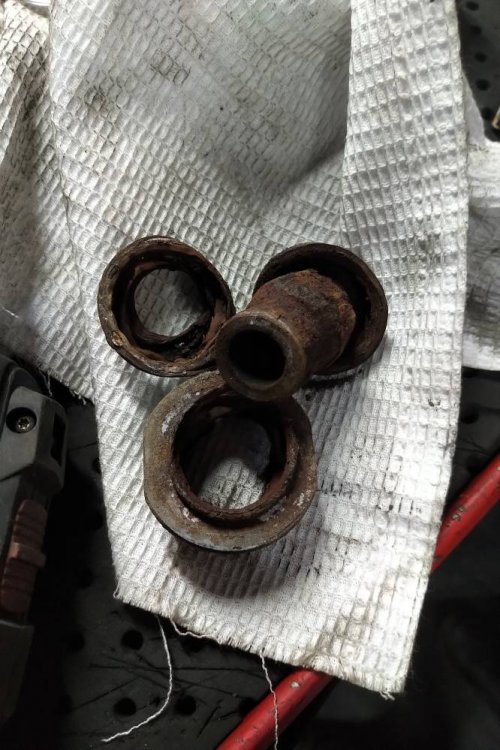

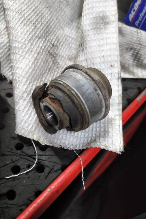

Это популярное сообщение. Maxim Опубликовано: 3 мая 2022 Автор Это популярное сообщение. Жалоба Share Опубликовано: 3 мая 2022 В медкате @madcat_customs слазили в заднюю подвеску, на удивление все хорошо за исключением одного плавающего сайлента, аморты живые, подушки пружины устали, спасибо Сереге @Mosquito, были аналоги чуть выше, поставили их, езжу аки жып сейчас))) Sent from my BBF100-6 using Cadillac Team Russia mobile app Vitall M, DUST, Tony Montana и 1 другой отреагировали на это 4 Ссылка на комментарий Поделиться на других сайтах More sharing options...

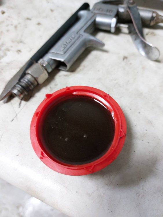

Это популярное сообщение. Maxim Опубликовано: 3 мая 2022 Автор Это популярное сообщение. Жалоба Share Опубликовано: 3 мая 2022 Сгоняли на клубную встречу в @madcat_customs, помыл радиаторы и завесил на весь день подъемник с тормозами, прома начала уставать (СПУСТЯ 8 ЛЕТ ГОНОК!!!), из под 1 пыльника была видна тормозуха, решено было отдать в переборку, за 3 часа поршневая была перебрана, осталось заменить штуцеры и болты для установки колодок, также помыл радиаторы, подготовка к поездке на Валдай идет полным ходом, сегодня наконец скинул зиму))) Sent from my BBF100-6 using Cadillac Team Russia mobile app Tony Montana, DUST и Vitall M отреагировали на это 3 Ссылка на комментарий Поделиться на других сайтах More sharing options...
Сандалет Опубликовано: 12 мая 2022 Жалоба Share Опубликовано: 12 мая 2022 03.05.2022 в 13:01, Maxim сказал: прошло уже полгода наверное +-, езда была разная и Москоурейсвей и дрифт зимний и кочки лежаки итд итп, подушки продолжают радовать и отлично себя ведут! Sent from my BBF100-6 using Cadillac Team Russia mobile app так и есть на одном из моих авто они уже тысяч 60 прошли, и неплохо работают. несмотря на то что вытекли)) Я вообще думаю что жижа эта внутри больше сделана для сглаживания характеристик в разное время года холод/тепло. Кстати жижа эта-именно антифриз. Ссылка на комментарий Поделиться на других сайтах More sharing options...
Maxim Опубликовано: 13 мая 2022 Автор Жалоба Share Опубликовано: 13 мая 2022 Так не вытекли)))) проверяю на каждом подъемнике ради интереса уже Ссылка на комментарий Поделиться на других сайтах More sharing options...

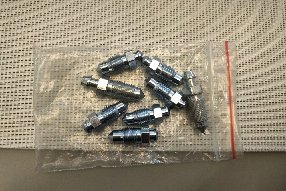

Это популярное сообщение. Maxim Опубликовано: 17 мая 2022 Автор Это популярное сообщение. Жалоба Share Опубликовано: 17 мая 2022 продолжаю ребилд тормозов, штуцера устали и спереди и сзади, доооолгих усилий стоило выгуглить выспросить (спасибо Anton Promabrakes на д2) резьбу для промы, длину итд лабуду итого, гугл/яндекс ИНДЕКСИРУЙТЕ ибо хрен найдешь Штуцер для прокачки тормозной системы Прома, Proma, Proma Brakes 6 поршней, шестипоршневой m10x1,25 длина 34мм, но и 30 встанет без проблем Штуцер оригинальный для суппортов Cadillac CTS2 перед/зад m10x1 длина 36, ключ 11 спасибо @Mosquito за подбор аналога https://www.exist.ru/Price/?pid=FDB0DCBF&sr=-36 P.S. особый привет на Драйв2 жлобам JTLABS Cars которые знают размер и не говорят его, хотя в наличии у них их нет...... да и вот еще полезная ссылка от гуру @Mosquito, ремкомплект задних супортов кадиллак цтс2 cadillac cts2 https://www.exist.ru/Price/?pid=DFC08EB5&sr=-36 Mosquito, Coced, Vitall M и 1 другой отреагировали на это 4 Ссылка на комментарий Поделиться на других сайтах More sharing options...
