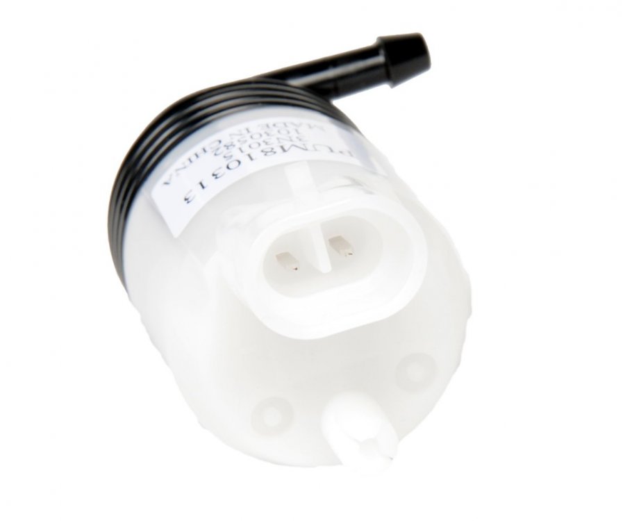

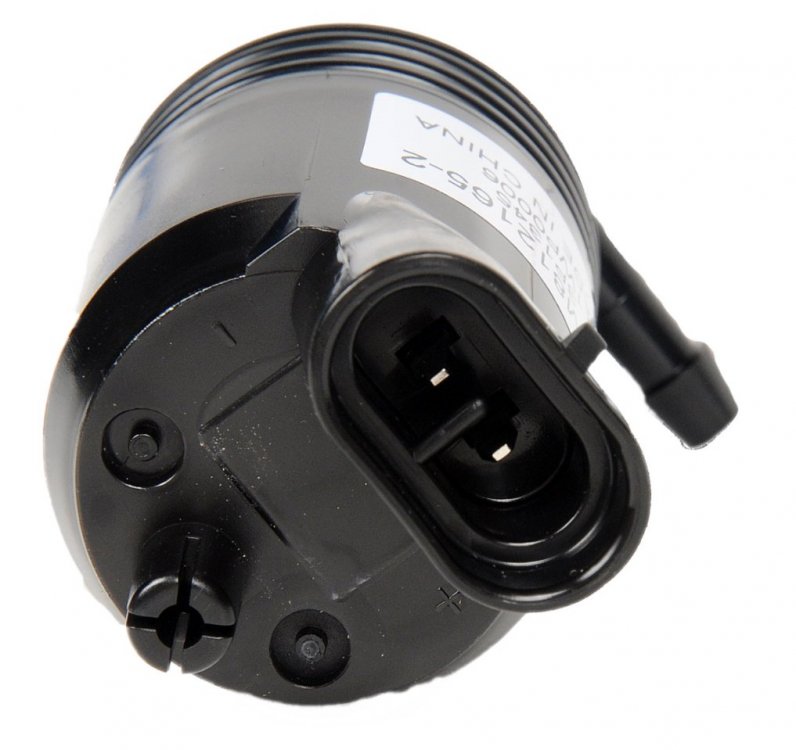

Maxim Опубликовано: 12 февраля 2016 Жалоба Share Опубликовано: 12 февраля 2016 2010-2013 года - 22780328 PUMP, WSWA (HDL WA) (REAR) (ACDelco #22780328) - моторчик омывателя фар и стекла, номера одинаковые на схеме 2008-2010 года - 25790704 WASHER, HDLP WA PUMP (W/PUMP) Омыватель ФАРы 25790705 PUMP, WSWA - омыватель стекла номера разные, возможно тоже все одинаковое. Для смены нужно повернуть колесо внутрь правое переднее, снять несколько пистонов и отогнуть подкрылок, моторчики сразу перед вами, тот что выше омыватель фар, тот что пониже стекла, по схеме левее - фары, правее - стекло. Выглядит вот так Предохраны и релюшки дергать и проверять вот эти У меня как оказалось сгорел мотор, без признаков и симптомов. http://gmsklad.ru/catalog/cadillac/D-6D1-CTS-SEDAN-2009/8529 Ссылка на комментарий Поделиться на других сайтах More sharing options...
basilevs Опубликовано: 14 февраля 2016 Жалоба Share Опубликовано: 14 февраля 2016 У меня с омывателем фар все веселее моторчик крутит жужжит, но что-то внутри сорвало (лопасти чтоли загребающие или как он там работает хз), соответсвенно фары не омывает. Ссылка на комментарий Поделиться на других сайтах More sharing options...
Maxim Опубликовано: 14 февраля 2016 Автор Жалоба Share Опубликовано: 14 февраля 2016 14 минуты назад, basilevs сказал: У меня с омывателем фар все веселее моторчик крутит жужжит, но что-то внутри сорвало (лопасти чтоли загребающие или как он там работает хз), соответсвенно фары не омывает. Если моторы одинаковые, раздербань мой и посмотри что там внутрях basilevs отреагировал на это 1 Ссылка на комментарий Поделиться на других сайтах More sharing options...
